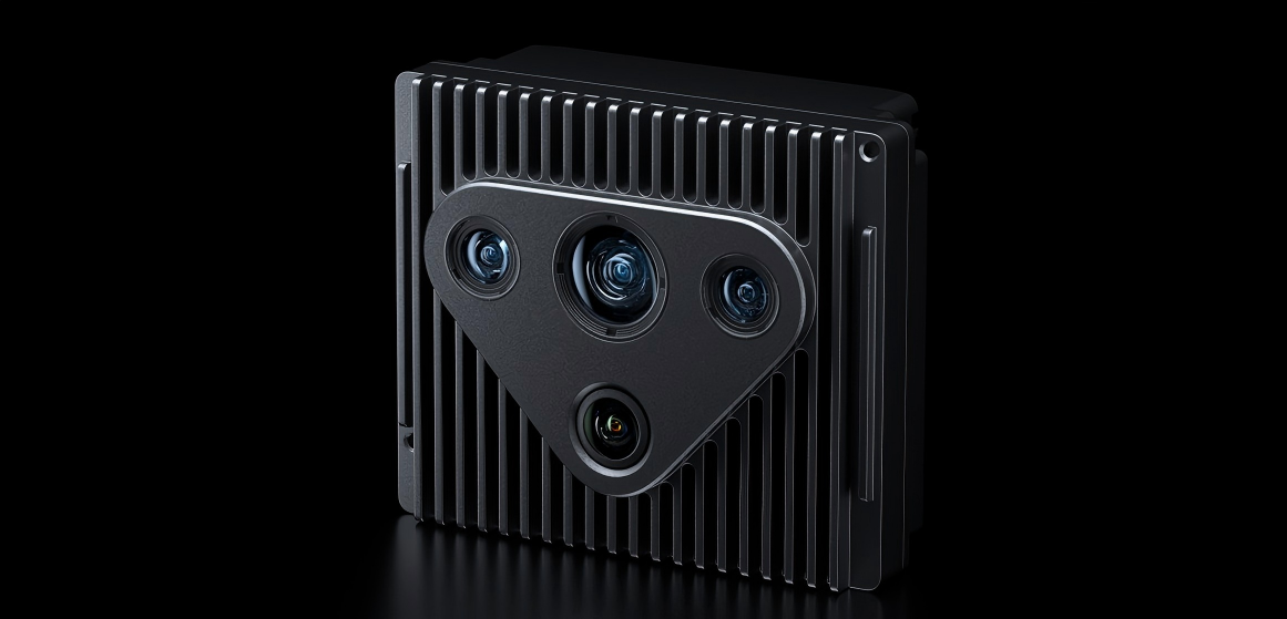

Active Camera, inventada por RoboSense, es una categoría revolucionaria en visión robótica diseñada para abordar los desafíos de percepción de movilidad y cognición operacional.
El AC1, el primero de esta serie, integra múltiples sensores para entregar fusión a nivel de hardware de información de profundidad, datos de imagen y datos de postura de movimiento, sincronizados en tiempo y espacio. Esto permite a los robots capturar detalles ambientales completos, superando interferencias de la luz solar y superficies altamente reflectantes, y adaptándose a diversos escenarios interiores y exteriores.

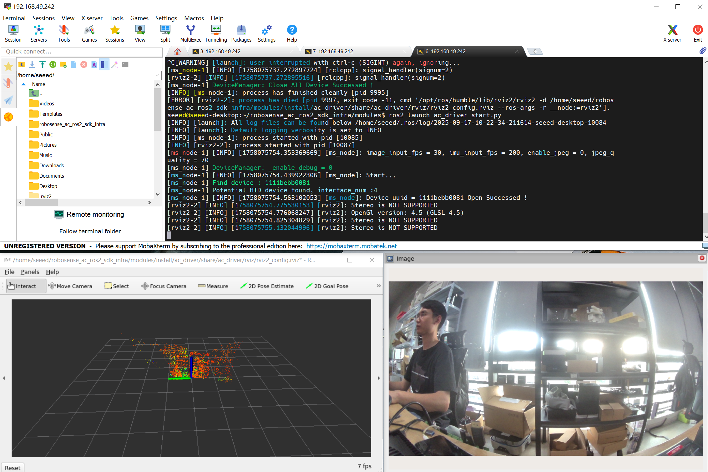

Si todo va bien, podemos visualizar los datos del entorno capturados por AC1 usando Rviz.
ros2 launch ac_driver start.py
