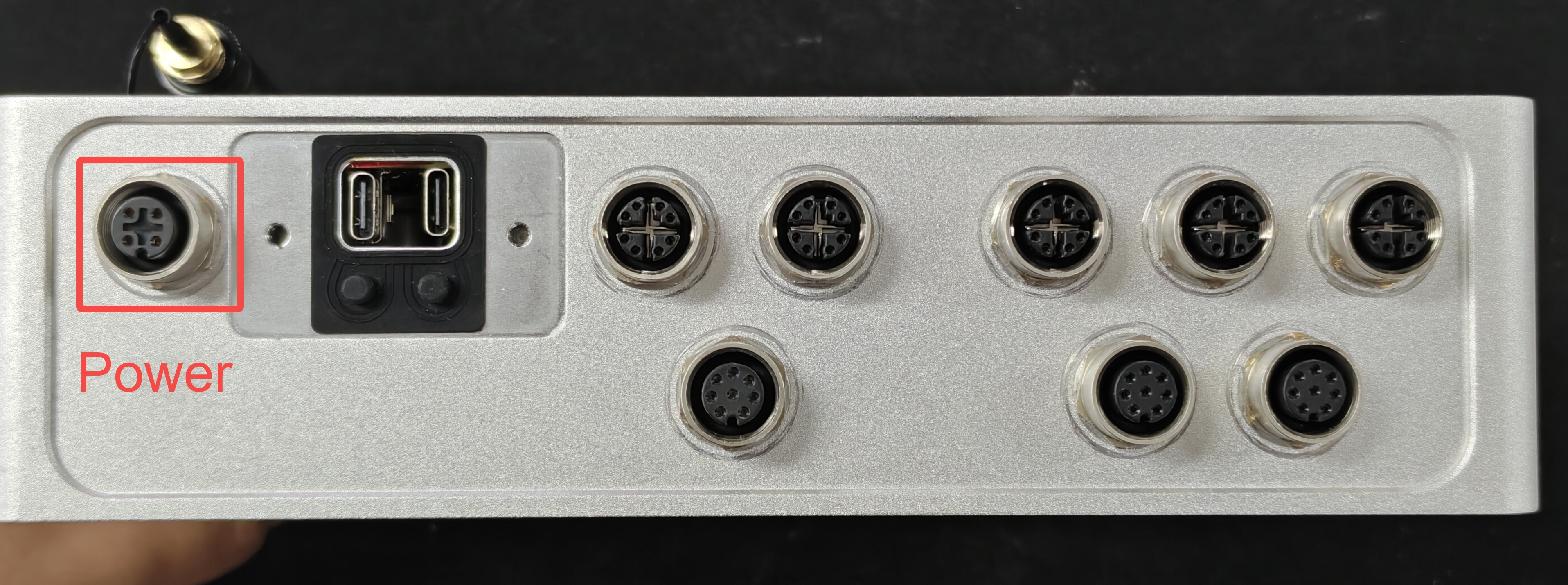

Descripción general del hardware​
Vista lateral 1
Vista lateral 2
Vista inferior

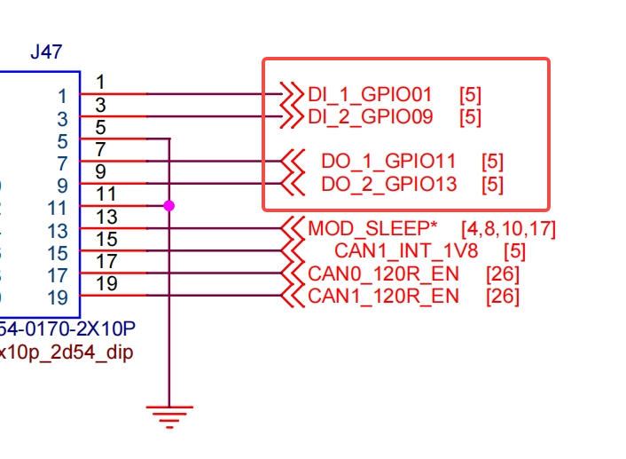

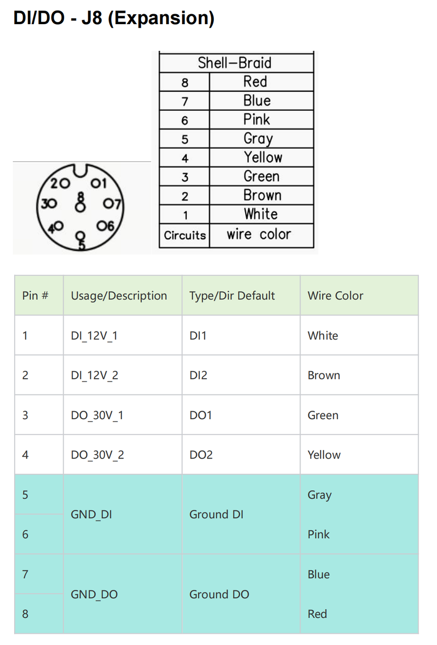

DI/DO2× DI + 2× DO mediante M12 código A

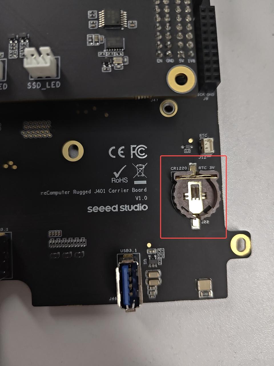

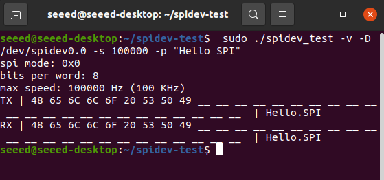

IntegradoSPI / I2C1× SPI, 1× I2C (conector interno de pines)

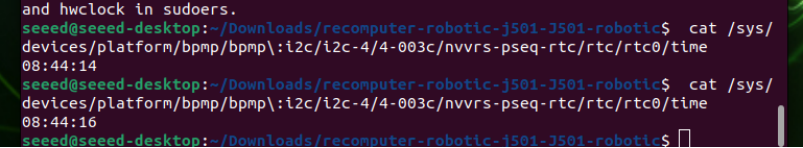

RTCSocket RTC, conector de 2 pines

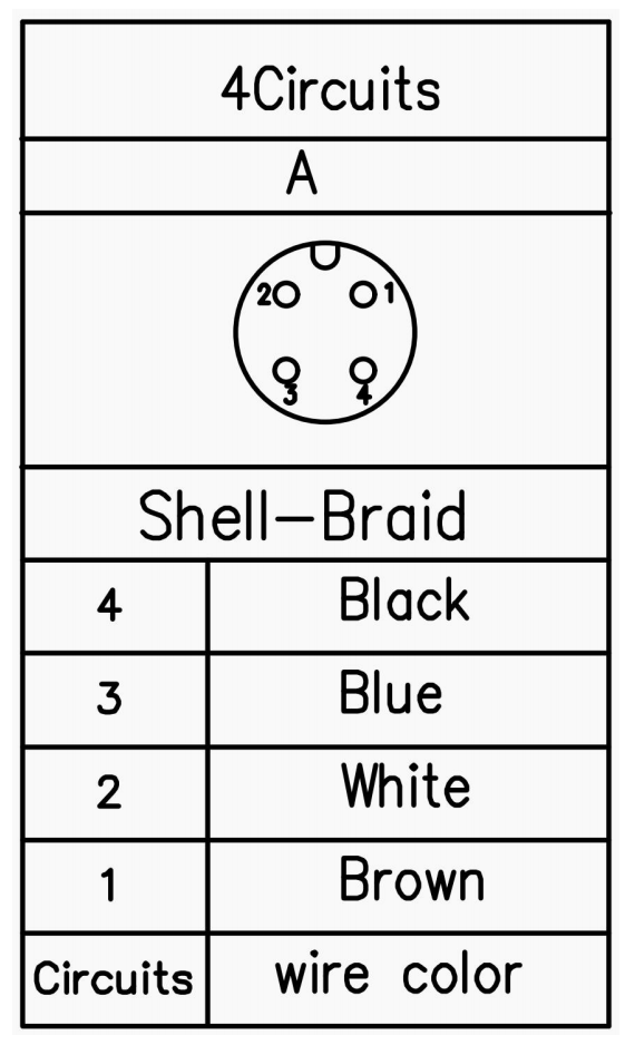

Alimentación​
reComputer Rugged J401 está equipado con una interfaz de alimentación M12 código A CC 19-48 V, compatible con un amplio rango de tensión de entrada, lo que lo hace adecuado para diversos entornos de suministro de energía. La definición de la interfaz se muestra en la tabla siguiente.
PinUsoTipoColor del cable
1Entrada de alimentación CCAlimentaciónMarrón
2Blanco
3TierraTierraAzul
4Negro

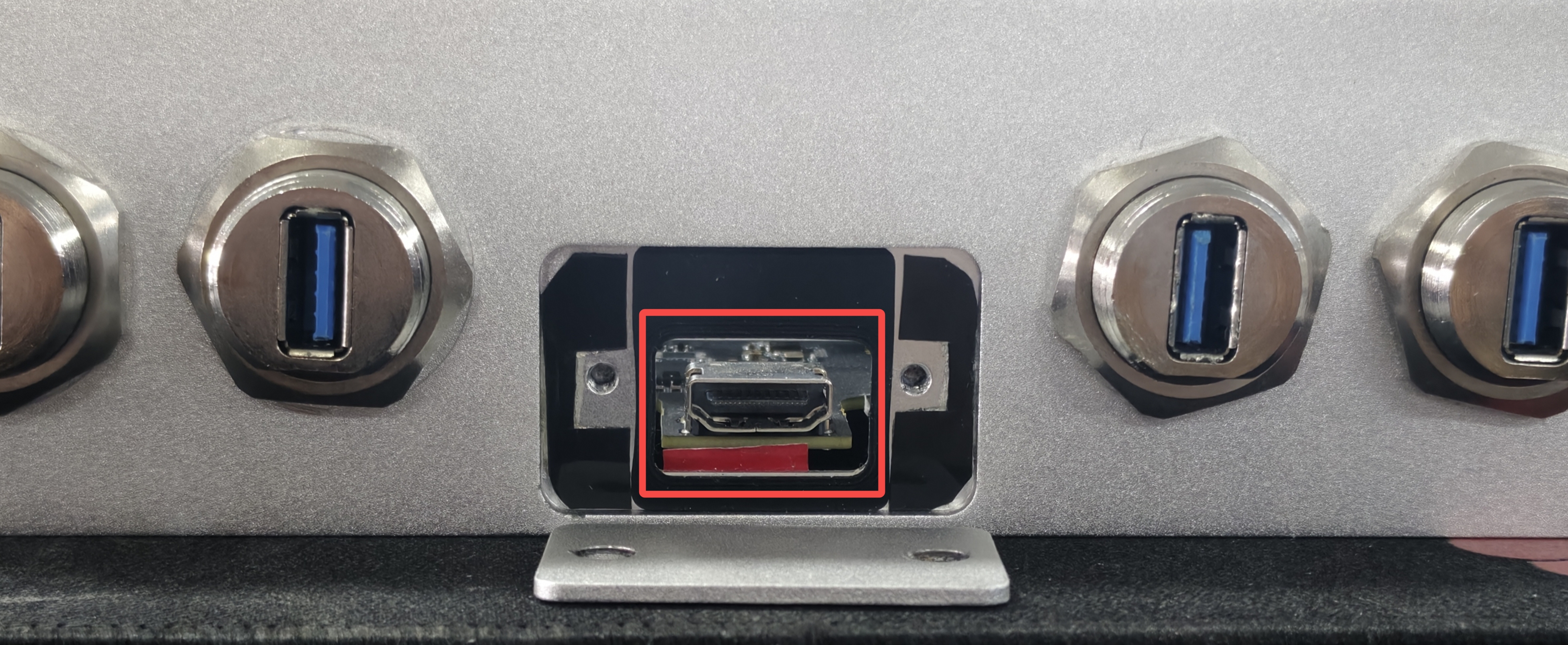

Pantalla​

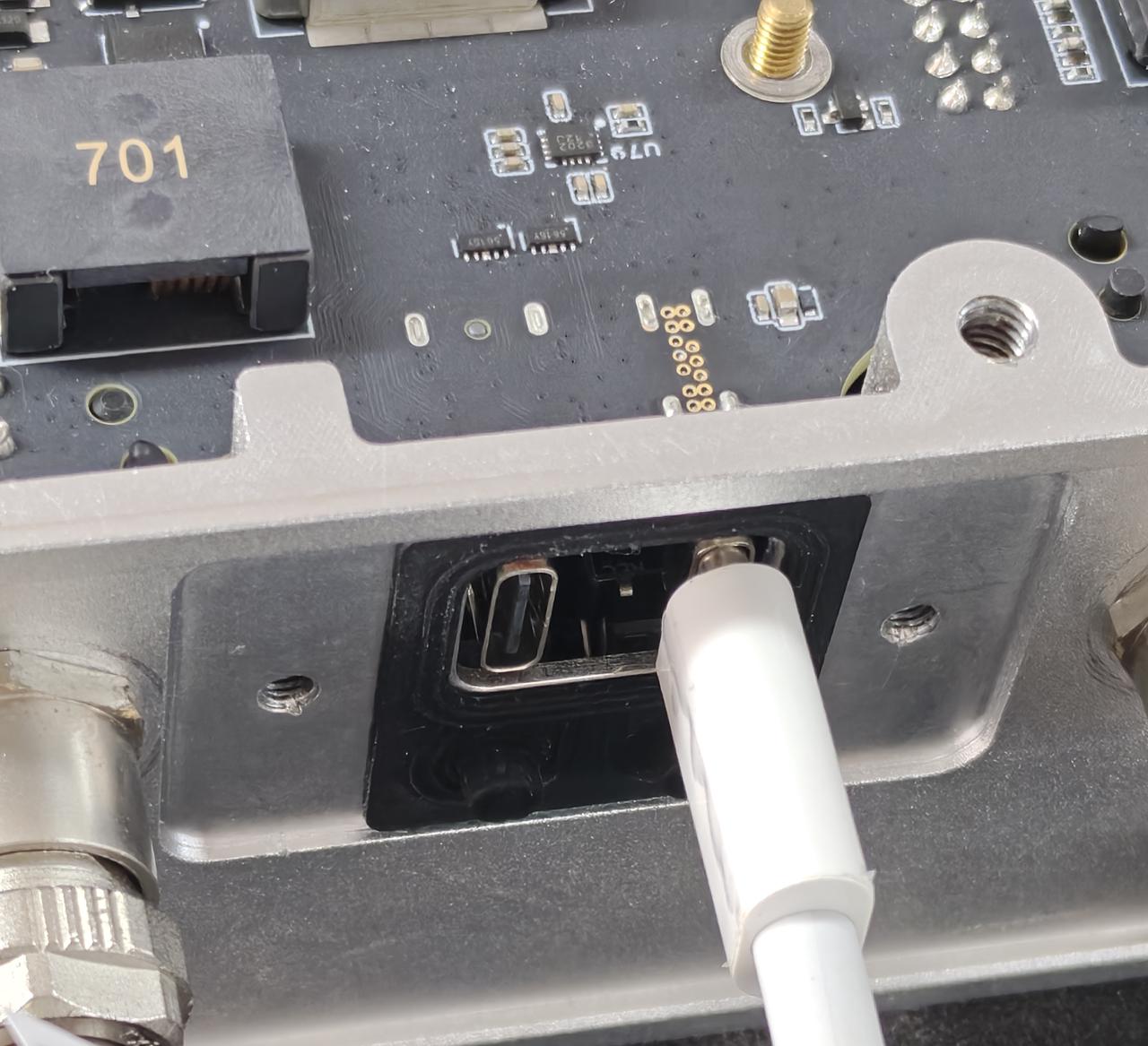

Retira los dos tornillos que fijan la tapa lateral impermeable y ábrela para acceder al puerto HDMI 2.1, que proporciona una salida de vídeo de alta calidad.

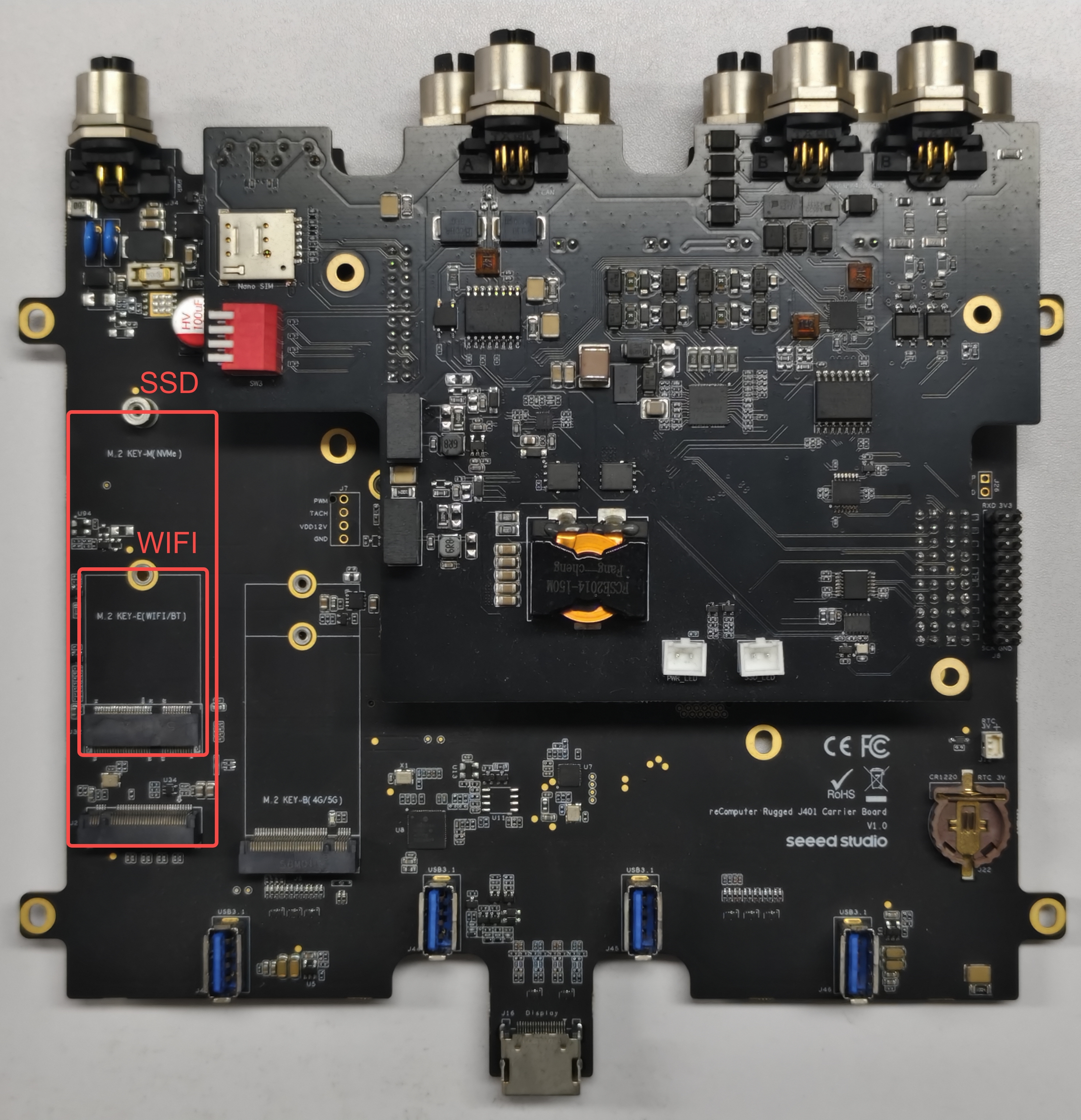

M.2 Key M para SSD y M.2 Key E para Wi-Fi y Bluetooth​
El reComputer Rugged J401 incorpora una interfaz M.2 Key E, mediante la cual puedes ampliar las capacidades de Bluetooth y Wi-Fi del dispositivo. Recomendamos utilizar la tarjeta de red inalámbrica Intel Dual Band RTL8822CE.
M.2 Key M es una interfaz diseñada para unidades de estado sólido (SSD) de alta velocidad, que proporciona velocidades de transferencia de datos ultrarrápidas, ideal para aplicaciones de alto rendimiento.
La ubicación de la interfaz se muestra en la figura siguiente.
Instrucciones de uso​
Si deseas retirar el SSD incluido e instalar uno nuevo, debes asegurarte de que tu SSD cumpla las siguientes dos condiciones:
  • Soportar la ranura M.2 Key M con interfaz x4 PCIe Gen3.
  • Cumplir con la especificación de tamaño 2242.

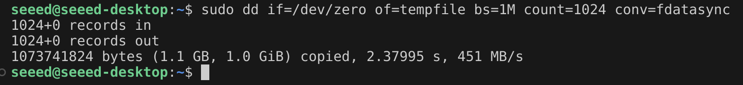

Abre el terminal en el dispositivo Jetson e introduce el siguiente comando para probar la velocidad de lectura y escritura del SSD.
sudo dd if=/dev/zero of=tempfile bs=1M count=1024 conv=fdatasync
Ejecuta el comando sudo rm tempfile para eliminar los archivos de caché después de completar la prueba.

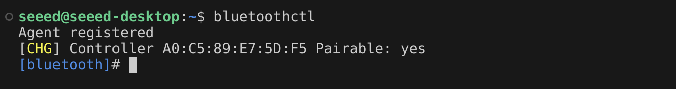

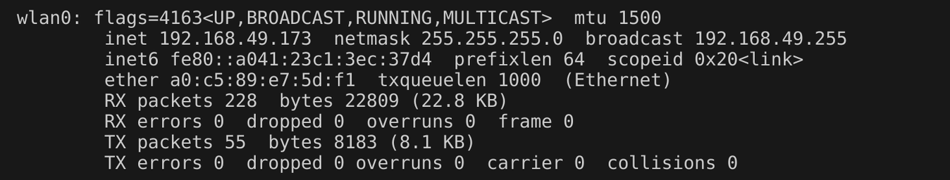

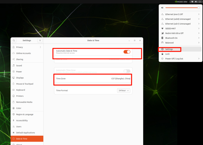

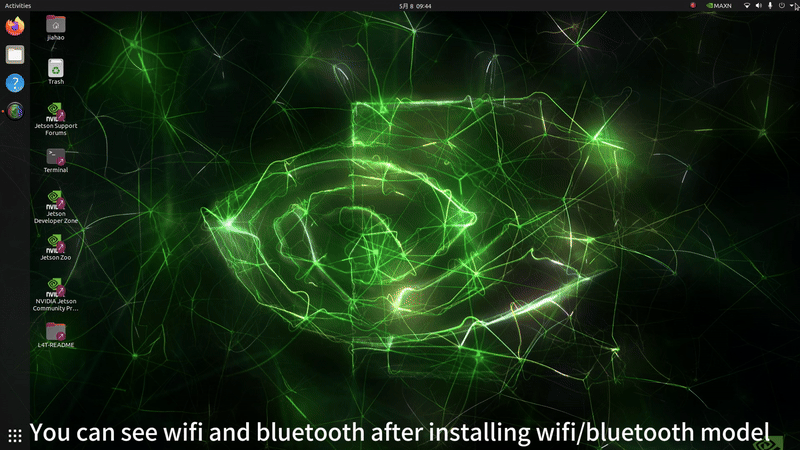

Después de instalar el módulo Wi-Fi y encender el dispositivo, podemos configurar los ajustes de Wi-Fi y Bluetooth del dispositivo.
Por supuesto, también podemos comprobar el estado de funcionamiento del dispositivo utilizando los siguientes comandos.
ifconfig
bluetoothctl

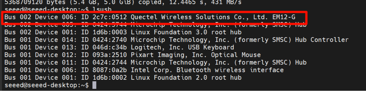

Paso 1. Comprobar el reconocimiento del hardware
lsusb
Este comando muestra una lista de todos los dispositivos USB conectados al sistema, junto con su fabricante (ID), tipo y otra información. Por ejemplo, la salida puede mostrar un dispositivo de Quectel Wireless Solutions Co., Ltd. EM12-G, lo que indica que el módulo 5G está presente.

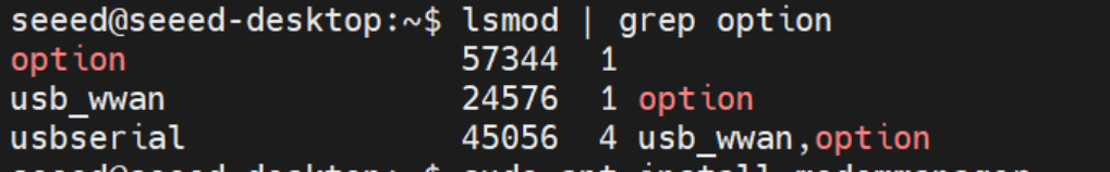

Paso 2. Confirmar la carga del controlador
Es esencial asegurarse de que el controlador option, que se requiere para el módulo 5G, esté cargado. Podemos usar el comando lsmod para comprobarlo.
lsmod | grep option
Si el controlador option se carga correctamente, se mostrará en la salida la información relevante sobre el controlador.

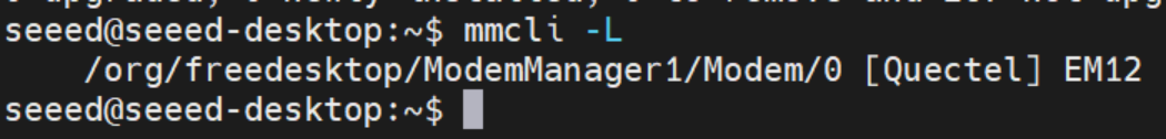

Paso 4. Verificar la identificación del módulo
Podemos usar el comando mmcli -L para comprobar si ModemManager puede identificar correctamente el módulo 5G.
mmcli -L
Si se reconoce el módulo 5G, se mostrará una salida similar a /org/freedesktop/ModemManager1/Modem/0, que indica la ruta al dispositivo módem detectado.

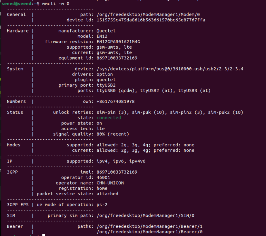

Paso 8. Comprobar el estado del módulo
Por último, podemos usar el comando mmcli -m 0 para ver información detallada sobre el módulo, como la asignación de IP, el operador y el estado de la conexión de red.
mmcli -m 0
Este comando proporciona detalles completos sobre el módulo 5G, incluido su fabricante, modelo, tecnologías de red admitidas y actuales, estado del dispositivo y operadores de red conectados.

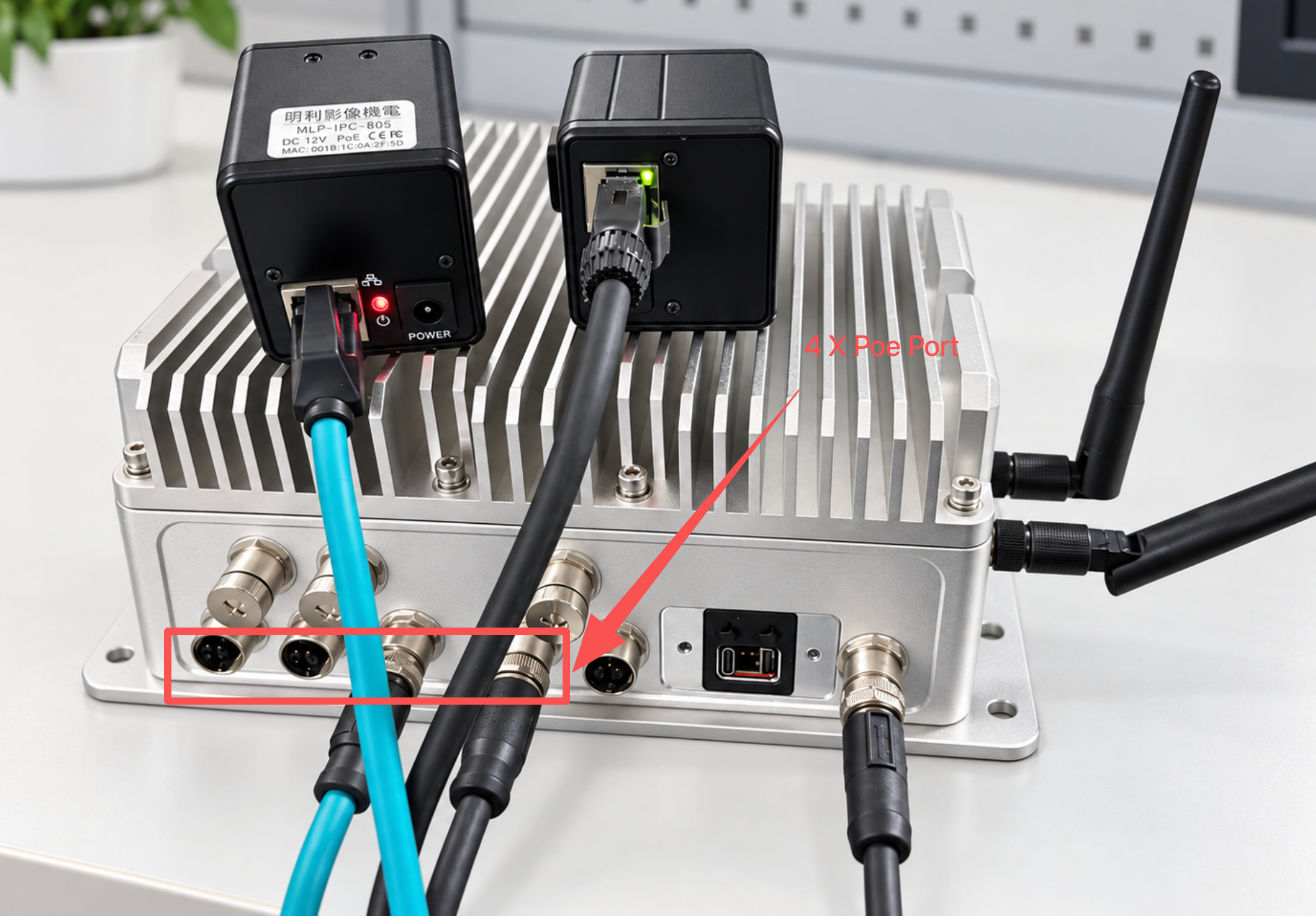

Activar la salida PoE​
Los cuatro puertos PSE (J36–J39) están alimentados por un controlador PSE integrado que está desactivado por defecto. En un sistema de fábrica nada lo activa, por lo que una cámara conectada a J36–J39 permanece sin alimentación hasta que la línea de habilitación de alimentación PSE se lleva a nivel alto y se mantiene en alto.
SeñalGPIODirecciónSignificado
PSE_PWR_ENgpiochip2 línea 15salidallevar a nivel alto para activar la salida PSE
PSE_PGgpiochip2 línea 0entrada1 = alimentación PSE correcta
PSE_INTBgpiochip2 línea 1entrada0 = sin fallo
Instala las herramientas GPIO si faltan, luego habilita la salida y mantenla activada:
sudo apt-get install -y gpiod     # only if gpioset/gpioget are not already present
# Set PSE_PWR_EN high and keep it high.
# -m signal : maintain the level until the process receives SIGINT/SIGTERM
# setsid + & : detach it from the terminal so the hold survives the SSH session
sudo setsid gpioset -m signal 2 15=1 >/dev/null 2>&1 &
# Confirm the hold is alive
ps aux | grep "[g]pioset -m signal 2 15=1"
# Confirm the controller reports power good -> expected output: "1 0"
sudo gpioget gpiochip2 0 1
Salida esperada:
1 0
1 0 significa PSE_PG=1 (alimentación correcta) y PSE_INTB=0 (sin fallo). Si PSE_PG permanece en 0, no se está suministrando energía: comprueba el cable y el propio requisito de alimentación de la cámara (802.3af permite 15,4 W por puerto). Si PSE_INTB lee 1, el controlador ha registrado un fallo: retira la carga, apaga y enciende de nuevo y vuelve a comprobar.

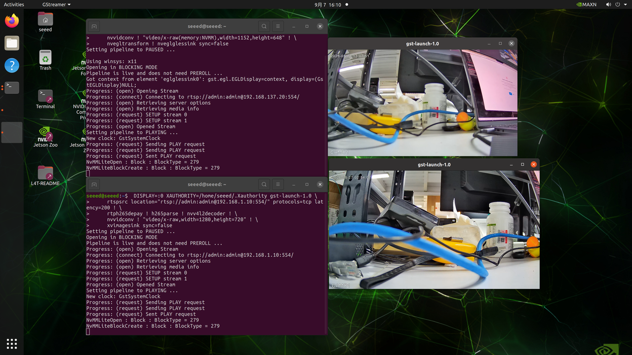

Puesta en marcha de dos cámaras PoE​
Con la salida PSE habilitada, se pueden alimentar y alcanzar dos cámaras sin ningún inyector PoE externo. Ponerlas en marcha manualmente requiere tres pasos.
Paso 1. Encuentra los puertos que realmente tienen conectada una cámara. Los cinco puertos Gigabit se enumeran como eth0–eth4; lee el indicador de portadora en lugar de asumir qué índice pertenece a qué conector:
for i in eth0 eth1 eth2 eth3 eth4; do
echo "$i carrier=$(cat /sys/class/net/$i/carrier 2>/dev/null) speed=$(cat /sys/class/net/$i/speed 2>/dev/null)"
done
Paso 2. Deja que las cámaras terminen de arrancar (30–60 s después de que se active la alimentación PSE), luego pon el puerto del Jetson en la misma subred que cada cámara:
sleep 45
sudo ip link set eth1 up
sudo ip addr add 192.168.10.100/24 dev eth1 # camera A is 192.168.10.20
sudo ip link set eth2 up
sudo ip addr add 192.168.20.100/24 dev eth2 # camera B is 192.168.20.10
Paso 3. Verifica los enlaces y las dos cámaras:
ping -c2 -W1 192.168.10.20
ping -c2 -W1 192.168.20.10
ip -br addr show eth1
ip -br addr show eth2
Salida esperada: ambos pings informan 0% packet loss, y cada puerto muestra UP con la dirección que le asignaste:
eth1             UP             192.168.10.100/24
eth2 UP 192.168.20.100/24
Notas:
  • Cada cámara mantiene la dirección con la que fue configurada. Si no la conoces, pon el puerto en la subred en la que debería estar la cámara y búscala con un barrido de ping.
  • Un puerto que permanece en carrier=0 mientras PSE_PG=1 significa que la cámara no está consumiendo energía, o que el conector impermeable no está completamente insertado.
  • Las direcciones anteriores son ejemplos tomados de una configuración con dos cámaras; utiliza las subredes de tus propias cámaras. ip addr add no es persistente entre reinicios: configura el puerto con NetworkManager o systemd-networkd si debe sobrevivir a un reinicio.
# find an unknown camera on a port (example subnet)
for ip in $(seq 2 254); do ping -c1 -W1 192.168.10.$ip >/dev/null 2>&1 && echo "192.168.10.$ip is up"; done
Vista previa en vivo de dos cámaras​
Ambos flujos RTSP se pueden mostrar a la vez, cada uno en su propia ventana de GStreamer. Utiliza la ruta GPU/EGL para la primera ventana y la ruta X11/Xv para la segunda: dos sinks basados en EGL ejecutándose al mismo tiempo pueden bloquear la pantalla EGL en esta plataforma.
# Window A - GPU/EGL path
nohup env DISPLAY=:0 XAUTHORITY=/home/seeed/.Xauthority gst-launch-1.0 \
rtspsrc location="rtsp://<user>:<password>@192.168.10.20:554/" protocols=tcp latency=200 ! \
rtph265depay ! h265parse ! nvv4l2decoder ! \
nvvidconv ! "video/x-raw(memory:NVMM),width=1152,height=648" ! \
nvegltransform ! nveglglessink sync=false > /tmp/camA_disp.log 2>&1 &
# Window B - X11/Xv path
rtspsrc location="rtsp://<user>:<password>@192.168.20.10:554/" protocols=tcp latency=200 ! \
nvvidconv ! "video/x-raw,width=1280,height=720" ! \
xvimagesink sync=false > /tmp/camB_disp.log 2>&1 &
  • Sustituye <user>:<password> por las credenciales de tu propia cámara, y las direcciones IP por las que verificaste arriba.
  • DISPLAY=:0 y XAUTHORITY=/home/seeed/.Xauthority son necesarios cuando los comandos se lanzan por SSH; ajusta la ruta si tu usuario de escritorio no es seeed. Ejecutarlos desde una terminal dentro de la sesión de escritorio de JetPack no necesita ninguno de los dos.
  • Se usa protocols=tcp porque RTSP sobre UDP a menudo está bloqueado o es poco fiable en redes industriales, y latency=200 da al flujo un búfer de fluctuación de 200 ms.
  • Las cámaras probadas aquí transmiten H.265. Comprueba tu propia cámara y cambia el par depayloader/parser si es H.264.
  • Los primeros fotogramas aparecen después de unos segundos (handshake RTSP, calentamiento del decodificador y el intervalo de fotogramas clave de la cámara). Si una ventana permanece en negro, lee /tmp/camA_disp.log o /tmp/camB_disp.log.
  • Detén la vista previa con pkill -f "gst-launch-1.0.*rtspsrc", o kill %1 %2 si ambas se iniciaron desde la misma shell.

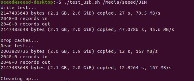

USB​
El reComputer Rugged J401 proporciona 4 puertos USB 3.2 Tipo A (a través de un hub interno USB 3.1 Gen1, que admite tasas de datos de hasta 5 Gbps para conectar periféricos de alta velocidad, dispositivos de almacenamiento o cámaras) y 1 puerto USB 2.0 Tipo C de depuración (que funciona como una consola serie para acceder a registros del sistema, depurar problemas de arranque y realizar actualizaciones de firmware).
Prueba de velocidad USB-A​
Crea un script para probar la velocidad del dispositivo USB:
vim test_usb.sh
Pega el siguiente contenido:
cat <<'EOF' | sudo tee test_usb.sh >/dev/null
#!/bin/bash
set -e
MOUNT_POINT="$1"
TEST_FILE="$MOUNT_POINT/test_usb_speed.bin"
if [ -z "$MOUNT_POINT" ]; then
echo "Usage: $0 <mount_point>"
echo "Example: $0 /media/seeed/USB"
exit 1
fi
if [ ! -d "$MOUNT_POINT" ]; then
echo "Error: $MOUNT_POINT is not a directory"
exit 1
fi
echo "Write test..."
dd if=/dev/zero of="$TEST_FILE" bs=1M count=2048 conv=fdatasync status=progress
echo
echo "Drop caches..."
sync
echo 3 | sudo tee /proc/sys/vm/drop_caches >/dev/null
echo "Read test..."
dd if="$TEST_FILE" of=/dev/null bs=1M count=2048 status=progress
echo
echo "Cleaning up..."
rm -f "$TEST_FILE"
EOF
Pulsa Esc para salir del modo Insert, luego escribe :w y pulsa Enter para guardar el script, y después salir del proceso.
Haz que el script sea ejecutable y pruébalo:
sudo chmod +x test_usb.sh
./test_usb.sh /mnt # If your USB drive is mounted at /mnt
# Or
./test_usb.sh /media/usb # If your USB drive is mounted at /media/usb
# Or
./test_usb.sh /path/to/your/usb/mount_point

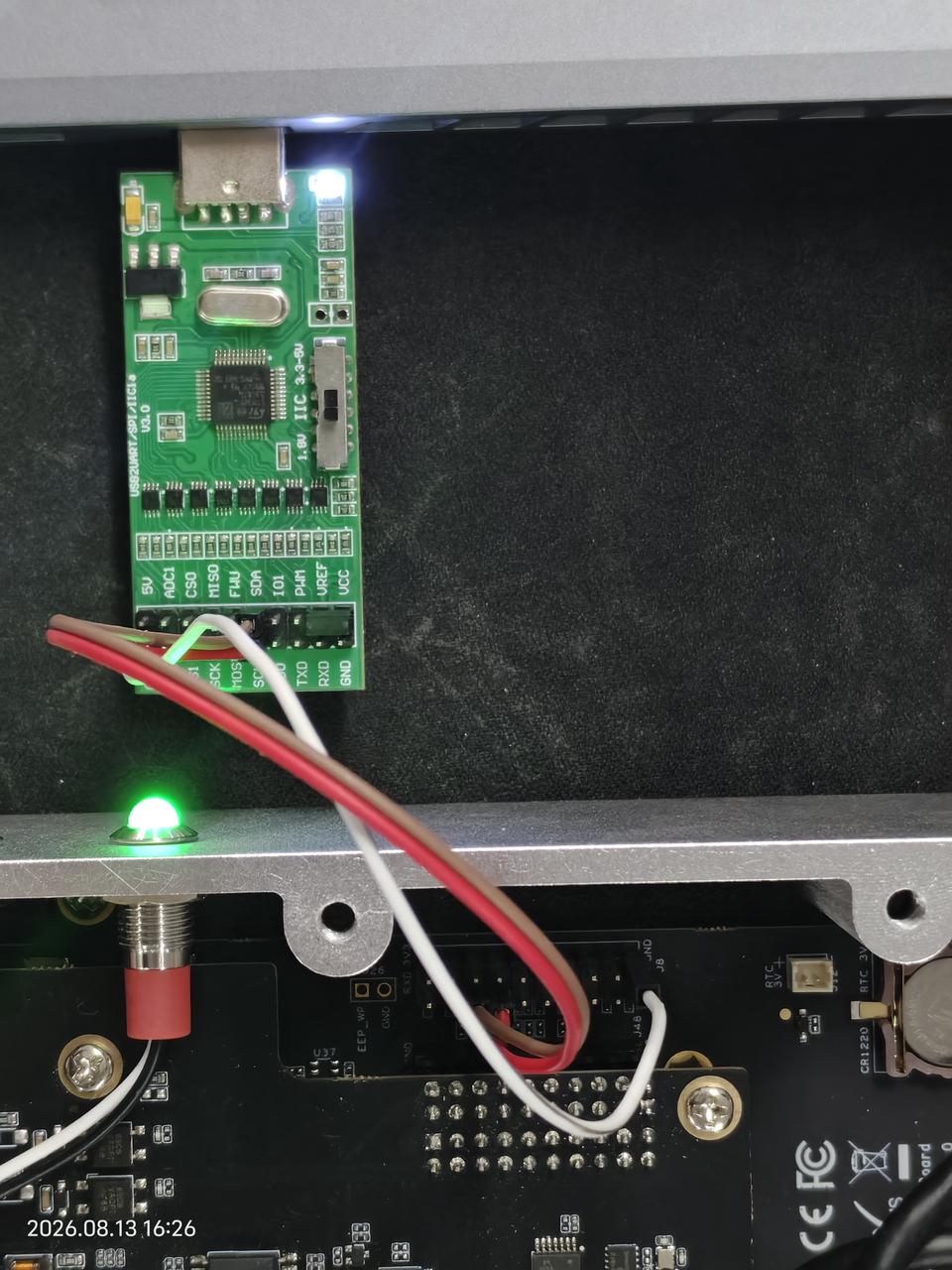

Puerto USB 2.0 Type-C​

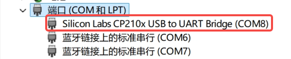

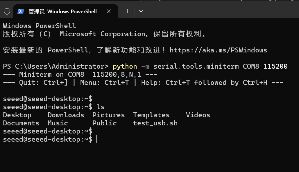

Usando este puerto serie, a través del cable de datos USB-C, puedes monitorizar en el PC la información de depuración de entrada y salida.
Instala el controlador Silicon Labs CP210x Universal Windows VCP en Windows.
En el Administrador de dispositivos, localiza y confirma el puerto COM asignado al dispositivo serie
(COM8 en la captura de pantalla).
Ejecuta el siguiente comando en PowerShell:
#Choose your own serial port
python -m serial.tools.miniterm COM8 115200
Inicia sesión con nombre de usuario y contraseña.
RTC​
El reComputer Rugged J401 incluye un RTC de hardware con batería de respaldo para un cronometraje preciso. Es compatible con baterías tipo moneda CR1220 y CR1225.
Conexión de hardware​
Paso 1. Conecta una batería RTC como se mencionó anteriormente.
Paso 2. Enciende el reComputer Rugged J401.
Paso 3. En el escritorio de Ubuntu, haz clic en el menú desplegable en la esquina superior derecha, ve a Settings > Date & Time, conéctate a una red mediante un cable Ethernet y selecciona Automatic Date & Time para obtener la fecha y hora automáticamente.
Si no te has conectado a internet mediante Ethernet, puedes configurar manualmente la fecha y hora aquí.
Paso 4. Abre una ventana de terminal y ejecuta el siguiente comando para comprobar la hora del reloj de hardware:
cat /sys/devices/platform/bpmp/bpmp:i2c/i2c-4/4-003c/nvvrs-pseq-rtc/rtc/rtc0/time
Paso 5. Desconecta la conexión de red y reinicia el dispositivo. Verás que la hora del sistema ha perdido alimentación pero sigue funcionando con normalidad.

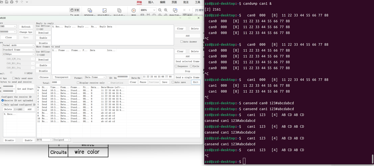

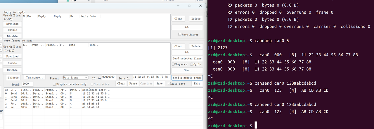

Prueba USB-CAN​
Utiliza un adaptador USB-CAN para verificar la comunicación CAN como se indica a continuación.
nota
Los adaptadores USB-CAN suelen incluir una resistencia de terminación integrada.
  • Cuando CAN0_120R_EN_3V3=1, la resistencia de terminación de 120 Ω integrada de CAN0 está desconectada.
  • Cuando CAN0_120R_EN_3V3=0, la resistencia de terminación de 120 Ω integrada de CAN0 está conectada.
La misma lógica se aplica al pin de control de terminación de CAN1.
Cargar el controlador y configurar la interfaz​
# Load the driver to bring up the second CAN port
sudo modprobe mttcan
sudo ip link set can0 type can bitrate 125000
sudo ip link set can0 up
# Disconnect the onboard 120 Ω termination resistors
# because the USB-CAN adapter already provides termination
sudo gpioset -m wait gpiochip2 2=1 3=1
Monitorizar y enviar datos​
# Monitor data
candump can0 &
candump can1 &
# Send data
cansend can0 123#abcdabcd
Recepción y transmisión de CAN0:
Transmisión de CAN1:

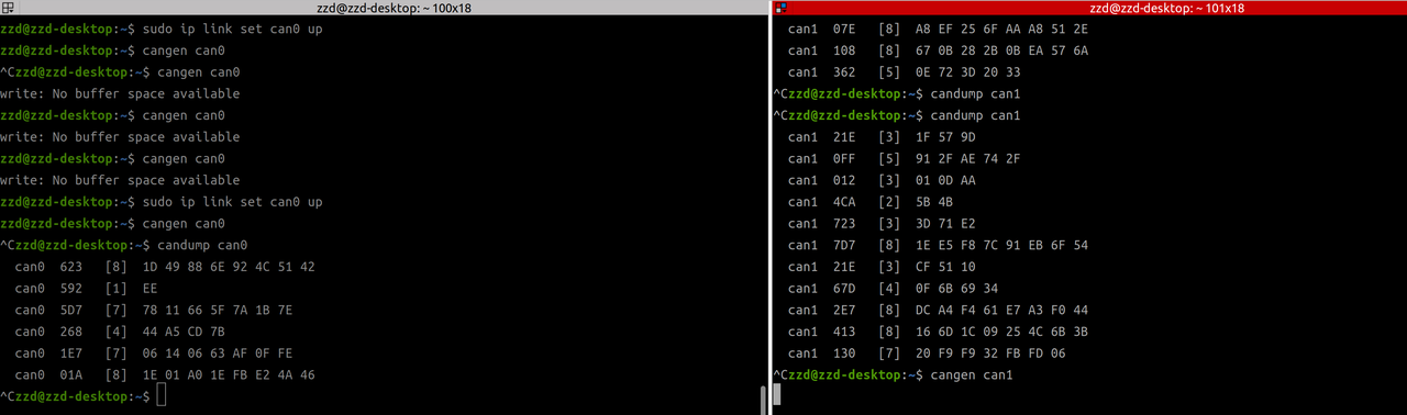

Prueba de bucle de retorno CAN​
También puedes conectar CAN0 y CAN1 juntos para una prueba de bucle de retorno a nivel de placa. Une físicamente los dos buses CAN (CAN0_H con CAN1_H, y CAN0_L con CAN1_L), habilita las resistencias de terminación de 120 Ω integradas en ambos lados y luego verifica la comunicación bidireccional entre las dos interfaces.
Abre tres terminales y ejecuta los siguientes comandos.
Ventana 1: configurar y probar CAN0
sudo ip link set can0 down
sudo ip link set can0 type can bitrate 250000
# Send frames from can0
cangen can0
# Receive frames on can0
candump can0
Ventana 2: configurar y probar CAN1
sudo ip link set can1 down
sudo ip link set can1 type can bitrate 250000
sudo ip link set can1 up
# Send frames from can1
cangen can1
# Receive frames on can1
candump can1
Ventana 3: habilitar resistencias de terminación y comprobar contadores de enlace
# Enable the onboard 120 Ω termination resistors on both CAN ports
gpioset -m wait gpiochip2 2=0 3=0
# Check low-level TX/RX counters
ip -d -s link show can0
ip -d -s link show can1
Si el cableado y la terminación son correctos, las tramas generadas en una interfaz deberían recibirse en la otra interfaz, y los contadores TX/RX deberían aumentar en consecuencia.
DI/DO​

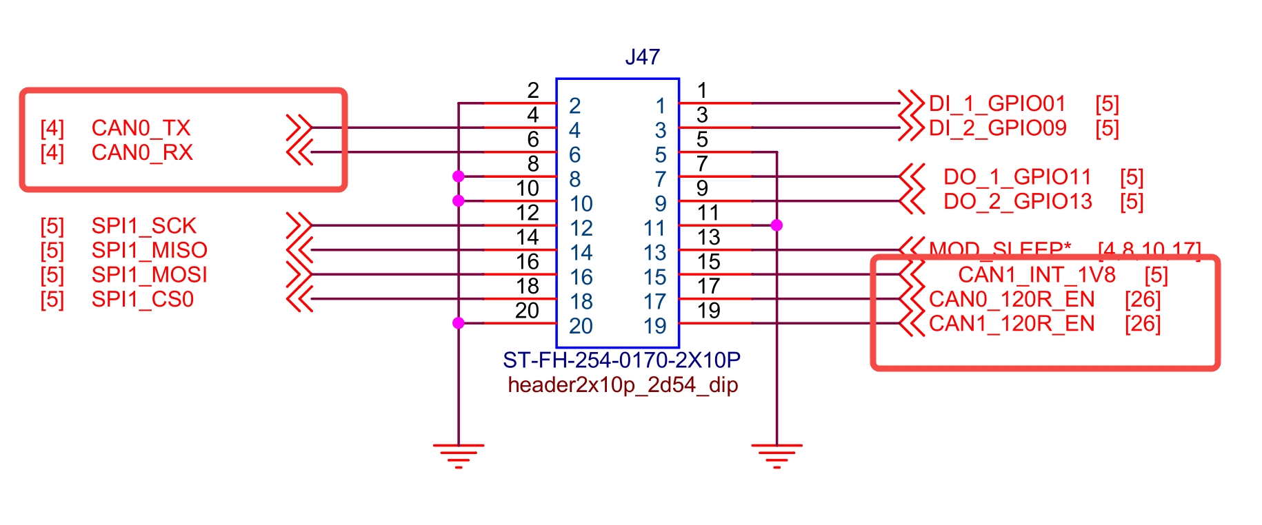

Las interfaces DI/DO del reComputer Rugged J401 están integradas en el conector J47 2x10P, compartiendo la interfaz con las interfaces CAN. Admiten 2 canales de entrada digital y 2 canales de salida digital, con transmisión de señal estable y adaptación de voltaje de grado industrial, adecuadas para conectar sensores digitales, relés y otros dispositivos periféricos.
Los pines DI/DO correspondientes en la interfaz M12 se muestran en la figura siguiente.
Canales de Entrada Digital (DI) / Salida Digital (DO)

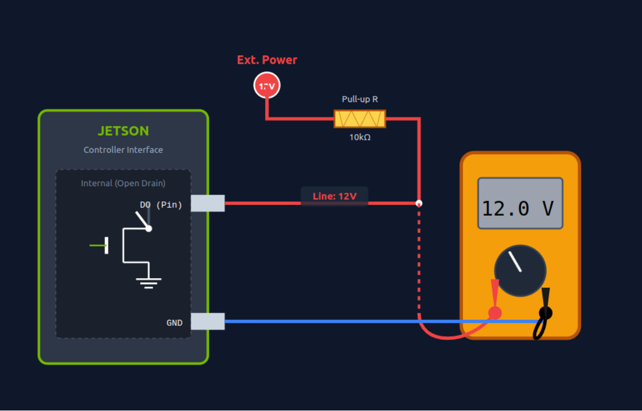

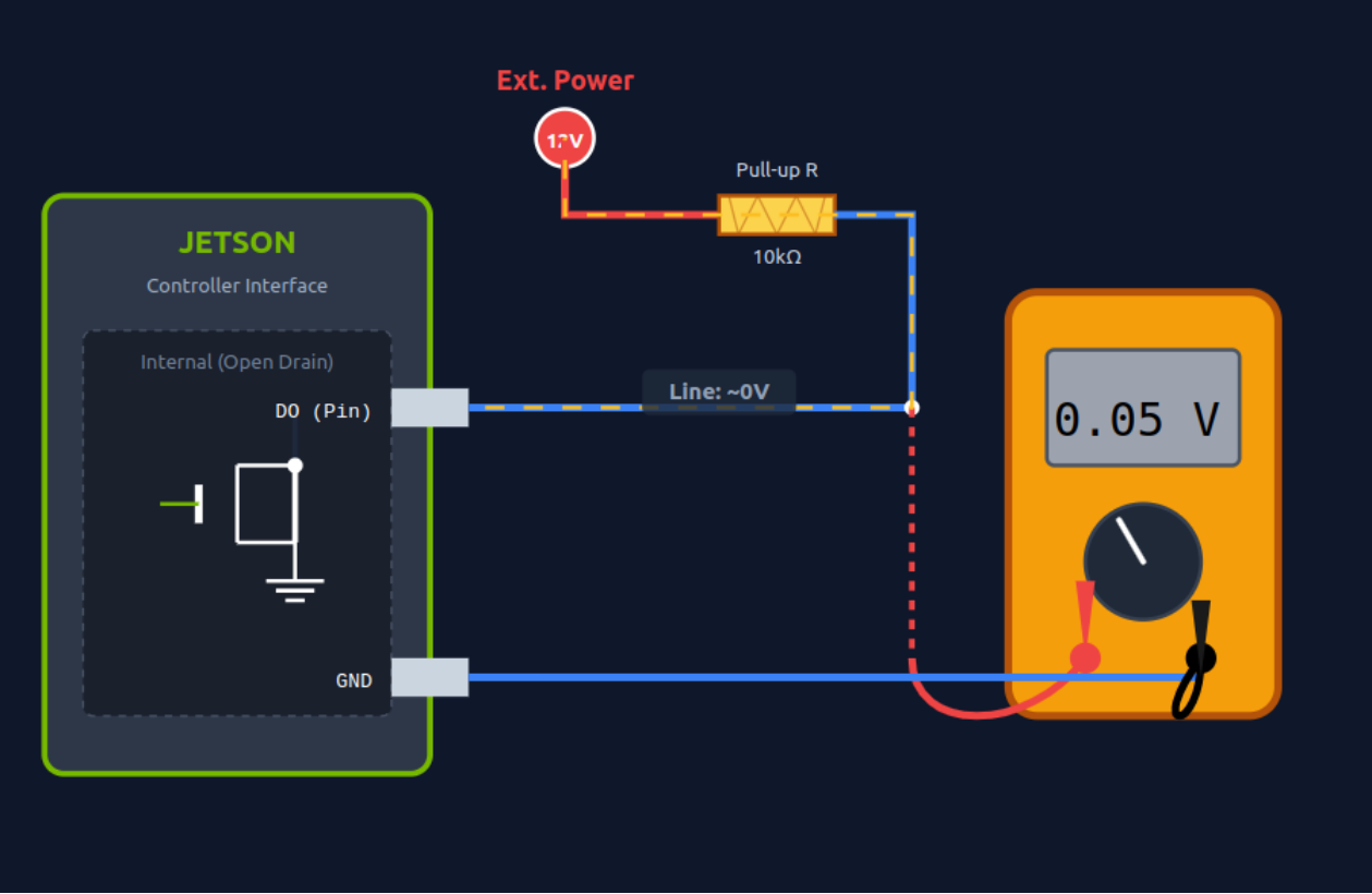

Operación de Salida Digital (DO)​
Las interfaces DO adoptan salida de drenador abierto. Puedes configurar el nivel de salida (alto/bajo) mediante comandos para controlar periféricos como relés y LED.
Ejecuta el siguiente comando para habilitar el canal DO (salida de 12 V, alimentado por la resistencia de pull-up externa y la fuente de alimentación de 12 V):
# Enable DO_30V_1 (gpiochip0 106)
sudo gpioset --mode=wait 0 106=1
# Enable DO_30V_2 (gpiochip0 43)
sudo gpioset --mode=wait 0 43=1
Ejecuta el siguiente comando para deshabilitar el canal DO (salida ~0 V):
# Disable DO_30V_1 (gpiochip0 106)
sudo gpioset --mode=wait 0 106=0
# Disable DO_30V_2 (gpiochip0 43)
sudo gpioset --mode=wait 0 43=0
DO antes de poner a nivel alto:
DO después de poner a nivel alto:

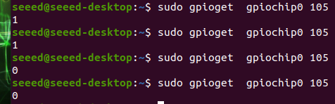

Operación de Entrada Digital (DI)​
Utiliza el comando gpioget para leer el nivel de entrada del canal DI (valor devuelto 1 = nivel alto, 0 = nivel bajo) y obtener el estado de los dispositivos periféricos.
# Read DI_12V_1 (gpiochip0 105) status
gpioget gpiochip0 105
# Read DI_12V_2 (gpiochip0 144) status
gpioget gpiochip0 144

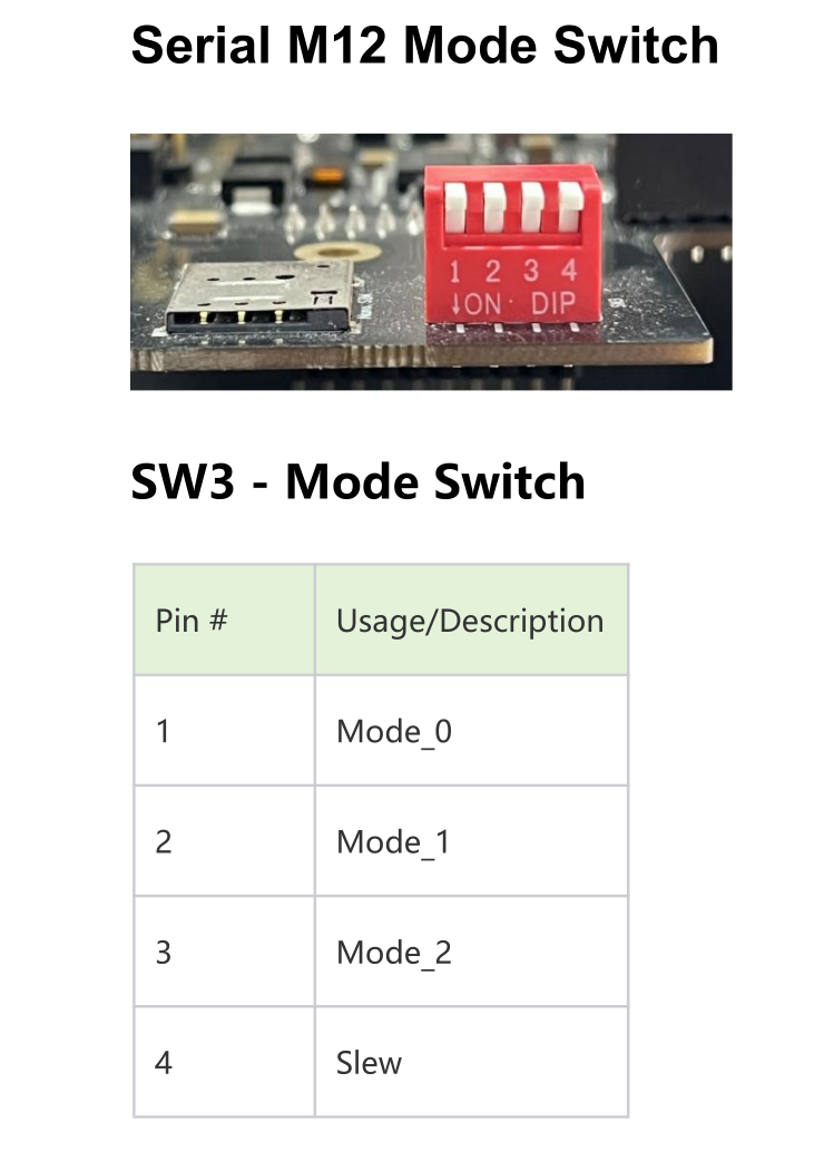

Cambia entre los modos RS232, RS485 y RS422 alternando el interruptor SW3.
Nota: Cuando el interruptor está presionado hacia abajo (ON), el bit es 0; cuando no está presionado, el bit es 1
Mode_0Mode_1Mode_2ModoEstado
000RS-422 Full Duplex1T/1R RS-422
001RS-232 puro3T/5R RS-232
010RS-485 Half Duplex1T/1R RS-485, TX ENABLE
Activo en bajo
011RS-485 Half Duplex1T/1R RS-485, TX ENABLE Activo en alto
100RS-422 Full DuplexRS-422 con resistencia de terminación
101RS-2321T/1R RS-232 coexiste con la aplicación RS485 sin necesidad del bus de conmutación de bus (para uso especial)
110RS-4851T/1R RS-485 con resistencia de terminación, TX ENABLE Activo en bajo
111ApagadoTodos los pines de E/S están en alta impedancia

Paso 4: Ejecutar el programa de prueba SPI
Introduce el siguiente comando en la terminal para ejecutar el programa de prueba SPI (toma /dev/spidev2.0 como ejemplo):
sudo ./spidev_test -v -D /dev/spidev0.0 -s 100000 -p "Hello SPI"
Paso 5: Verificar el resultado de la prueba
Después de ejecutar el comando de prueba, puedes observar en la terminal el estado de transmisión y recepción de datos de la interfaz SPI0.0. La salida principal es la siguiente:
Criterio clave de evaluación: si los datos TX (transmitidos) son consistentes con los datos RX (recibidos), indica que la prueba de bucle cerrado SPI se ha realizado correctamente y que la función de la interfaz SPI es normal.

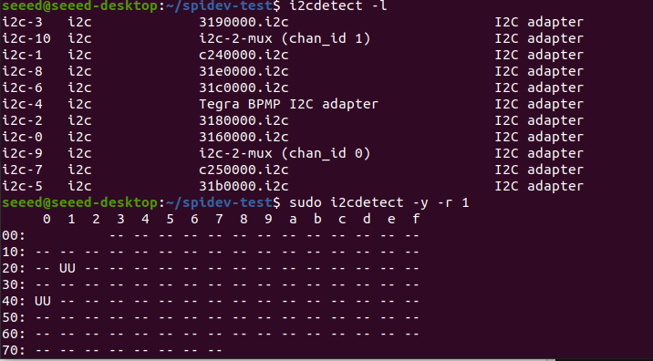

I2C​

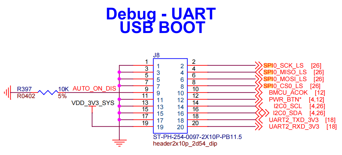

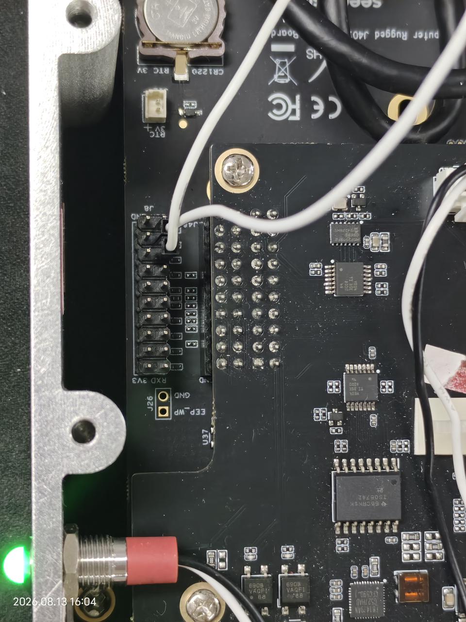

El Rugged J401 proporciona una interfaz I2C a través del conector J8 de 2x10 pines, lo que permite una conexión sencilla de sensores y periféricos para la expansión del sistema.
Conecta tu dispositivo I2C a la interfaz I2C en la placa portadora:
  • Tierra -> Tierra (Pin 1)
  • SDA -> SDA (Pin 16)
  • SCL -> SCL (Pin 14)
  • VCC -> 3V3 (Pin 20)
Paso 1. Instala las herramientas de prueba I2C:
sudo apt update
sudo apt-get install i2c-tools
Paso 2. Consulta los mapeos del bus I2C:
i2cdetect -l
Paso 3. Escanea los dispositivos en el bus I2C:
sudo i2cdetect -y -r 1
