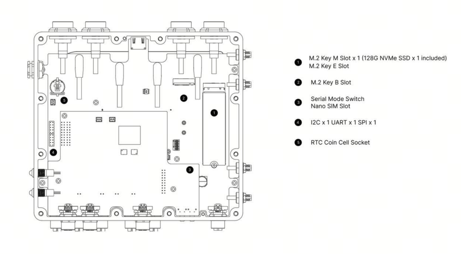

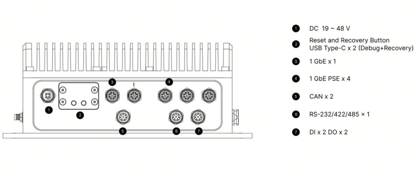

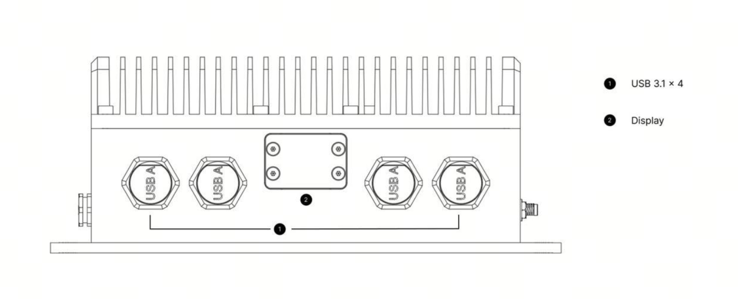

Descripción general del hardware
Vista lateral 1
Vista lateral 2
Vista inferior

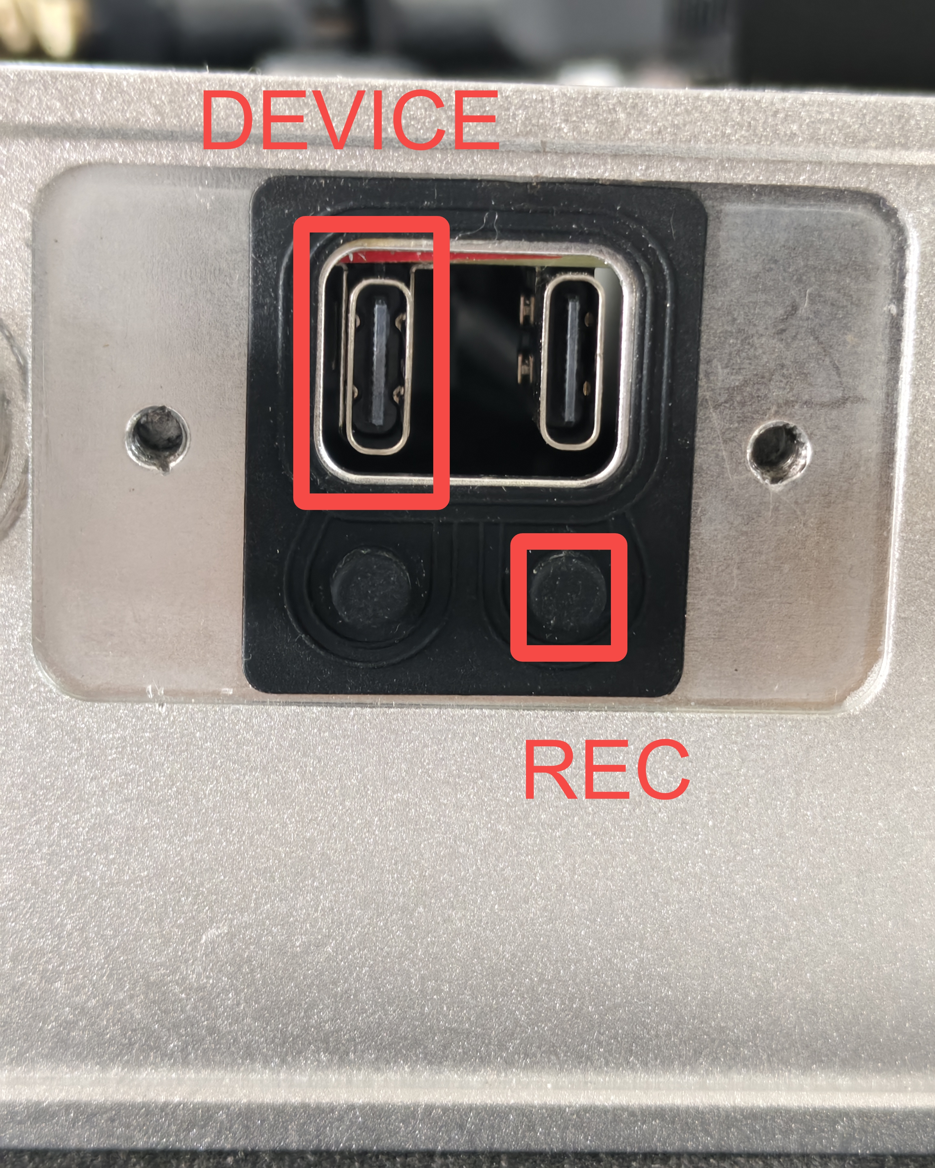

Entrar en modo Force Recovery
- Conecta un cable USB Tipo C entre el puerto DEVICE y tu PC host con Ubuntu.
- Mantén pulsado el botón REC (Recovery).
- Mientras mantienes pulsado REC, conecta la fuente de alimentación para encender la placa.
- Suelta el botón Recovery.
En el PC host con Ubuntu, verifica el modo de recuperación con:
lsusb
Salida esperada por módulo:
- Orin NX 16GB:
0955:7323 NVidia Corp - Orin Nano 8GB:
0955:7523 NVidia Corp
Extraer y flashear
Paso 1: Extrae el archivo de imagen descargado:
cd <path-to-image>
sudo tar xpf mfi_xxxx.tar.gz
Paso 2: Entra en el directorio extraído y ejecuta el comando de flasheo:
cd mfi_xxxx
sudo ./tools/kernel_flash/l4t_initrd_flash.sh --flash-only --massflash 1 --network usb0 --showlogs
