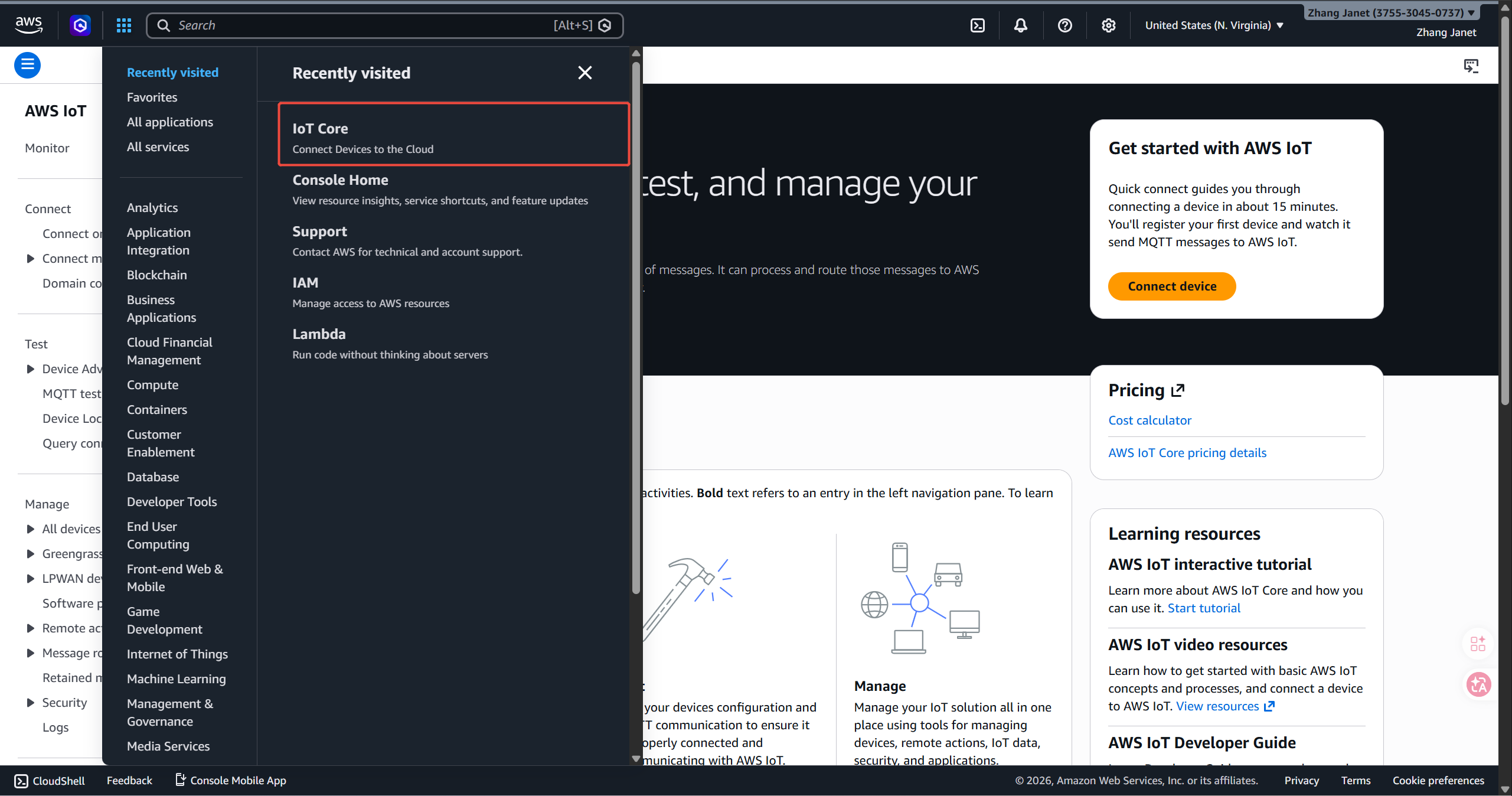

Navega a Internet de las Cosas > IoT Core

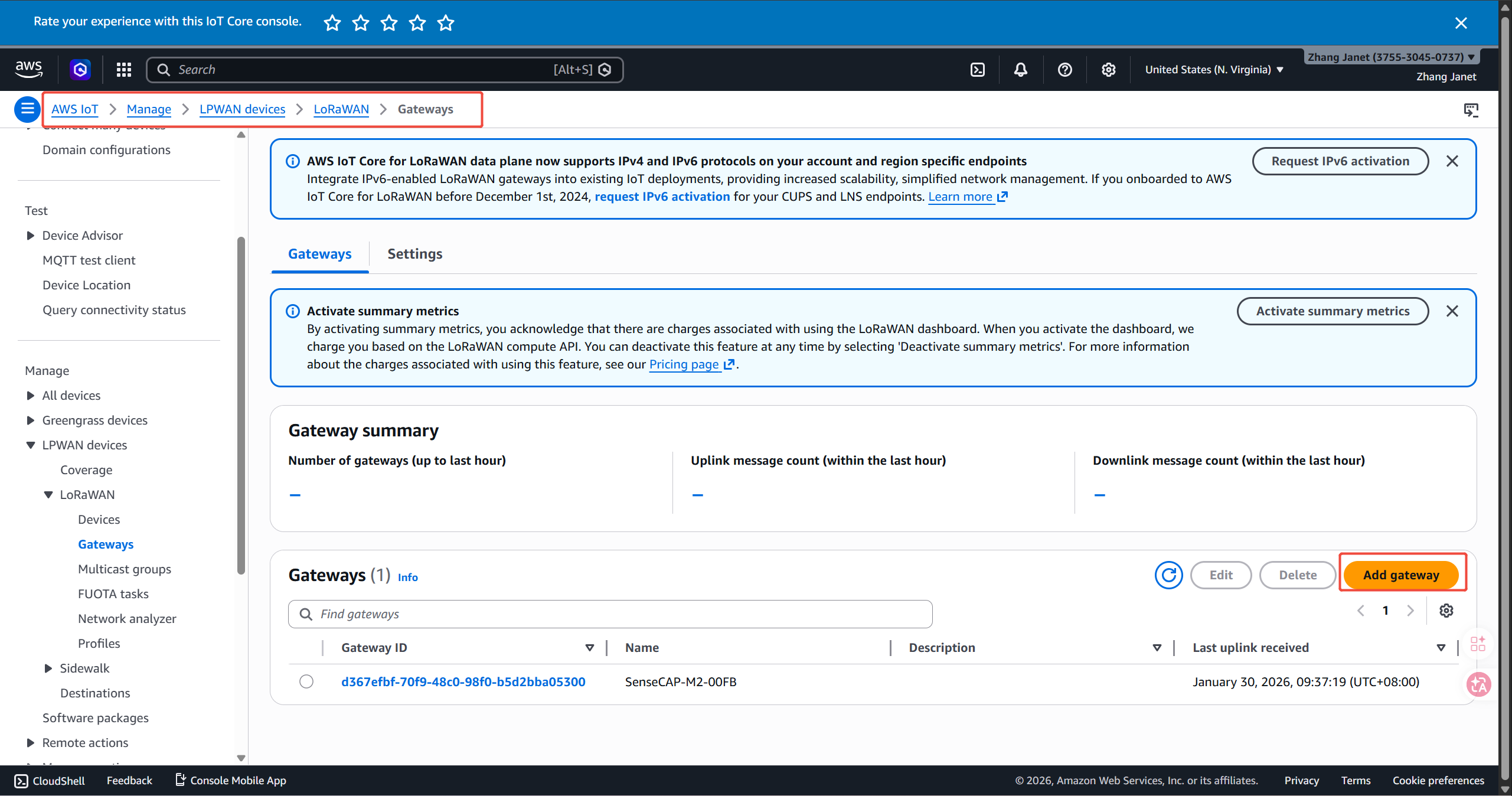

Selecciona Dispositivos LPWAN > Gateway para añadir un gateway

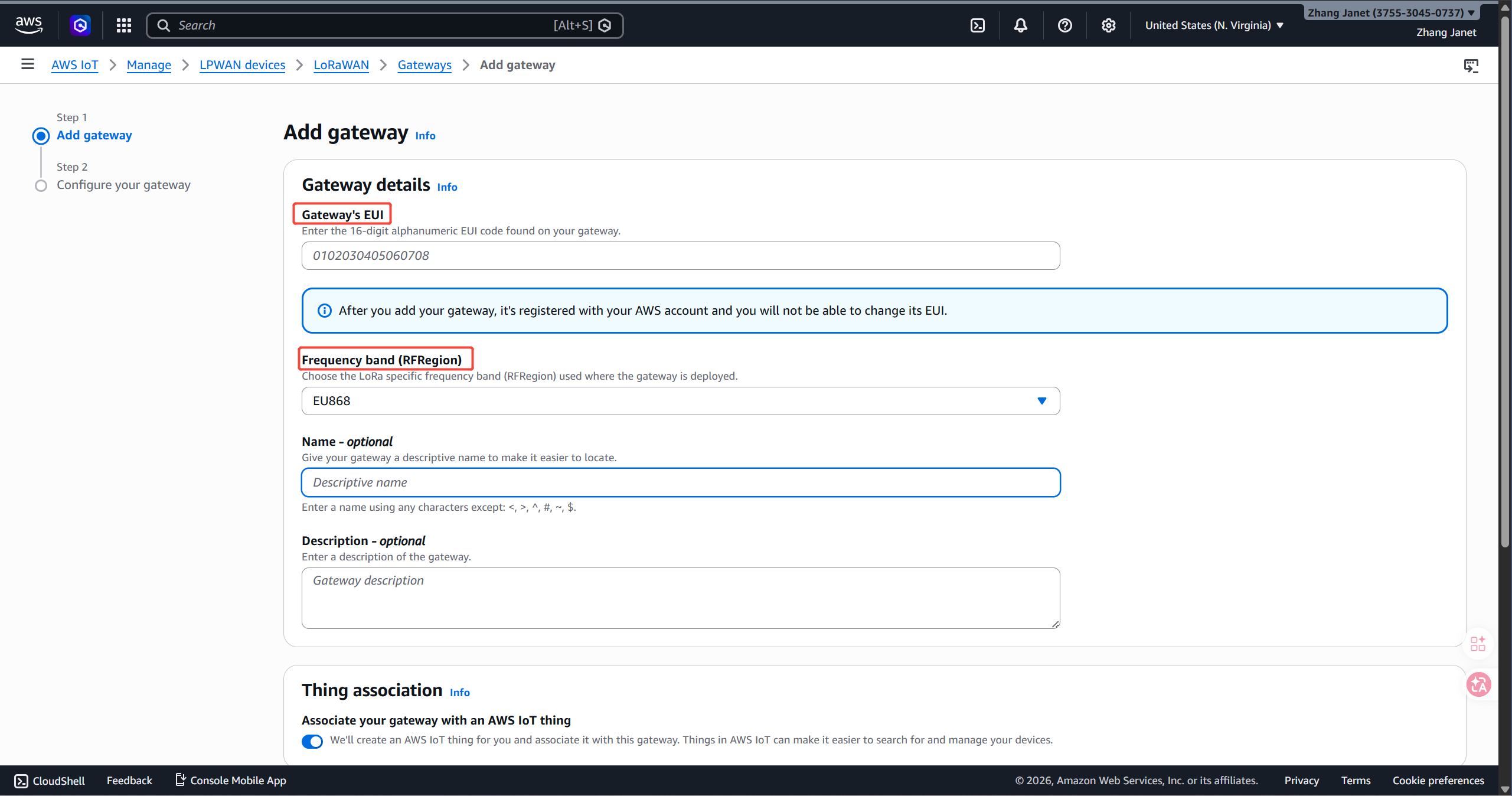

EUI del Gateway: El EUI del gateway se puede encontrar en la etiqueta del dispositivo o en la Consola Local
Banda de frecuencia: Selecciona el plan de frecuencia según la elección real.

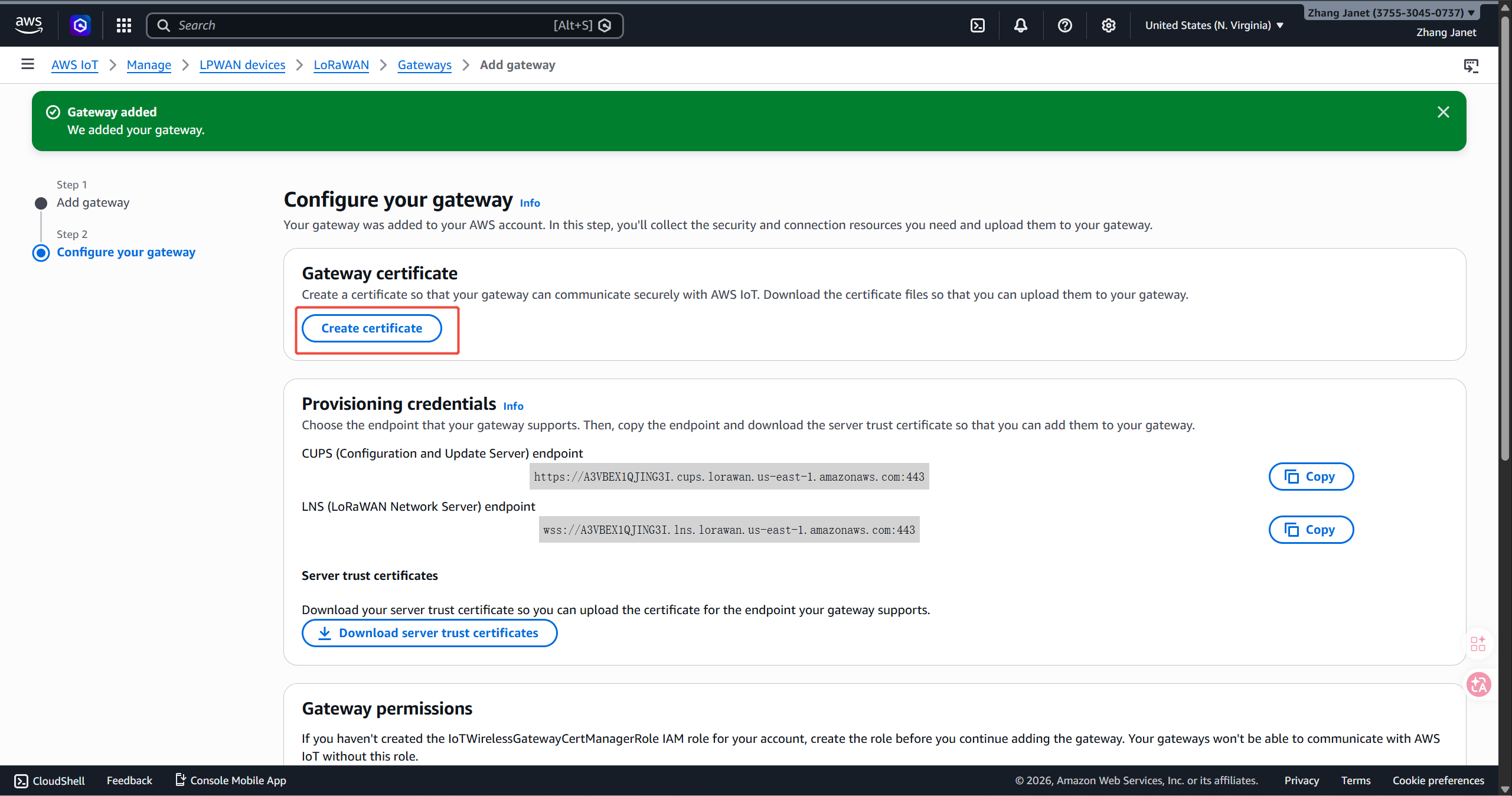

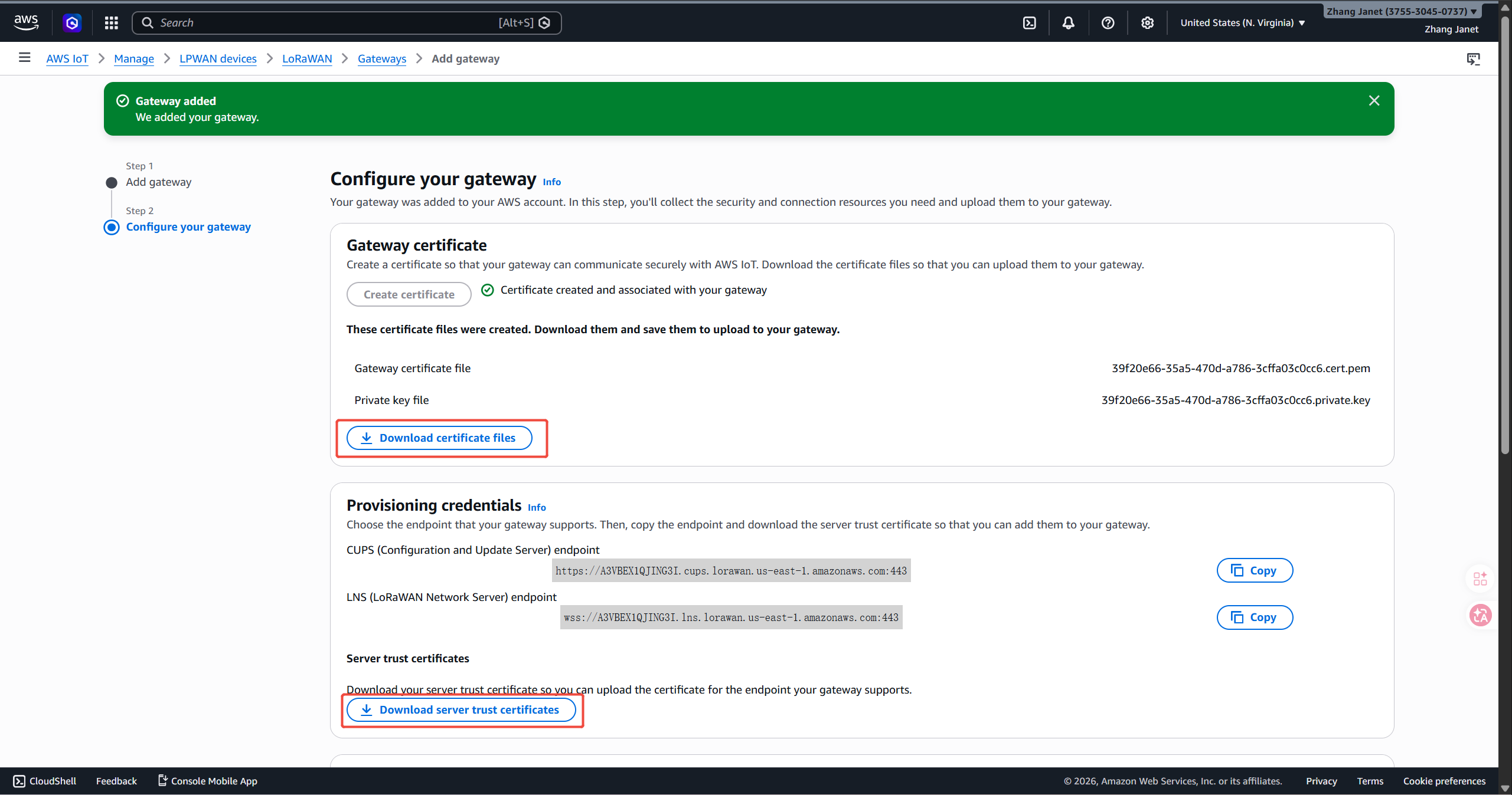

Crear certificado​
pir

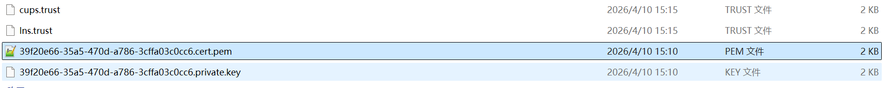

Descarga los archivos del certificado y los certificados de confianza del servidor.
pir
pir

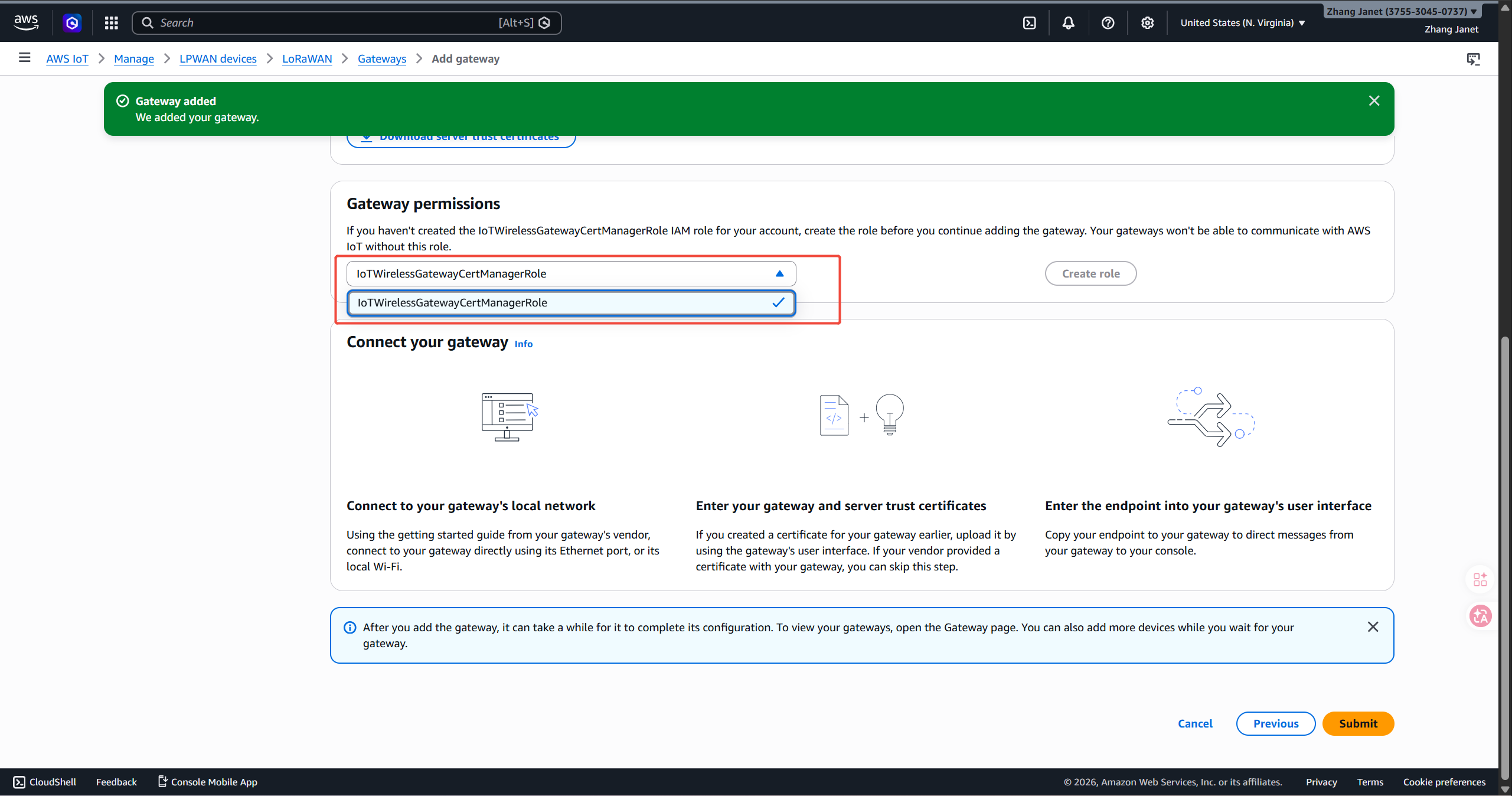

Elegir el Rol​
Elige IoT Wireless Gateway Cert Manager Role, luego envía la configuración.

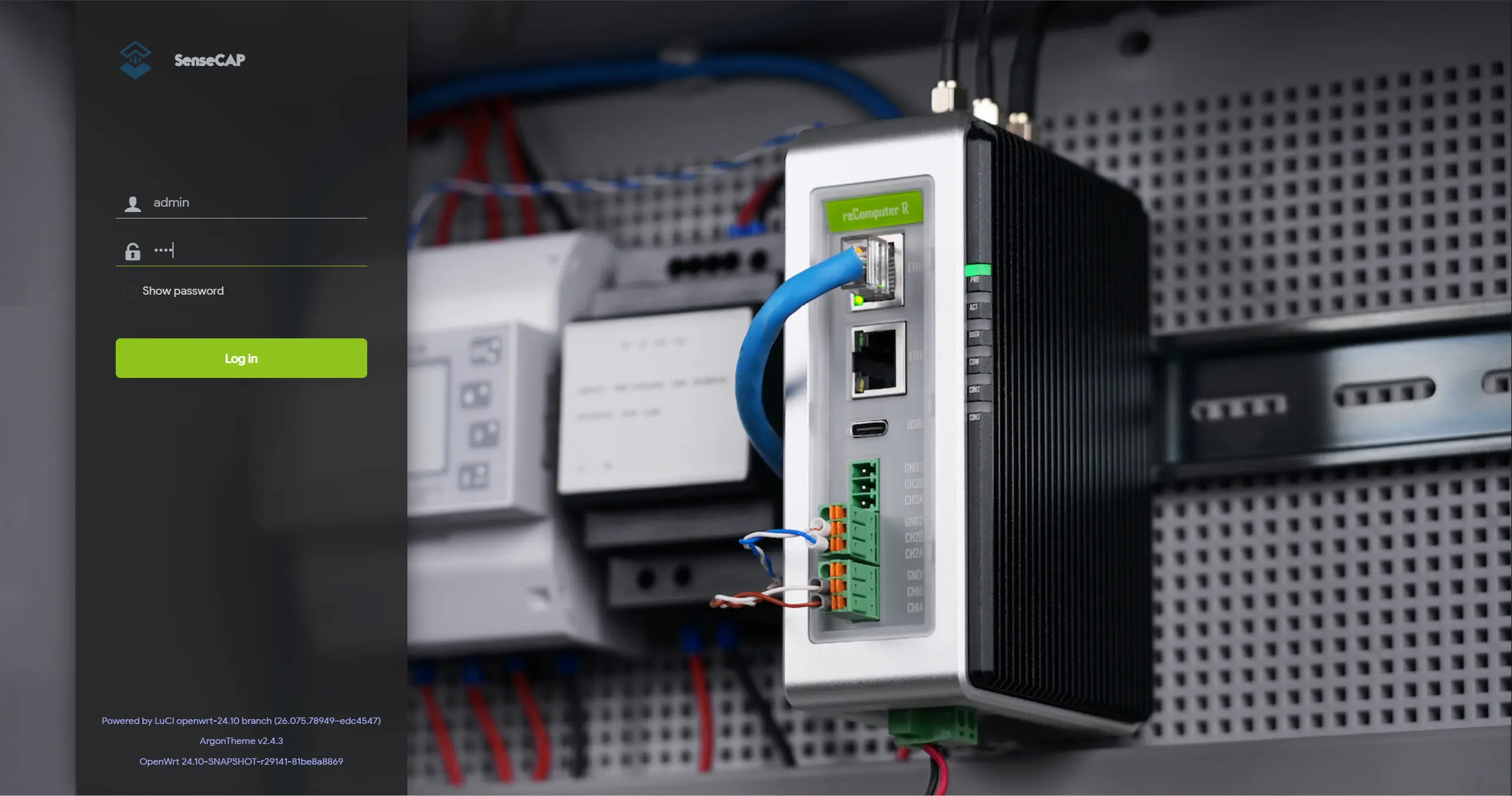

Configuración del Gateway R1225​
Inicia sesión en la Consola Local. Consulta la Guía de Inicio Rápido del dispositivo para iniciar sesión.
pir

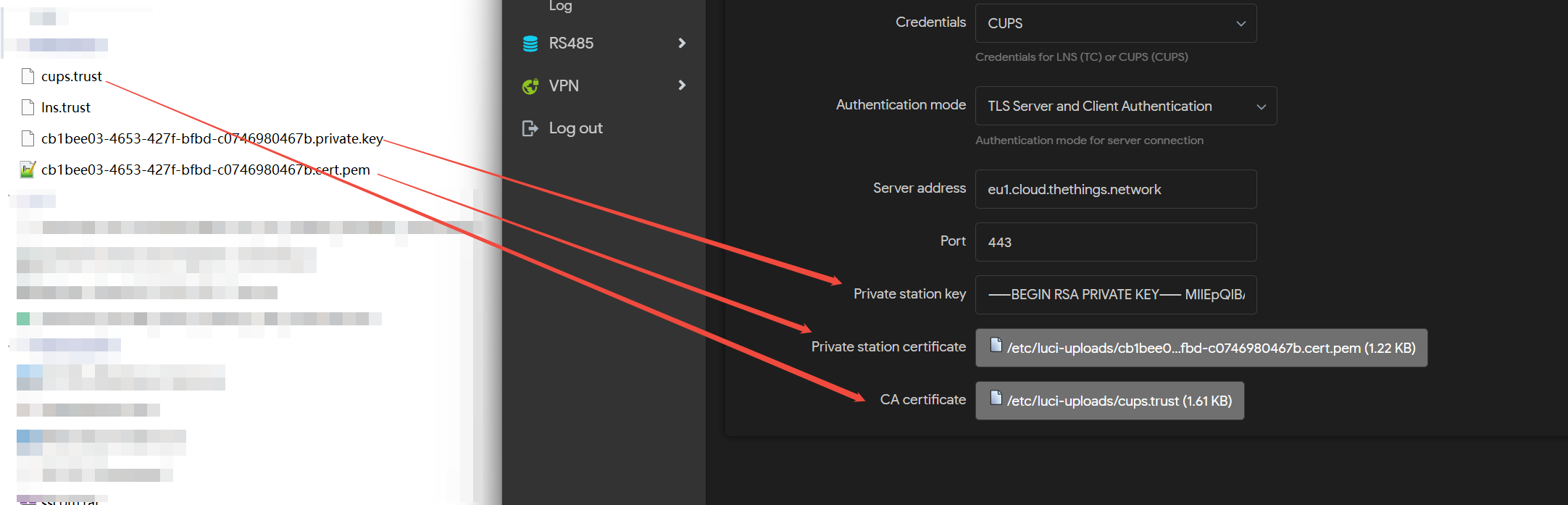

Configuración de Red LoRaWAN​
Navega a LoRa > Red LoRa
Modo: Basics Station
EUI del Gateway: Obtendrá automáticamente el EUI del gateway conectado
Servidor: Elige Servidor CUPS o Servidor LNS (Para CUPS, el puerto es 443; para LNS, el puerto es 8887)
Más información sobre Servidores CUPS y LNS
Modo de Autenticación: Autenticación TLS de Servidor y Cliente
pir
Haz clic en Guardar y Aplicar cuando termines la configuración.

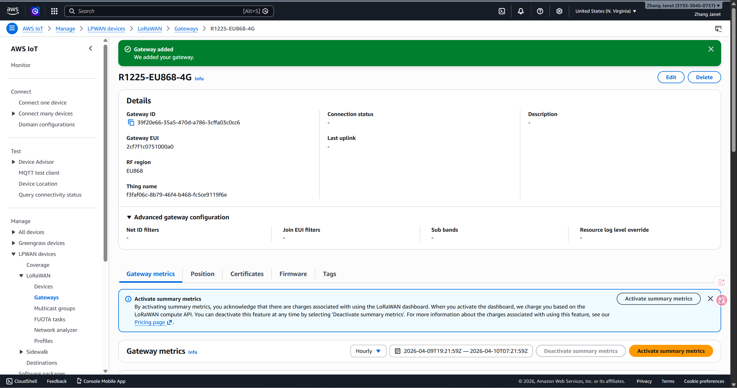

Verificar estado de conexión del gateway​
Navega a la página Gateways y elige el gateway que has añadido.
En la sección de detalles específicos de LoRaWAN de la página de detalles del Gateway, verás el estado de conexión y la fecha y hora en que se recibió el último uplink.
