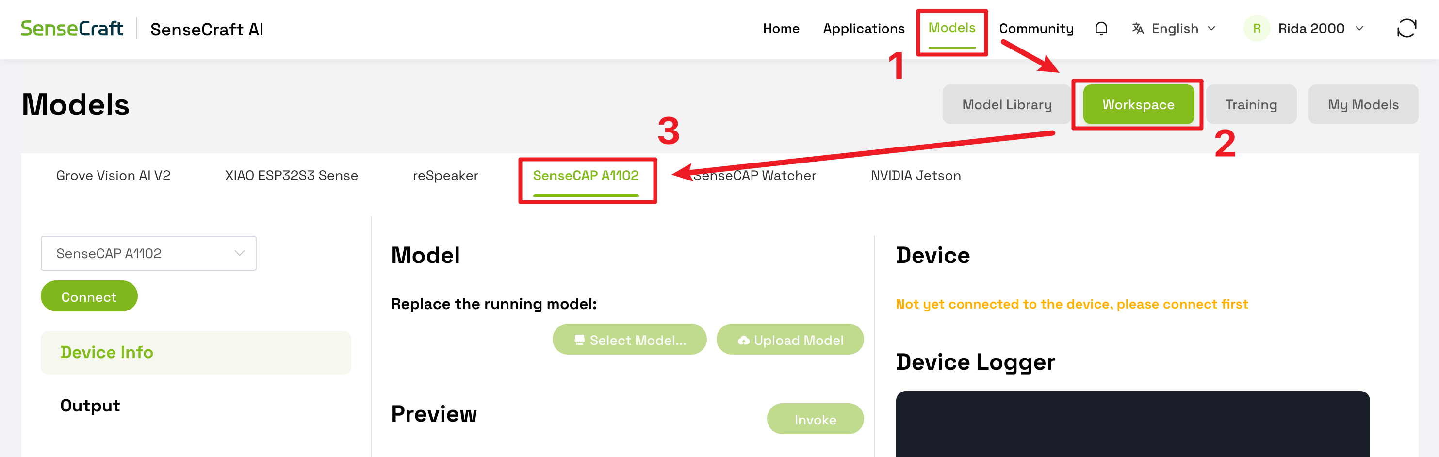

Paso 1. Abrir nuestra plataforma y Seleccionar A1102 en el Espacio de Trabajo
Paso 2. Conectar a nuestra Plataforma por puerto serie
  • Usa un cable Type-C para conectar el dispositivo a tu PC (asegúrate de estar conectando al puerto Type-C superior, que es el puerto serie Himax, como se muestra en la imagen a continuación).
  • Haz clic en Connect
  • Selecciona el puerto serie correcto y haz clic en Connect en la ventana emergente
Si se selecciona el puerto correcto, podrás ver la transmisión de video de vista previa a través de Invoke y proceder con la selección y flasheo del modelo normalmente.

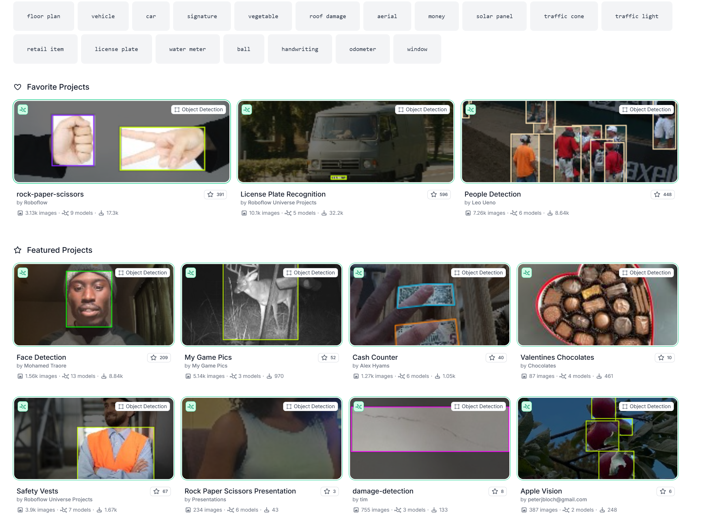

  • Si quieres usar tus propias imágenes y etiquetarlas para obtener un conjunto de datos, por favor navega a Roboflow para crear un Proyecto
Cuando uses tus propias imágenes, por favor presta especial atención al orden de las etiquetas. Solo las primeras 9 clases (índices de etiqueta 0–8) son válidas y pueden ser reconocidas por el A1102. Si tu conjunto de datos contiene más de 9 clases, debes seleccionar solo las nueve clases requeridas eliminando las otras antes de exportar el modelo.

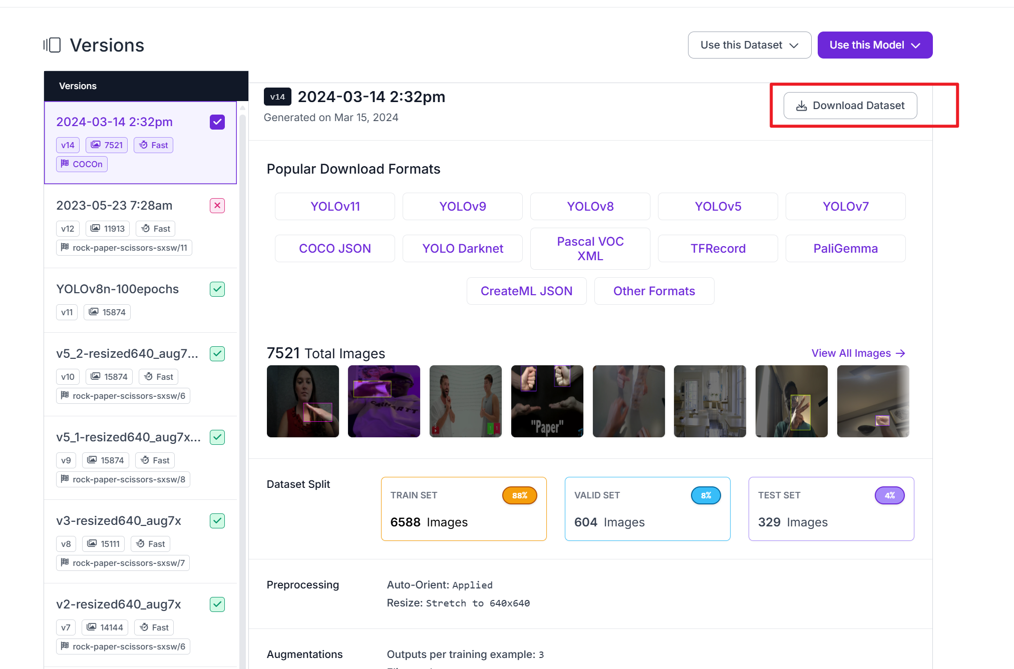

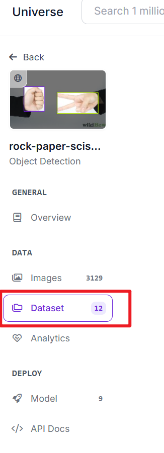

  • En el proyecto, Haz clic en Dataset

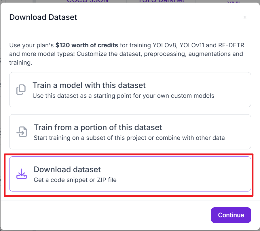

  • Haz clic en Download Dataset

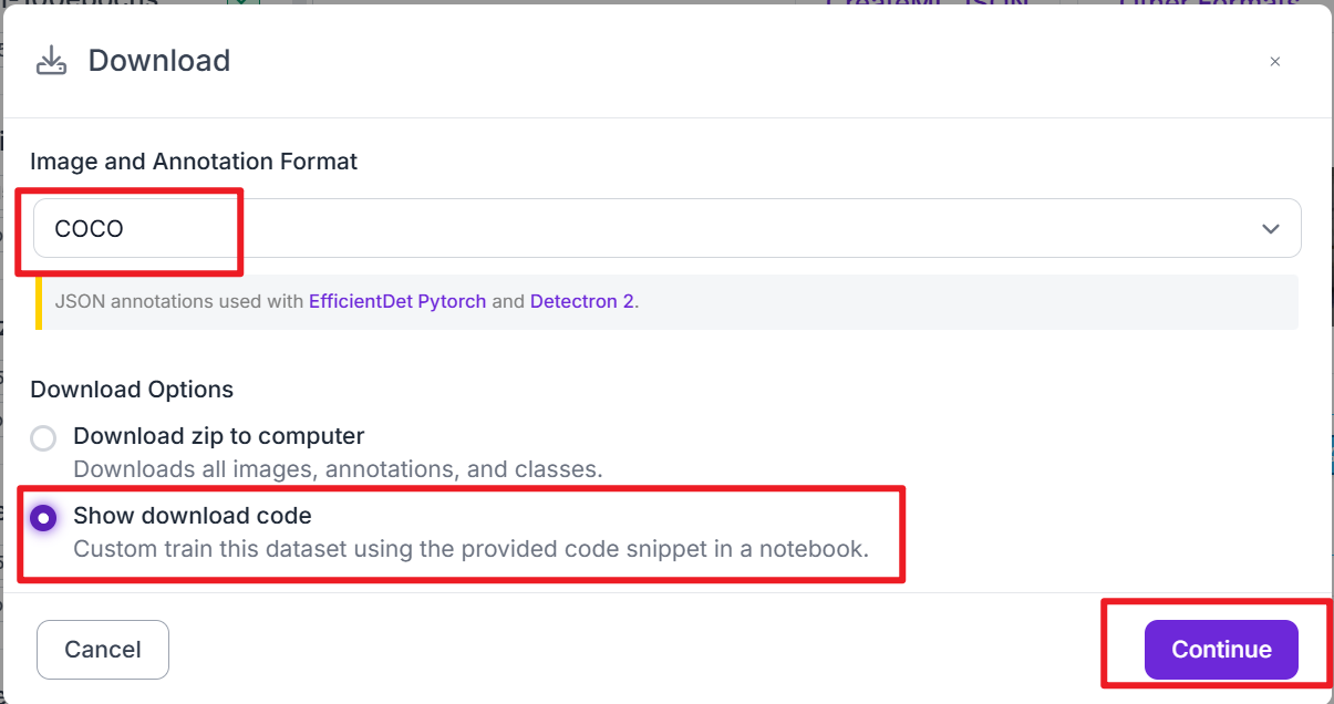

  • Selecciona COCO y Show download code, luego Haz clic en Continue

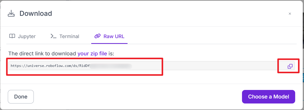

  • Copia la Raw URL que será usada en el proceso de entrenamiento del modelo de IA

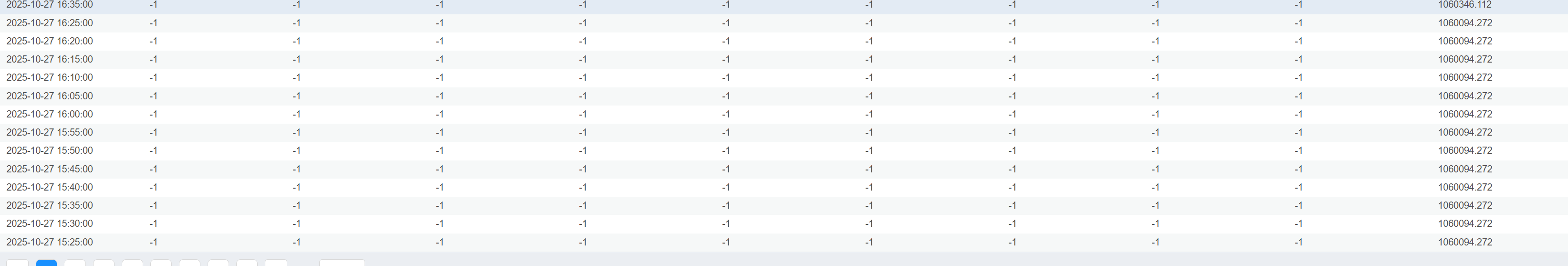

Análisis de Resultados en Seeed Portal
  • El primer valor es la marca de tiempo del reporte de datos
  • Los siguientes nueve valores representan las puntuaciones de confianza (measurementValue) de cada índice de clase (de 0 a 8).
  • El valor final contiene la información del modelo, incluyendo metadatos relacionados con el modelo de IA desplegado.
