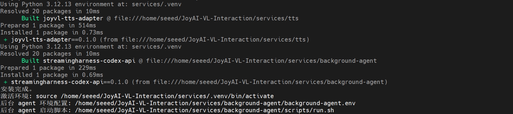

Paso 4. Instalar el entorno de ejecución​
Instala primero solo el entorno principal de WebUI e inferencia en streaming:
./install/install.sh --with-all
Este script crea el entorno virtual compartido en services/.venv e instala el entorno de ejecución fijado vllm==0.22.0 requerido por el proyecto.

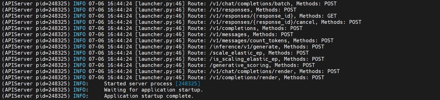

    MAIN_GPU=0 MAIN_GPU_MEMORY_UTILIZATION=0.6 bash scripts/run.sh models
  • Terminal2:
    source /home/seeed/JoyAI-VL-Interaction/services/.venv/bin/activate
    cd services/webinfer
    SUMMARY_GPU=0 SUMMARY_GPU_MEMORY_UTILIZATION=0.3 bash scripts/run.sh summary
peligro
Ten en cuenta que debes esperar hasta que la Terminal 2 se haya iniciado completamente antes de continuar ejecutando los comandos en la Terminal 3.
Puedes comprobar los registros de ejecución en la Terminal 2 usando el siguiente comando:
tail -f /home/seeed/JoyAI-VL-Interaction/services/webinfer/summary_vllm_logs/vllm_8065.log

Cuando el inicio se complete correctamente, el script lanza:
  • la API principal VLM compatible con OpenAI en el puerto 7060
  • el modelo de resumen en el puerto 8065
  • el adaptador de streaming en el puerto 8070
  • la WebUI en el puerto 8099

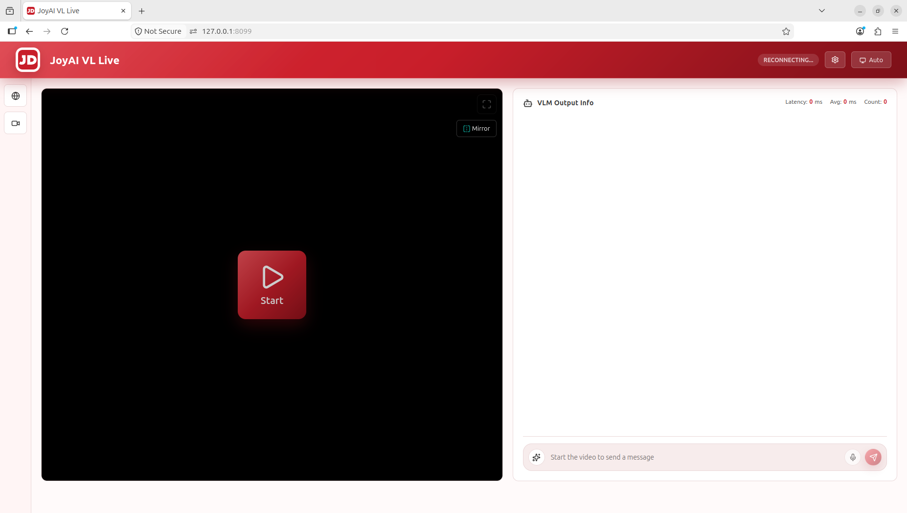

Paso 7. Abrir la WebUI​
Abre un navegador en Jetson Thor y visita:
https://<jetson-thor-ip>:8099
La WebUI utiliza un certificado autofirmado de forma predeterminada, por lo que tu navegador puede mostrar una advertencia de certificado en la primera visita. Acepta la advertencia y continúa.
A continuación puedes:
  • seleccionar una cámara web USB en el navegador
  • introducir una URL de flujo RTSP
  • iniciar la interacción de vídeo en tiempo real con JoyAI-VL-Interaction
