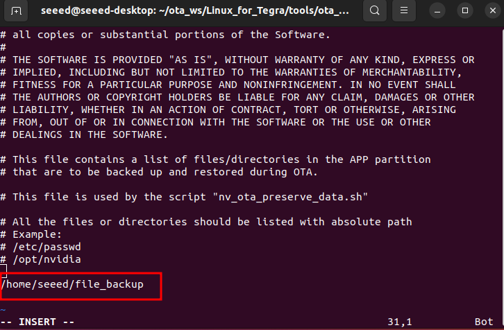

Paso 4. Hacer copia de seguridad de los archivos del sistema original
cd /path/ota_ws/Linux_for_Tegra/tools/ota_tools/version_upgrade/
#The editor needs to keep a backup of the file directory that needs to be preserved.
vim ota_backup_files_list.txt
nota
Lista los archivos o carpetas que quieres conservar. ¡Usa ruta absoluta!
./nv_ota_preserve_data.sh

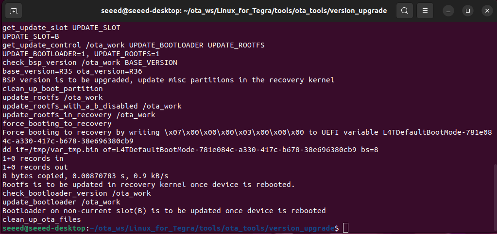

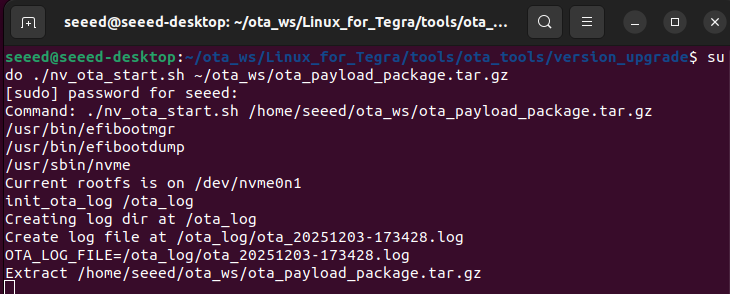

Paso 5. Iniciar OTA
cd Linux_for_Tegra/tools/ota_tools/version_upgrade
#Specify the directory of the OTA file
sudo ./nv_ota_start.sh ~/ota_ws/ota_payload_package.tar.gz

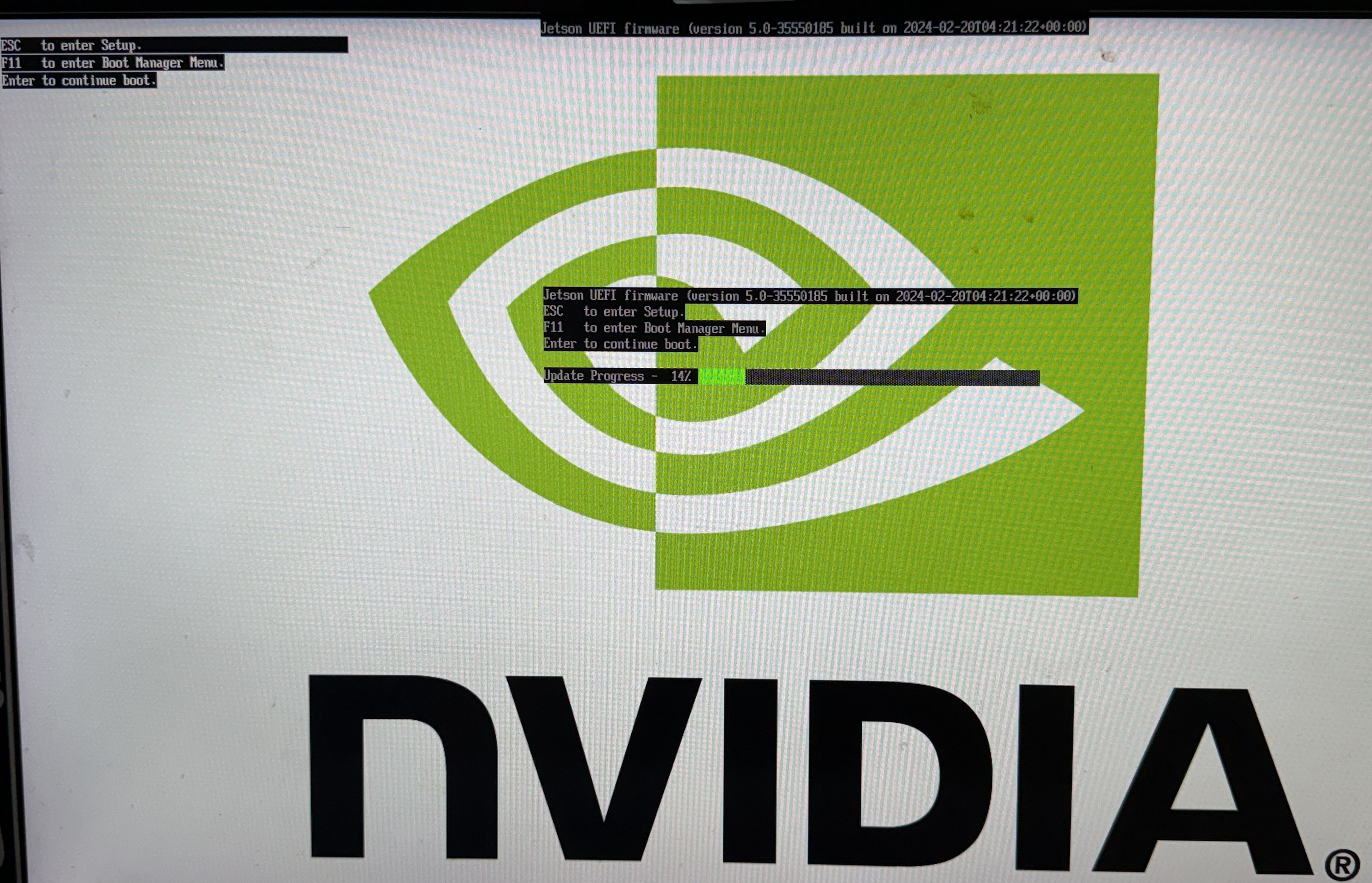

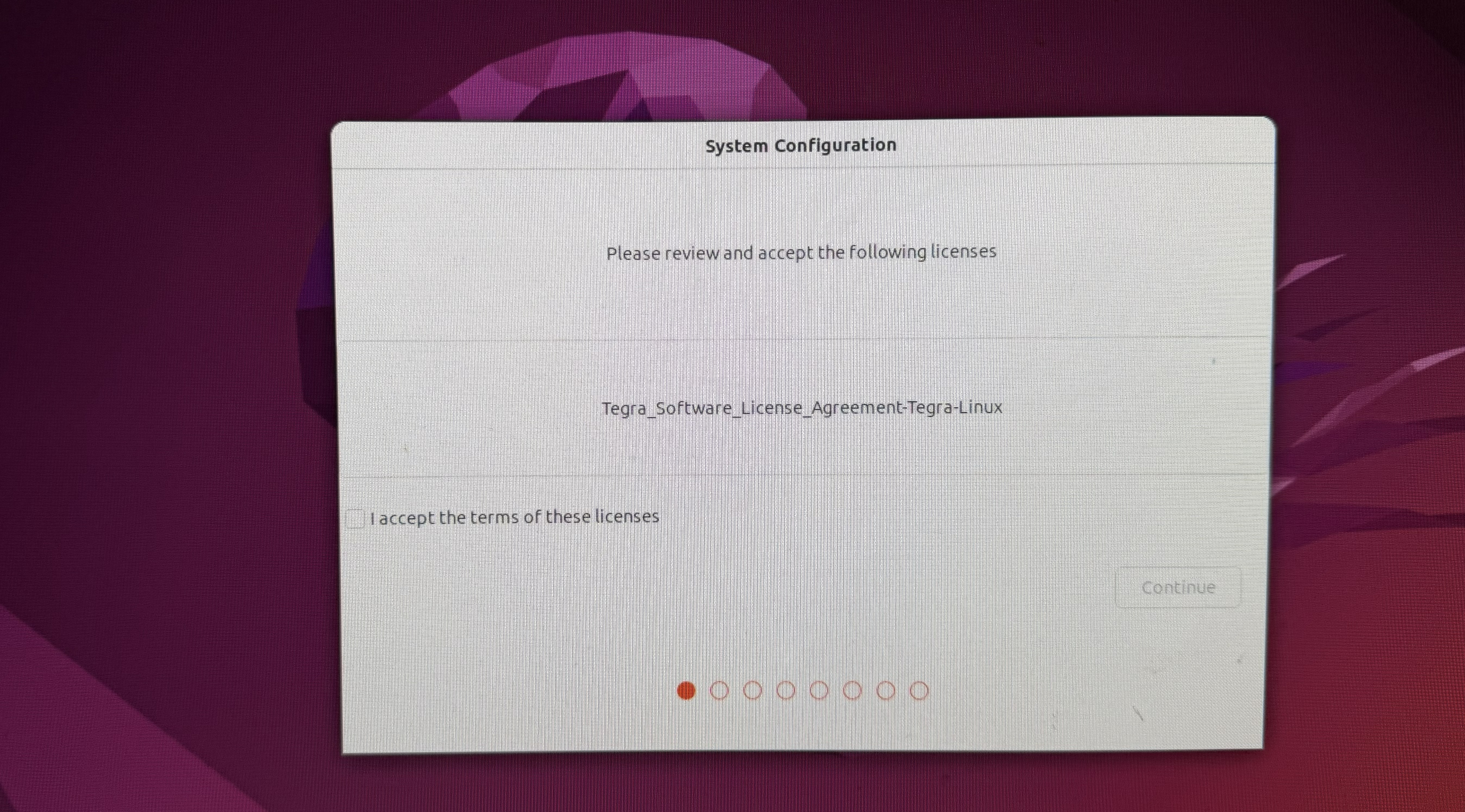

Después de que se ejecute el script, puedes reiniciar Jetson para iniciar el proceso OTA. Si tu dispositivo está conectado a un monitor, cuando reinicies, verás que el monitor mostrará el logo de Nvidia y luego entrará en kernel overlay. La pantalla permanecerá negra (un fenómeno normal) por un tiempo, y luego entrará en el proceso OTA.
Después de que se complete todo el proceso, necesitas entrar al sistema para configurar el nombre de usuario y contraseña.

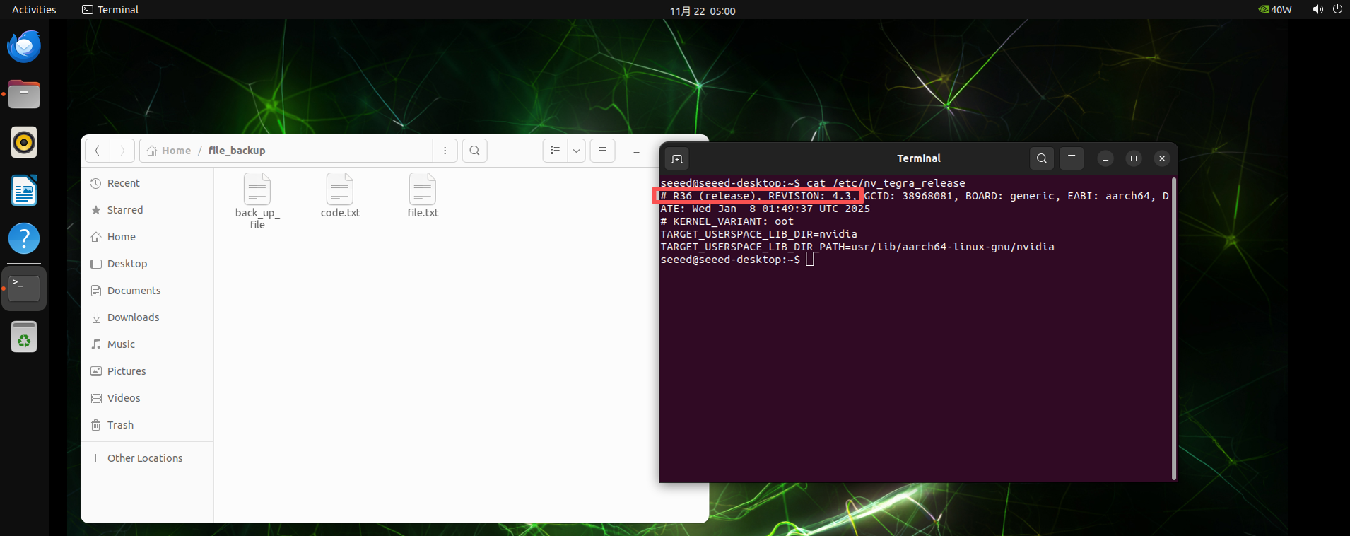

Paso 6. Validación post-actualización
Una vez que el dispositivo arranque en JetPack 6.2:
nvbootctrl -t
sudo nvme list
cat /etc/nv_tegra_release
Asegúrate de que la versión reportada coincida con R36 (release), REVISION: 4.3, y confirma que tus aplicaciones inicien como se espera. ¡Felicidades! El proceso OTA fue exitoso. ¡Los archivos del sistema también fueron guardados previamente!

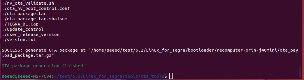

Generar el Paquete OTA en el Host
Navega al espacio de trabajo JP6.2 y ejecuta el script auxiliar OTA de NVIDIA:
cd ~/JP6.2/Linux_for_Tegra/tools/ota_tools/
./start_generate_ota_pkg.sh
El script solicitará la siguiente información:
  • Ruta BASE_BSP: /home/seeed/test/5.1.3/Linux_for_Tegra
  • Ruta TARGET_BSP: /home/seeed/test/6.2/Linux_for_Tegra
  • Nombre target_board: recomputer-orin-j40mini (usa el nombre .conf que coincida con tu dispositivo)
  • bsp_version (Rmm-n): R35-5 para JetPack 5.1.3
Si todo está configurado correctamente, la herramienta termina con:
