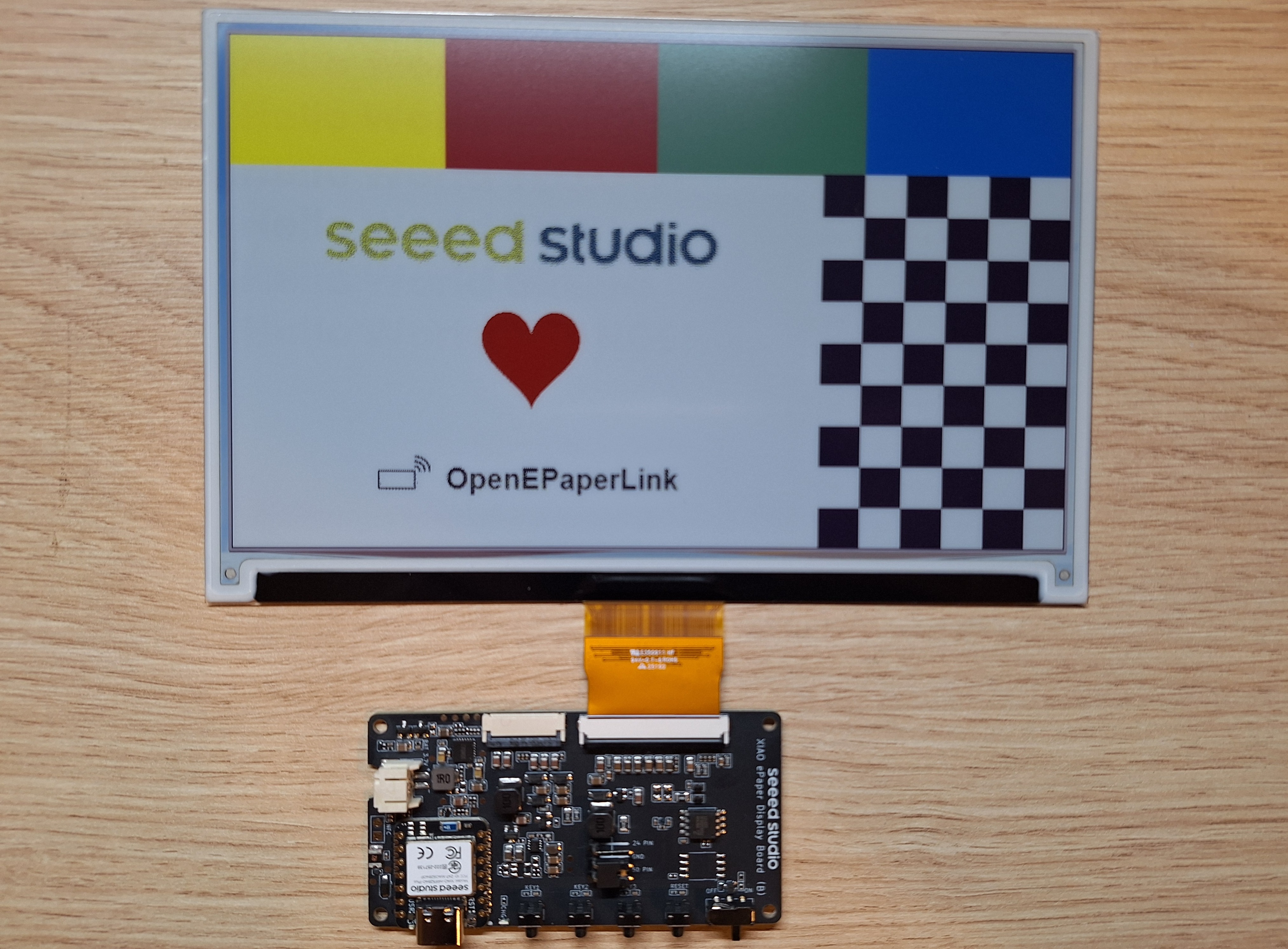

Paso 1. Conectar la Pantalla a la Placa Controladora
Alinea el cable FPC con el conector en la Placa XIAO EN04, luego asegura el pestillo para garantizar una conexión firme.
El lado metálico del cable FPC debe estar hacia arriba, de lo contrario, no se mostrará contenido. La mayoría de las pantallas tienen 1 y 50 en el cable FPC, esos números deben alinearse con los de la placa!
Por favor sigue el tutorial de instalación a continuación, muchas personas lo hacen mal.

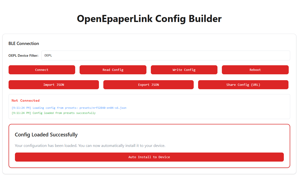

Paso 6. Configurar la Placa
Abre la Página de Configuración OEPL y conéctate a tu placa.
Si seleccionaste "Seeed EN04 4.26" o "Seeed EN04 7.3", verás "Auto Install to Device". Esta es la forma más fácil de configurar tu Kit DIY.
Paso 7. Conectar a la Placa Presiona el botón "Connect" en la página. Deberías ver una ventana mostrando dispositivos OEPL disponibles, selecciona el nuevo dispositivo y presiona "Pair"
Paso 7. Guardar la configuración en la Placa
Lo último que hay que hacer es presionar el botón "Auto Install to Device", esto guardará la configuración en el dispositivo.

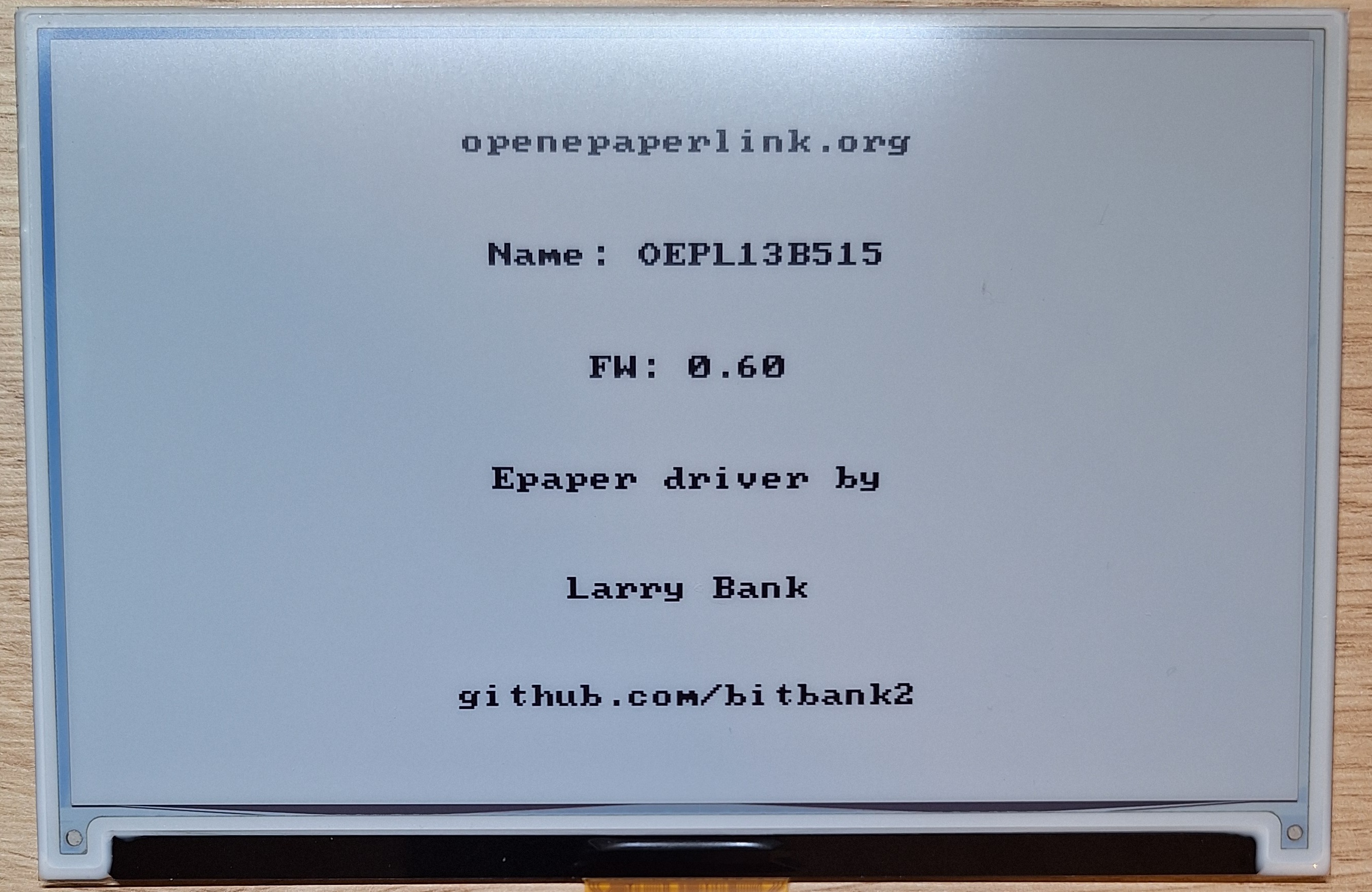

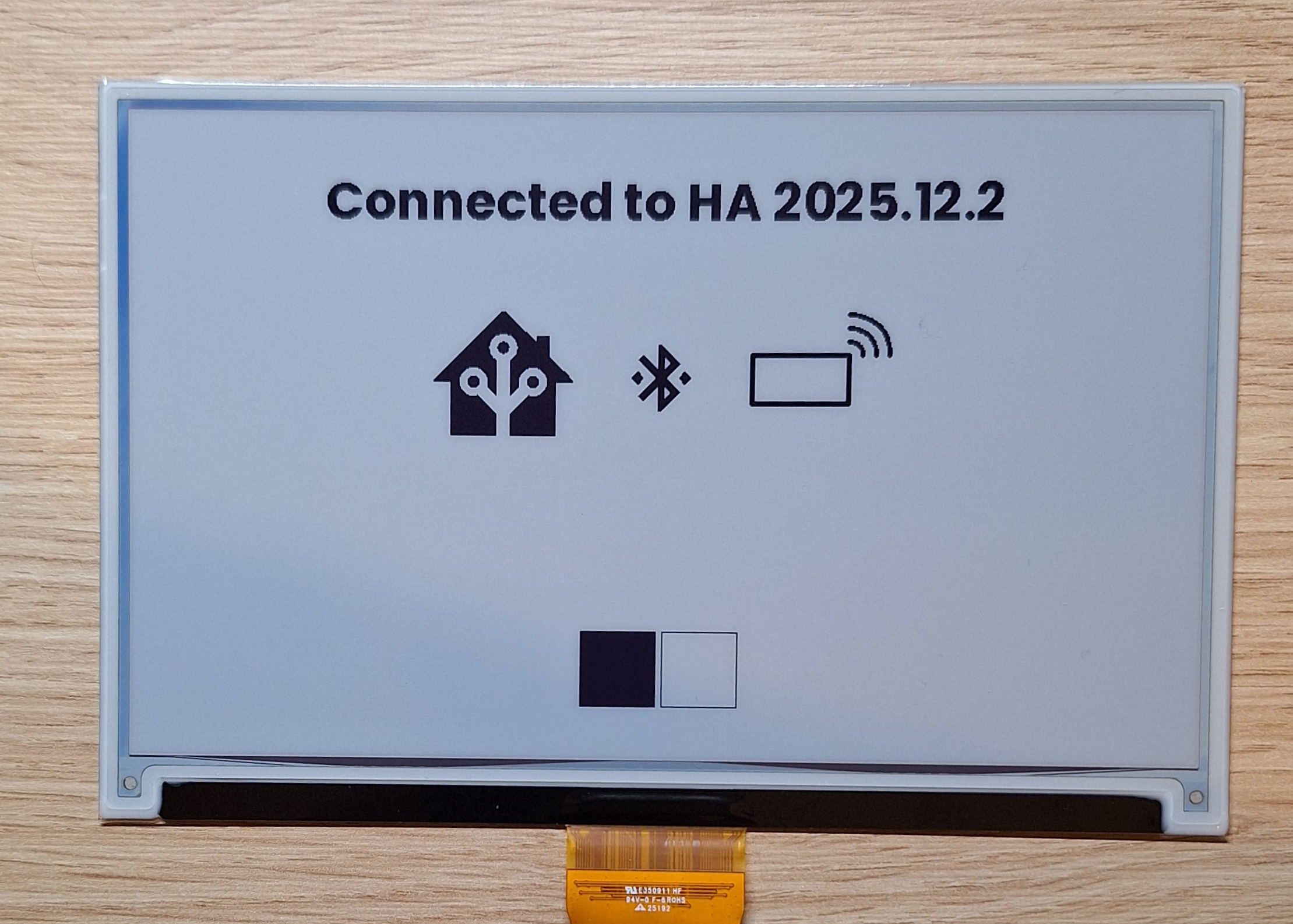

Verificar Configuración
Después de la instalación y configuración, la pantalla debería mostrar una pantalla de inicio. El dispositivo ahora está listo para mostrar contenido vía Bluetooth.

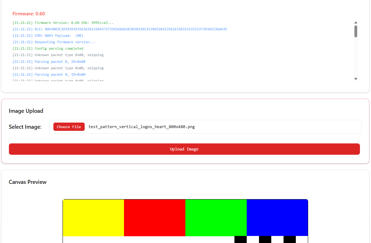

Paso 1. Abrir Herramienta de Pantalla
Visita OpenEPaperLink BLE Tester en tu navegador.

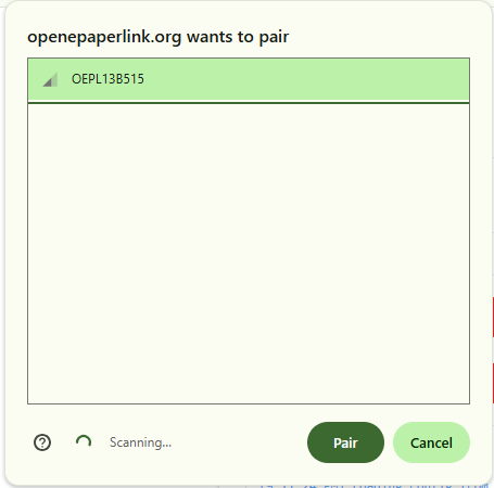

Paso 2. Conectar al Dispositivo
Haz clic en "Connect" y selecciona tu dispositivo OEPL del diálogo de emparejamiento Bluetooth.
Paso 3. Seleccionar Imagen
Haz clic en "Select Image" y elige un archivo de imagen de tu computadora.
Para mejores resultados:
  • Usa imágenes que coincidan con la resolución de tu pantalla (la pantalla de 7.3" es de 800x480 píxeles)
  • Las imágenes en blanco y negro funcionan mejor en pantallas monocromáticas
  • La herramienta convertirá automáticamente y aplicará dithering a las imágenes en color
Paso 4. Subir Imagen
Haz clic en "Upload Image" para enviar la imagen a tu pantalla. El papel electrónico se refrescará y mostrará tu imagen.

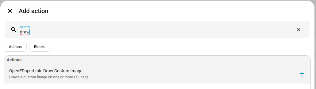

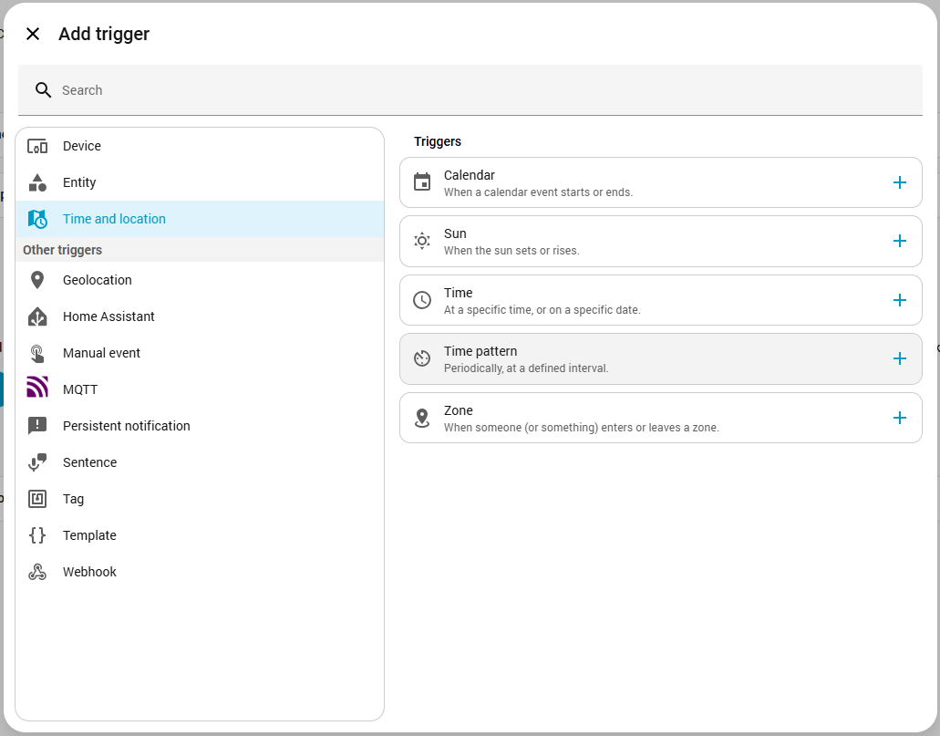

  1. Ve a Settings > Automations & Scenes y haz clic en Create Automation.
  2. Añade un disparador Time Pattern (por ejemplo, cada 10 minutos).

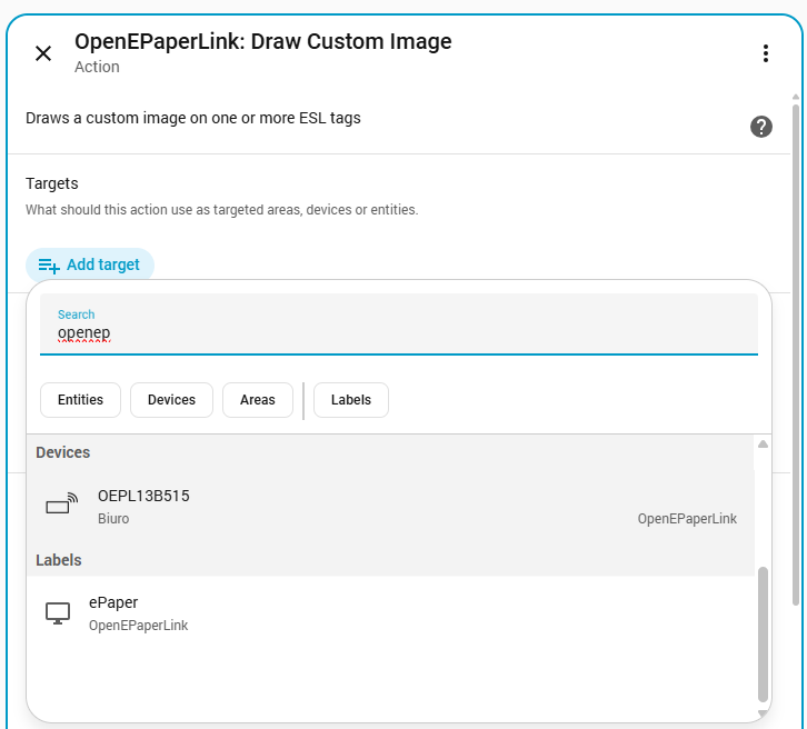

  1. Añade una Action y selecciona OpenEPaperLink: Draw Custom Image.
  1. Selecciona tu dispositivo objetivo.
  1. En el campo Payload, introduce la configuración para los elementos de tu pantalla.

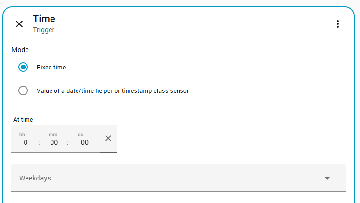

Ejemplo 2: Temporizador de Cuenta Regresiva (YAML)
Para usuarios avanzados, puedes editar la automatización en modo YAML. Esta automatización calcula los días restantes hasta una fecha específica (por ejemplo, Navidad) y la muestra.
alias: Update ePaper Display - Countdown
description: Displays days until Christmas
triggers:
- at: "00:00:00"
trigger: time
