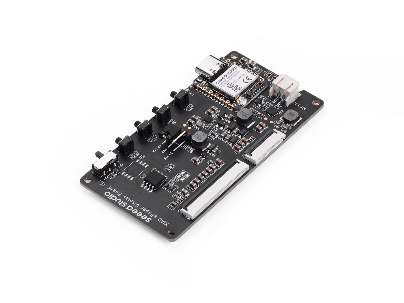

Introducción
Impulsada por XIAO ESP32-S3 Plus, la placa de visualización EE04 es compatible tanto con pantallas ePaper de 24 pines como de 50 pines. Incorpora un conector de batería JST de 2,0 mm con interruptor de alimentación, CI de carga integrado y viene con un botón de reinicio y tres botones de usuario. Es ideal para proyectos ePaper de bajo consumo, como señalización digital, etiquetas electrónicas y paneles de información portátiles.
Características
- Impulsada por XIAO ESP32-S3 Plus: Funciona inmediatamente al conectarse a una pantalla ePaper compatible.
- Compatibilidad versátil de pantallas: Compatible con una amplia gama de pantallas ePaper, admitiendo interfaces de 24 pines y 50 pines con cambio sencillo mediante jumpers.
- Conector BAT con interruptor: Proporciona una conexión de batería sencilla e integra un interruptor, lo que permite una gestión de energía eficiente y ahorro energético.
- Botones fáciles de usar: Incluye 1 botón de reinicio y 3 botones programables por el usuario, ofreciendo flexibilidad para acelerar proyectos y funciones personalizables.
- Diseño de bajo consumo: Adecuado para aplicaciones ePaper alimentadas por batería, con una duración típica de 3 meses con una carga completa bajo la configuración predeterminada.

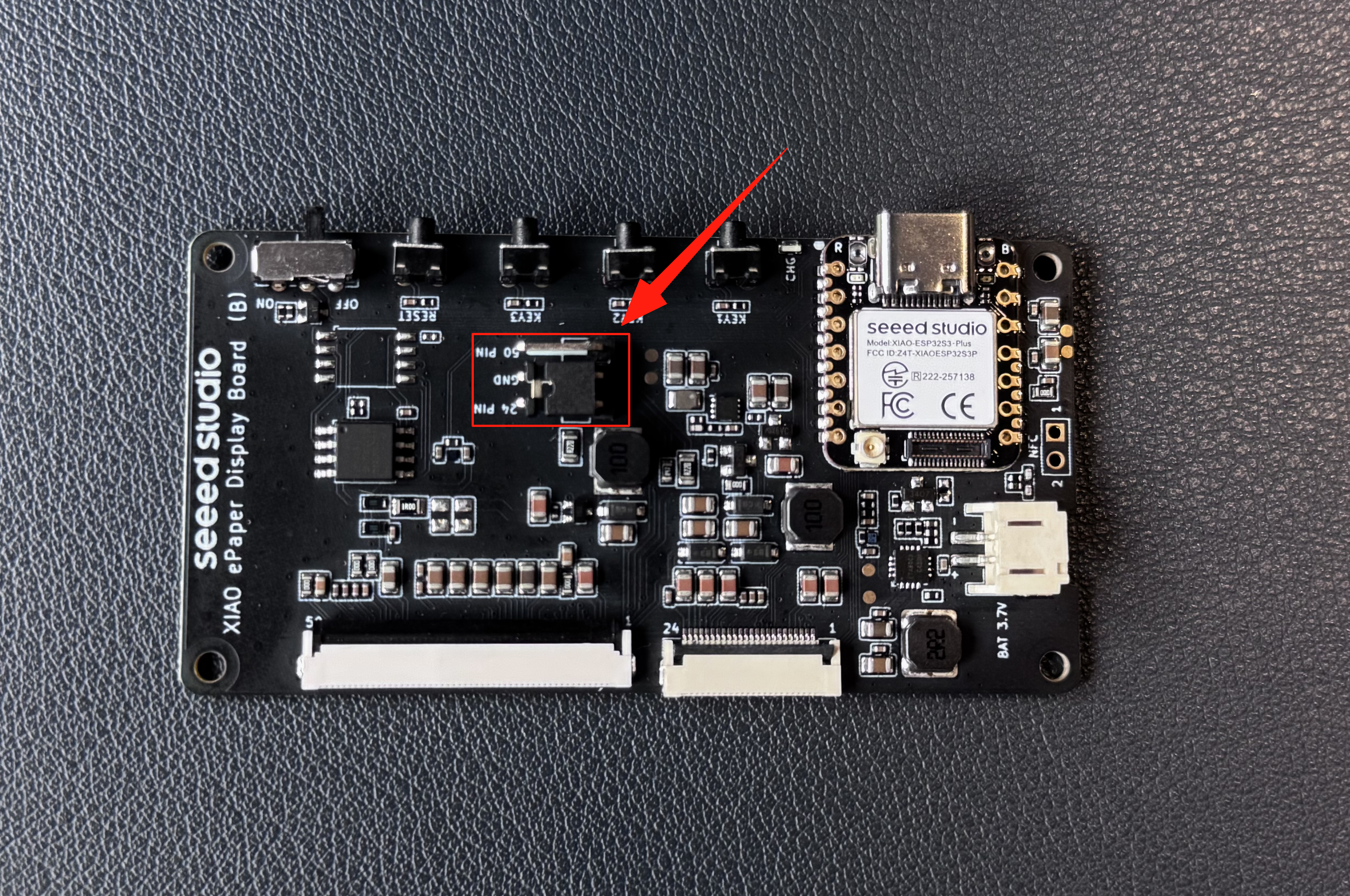

Al usar la XIAO ePaper Display Board, asegúrate de configurar el jumper según el tipo de pantalla ePaper:
- Para pantallas ePaper de 24 pines → ajusta el jumper a 24 pines
⚠️ Usar una configuración de jumper incorrecta puede hacer que la pantalla ePaper no muestre nada o muestre contenido anómalo. Verifica siempre la posición del jumper antes de encender.
Conector de 50 pines
- Para pantallas ePaper de 50 pines → ajusta el jumper a 50 pines

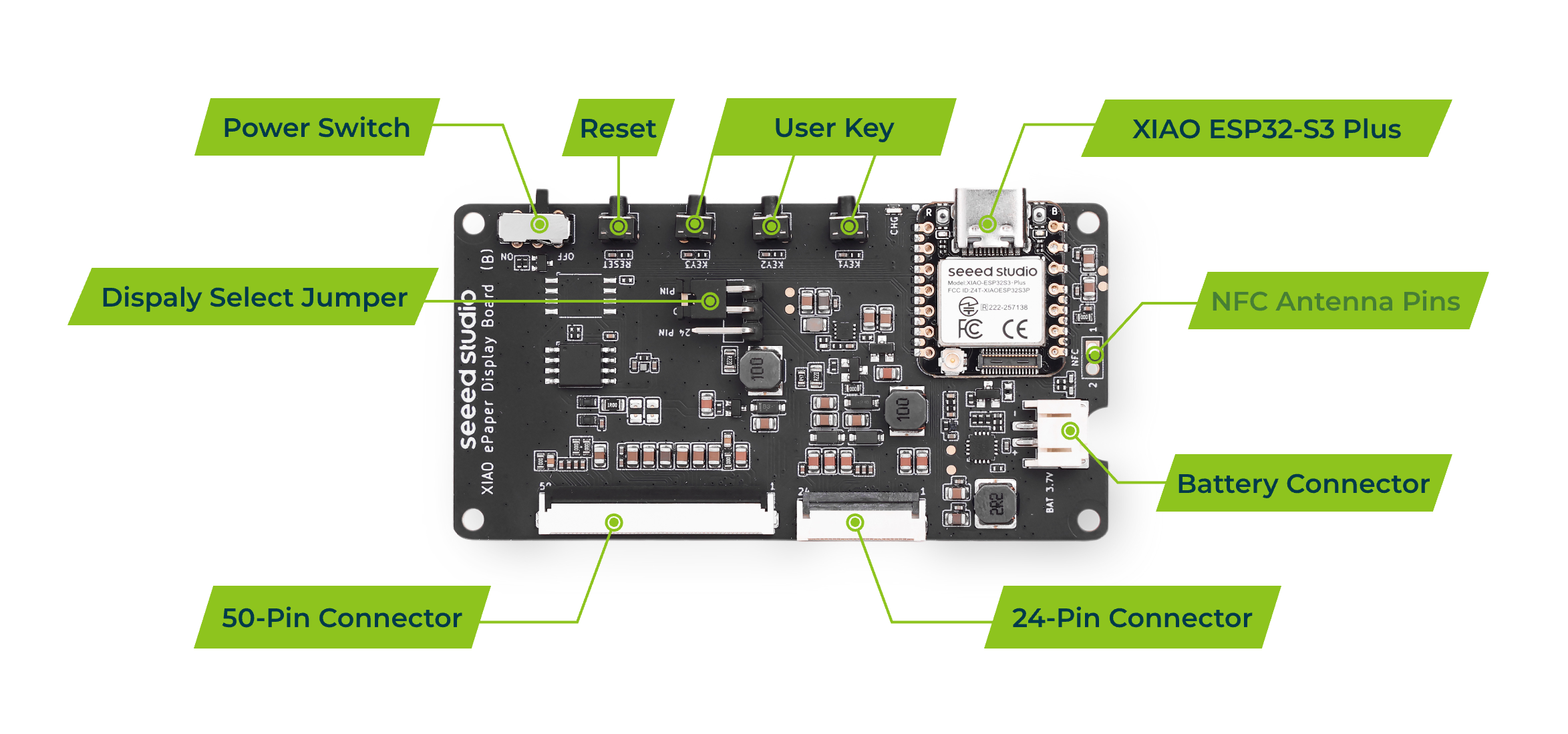

Botones
La EE04 está equipada con 1 botón de reinicio y 3 botones programables por el usuario, lo que proporciona flexibilidad para la interacción del usuario y la personalización del proyecto.
| Botón | GPIO | Función |
| KEY0 | GPIO2_D1/A1 | Botón de usuario (programable) |
| KEY1 | GPIO3_D2/A2 | Botón de usuario (programable) |
| KEY2 | GPIO5_D4/A4 | Botón de usuario (programable) |
| RESET | - | Botón de reinicio |
Los botones de usuario son programables y se pueden configurar para varias funciones, como cambio de página, selección de modo o activación de acciones específicas en tu proyecto ePaper.

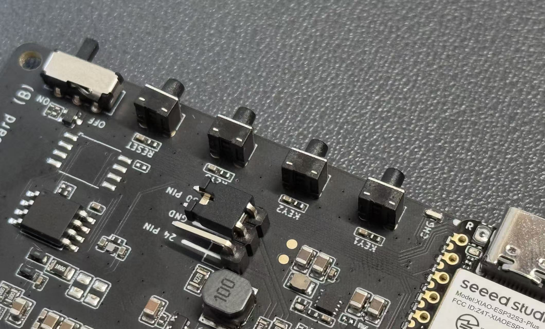

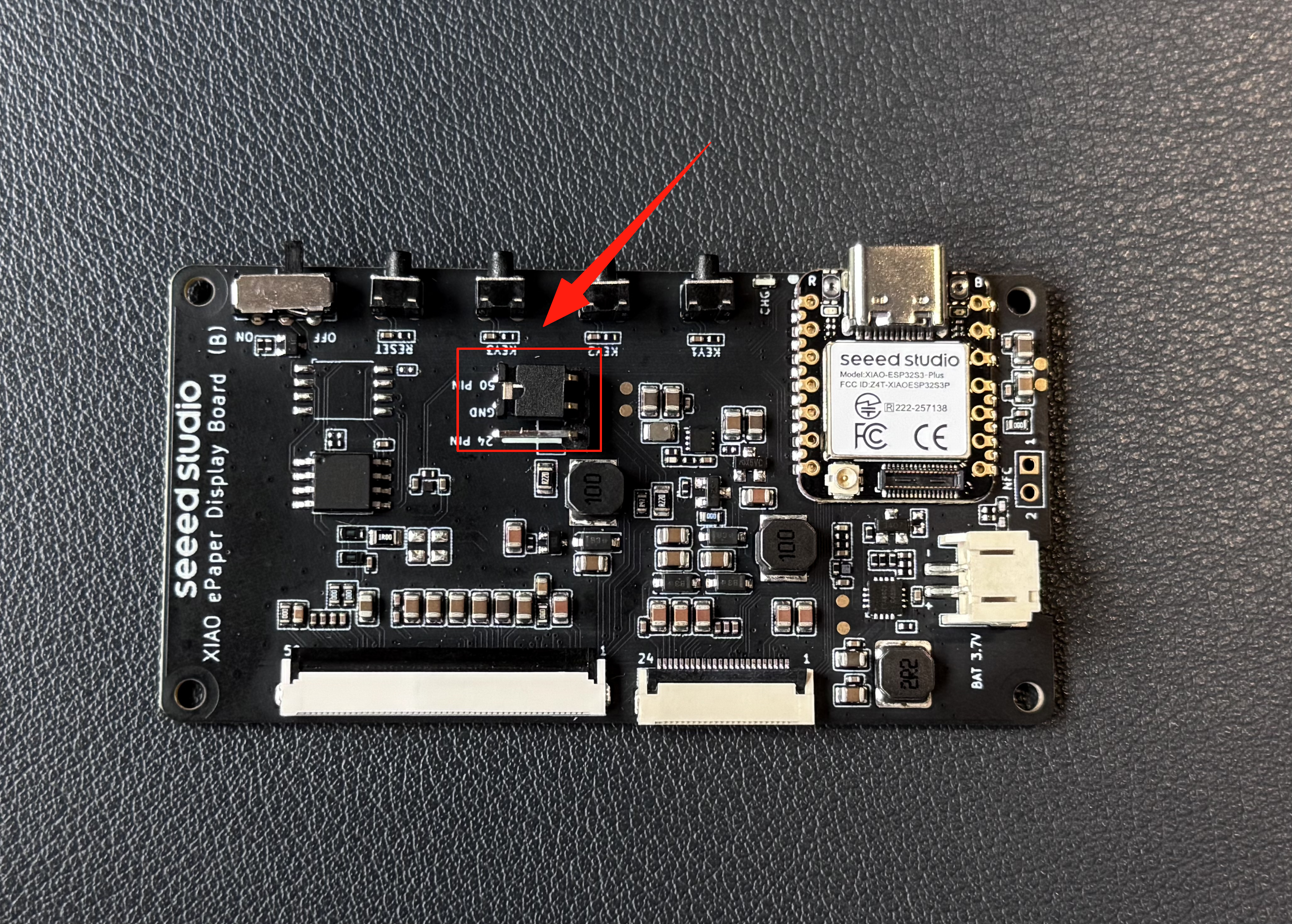

Selección del jumper
La EE04 admite pantallas ePaper tanto de 24 pines como de 50 pines. Usa el jumper para seleccionar la configuración de pines correcta para tu pantalla:
- Modo de 24 pines: Coloca el jumper en el lado de 24 pines
- Modo de 50 pines: Coloca el jumper en el lado de 50 pines
Asegúrate de que el jumper esté correctamente posicionado de acuerdo con el número de pines de tu pantalla ePaper. Una colocación incorrecta del jumper puede causar problemas de visualización o dañar la pantalla.

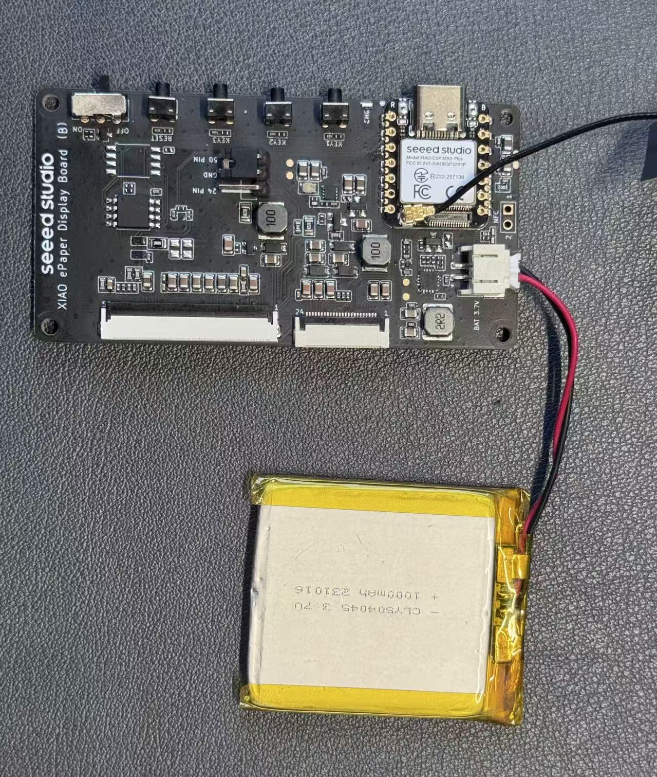

Conector de batería
La placa incorpora un conector de batería JST de 2,0 mm con un interruptor de alimentación, lo que te permite alimentar el dispositivo con una batería de litio de 3,7 V para aplicaciones portátiles. El CI de carga integrado permite la carga de la batería a través de USB Type-C.
Cuando el dispositivo se alimenta con batería, los siguientes fenómenos son comportamientos normales inherentes del propio firmware SenseCraft Seeedash.
- El dispositivo entrará automáticamente en modo de bajo consumo entre actualizaciones
- La duración de la batería depende de la frecuencia de actualización (normalmente 3 meses con una carga completa con la configuración predeterminada)
- El dispositivo mostrará un icono de batería baja en la esquina superior derecha cuando el nivel de batería sea inferior al 20%

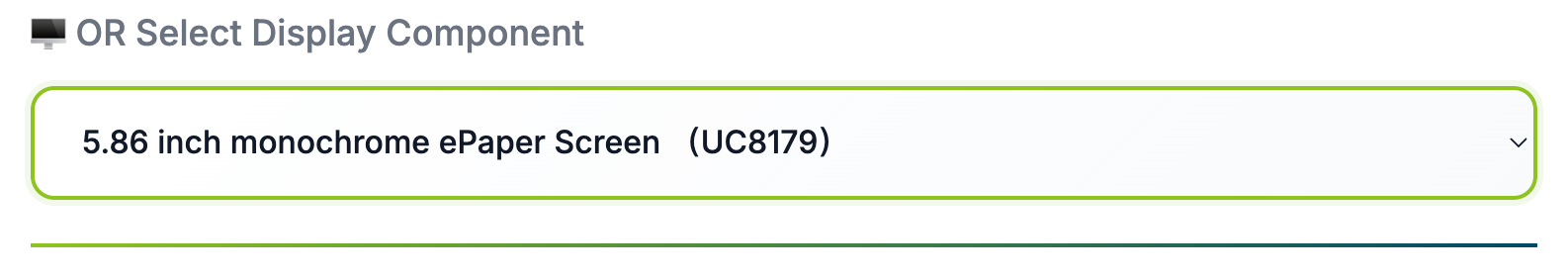

¿Qué pantalla utiliza esta guía? A diferencia de las placas de un solo panel, la EE04 admite varios paneles ePaper (consulta la sección ePaper compatible más arriba). Esta guía utiliza la pantalla ePaper monocroma de 7,5 pulgadas (800 x 480) como ejemplo en todo el documento; todas las capturas de pantalla siguientes se toman con este panel. Si tienes una pantalla diferente, simplemente selecciona tu propio modelo de panel al flashear el firmware en el Paso 2; los pasos restantes son exactamente los mismos.
¿No aparece la pantalla de bienvenida al primer encendido? Es normal. Debido a que la EE04 admite varios paneles ePaper, el firmware de fábrica no viene preflasheado para ninguna pantalla específica. Cuando conectes una pantalla y enciendas una placa nueva, lo más probable es que la pantalla permanezca en blanco; esto no significa que la placa o la pantalla estén dañadas. Primero debes flashear el firmware SenseCraft Seeedash que coincida con el modelo de tu pantalla (Paso 2 a continuación); las interfaces de bienvenida y de Configuración de red aparecerán después de flashear.

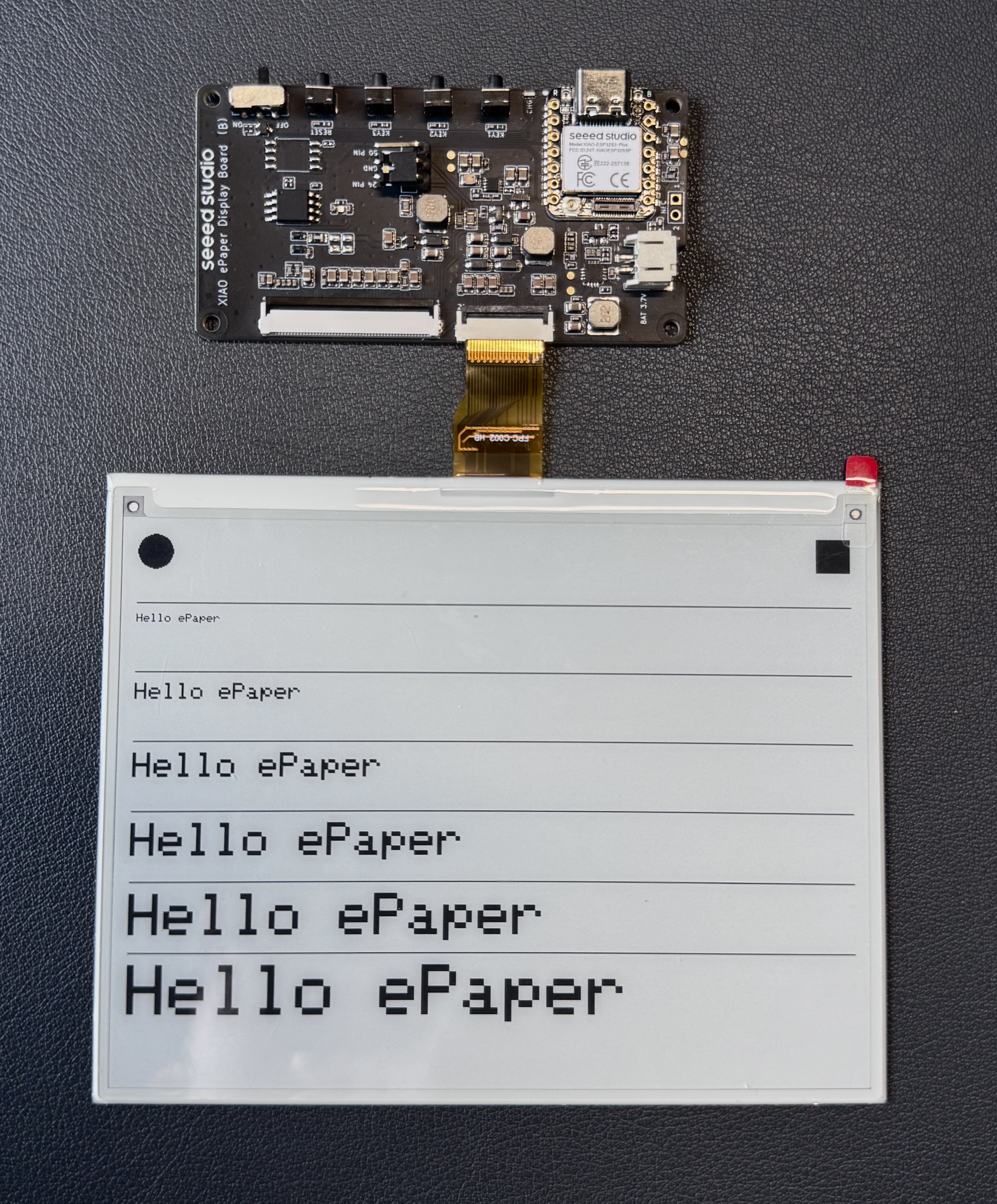

Paso 1. Conecta la pantalla y la placa Conecta con cuidado el cable FPC de tu pantalla ePaper al conector de la placa controladora EE04. Asegúrate de que el mecanismo de bloqueo esté bien asegurado.

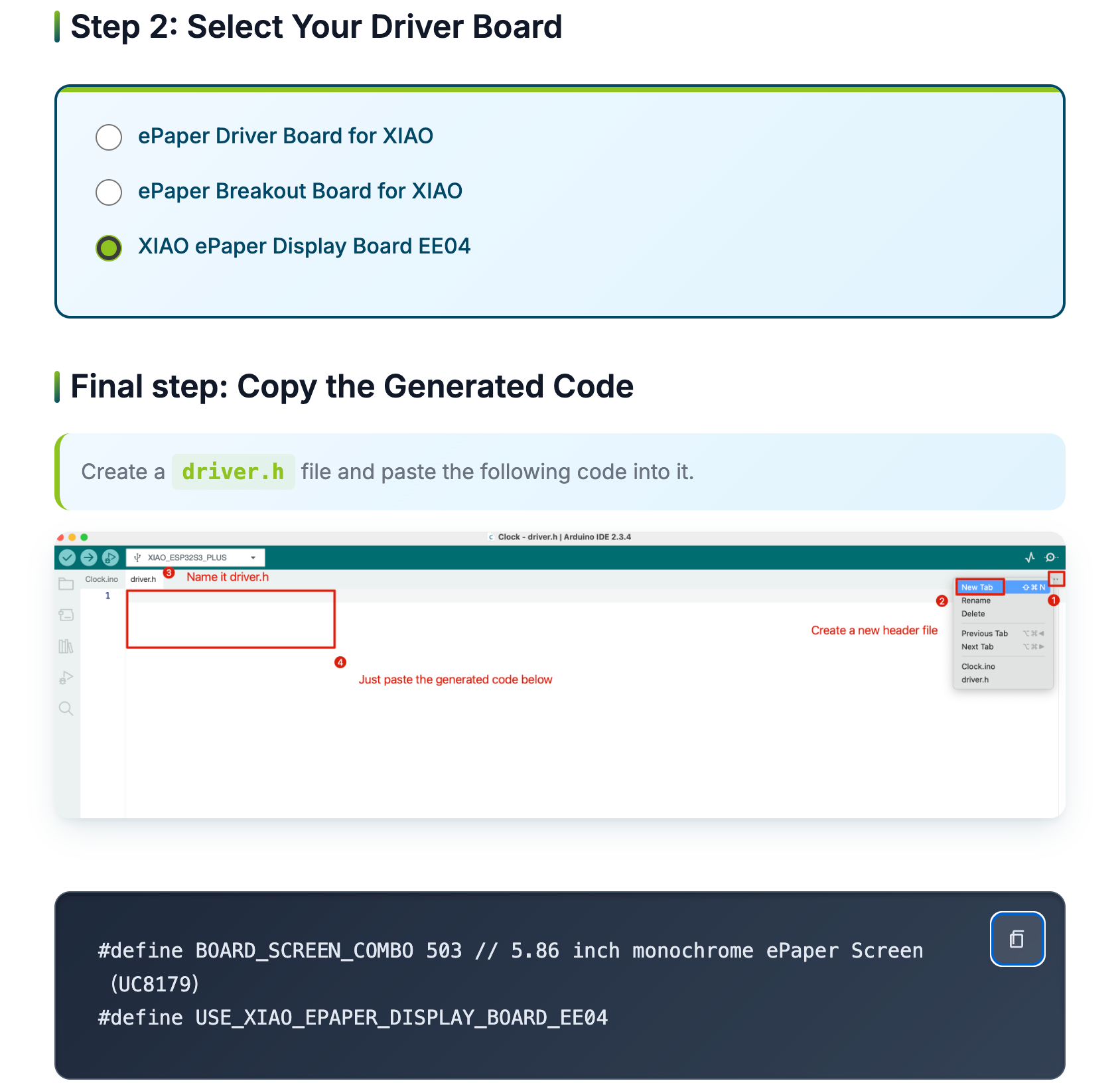

Primeros pasos con Arduino
Instalar la librería Seeed GFX2
Esta librería tiene la misma función que la librería TFT y no es compatible con ella. Si has instalado la librería TFT u otras librerías de pantalla similares, desinstálalas primero.
Descarga e instala la librería Seeed GFX2 desde GitHub.
Después de descargar la librería, ve a Sketch -> Include Library -> Add .ZIP Library y selecciona la librería descargada.

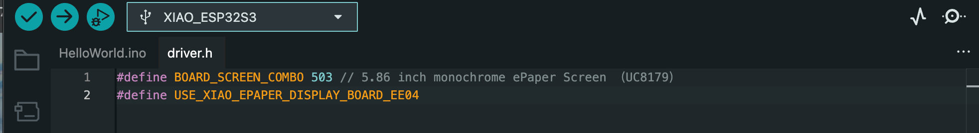

Configura y graba el programa
Como se muestra en la imagen, navega hasta el ejemplo mediante este menú: File → Examples → Seeed_GFX2 → ePaper Displays → Expansion Board Series → ESP32 Series → XIAO ePaper Display Board - EE04 → 7.5-inch ePaper - Monochrome 800x480 → 7_5_inch_Monochrome_HelloWorld
Esta guía utiliza la pantalla de tinta electrónica monocroma de 7,5 pulgadas (800 x 480) como ejemplo. Si tienes una pantalla diferente, abre en su lugar la carpeta de ejemplo que coincida con el modelo de tu propio panel bajo EE04.
Después de eso, ve a Tools -> Board -> XIAO ESP32S3 Plus y Tools -> Port -> Select the port your board is connected to.
Ten en cuenta que PSRAM debe estar habilitado.
Luego haz clic en Upload para subir el código. Ahora verás la respuesta en tu pantalla de tinta electrónica. A continuación se muestra el resultado del ejemplo HelloWorld.
