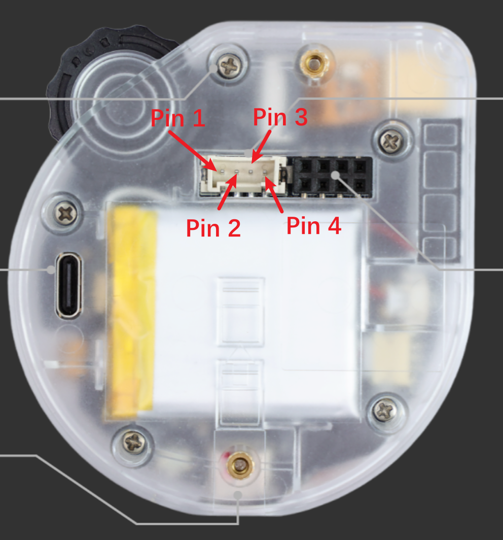

Definición de la interfaz Grove (J5)

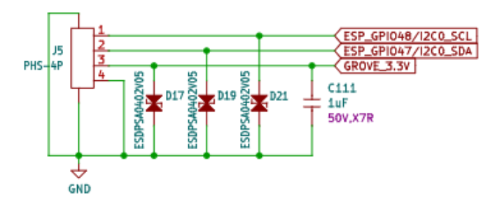

Según el esquema de hardware, la interfaz Grove utiliza los siguientes pines:
Pin GrovefunciónConexión ESP32-S3
Pin 1SCLGPIO48 (I2C0_SCL)
Pin 2SDAGPIO47 (I2C0_SDA)
Pin 3VCCGROVE_3.3V (Alimentación 3.3V)
Pin 4GNDGND

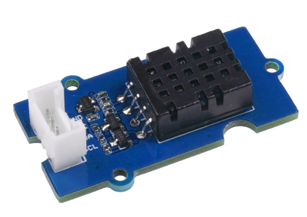

Sensor DHT20
  • Dirección I2C: 0x38 (Fija, no se puede cambiar)
  • Voltaje de alimentación: 2.0V - 5.5V (usar 3.3V)
  • Protocolo de comunicación: I2C (hasta 400kHz)
  • Rango de medición:
    • Temperatura: -40°C a +80°C (Precisión: ±0.5°C)
    • Humedad: 0% a 100% RH (Precisión: ±3% RH)

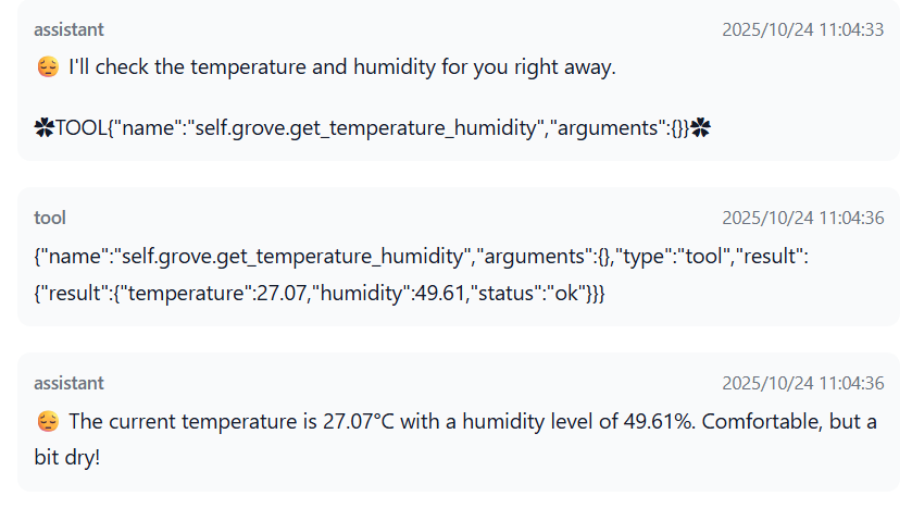

Funcionalidad principal (Interfaz de herramienta MCP interna)
1. Descripción de la función
  • Nombre de la herramienta: self.grove.get_temperature_humidity
  • Aplicación de la herramienta: Leer la temperatura y humedad actuales del sensor DHT20 conectado a Grove
2. Ejemplo de llamada
La IA puede llamarla de la siguiente manera:
result = call_tool("self.grove.get_temperature_humidity", {})
3. Formato de retorno
  • Éxito:
    "temperature": 25.32,
    "humidity": 65.47,
    "status": "ok"
  • Fallo:
    "error": "DHT20 sensor not initialized"
    o
    "error": "Failed to read DHT20: ESP_ERR_TIMEOUT"
