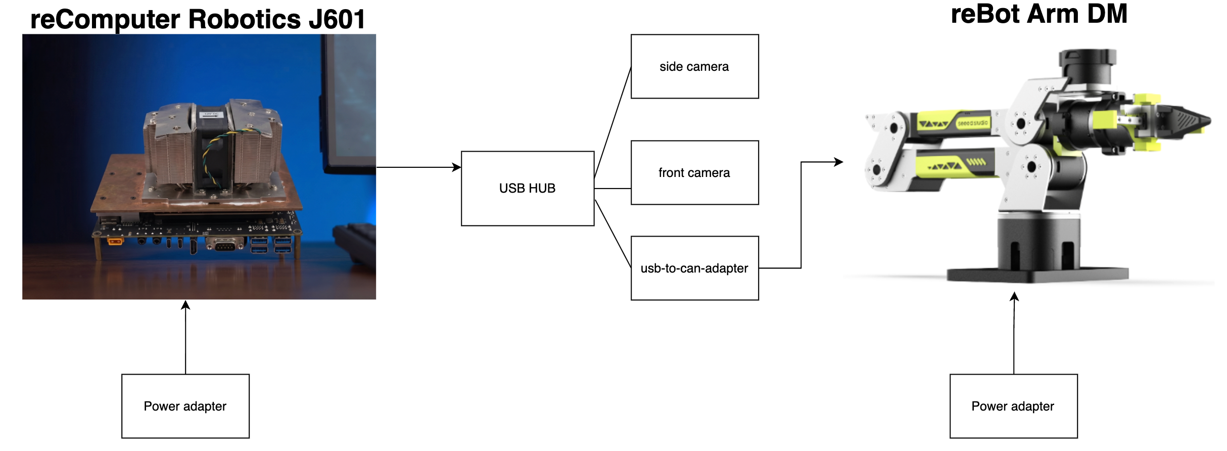

Conexión de hardware​
reBot Arm B601 DM cableado a la placa carrier J601, con las dos cámaras USB

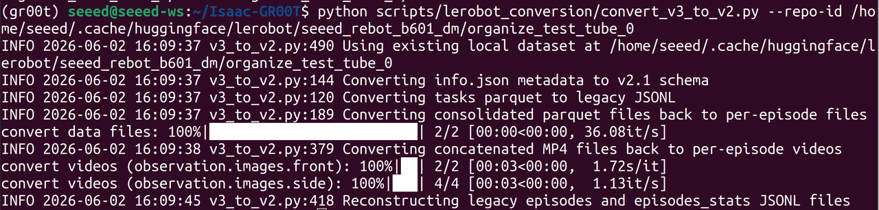

Conversión del conjunto de datos​
El conjunto de datos recopilado mediante el framework LeRobot está en formato v3.0, mientras que GR00T requiere v2.0. Ejecuta el script de conversión incluido en el repositorio Isaac-GR00T:
cd <path-to-isaac-gr00t>
uv run --project scripts/lerobot_conversion \
python scripts/lerobot_conversion/convert_v3_to_v2.py \
--repo-id /home/seeed/.cache/huggingface/lerobot/seeed_rebot_b601_dm/organize_test_tube
nota
Por favor, sustituye la ruta del archivo por la ruta de tu propio conjunto de datos.
Tras la ejecución, el conjunto de datos de LeRobot recopilado previamente se degradará del formato v3.0 al formato v2.0.
Conjunto de datos de LeRobot degradado de formato v3.0 a v2.0 antes del ajuste fino

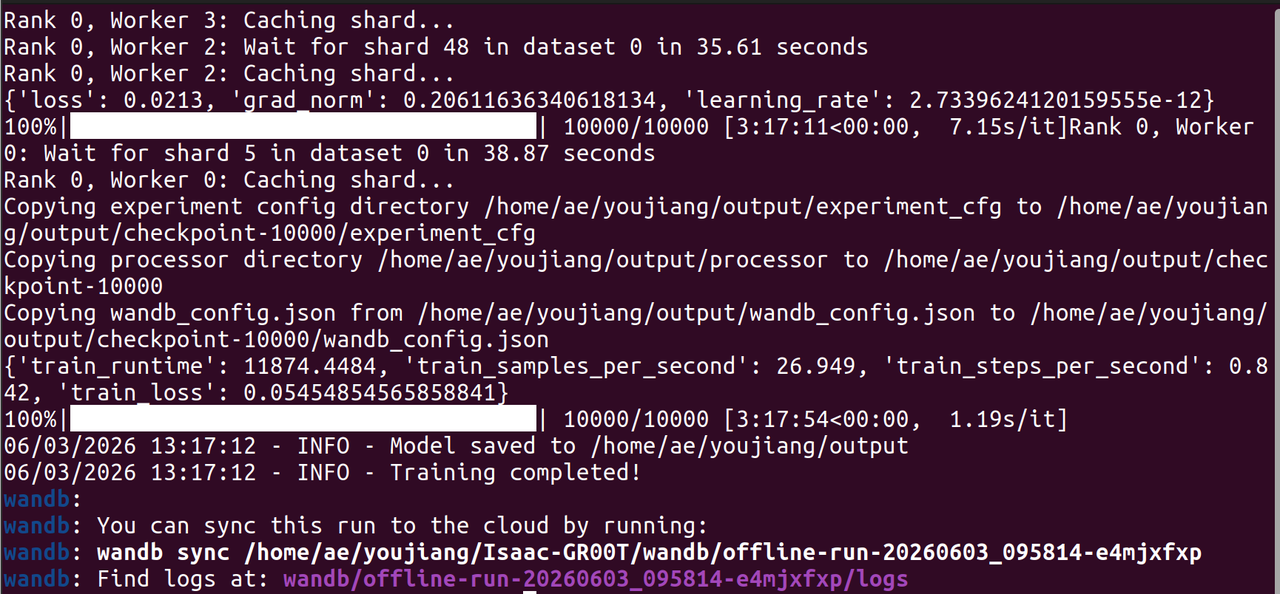

Ajustar finamente GR00T N1.7​
Una vez que el conjunto de datos esté listo, ejecuta el script de ajuste fino:
uv pip uninstall deepspeed
export MAX_STEPS=10000
export SAVE_STEPS=5000
bash examples/finetune.sh \
--base-model-path nvidia/GR00T-N1.7-3B \
--dataset-path /home/seeed/.cache/huggingface/lerobot/seeed_rebot_b601_dm/organize_test_tube_0 \
--modality-config-path examples/SO100/so100_config.py \
--embodiment-tag NEW_EMBODIMENT \
--output-dir ~/output
nota
Por favor, sustituye la ruta del archivo por las rutas de tu propio conjunto de datos y del directorio de salida.
Dado que nuestro conjunto de datos de entrenamiento es relativamente pequeño, puedes reducir el número de pasos de entrenamiento para ahorrar recursos de cómputo.
Ejecución de ajuste fino mostrando la pérdida a lo largo de los pasos de entrenamiento

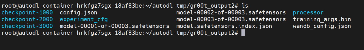

Una vez finalizado el entrenamiento, puedes encontrar los archivos del modelo GR00T N1.7 ajustado finamente en el directorio --output-dir.
Archivos de checkpoint de GR00T N1.7 ajustado finamente escritos en el directorio de salida

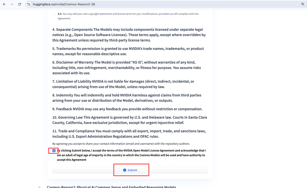

Adquisición de permisos​
Para descargar modelos y conjuntos de datos desde Hugging Face, primero necesitas conceder acceso a los repositorios requeridos.
Instala la CLI de Hugging Face e inicia sesión:
uv tool install -U "huggingface_hub[cli]"
# Log in to your Hugging Face account and input your token
hf auth login
Visita el siguiente enlace para obtener permiso de descarga para el modelo requerido: 🔗 https://huggingface.co/nvidia/Cosmos-Reason2-2B
Página de Hugging Face que concede acceso a los pesos del modelo

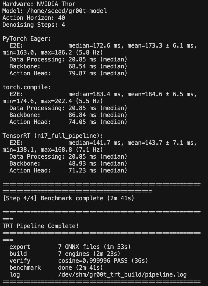

Thor utiliza CUDA 13 y Python 3.12, que requieren una pila de dependencias diferente a x86 u Orin. Probado con JetPack 7.1. Hay dos formas de ejecutar en Thor: Docker (recomendado) o bare metal.
Compila el contenedor de Thor desde la raíz del repositorio:
cd docker && sudo bash build.sh --profile=thor
Descarga el modelo ajustado finamente (ejecutar una vez, en el host):
uv run hf download nvidia/GR00T-N1.7-LIBERO \
--include "libero_10/config.json" \
"libero_10/embodiment_id.json" \
"libero_10/model-*.safetensors" \
"libero_10/model.safetensors.index.json" \
"libero_10/processor_config.json" \
"libero_10/statistics.json" \
--local-dir checkpoints/GR00T-N1.7-LIBERO

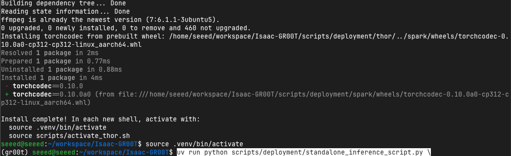

Configuración bare metal​
Si prefieres no usar Docker, puedes instalar las dependencias directamente:
bash scripts/deployment/thor/install_deps.sh
# In each new shell
source .venv/bin/activate
source scripts/activate_thor.sh
Configuración del entorno en Jetson Thor con el virtualenv y activate_thor.sh ejecutados

Puedes ejecutar inferencia con PyTorch para verificar que el entorno esté configurado correctamente.
nota
Antes de ejecutar el script, debes iniciar sesión en tu cuenta de Hugging Face con antelación e introducir tu token.
# Run inference on demo trajectories using PyTorch (no TRT setup needed):
uv run python scripts/deployment/standalone_inference_script.py \
--model-path checkpoints/GR00T-N1.7-LIBERO/libero_10 \
--dataset-path demo_data/libero_demo \
--embodiment-tag LIBERO_PANDA \
--traj-ids 0 1 2 3 4 \
--inference-mode pytorch \
--action-horizon 8

Ejecuta el script de conversión, por ejemplo:
python3 scripts/convert_v3_to_v2.py \
--input /home/seeed/.cache/huggingface/lerobot/seeed_rebot_b601_dm/test \
--output /home/seeed/.cache/huggingface/lerobot/seeed_rebot_b601_dm/test_v2
Exportar el modelo como motor TensorRT​
Después de verificar el entorno y preparar el conjunto de datos, puedes exportar el modelo ajustado finamente a un motor TensorRT para inferencia acelerada en Jetson Thor.
cd Isaac-GR00T/
python3 scripts/deployment/build_trt_pipeline.py \
--model-path /path/to/your/finetuned_model \
--dataset-path /home/seeed/.cache/huggingface/lerobot/seeed_rebot_b601_dm/test_v2 \
--output-dir ./seeed_rebot_b601_dm_deployment \
--precision bf16 \
--batch-size 1 \
--steps export,build
Engine export and build finishing for the bf16 TensorRT engine
Recibirás un archivo de modelo acelerado y optimizado en formato de motor, así como el archivo ONNX convertido intermedio mientras esperas.

Ejecuta el servidor de inferencia con el motor TensorRT:
python gr00t/eval/run_gr00t_server.py \
--model-path /home/seeed/checkpoint-10000/ \
--trt-engine-path /dev/shm/gr00t_trt_build/engines \
--trt-mode n17_full_pipeline

Ejecución en robot real​
Aquí, utiliza el entorno LeRobot para iniciar el brazo robótico y realizar la tarea.
cd /path/to/lerobot
cd Isaac-GR00T/gr00t/eval/real_robot
git clone https://github.com/zibochen6/rebot-arm-dm.git
uv pip install -e .
uv pip install --no-deps -e ../../../../
Inicia el brazo robótico:
python eval_rebot_arm_dm.py \
--robot.id=b601_dm_follower \
--robot.port=/dev/ttyACM0 \
--robot.can_adapter=damiao \
--robot.cameras='{ front: {type: opencv, index_or_path: /dev/video0, width: 640, height: 480, fps: 30}, side: {type: opencv, index_or_path: /dev/video2, width: 640, height: 480, fps: 30}}' \
--policy_host=localhost \
--policy_port=5555 \
--lang_instruction="Grab markers and place into pen holder." \
--action_smoothing_alpha=0.05 \
--action_smoothing_max_delta=20.0 \
--action_smoothing_gripper_alpha=0.1
aviso
La primera ejecución puede informar un fallo al encontrar el archivo de calibración para el brazo robótico. Esto se debe a que el archivo de calibración generado al usar LeRobot para verificar el reBot Arm tiene el nombre follower1.json, mientras que el programa está buscando b601_dm_follower.json. Cambia el nombre del archivo de calibración para resolver el problema:
mv ~/.cache/huggingface/lerobot/calibration/robots/seeed_b601_dm_follower/follower1.json \
~/.cache/huggingface/lerobot/calibration/robots/seeed_b601_dm_follower/b601_dm_follower.json
