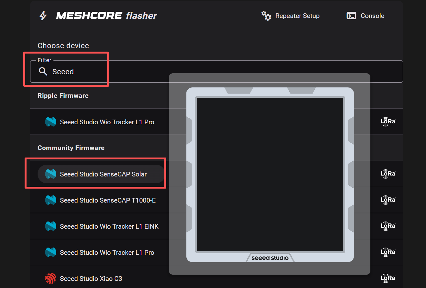

Ve a Meshcore Web Flasher.

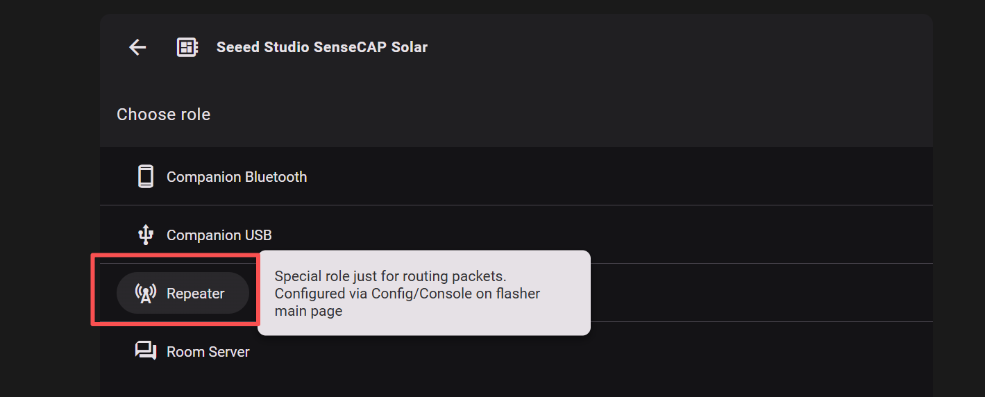

Elige Seeed Studio SenseCAP Solar en el grupo Community Firmware.

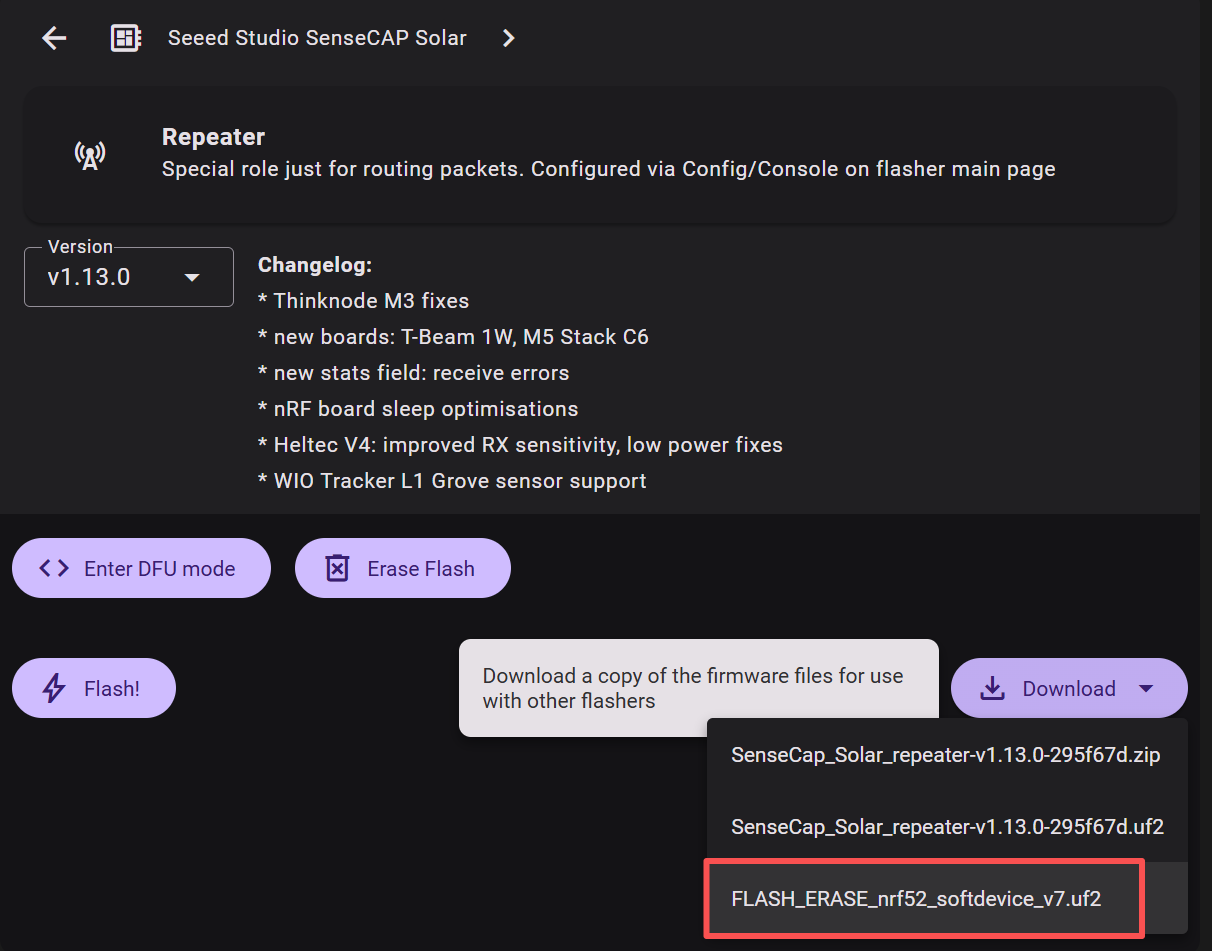

Elige Repeater. Si quieres flashear otro firmware, por favor haz clic aquí para ver el tutorial.

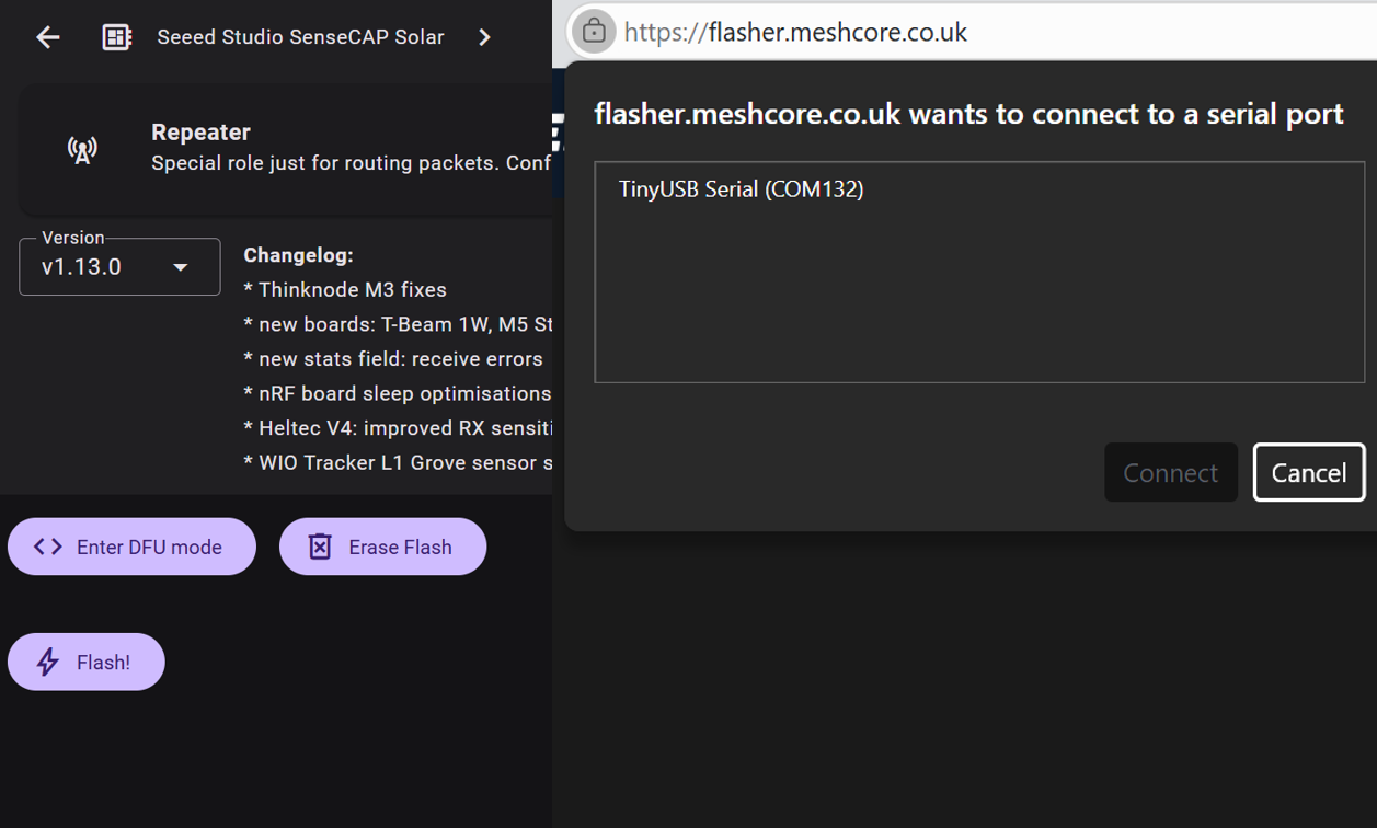

Borrado de Flash
Haz clic en Enter DFU Mode, elige el puerto serie llamado "Solar Node" o "TinyUSB serial". Luego haz clic en Erase Flash y elige el puerto serie.
Si has hecho clic en Erase Flash pero no hay respuesta, haz clic en Enter DFU de nuevo y luego haz clic en Erase Flash para asegurarte de que has entrado correctamente en DFU.
Si ves "Flashing erase firmware:100%", el dispositivo se ha borrado correctamente.

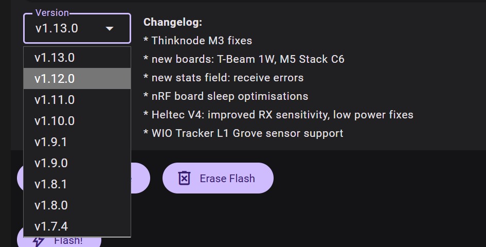

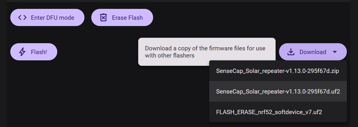

Flashear firmware
Selecciona la versión de firmware.
Las diferentes versiones del firmware MeshCore difieren en el indicador LoRa TX y en el comportamiento del botón de encendido. Antes de juzgar el estado del dispositivo, confirma la versión de firmware que estás utilizando.

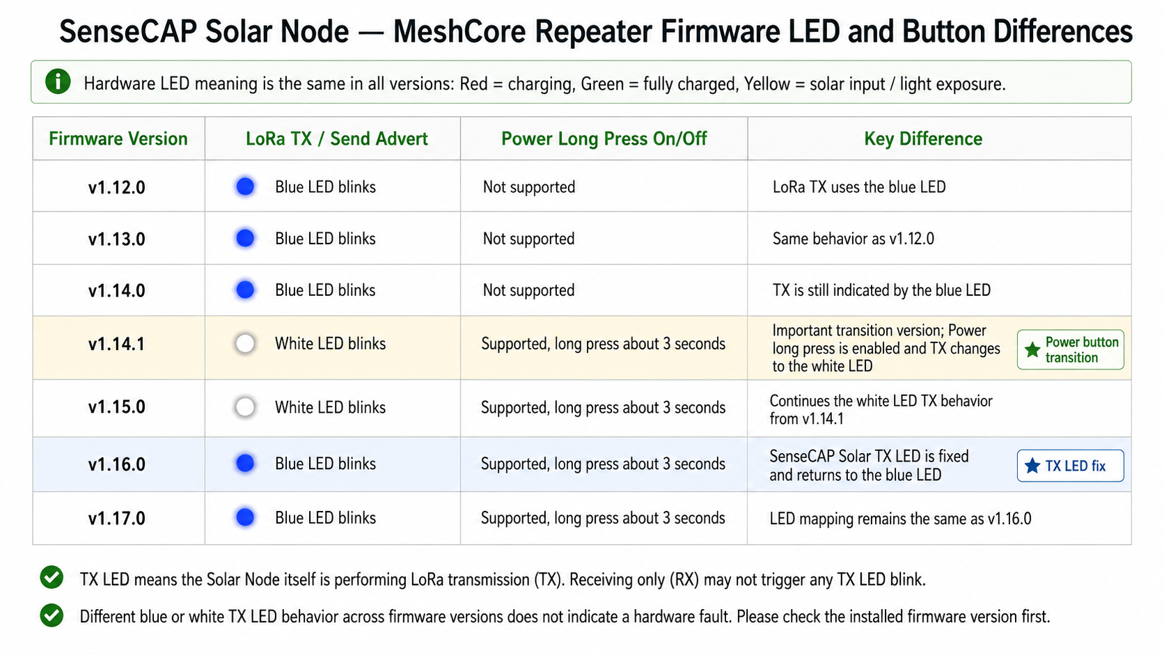

Diferencias de versión de firmware (indicador LoRa TX)
Los LED indicadores están numerados en la imagen siguiente, para que puedas identificar fácilmente a qué LED se refieren las descripciones de color:
- N.º 12 - LED amarillo: indicador de entrada solar / estado de luz.
- N.º 13 - LED azul: indicador LoRa TX.
- N.º 14 - LED blanco: indicador LoRa TX.
Las diferentes versiones de firmware MeshCore encienden distintos LED físicos para LoRa TX:
- v1.12.0 ~ v1.14.0: el LED azul (N.º 13) parpadea durante LoRa TX.
- v1.14.1 ~ v1.15.x: el LED blanco (N.º 14) parpadea durante LoRa TX.
- v1.16.0 y posteriores: el LED azul (N.º 13) vuelve a parpadear durante LoRa TX.
- Ver un destello azul o blanco en diferentes versiones no indica un fallo de hardware.

Haz clic en Enter DFU Mode, elige el puerto serie llamado "P1 Pro" o "TinyUSB" serial. Luego haz clic en Flash y elige el puerto serie.
Si has hecho clic en Flash pero no hay respuesta, haz clic en Enter DFU de nuevo y luego haz clic en Flash para asegurarte de que has entrado correctamente en DFU.
Cuando la barra de progreso se llene por completo, indicará que el flasheo ha finalizado. Entonces el dispositivo se reiniciará automáticamente.

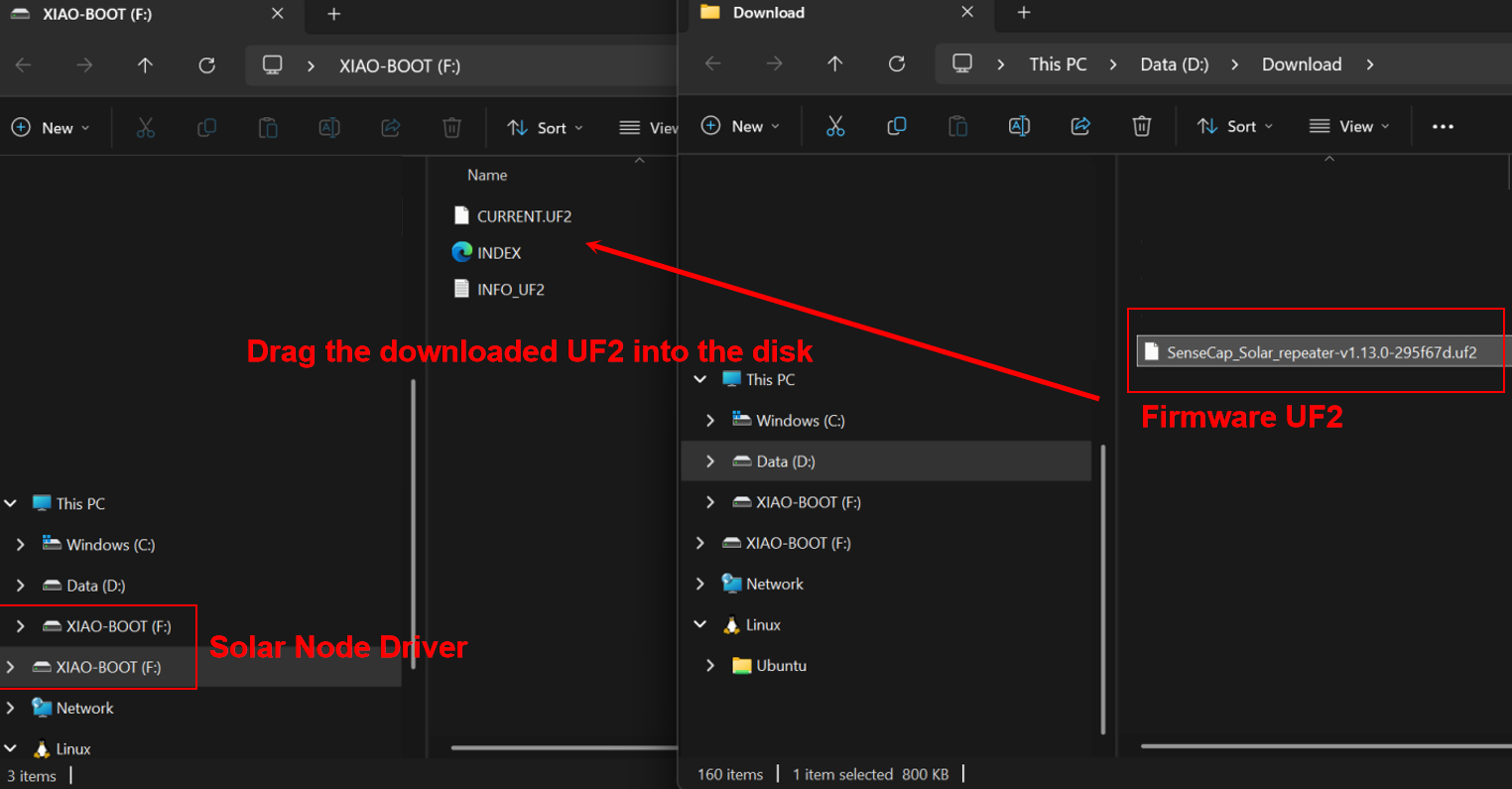

Descarga el archivo UF2.
Haz doble clic en el botón RST para entrar manualmente en el modo DFU. Podrás ver que aparece un disco llamado Xiao-Boot o Solar Node después de 10~15 s.
Arrastra el archivo UF2 descargado al disco que ha aparecido.
El disco desaparecerá después de que el firmware se haya flasheado correctamente. En este punto no hay firmware en el dispositivo, por lo que el dispositivo NO se reiniciará automáticamente.

Elige la última versión de firmware.

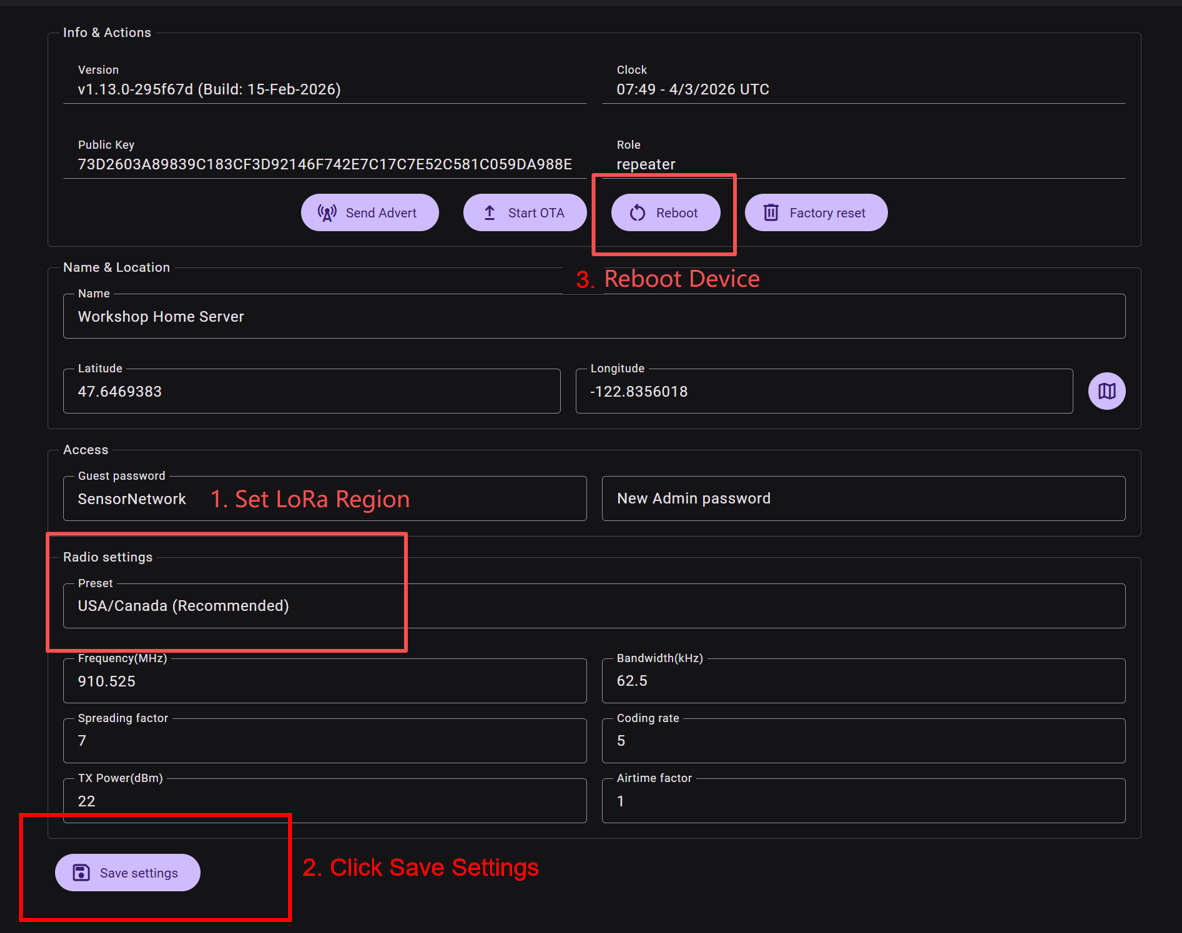

- Paso 1 Configuración inicial
Cuando MeshCore se flashea en un dispositivo LoRa por primera vez, es necesario configurar la frecuencia del dispositivo servidor para que utilice la frecuencia que es legal en tu país o región.
Haz clic aquí para configurar el repetidor.
Cambia la región LoRa y guarda la configuración. Luego Reboot el dispositivo, de lo contrario la configuración no surtirá efecto.

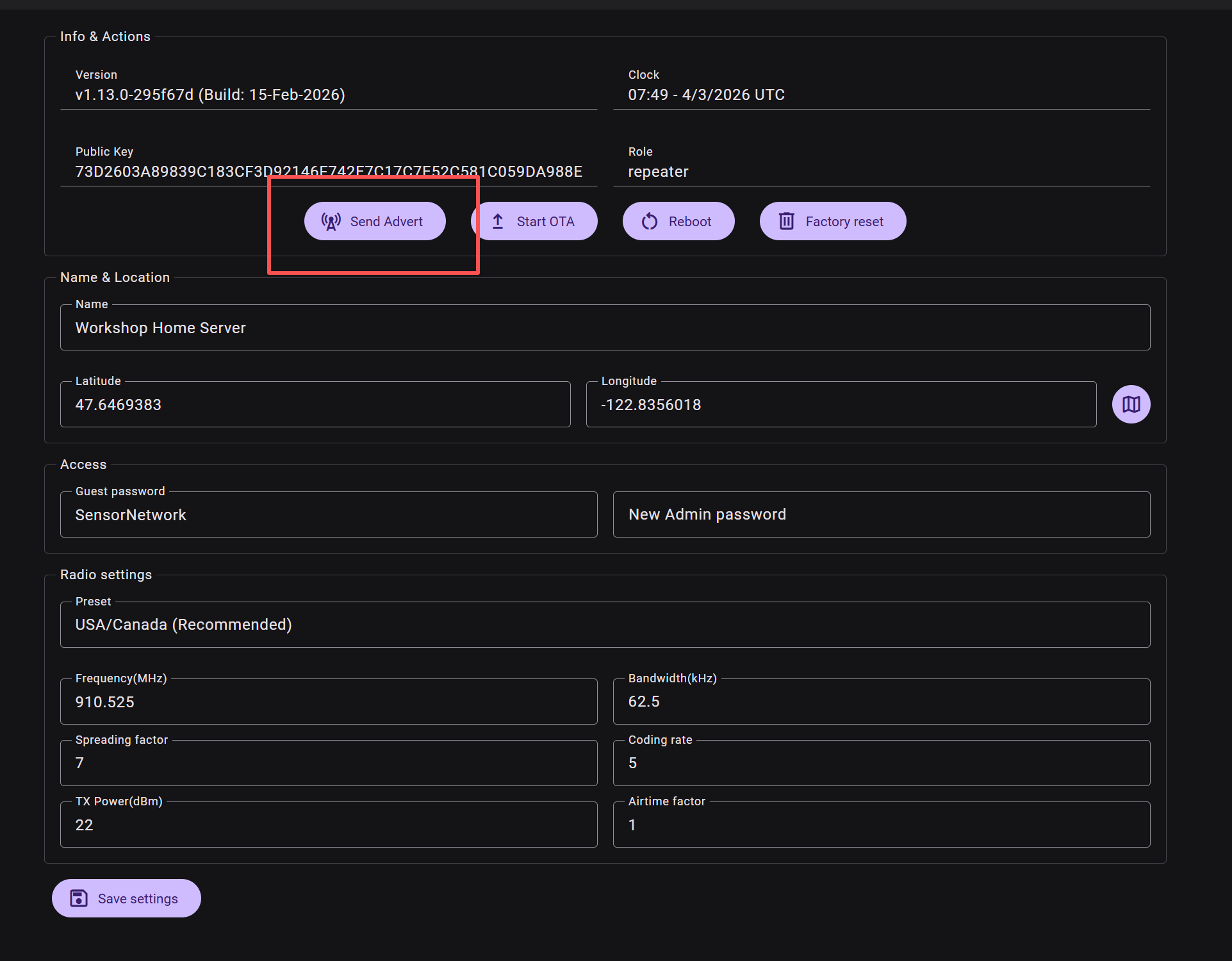

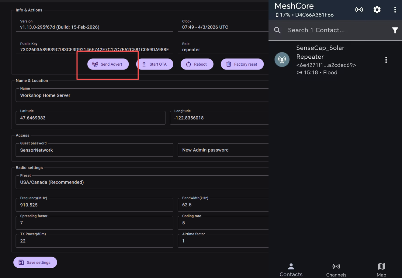

- Paso 2 Enviar anuncio
Haz clic en "send advert" para permitir que otros dispositivos Meshcore vean este repetidor. Entonces el repetidor se podrá ver en la lista de dispositivos.
Al hacer clic en Send Advert, el Solar Node realiza activamente una transmisión LoRa (TX), por lo que el LED TX de la versión de firmware correspondiente debería parpadear brevemente:
- v1.12.0 ~ v1.14.0: el LED azul parpadea
- v1.14.1 ~ v1.15.x: el LED blanco parpadea
- v1.16.0 y posteriores: el LED azul parpadea
El LED TX indica que el propio Solar Node está transmitiendo datos LoRa (TX). No es un indicador de recepción (RX).

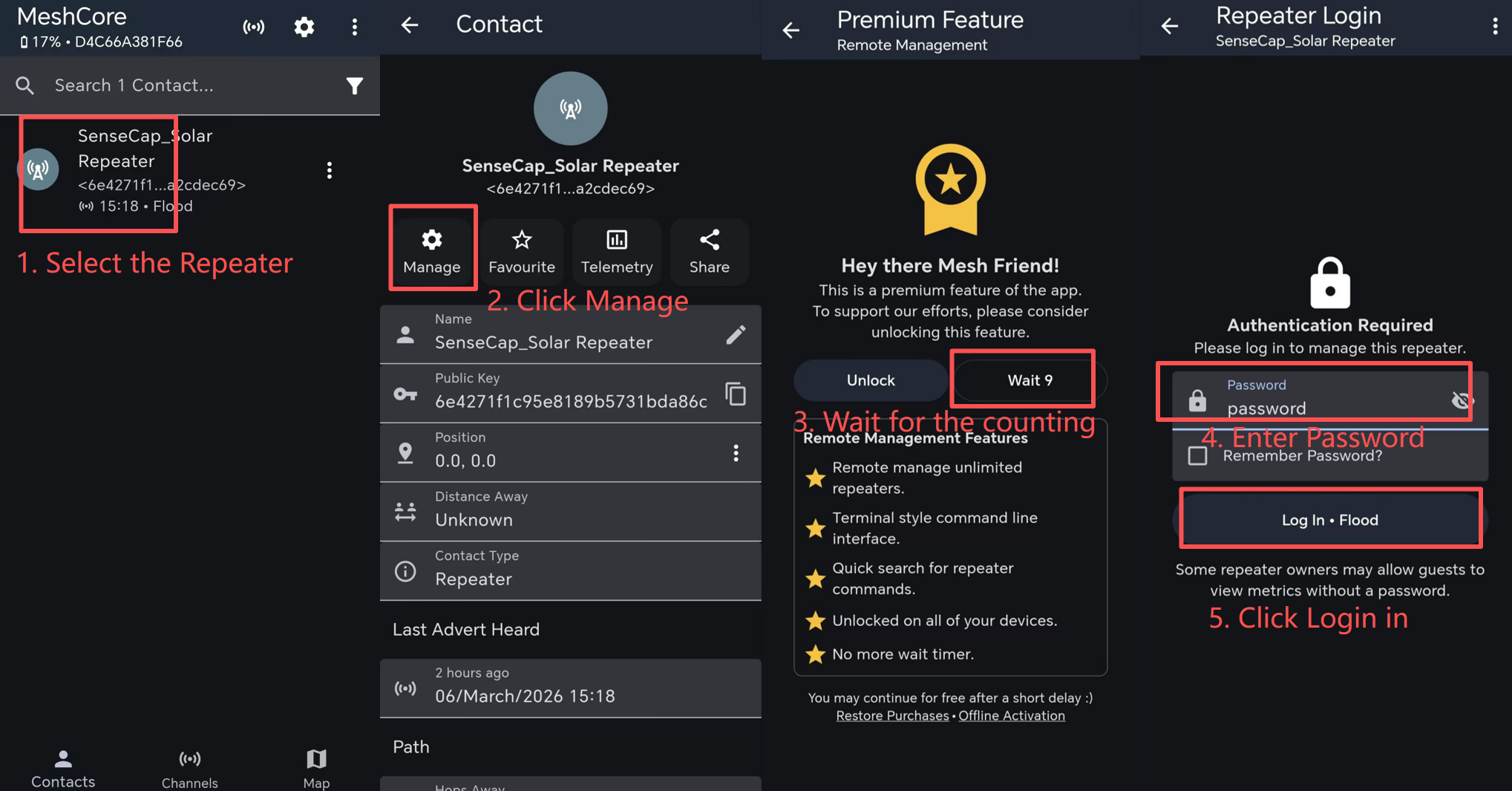

- Paso 3 (Opcional) Inicio de sesión de administrador
La contraseña de administrador predeterminada de un repetidor es password.
Después de iniciar sesión, puedes ver la página de configuración. Ahora puedes ajustar la configuración del repetidor.

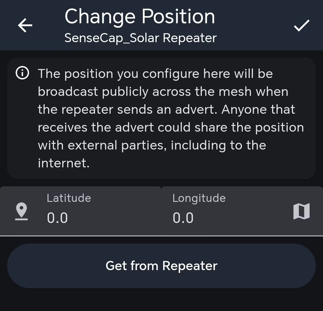

Si quieres mostrar la posición del repetidor, puedes habilitar el GPS.

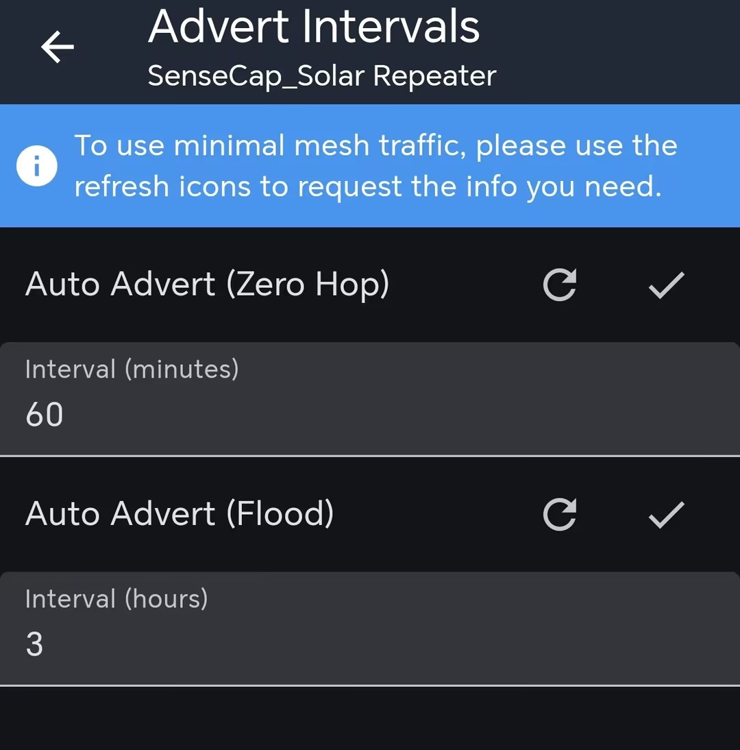

Además, puedes ajustar el intervalo de difusión de anuncios:
- Advert interval: el intervalo de envío del anuncio Local / de cero saltos. El intervalo va de 60 a 240 minutos.
- Flood advert interval: el intervalo de envío del anuncio Flood. El intervalo va de 3 a 168 horas.
El periodo real de anuncio depende de la versión de firmware actual y de la configuración guardada en el dispositivo, así que consulta siempre los valores reales de Advert interval y Flood advert interval en la página de configuración. Si un intervalo se establece en 0, el anuncio automático correspondiente se desactiva.
Nota: Desde MeshCore v1.16.0, el intervalo Flood advert predeterminado se ha cambiado de 12 horas a 47 horas. Por lo tanto, no recomendamos verificar el dispositivo esperando al anuncio automático. Para verificar TX y el LED, haz clic en Send Advert para activar de forma manual una transmisión LoRa.

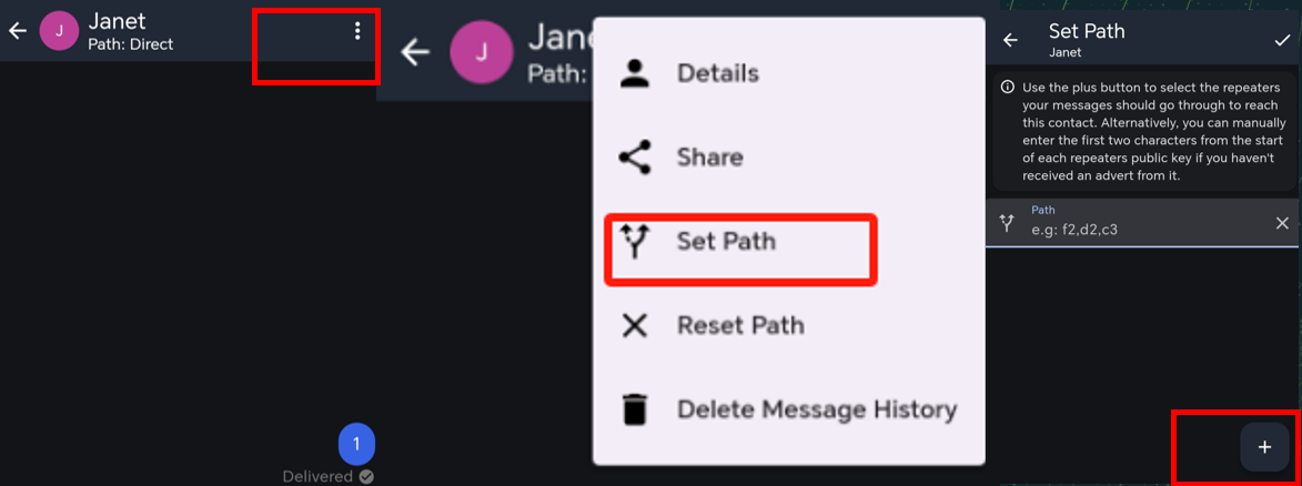

Configurar ruta
Antes de añadir el repetidor a tu ruta, puede que necesites usar el repetidor para enviar primero un anuncio. El repetidor envía anuncios automáticamente a intervalos regulares según el Advert interval y el Flood advert interval guardados en el dispositivo. Los intervalos dependen de la versión de firmware y de la configuración actual del dispositivo, y pueden ser de varias horas. Recomendamos hacer clic en Send Advert para activarlo inmediatamente en lugar de esperar al anuncio automático.

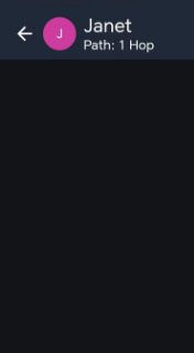

Puedes configurar manualmente la ruta de envío de mensajes. Conecta tu dispositivo compañero Bluetooth a la app de tu teléfono. Abre una ventana de mensaje privado. Entonces podrás elegir el repetidor detectado para formar tu ruta.
Después de configurar la ruta, el método de transmisión cambiará a "n hop". Por ejemplo, si añades 1 repetidor en tu ruta, cambiará a 1 hop.

Paso 1: Verificar el TX del Solar Node
- Conecta el Solar Node mediante USB.
- Abre la página de configuración de MeshCore: https://config.meshcore.io/.
- Haz clic en Send Advert.
- Observa el LED de TX en el Solar Node.
Cuando el Solar Node envía el anuncio, el LED de TX debería parpadear brevemente en el color de la versión de firmware correspondiente:
- v1.12.0 ~ v1.14.0: LED azul
- v1.14.1 ~ v1.15.x: LED blanco
- v1.16.0 y posteriores: LED azul
El Companion debería poder recibir el anuncio del Solar Node. Esto verifica activamente el TX LoRa en la dirección Solar Node → Companion.

¿Por qué mi Solar Node parpadea en blanco en lugar de azul al enviar datos?
Esta es una diferencia de versión de firmware de MeshCore, no un fallo de hardware:
- v1.12.0 ~ v1.14.0: LED azul TX
- v1.14.1 ~ v1.15.x: LED blanco TX
- v1.16.0 y posteriores: LED azul TX
Un destello blanco en v1.14.1 ~ v1.15.x no indica un fallo de hardware.
¿Por qué no puedo apagar el dispositivo manteniendo pulsado el botón de encendido?
La pulsación prolongada del botón de encendido para encender/apagar es compatible desde MeshCore v1.14.1. En v1.14.0 y anteriores, mantener pulsado el botón de encendido no tiene respuesta, y este es el comportamiento normal de esa versión de firmware.
¿Por qué mi Solar Node no ha parpadeado durante mucho tiempo?
- El LED de TX solo parpadea cuando el propio Solar Node realiza una transmisión LoRa.

- El intervalo de anuncio automático puede ser muy largo.
- Desde v1.16.0, el intervalo de anuncio Flood predeterminado es de 47 horas.
- Si necesitas verificarlo de inmediato, usa Send Advert.
