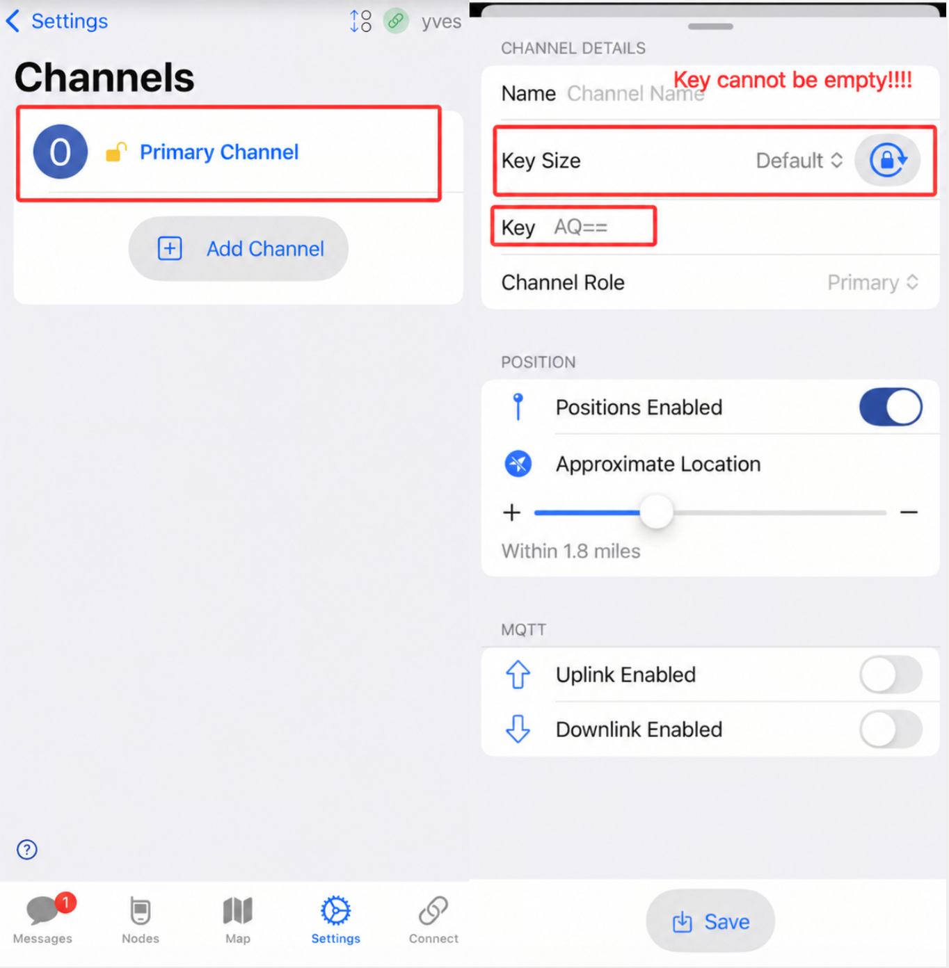

No se puede comunicar en el canal primario
Si el dispositivo no puede comunicarse con nodos cercanos o enviar mensajes, primero comprueba que la región LoRa y el preset del módem coinciden con los nodos circundantes. También debes comprobar si se ha cambiado el PSK predeterminado. Un PSK diferente en el canal primario impedirá que el dispositivo se comunique con otros nodos en ese canal.
La forma más sencilla de encontrar este problema es a través de la app móvil. Abre la app, conéctate al dispositivo de destino y luego ve a Settings -> Channels. Selecciona el canal primario y comprueba el valor de PSK. Si es diferente al de los nodos circundantes, actualízalo al mismo PSK y guarda la configuración del canal.
- App de iOS
- App de Android
Solución
Si no estás seguro de qué ajustes se cambiaron, restaura el dispositivo a su configuración predeterminada siguiendo la guía de Factory Reset. Si solo se cambió el PSK, vuelve a establecerlo en AQ==.

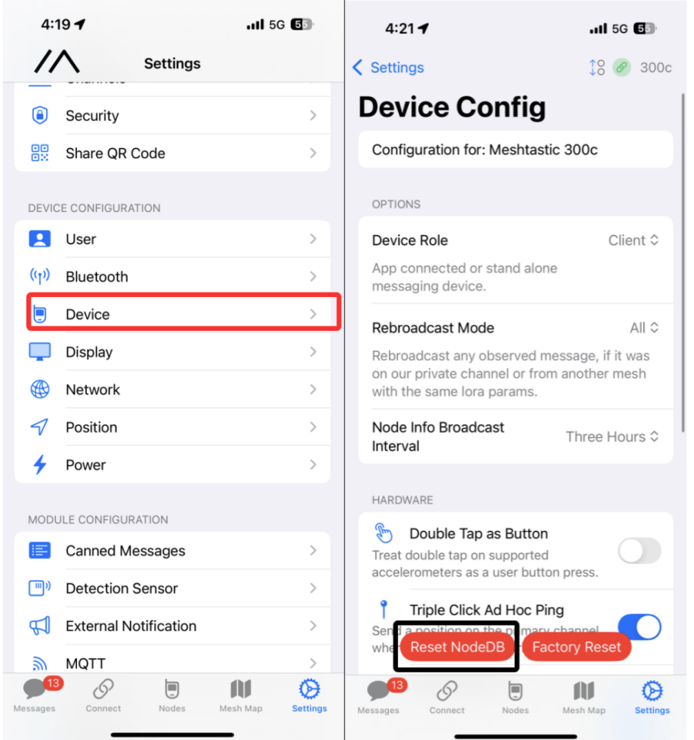

Fallo en el mensaje directo
Restablecer NodeDB
NodeDB es la base de datos local que almacena información sobre los nodos descubiertos en la red Mesh actual. Si te encuentras con una situación en la que no puedes comunicarte con cierto nodo, puede deberse a que tu NodeDB haya almacenado información obsoleta de ese nodo. Necesitarás actualizarla.
NodeDB almacena detalles como:
- ID de nodo
- Nombre de usuario
- Información de ubicación
- Información de señal (SNR)
- Hora de última vez visto
Abre la app y conéctate al dispositivo de destino. Ve a Settings->Device->Device Config->Reset NodeDB.

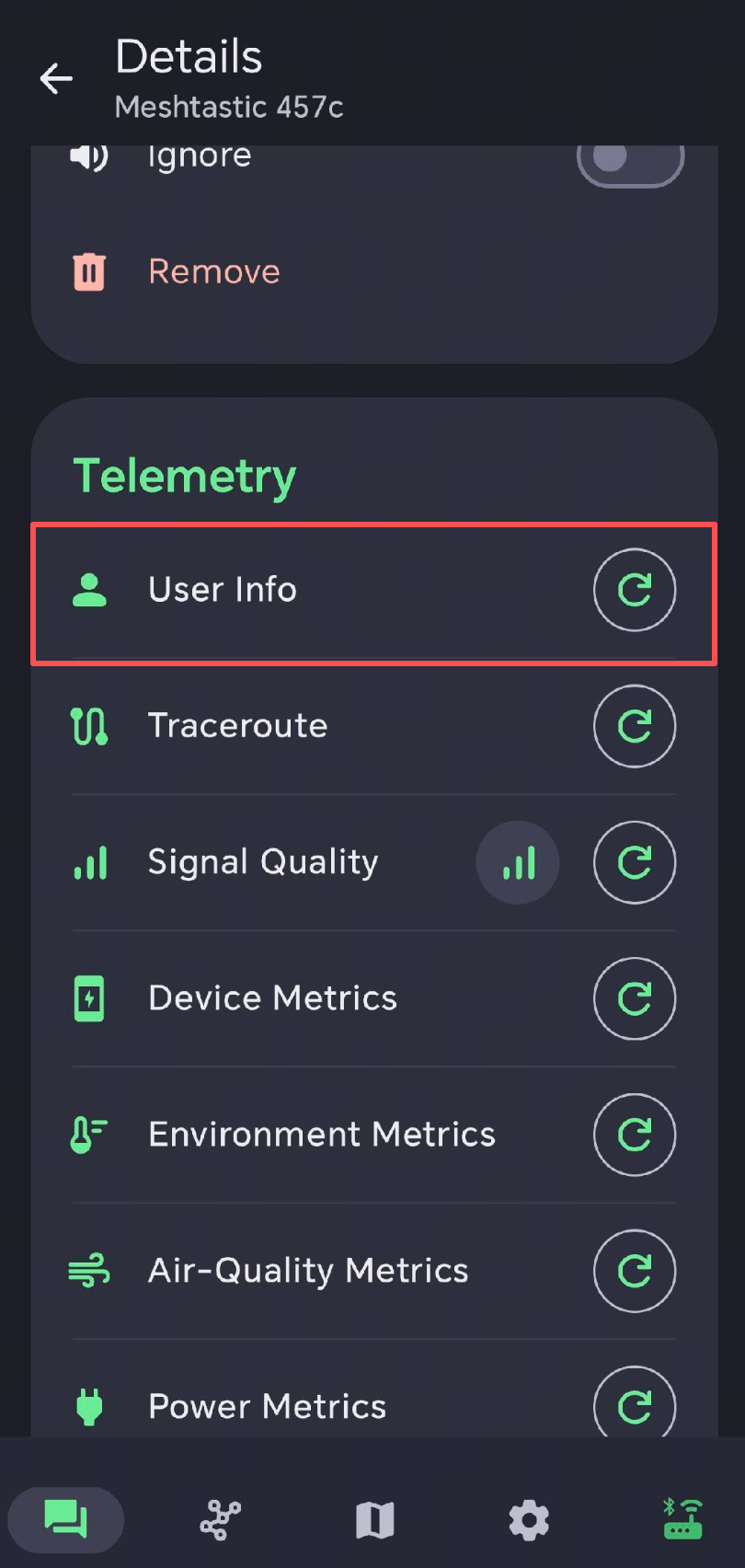

Intercambiar información de usuario
Cada nodo enviará periódicamente su propia información de nodo, lo que permite que otros nodos de la malla lo "vean" y lo "reconozcan". Dos nodos necesitan intercambiar su información de nodo entre sí para poder comunicarse entre ellos. Si no puedes enviar o recibir mensajes privados con otro nodo de la lista, puedes pedirles manualmente que intercambien información en la app.

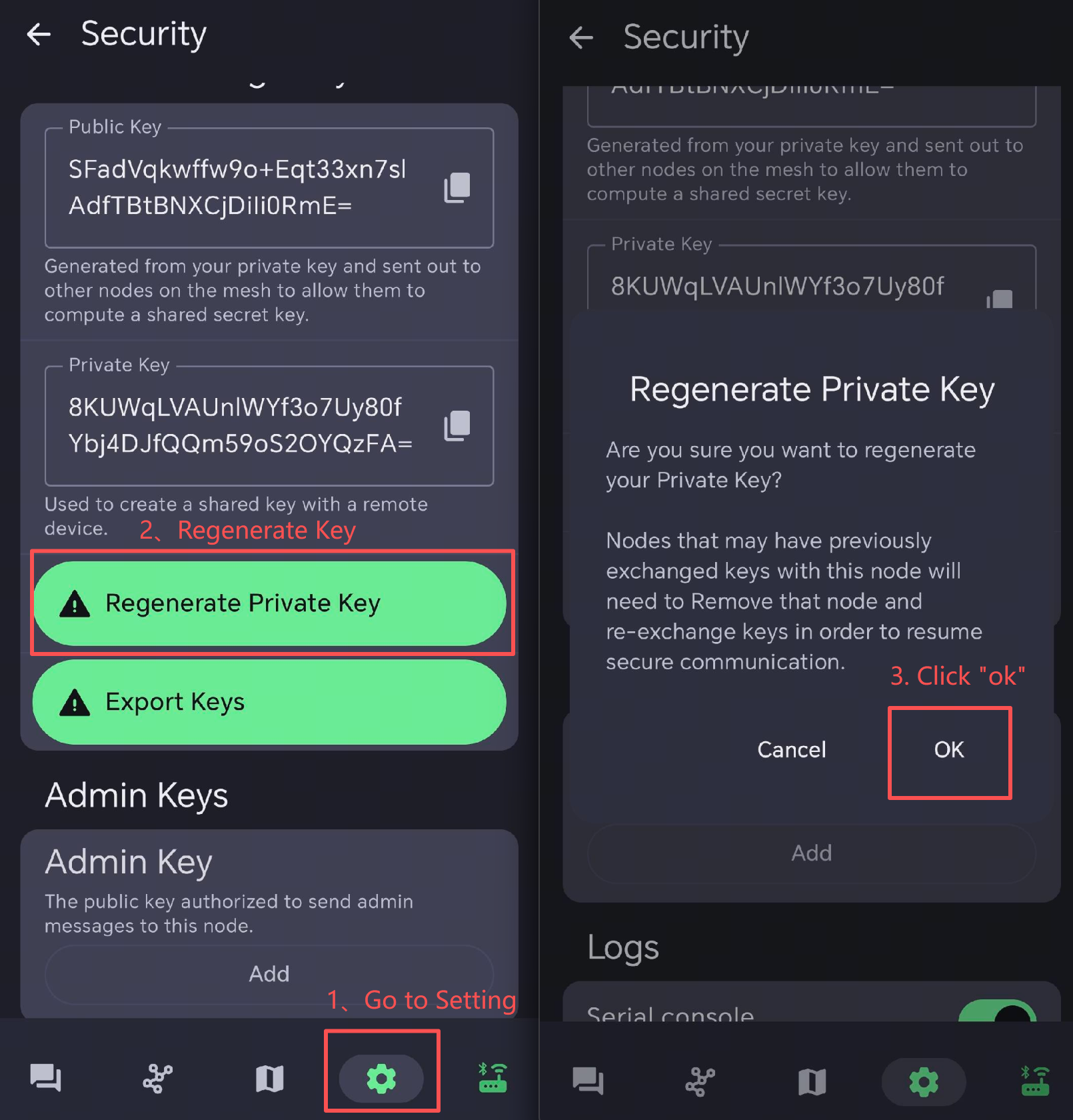

Regenerar la clave privada
Cada nodo posee un par de claves pública/privada. Para intercambiar un mensaje privado cifrado, el remitente lo cifra con la clave pública del destinatario, y solo la clave privada de ese destinatario puede descifrarlo. Dos nodos pueden, por tanto, comunicarse de forma privada una vez que conocen la clave pública del otro. Si un nodo sigue fallando en la transmisión de mensajes privados, intenta regenerar su clave privada. Después de la regeneración, elimina ese nodo de las listas de nodos de los otros dispositivos para que puedan reconectarse y obtener su nueva clave pública.
Reinicia el dispositivo defectuoso para que la configuración surta efecto.
Después de la regeneración de la clave, otro dispositivo necesita volver a conectarse con el nodo. Por lo tanto, es mejor eliminar el nodo de la lista de nodos de otros dispositivos.
Ten en cuenta la diferencia entre las siguientes opciones:
- Reset NodeDB: Solo borra la base de datos de nodos.
- Restablecimiento de fábrica: Restaura el dispositivo a la configuración de fábrica y elimina los datos de configuración adicionales.

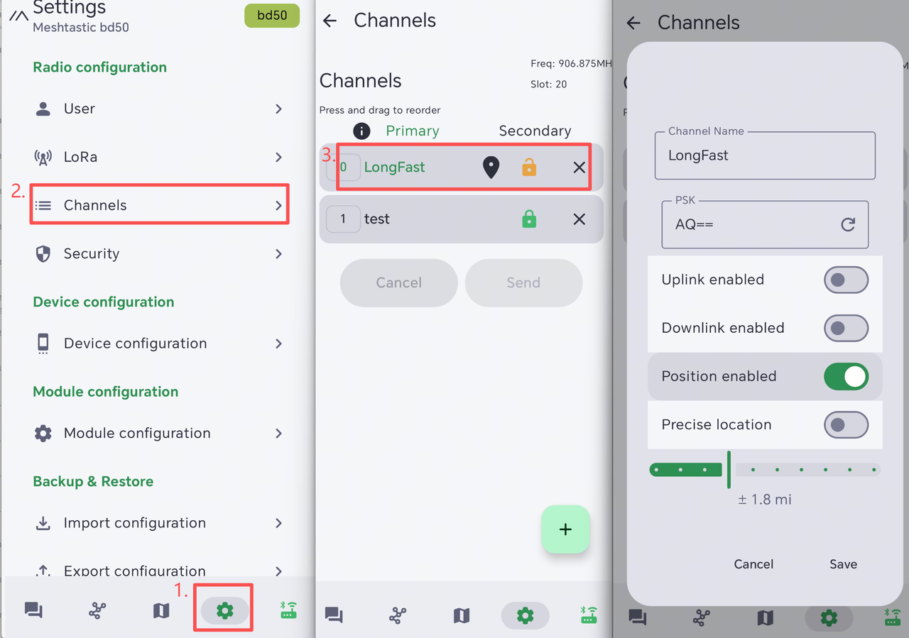

¿Por qué mi posición aparece desplazada en otros nodos?
Este es un comportamiento esperado, no un fallo de GPS ni de hardware. Cada canal tiene un ajuste de Position precision, cuyo valor predeterminado es 13 bits. Eso redondea cada posición que transmites a una cuadrícula de ~±2.9 km (un valor predeterminado de privacidad para canales compartidos), mientras que tu propio dispositivo muestra su posición con toda la precisión a través de Bluetooth, por lo que tu propia posición parece precisa pero otros nodos ven un desplazamiento.
Para enviar con máxima precisión, actívala en cada dispositivo:
- Abre Channels en la app Meshtastic y toca tu canal.
- Activa Precise location (establece la precisión en 32 = máxima).
- Repite en cada dispositivo: el ajuste surte efecto en el emisor.
Alternativa por CLI: meshtastic --ch-set module_settings.position_precision 32 --ch-index 0
Nota (firmware 2.8+): los canales públicos (sin clave, con clave predeterminada o con clave de un solo byte) están limitados a 15 bits (~729 m). Usa un canal privado con una clave aleatoria para máxima precisión.
