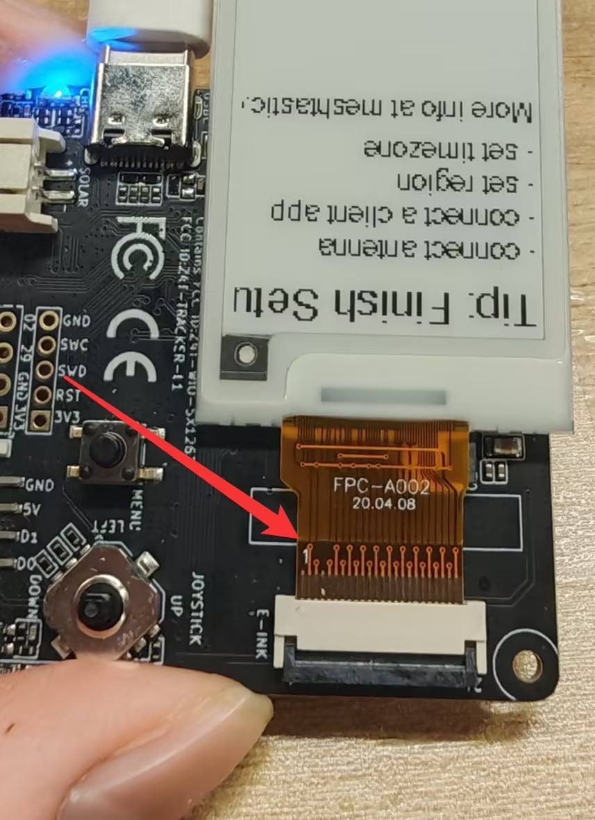

Cuando uses los modelos L1, L1 Lite o L1 E-Ink por primera vez, después de conectarlos a la fuente de alimentación USB, levanta el interruptor de encendido hacia arriba para encenderlos.

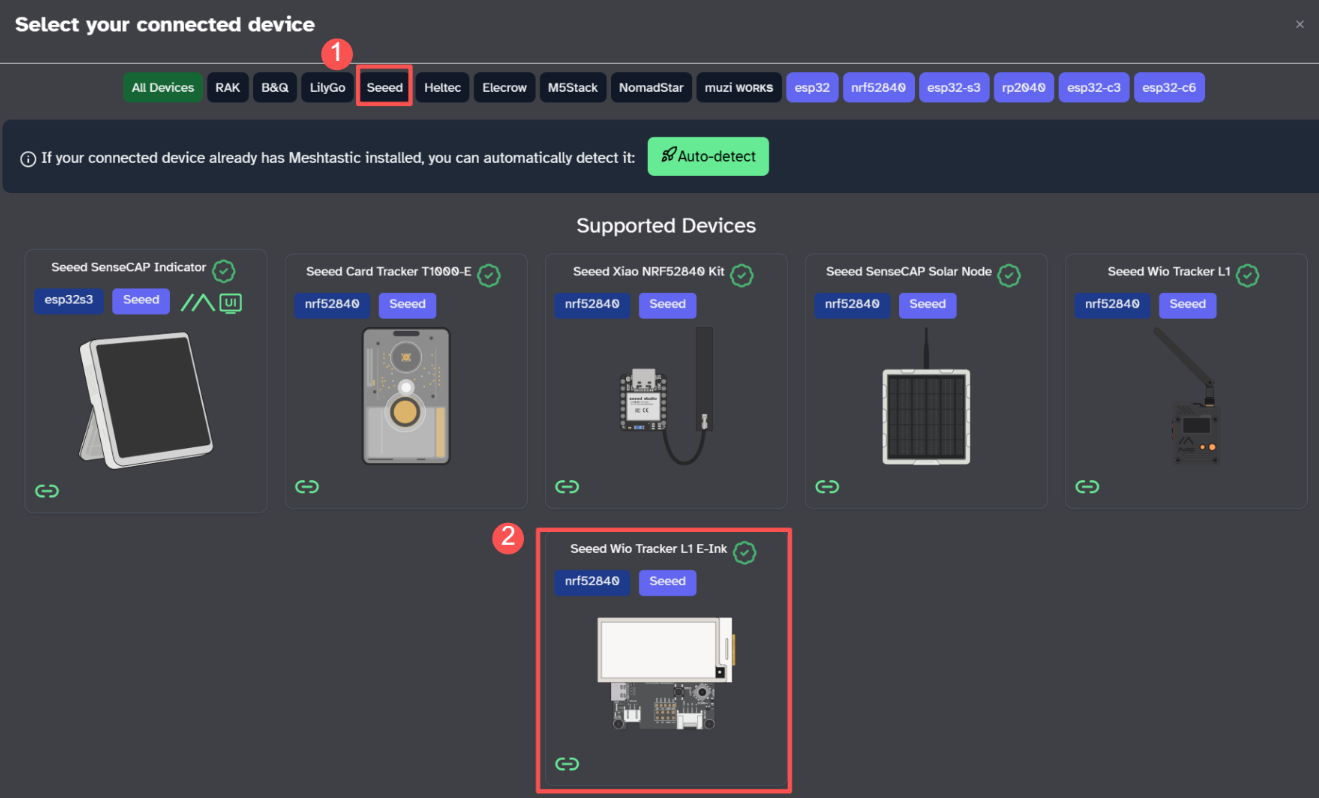

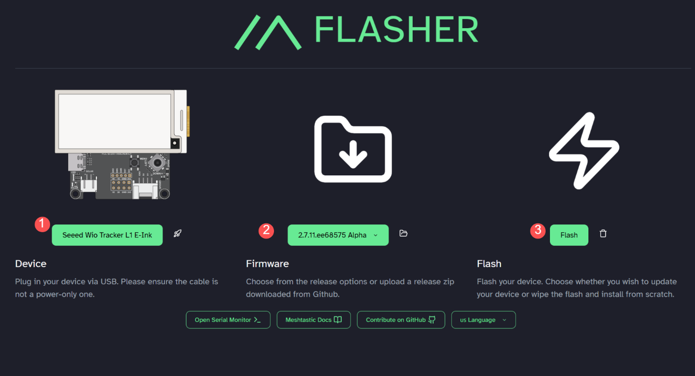

Visita Meshtastic Web Flasher.
Para L1, L1 Lite y L1 Pro, selecciona el dispositivo de destino Seeed Wio Tracker L1 y elige el firmware más reciente, luego haz clic en Flash.
Para L1 E-Ink, selecciona el dispositivo de destino Seeed Wio Tracker L1 E-Ink y elige el firmware más reciente, luego haz clic en Flash.
Enciende el dispositivo, haz clic en Enter DFU Mode, aparecerá un puerto serie llamado Tracker L1, haz clic y conéctalo, y debería mostrarse una unidad llamada Tracker L1.
Arrastra el archivo UF2 a la unidad DFU. El firmware debería flashearse después de que el archivo se descargue y el dispositivo se reinicie.

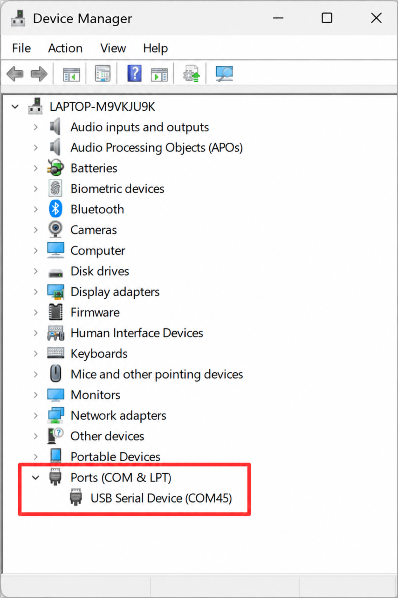

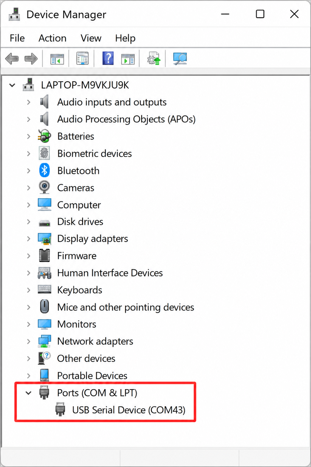

Método 2: Vía puerto serie
Elige el método serie. Abre el administrador de dispositivos para ver a qué puerto está conectado el dispositivo. Elige ese puerto en la ventana emergente.
Tu dispositivo se mostrará en la lista. Haz clic para conectar. Si la conexión tiene éxito, podrás ver el estado del dispositivo directamente en la página web.

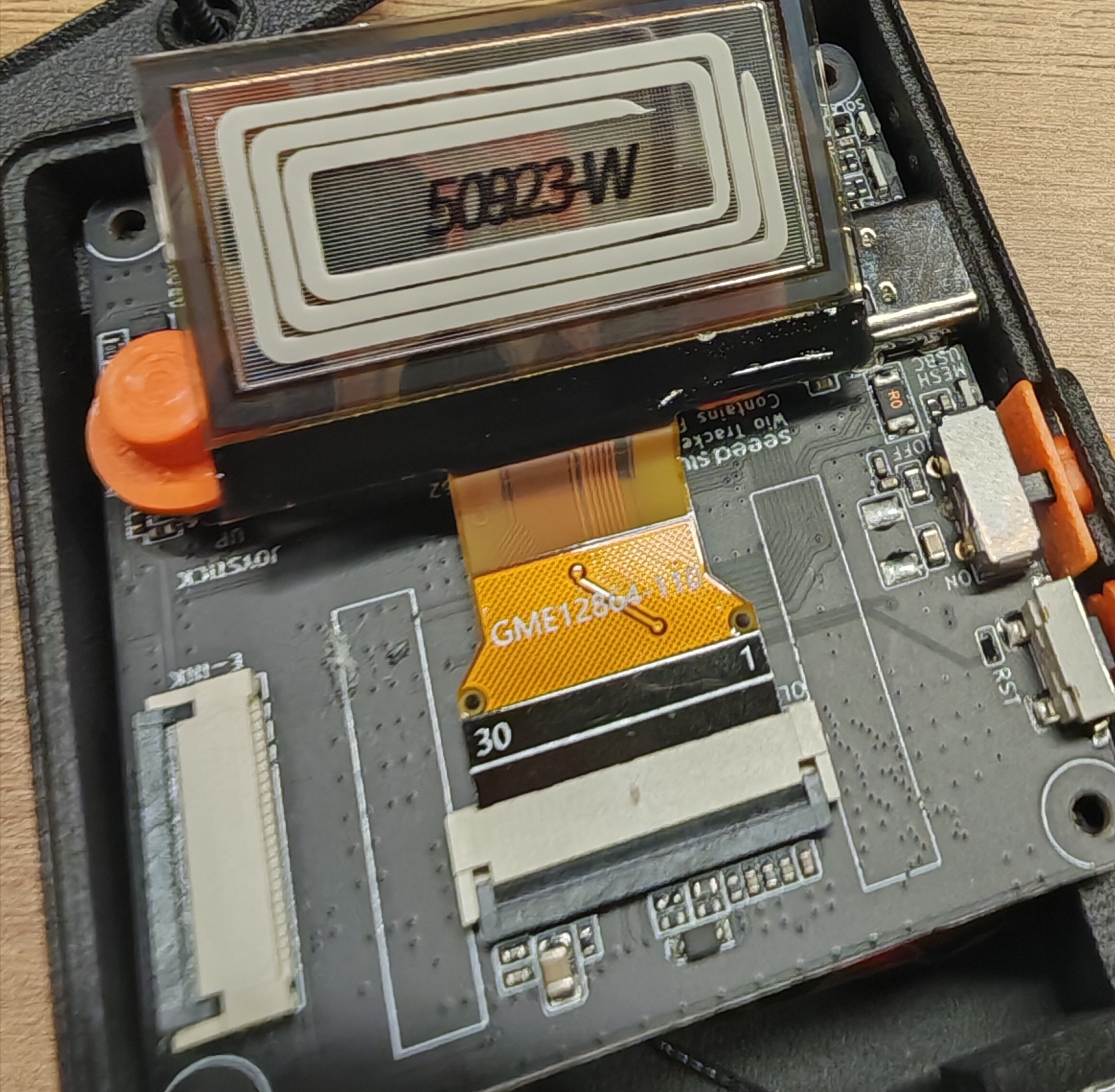

- Pantalla OLED Haz clic aquí para obtener la pantalla OLED compatible. El controlador OLED actual es SSD1306.

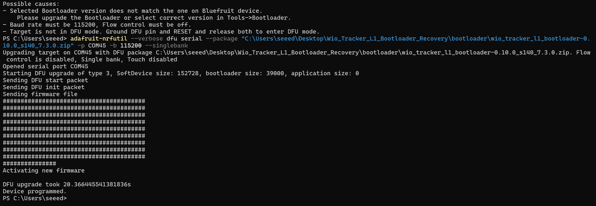

Dispositivo bloqueado e instalación del bootloader
Descripción:

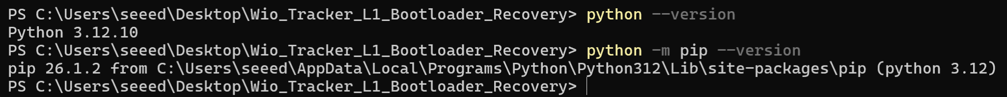

El dispositivo no responde, no hay LED, no se puede emparejar con tu App. Si encuentras que el dispositivo está completamente muerto después de flashear tu propio firmware, también puedes intentar reinstalar el bootloader.
Cuando estés flasheando el bootloader, asegúrate de que la conexión del cable sea estable y NO lo desconectes durante el proceso de flasheo.

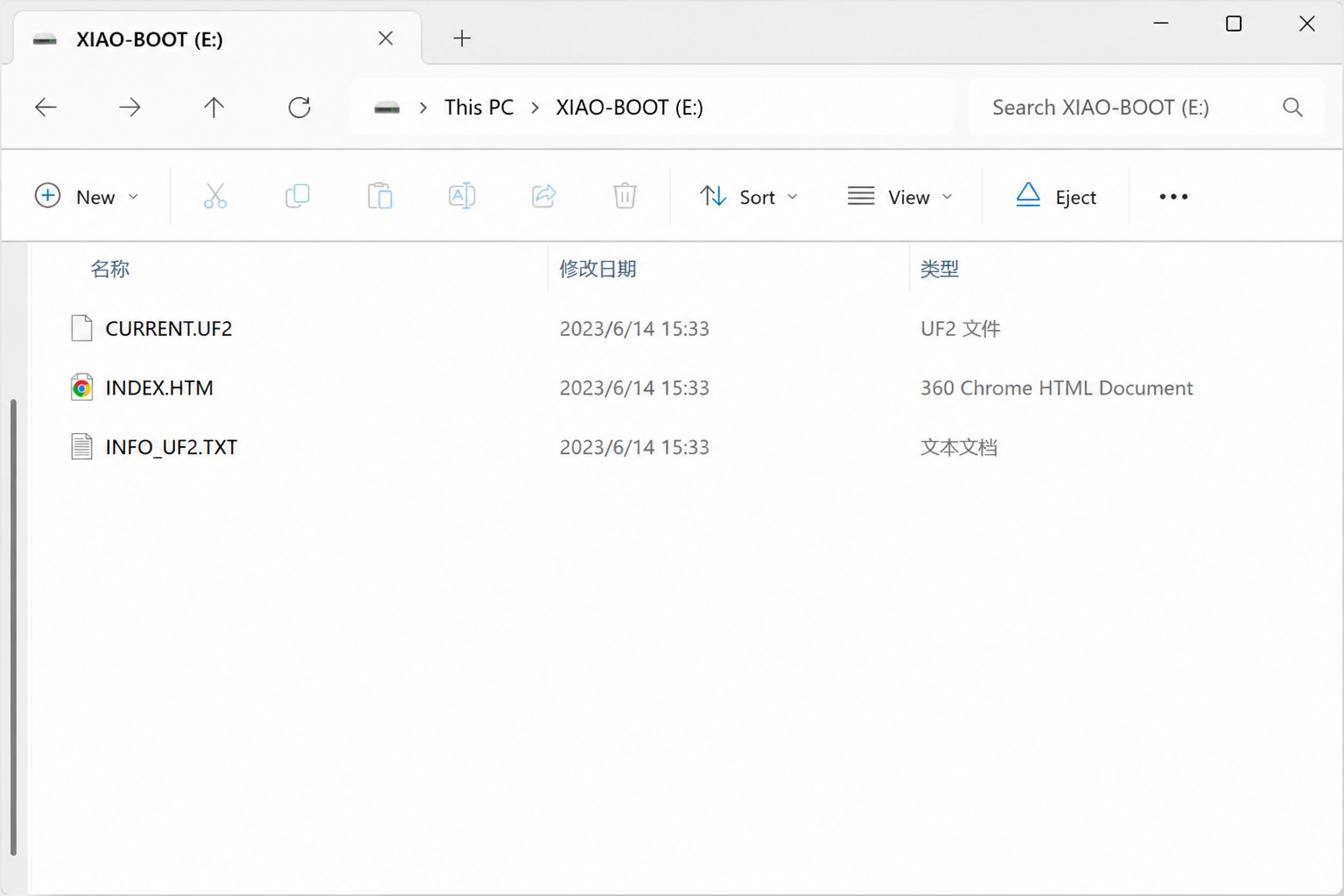

Paso 2: Entra en modo DFU

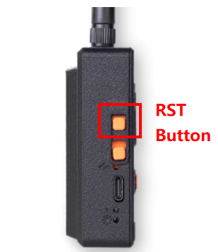

Haz doble clic en el botón RST para entrar en modo DFU. Aparecerá el disco llamado "Tracker L1".
Paso 3: Pega el archivo del bootloader
Sustituye todos los archivos del disco por el archivo de bootloader descargado.
Paso 4: Flashea el firmware
Cuando hayas completado los pasos anteriores, puedes seguir este paso para flashear el firmware de la aplicación. Puede que necesites entrar en modo DFU manualmente

Conecta el dispositivo a tu PC, pulsa dos veces el botón Reset. El LED amarillo permanecerá encendido de forma fija y aparecerá en tu PC una nueva unidad USB llamada Tracker L1.
Salir del modo DFU
Pulsa una vez el botón Reset para salir del modo DFU.
