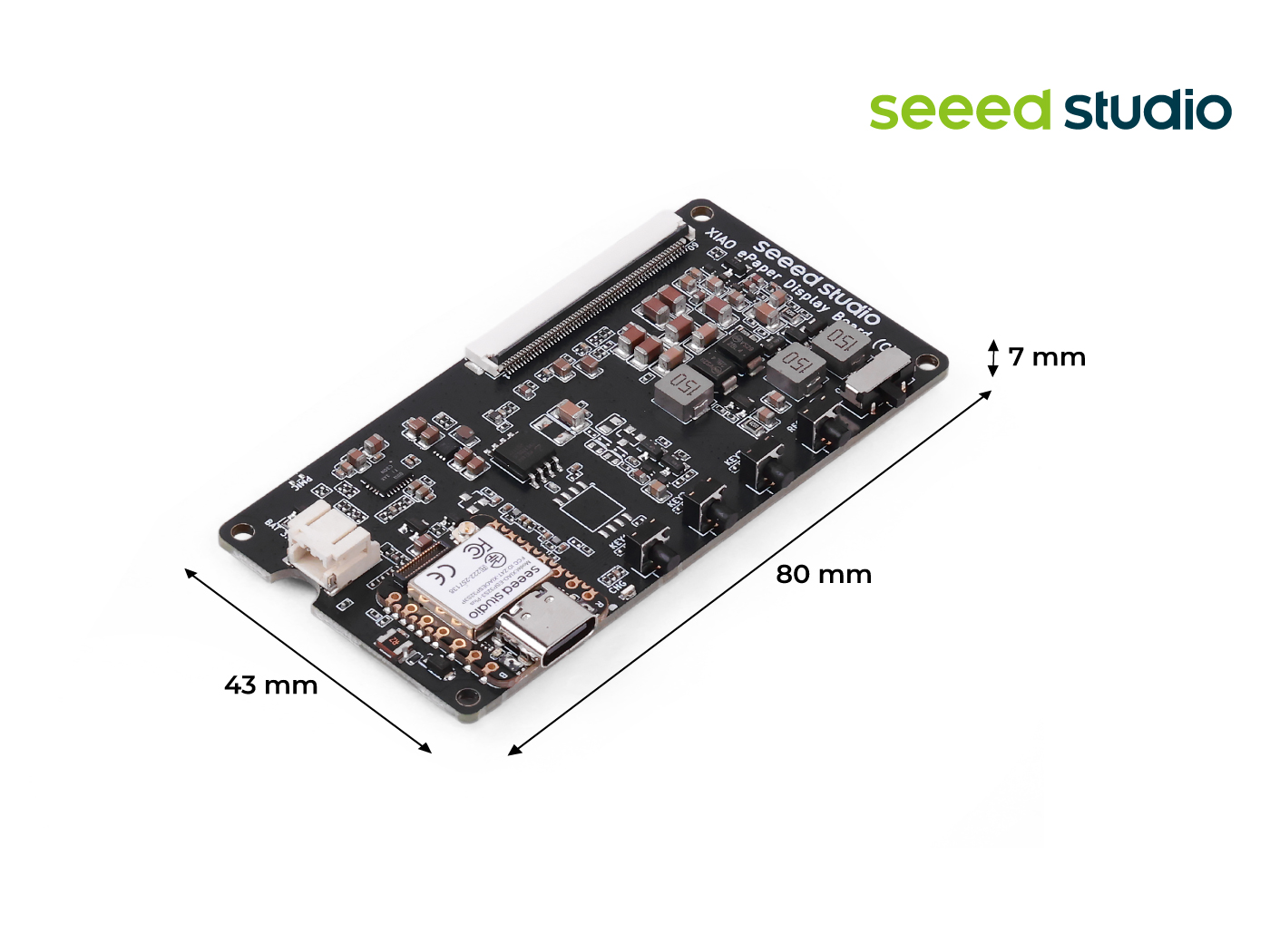

La XIAO ePaper Display Board EE02 es una placa controladora de pantalla ePaper de alto rendimiento diseñada específicamente para pantallas de papel electrónico Spectra™ 6 de 13,3 pulgadas y seis colores. Impulsada por la XIAO ESP32-S3 Plus, es compatible con conectividad Wi-Fi y Bluetooth, y viene pregrabada con el firmware SenseCraft Seeedash, lo que permite un diseño de interfaz de usuario con IA, mediante arrastrar y soltar y sin necesidad de programación. Es una solución ideal para aplicaciones de visualización inalámbrica como paneles en tiempo real, señalización digital y paneles de control para el hogar inteligente.
Al igual que su hermana, la EE04 (diseñada para pantallas más pequeñas), la EE02 ofrece una experiencia fluida para los desarrolladores que buscan integrar pantallas ePaper de gran formato en sus proyectos de IoT. Simplifica el proceso de control y es compatible con la plataforma SenseCraft Seeedash para una gestión sencilla del contenido.
Características
- XIAO ESP32-S3 Plus integrado: Funciona inmediatamente al conectarse a una pantalla ePaper compatible.
- Compatibilidad dedicada con E-Ink Spectra™ 6 de 13,3": Diseñada específicamente para pantallas Spectra™ 6 de 13,3", lo que garantiza una configuración rápida y un funcionamiento estable.
- Conector BAT con interruptor: Proporciona una conexión sencilla de la batería e integra un interruptor, lo que permite una gestión eficiente de la energía y ahorro de consumo.
- Botones fáciles de usar: Incluye 1 botón de reinicio y 3 botones programables por el usuario, que ofrecen flexibilidad para acelerar el desarrollo del proyecto y funciones personalizables.
- Firmware SenseCraft Seeedash pregrabado: Solo tienes que conectarla y empezar a usarla de inmediato con SenseCraft Seeedash, nuestra plataforma de diseño de interfaces sin código impulsada por IA. Elige entre plantillas enriquecidas o crea interfaces mediante arrastrar y soltar (con asistencia opcional de IA) y despliega el contenido en la pantalla ePaper con solo unos clics.
Especificaciones
| Parámetro | Descripción |
| Controlador | XIAO ESP32-S3 Plus |
| Conector ePaper | FPC de 60 pines, paso de 0,5 mm |
| Tamaño de pantalla compatible | Pantalla E-ink de 13,3 pulgadas |
| Conectividad | Wi-Fi 802.11 b/g/n, Bluetooth 5.0 (LE) |
| Alimentación | 5V mediante USB Type-C / batería de 3,7V (JST 2,0 mm) |
| Conector de batería | JST 2,0 mm de 2 pines |
| Tensión de funcionamiento | 3,3V |
| Interfaz | USB Type-C, conector FPC para ePaper |
| Dimensiones | 80 mm x 43 mm x 7 mm |
| Temperatura de funcionamiento | -20°C a 70°C |
| Interruptor | Encendido/Apagado de alimentación por batería |
| Botón | 1x botón de reinicio 3x botones de usuario |

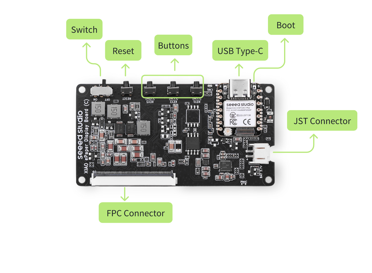

- USB Type-C: Para alimentación y flasheo de firmware.
- Conector FPC: Para conectar la pantalla E-ink de 13,3 pulgadas.
- Botón de reinicio: Para reiniciar la placa.
- Botones: Son "refresh the page","switch previous page" y "switch next page"
- Interruptor: Controla el encendido/apagado de la alimentación por batería.
- Botón de arranque (Boot): Se utiliza para entrar en el modo bootloader.
- Indicadores LED: Parpadeando significa que no hay batería conectada. Luz verde encendida significa que la batería se está cargando.
- Conector JST: Conector JST de 2 pines y 2,0 mm para conectar la batería.

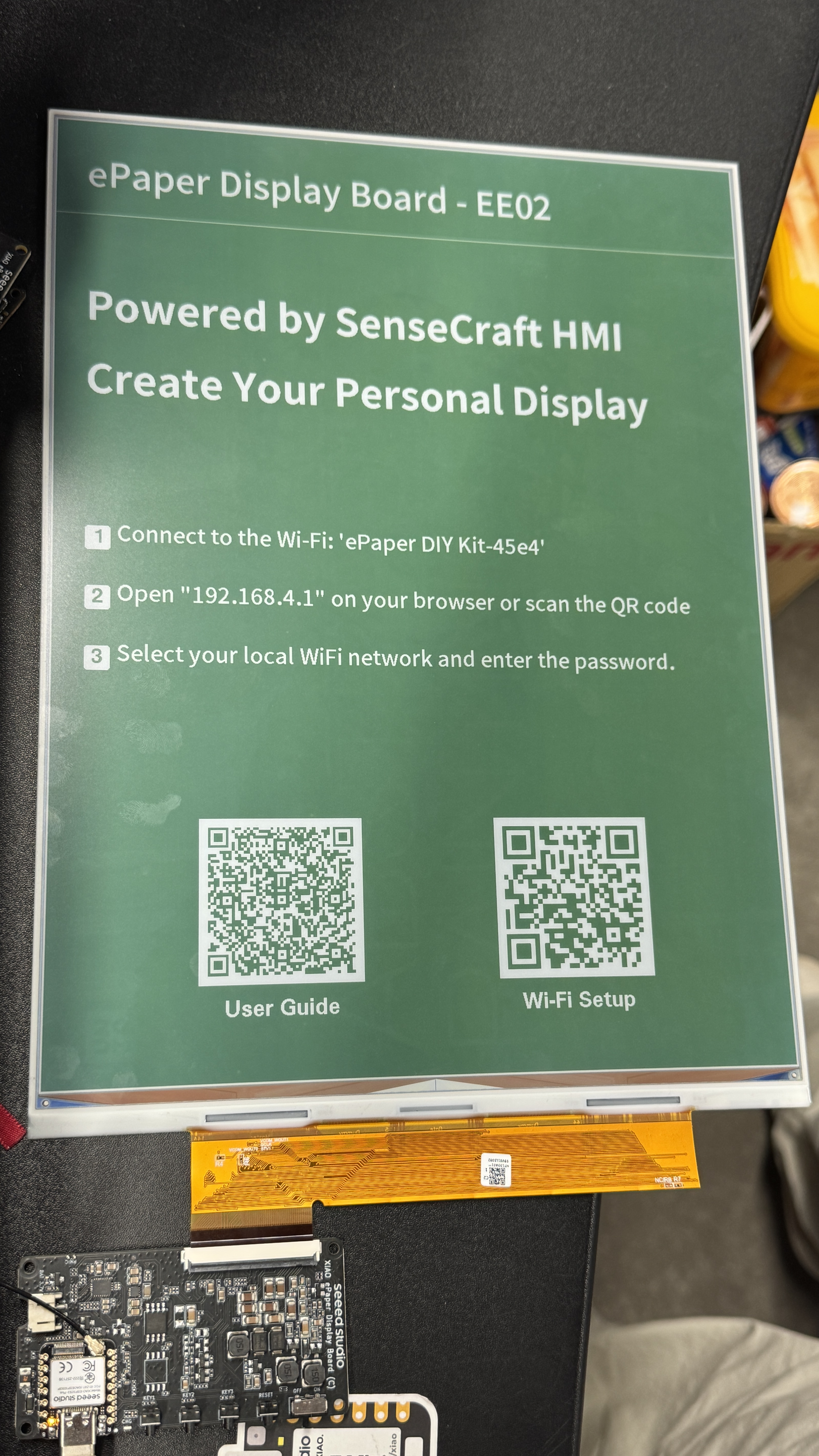

Paso 3. Entrar en modo de configuración de red Después de la imagen de bienvenida, la pantalla se actualizará automáticamente para mostrar la interfaz de configuración de red. Esto indica que el dispositivo está listo para conectarse a la red Wi-Fi.
Configuración de red
Paso 4. Configurar el Wi-Fi mediante el teléfono móvil Utiliza tu teléfono móvil para escanear el código QR que aparece en la pantalla (o conéctate al punto de acceso indicado). Sigue las indicaciones en tu teléfono para introducir el SSID y la contraseña de tu red Wi-Fi local y conectar la EE02 a Internet.

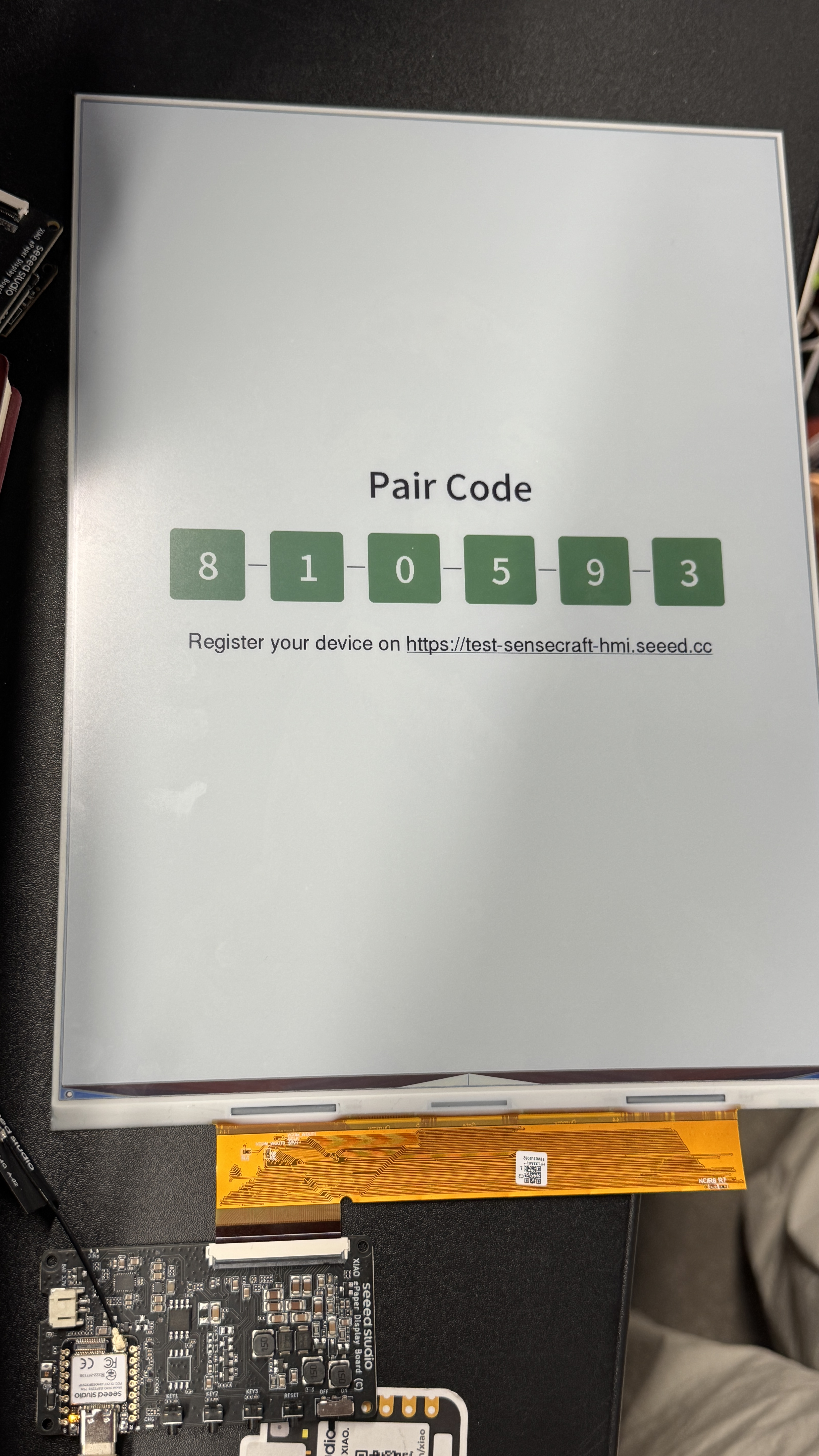

Paso 5. Obtener el código de vinculación Una vez que la configuración de red se haya realizado correctamente, la pantalla se actualizará de nuevo y mostrará un código de vinculación (o ID de dispositivo) único. Necesitarás este código para el siguiente paso.

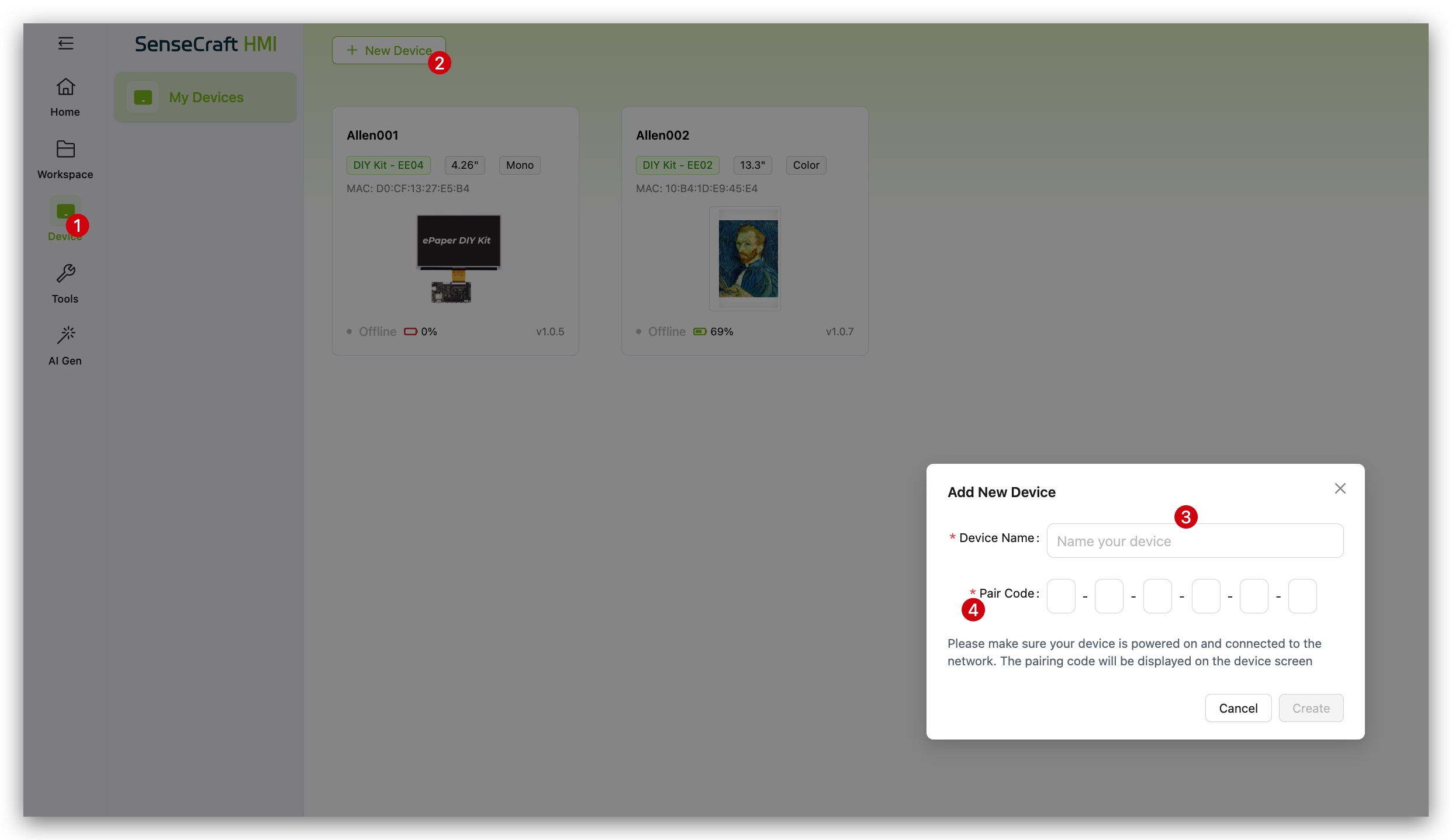

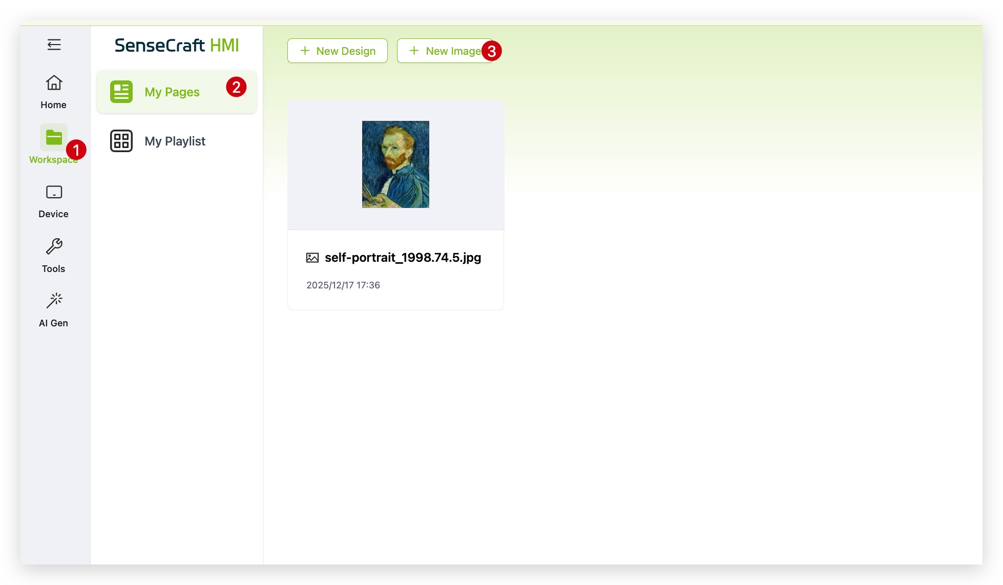

Paso 6. Vincular el dispositivo en SenseCraft Seeedash Ve a la plataforma SenseCraft Seeedash. Inicia sesión en tu cuenta. Navega a la sección de gestión de dispositivos y selecciona "New Device". Introduce el código de vinculación que aparece en tu pantalla E-ink para vincular el dispositivo a tu cuenta.

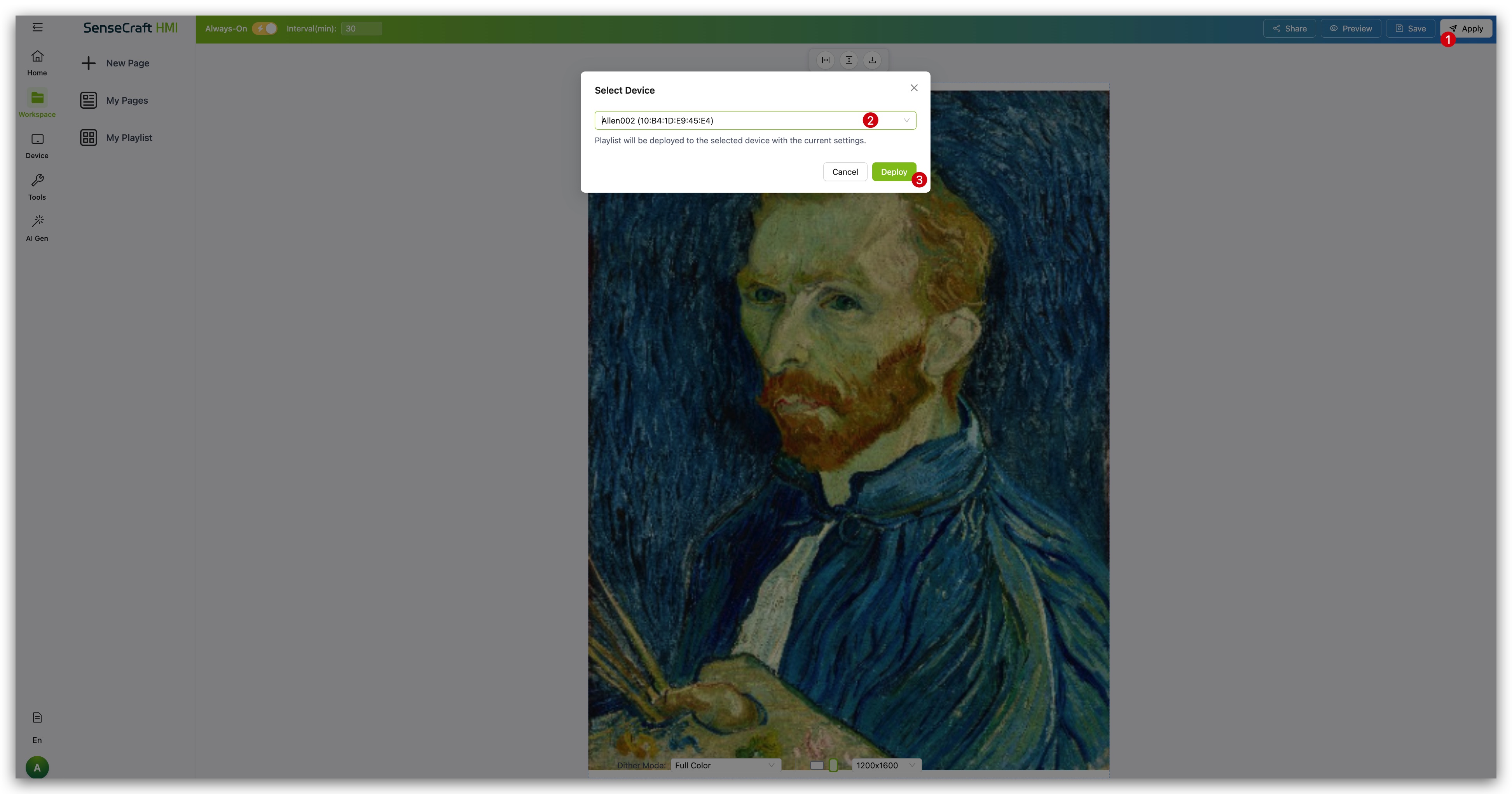

Paso 7. Crear y enviar una nueva interfaz En la plataforma SenseCraft Seeedash, utiliza el editor para crear una nueva interfaz (por ejemplo, subir una imagen o diseñar un panel).

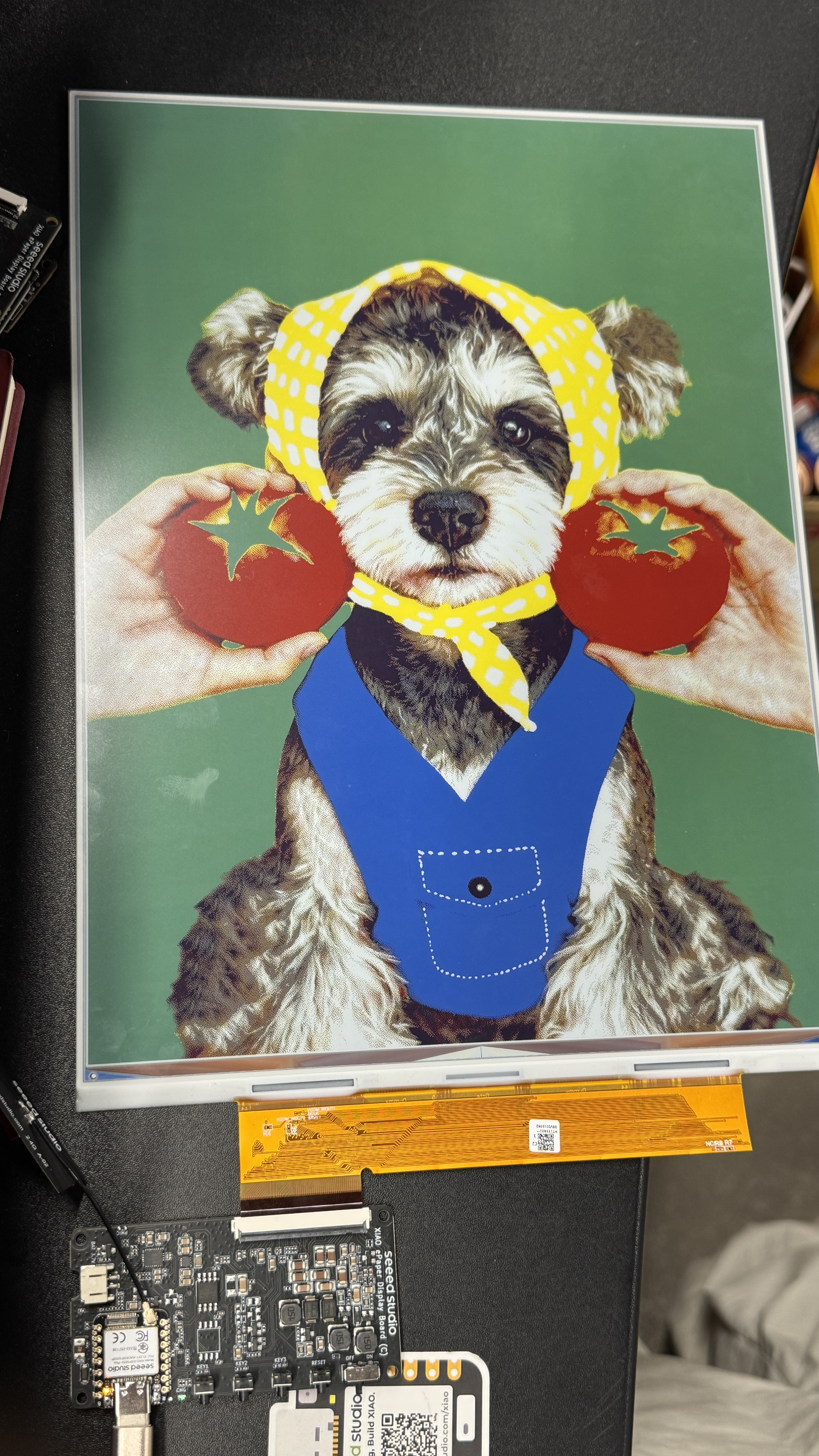

Paso 8. Aplicar tus imágenes Una vez terminado, haz clic en el botón "Apply" en la esquina superior derecha y, a continuación, selecciona el dispositivo que quieres que reciba la imagen. La EE02 recibirá los datos y actualizará la pantalla de 13,3 pulgadas con tu nuevo contenido.

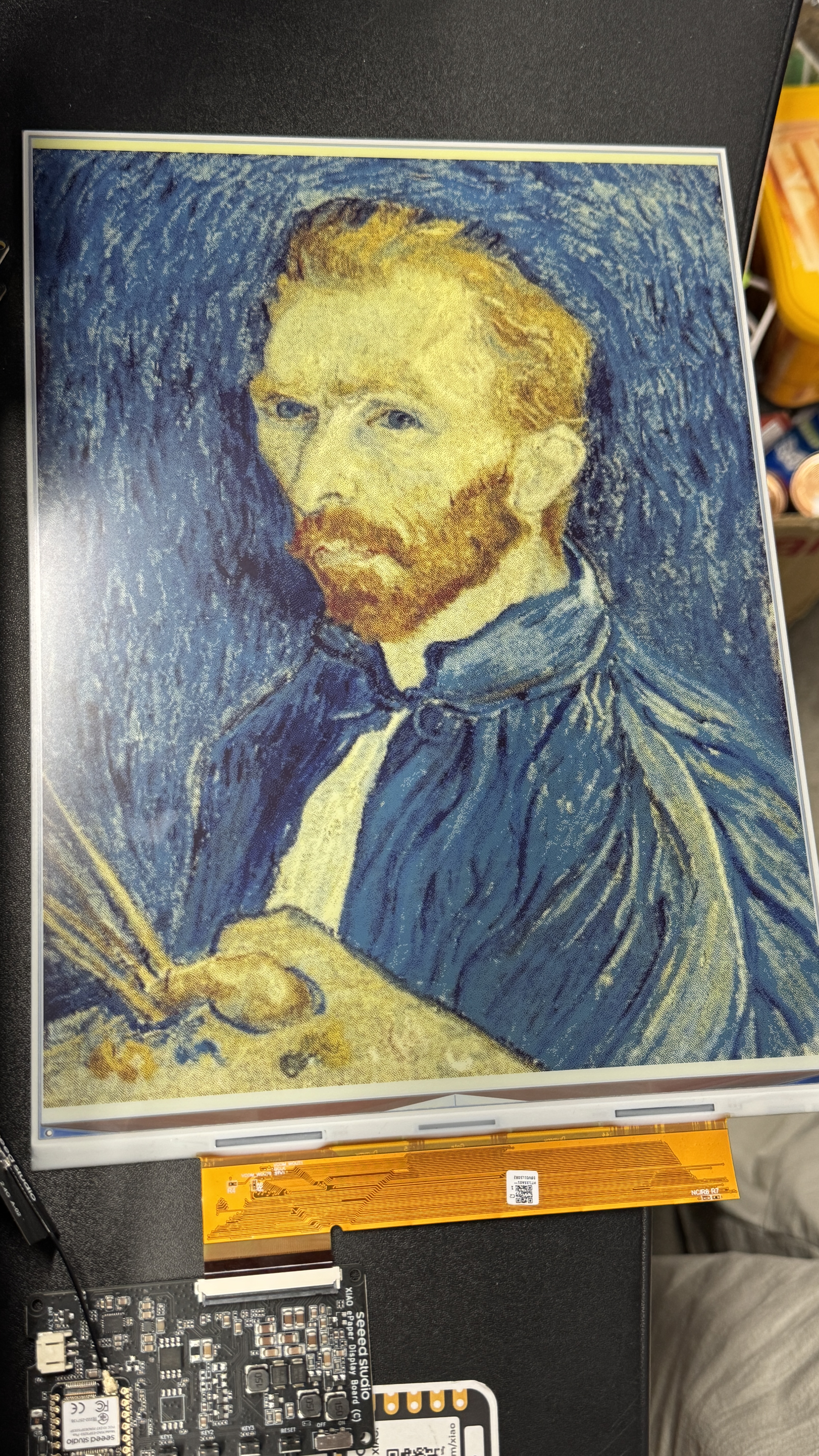

Paso 9. Mostrar en la pantalla
Finalmente, la EE02 recibirá los datos y actualizará la pantalla de 13,3 pulgadas con tu nuevo contenido.
