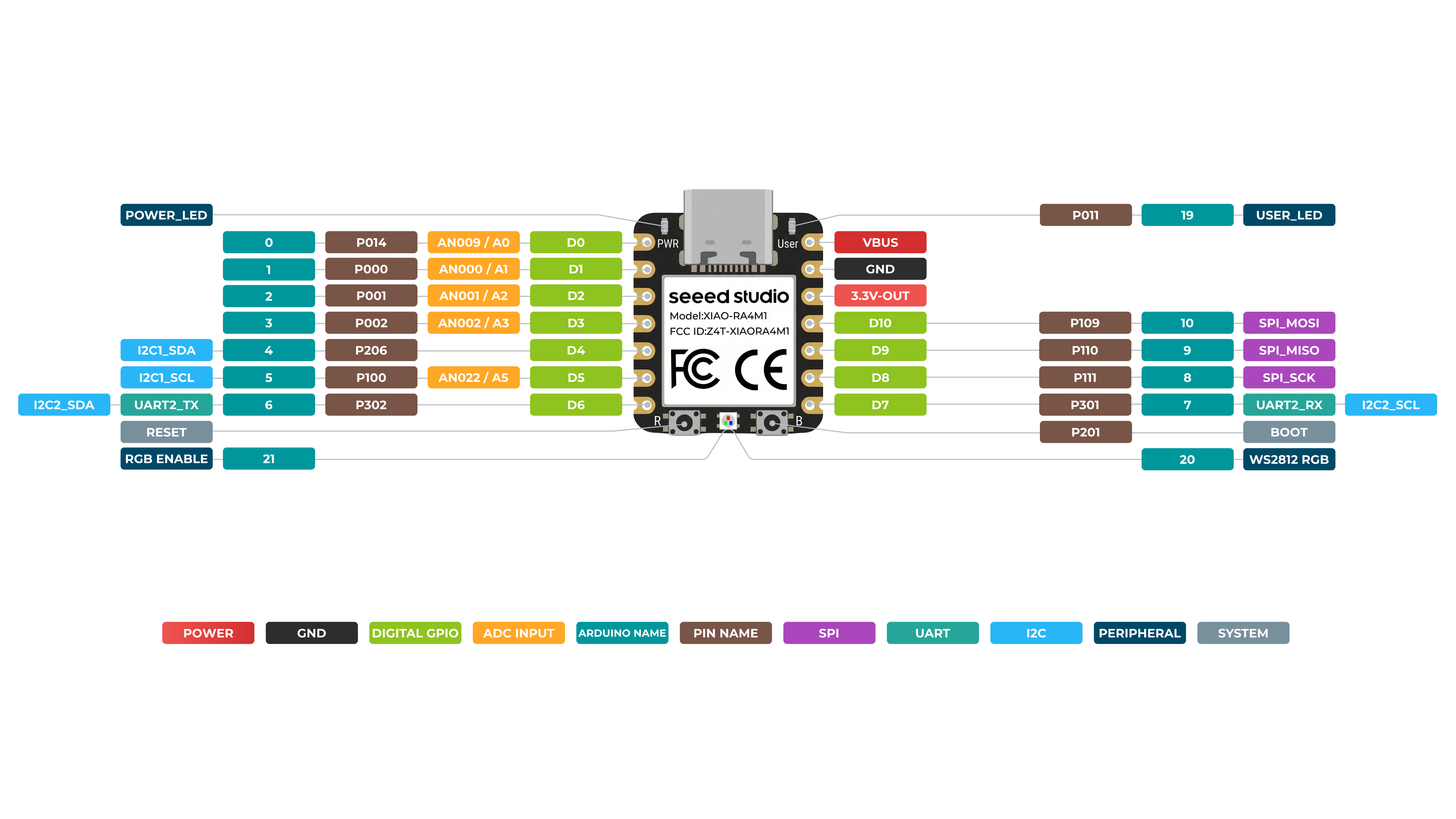

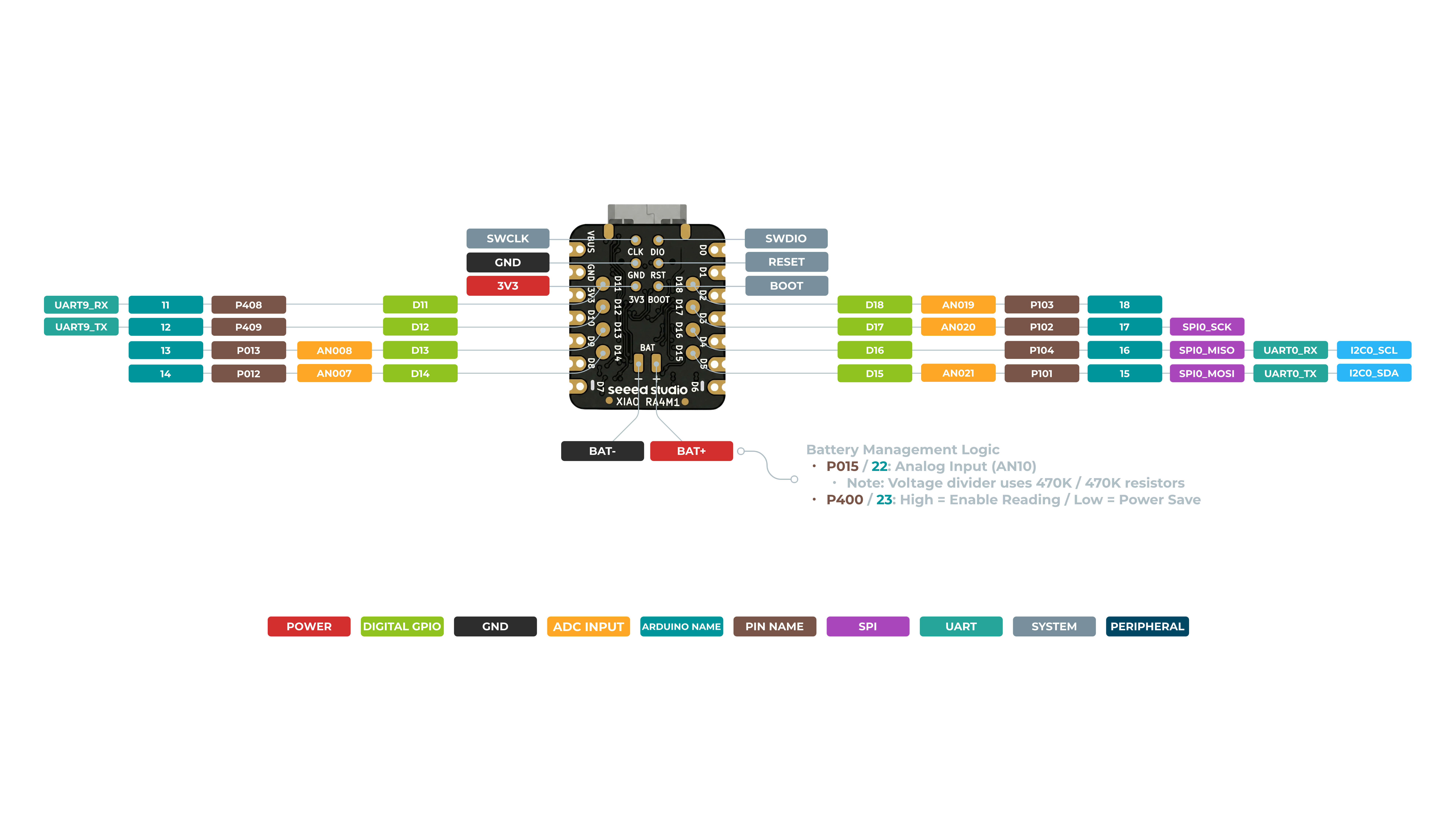

Antes de empezar, es esencial conocer algunos parámetros básicos del producto. La siguiente tabla proporciona información sobre las características de Seeed Studio XIAO RA4M1.
Parte frontal
Parte posterior
Mapa de pines
| Pin XIAO | Función | Pin del chip | Funciones alternativas | Descripción | Nombre Arduino |
| 5V | VBUS | Entrada/Salida de alimentación | |||
| GND | |||||
| 3V3 | 3V3_OUT | Salida de alimentación | |||
| D0 | Analógico | P014 | AN009 | GPIO, ADC | 0 |
| D1 | Analógico | P000 | AN000 | GPIO, ADC | 1 |
| D2 | Analógico | P001 | AN001 | GPIO, ADC | 2 |
| D3 | Analógico | P002 | AN002 | GPIO, ADC | 3 |
| D4 | SDA1 | P206 | GPIO, datos I2C | 4 | |
| D5 | Analógico,SCL1 | P100 | GPIO, reloj I2C, ADC | 5 | |
| D6 | TXD2 | P302 | SDA2 | GPIO, transmisión UART,I2C | 6 |
| D7 | RXD2 | P301 | SCL2 | GPIO, recepción UART,I2C | 7 |
| D8 | SPI1_SCK | P111 | GPIO, reloj SPI | 8 | |
| D9 | SPI1_MISO | P110 | CRX0 | GPIO, datos SPI,UART | 9 |
| D10 | SPI1_MOSI | P109 | CTX0 | GPIO, datos SPI,UART | 10 |
| D11 | RX9 | P408 | GPIO, UART | ||
| D12 | TX9 | P409 | GPIO,UART | ||
| D13 | GPIO | P013 | GPIO | ||
| D14 | GPIO | P012 | GPIO | ||
| D15 | TXD0 | P101 | SDA0,AN021,SPI0_MOSI | GPIO, transmisión UART, ADC,SPI,I2C | |
| D16 | RXD0 | P104 | SCL0,SPI0_MISO | GPIO,UART, SPI,I2C | |
| D17 | CRX0 | P102 | AN020,SPI0_SCK | GPIO, UART , ADC,SPI | |
| D18 | CTX0 | P103 | AN019 | GPIO, SPI ,ADC,UART | |
| ADC_BAT | P015 | Leer el valor de voltaje de la batería | |||
| Reset | RES | RESET | |||
| Boot | P201 | Entrar en modo Boot | |||
| LED RGB | P112 | LED RGB | 20 | ||
| LED RGB | P500 | LED RGB EN | 21 | ||
| CHARGE_LED | VBUS | CHG-LED_Red | |||
| USER_LED | P011 | Luz de usuario (Y) | 19 |

Batería y gestión de energía
¿Es posible leer el voltaje de la batería sin componentes adicionales? Sí, con el XIAO RA4M1 es más fácil que nunca. En miembros anteriores de la familia XIAO, como el XIAO ESP32C3, leer el voltaje de la batería requería conectarse manualmente a A0 con una resistencia.
Pero con el XIAO RA4M1, este proceso se simplifica. Ahora puedes usar directamente el pin BAT_DET_PIN/P015 para leer el nivel de voltaje de la batería, agilizando tu diseño y desarrollo. Solo recuerda configurar el pin BAT_READ_EN/P400 a alto, ya que es necesario para habilitar la lectura del nivel de la batería.
