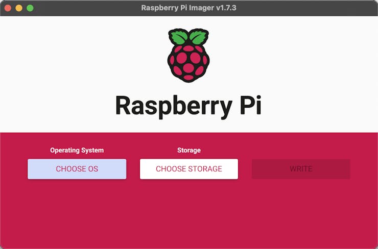

En lugar de usar Balena etcher para flashear la tarjeta SD, prefiero usar el Raspberry Pi Imager oficial, es ligero y simple de usar.
pir

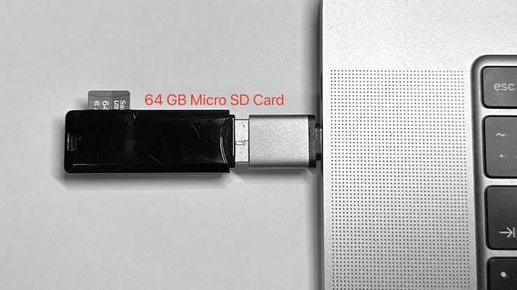

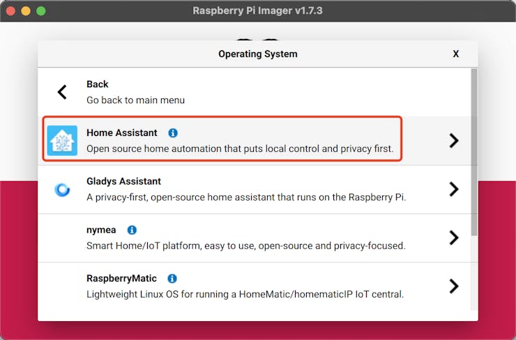

Consigue una tarjeta Micro SD de más de 32GB y conéctala a tu computadora, aquí uso MacBook como ejemplo.
pir

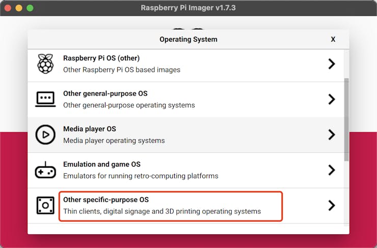

Navega a otros OS de propósito específico y selecciona Home Assistant y Home Automation.
pir
Selecciona Home Assistant
pir

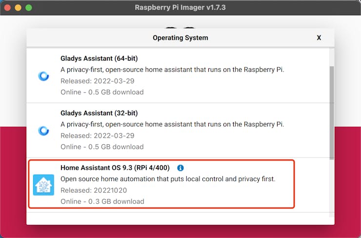

Selecciona la versión del OS de Home Assistant para RPi4
pir
Luego selecciona la unidad de tarjeta SD, ten cuidado y NO elijas el disco incorrecto, lo cual puede formatear tu unidad y perder todos los datos valiosos.
pir pir
Puede tomar un tiempo descargar la imagen de Home Assistant dependiendo de la velocidad de tu internet.

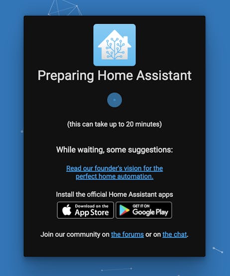

ve a http://homeassistant.local:8123/ y espera a que termine la instalación.
pir
Sigue este enlace para registrar tu cuenta de Home Assistant e iniciar sesión.
¡Bingo! Finalmente, tienes tu Home Assistant instalado.

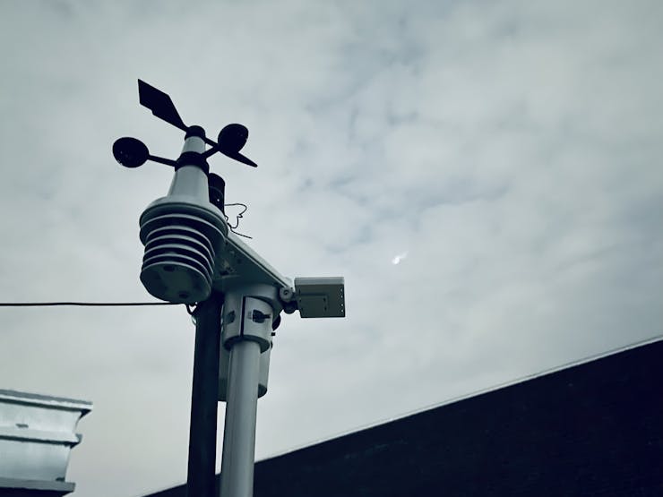

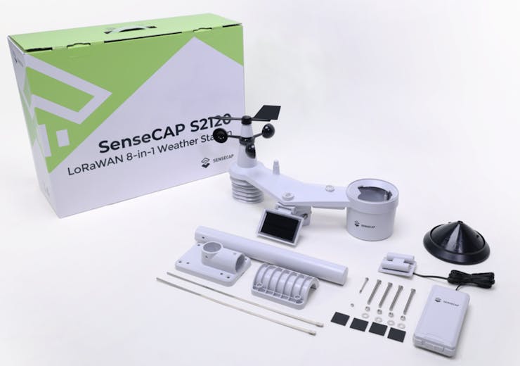

Quiero usar la nueva Estación Meteorológica S2120 recién lanzada, e instalarla en la parte superior de mi techo, que tiene 6 pisos de altura, por lo que la característica de comunicación de larga distancia de LoRa hizo el trabajo muy bien. Ya viene con todos los accesorios para una instalación rápida.
pir

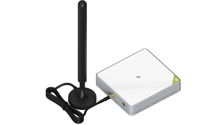

La Estación Meteorológica funciona como un dispositivo LoRaWAN estándar, por lo que puedo usar un gateway LoRaWAN interior SenseCAP M2 en mi hogar, tiene una antena de 3dBi con una base magnética.

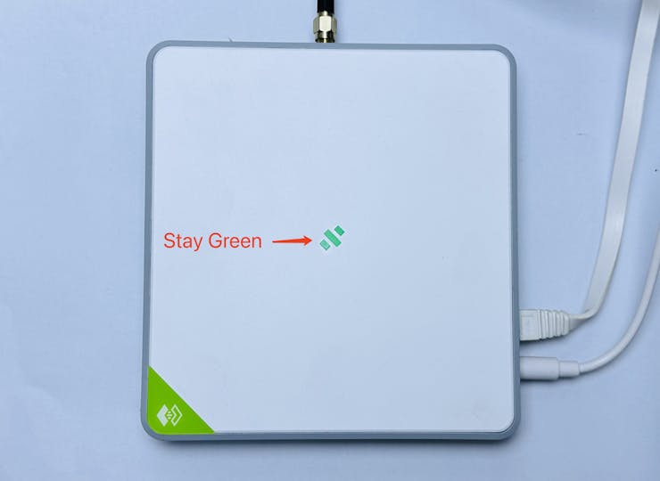

Conecta el gateway LoRaWAN M2 a internet con un cable ethernet y conecta la antena antes de encenderlo, cuando veas que el LED RGB del panel permanece verde, eso significa que el gateway está configurado correctamente.

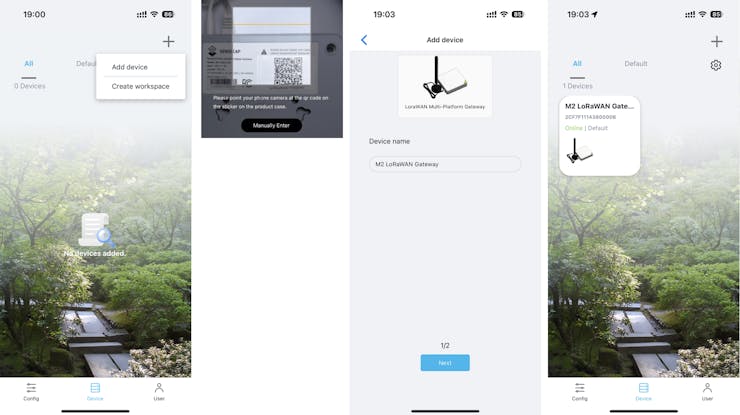

Ahora déjame incorporar el gateway LoRaWAN M2
  • Abre la aplicación Mate y ve a la pestaña "device"
  • Haz clic en el ícono "+" en la esquina superior derecha para escanear el código QR del gateway, que está en la etiqueta del dispositivo.
  • Nombra tu dispositivo y establece la ubicación.
pir

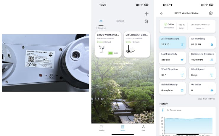

de la misma manera, escanea el código QR para incorporar el sensor meteorológico S2120. toca el sensor S2120, ahora puedo ver los datos meteorológicos.
  • Temperatura del Aire
  • Humedad del Aire
  • Intensidad de Luz
  • Presión Barométrica
  • Dirección del Viento
  • Velocidad del Viento
  • Lluvia por Hora
  • Índice UV
pir
y ahora es hora de ir a mi techo e instalarlo en un poste.

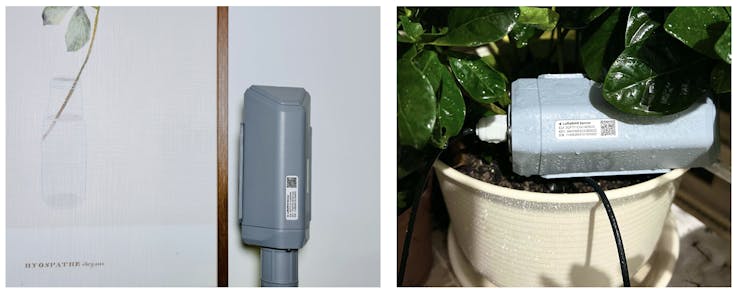

También tengo otro Sensor de CO2, Temperatura y Humedad S2103 y Sensor de Humedad del Suelo, Temperatura y EC S2105, comparten los mismos beneficios en la serie S210x y el proceso de incorporación es el mismo. y son de alta calidad con estándares industriales.
pir
así que también los agrego a la aplicación SenseCAP Mate y los instalo en mi dormitorio y maceta.
pir

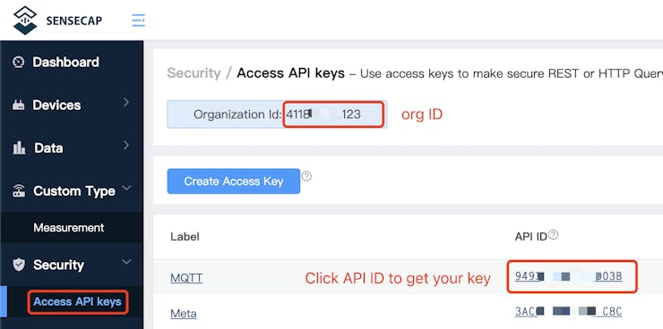

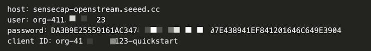

  • Ahora, vamos al Portal SenseCAP, aquí puedes encontrar tu
OrgID = ID de Organización
Password = Claves API de acceso
pir
Mi información de suscripción MQTT es:
pir

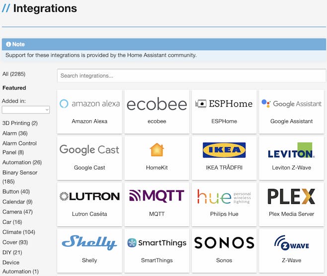

hay muchas integraciones en Home Assistant
https://www.home-assistant.io/integrations/
pir
Hoy usaré la integración MQTT para suscribirme a datos en formato JSON y usar la integración de sensor MQTT para vincular el valor del sensor a una entidad específica.

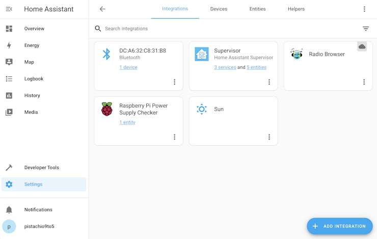

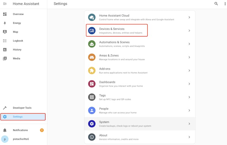

Ve a configuración y entra en Dispositivos y Servicios
pir

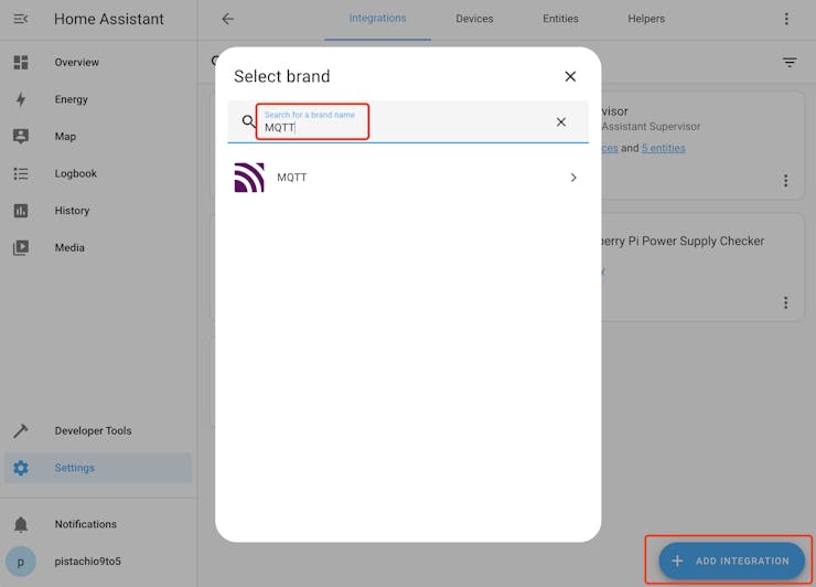

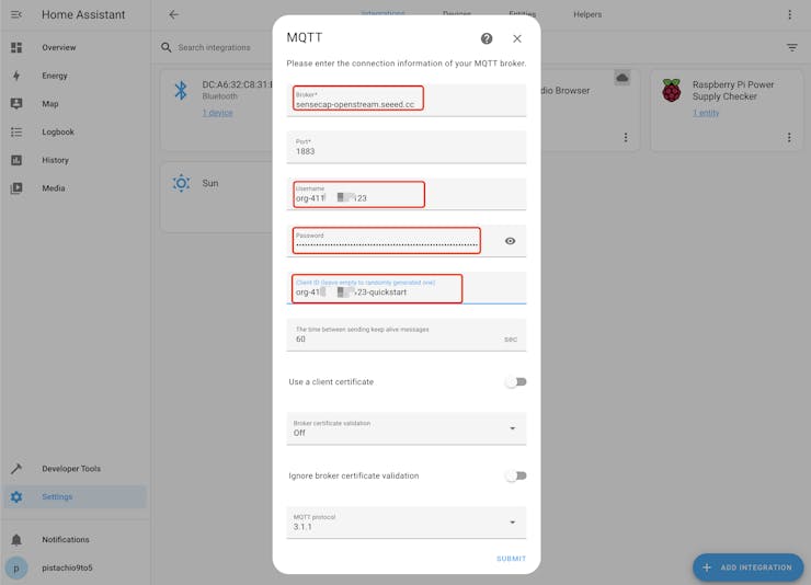

Haz clic en el botón agregar integración y busca MQTT
pir

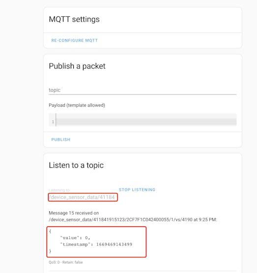

Recuerda habilitar la configuración avanzada, si olvidas ingresar el Client ID, la configuración fallará.
pir

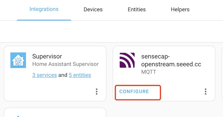

luego, puedes probar si la suscripción funciona, haciendo clic en el botón CONFIGURE y escuchando el tema
pir
pir
espera un momento, aparecerá el mensaje del sensor.
pir
Hasta ahora, el cliente MQTT se ha configurado exitosamente.

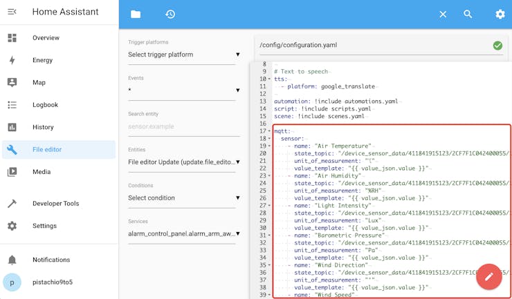

Agregar entidades
Agregaré múltiples entidades para almacenar datos de medición de sensores, por ejemplo, crear una nueva entidad "Temperatura del aire" y tomar el valor de medición del mensaje JSON MQTT del S2120. y agregar las otras entidades de sensores de manera similar.

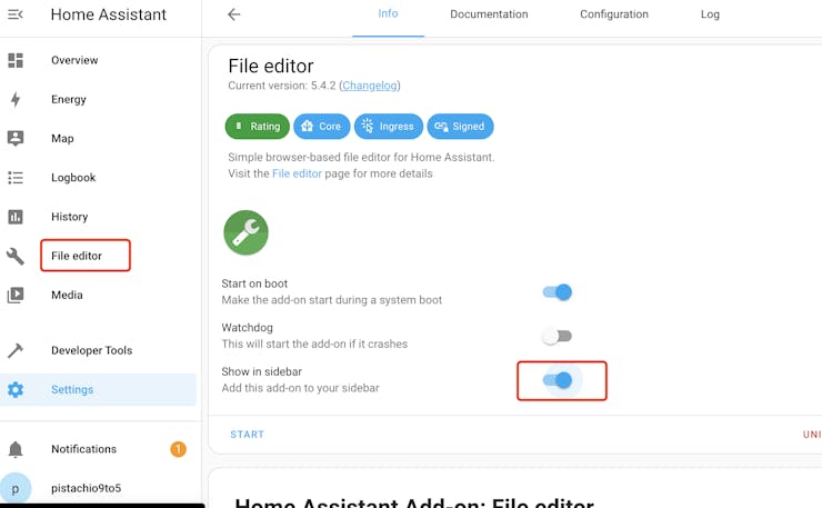

Terminaré esto editando el archivo de configuración de Home Assistant
configuration.yaml
ve a la configuración y muévete a Complementos, luego
pir pir
instálalo y habilita mostrar en la barra lateral, y haz clic en iniciar.
pir
ahora esta es la parte importante para modificar el archivo YAML con los siguientes scripts

pir

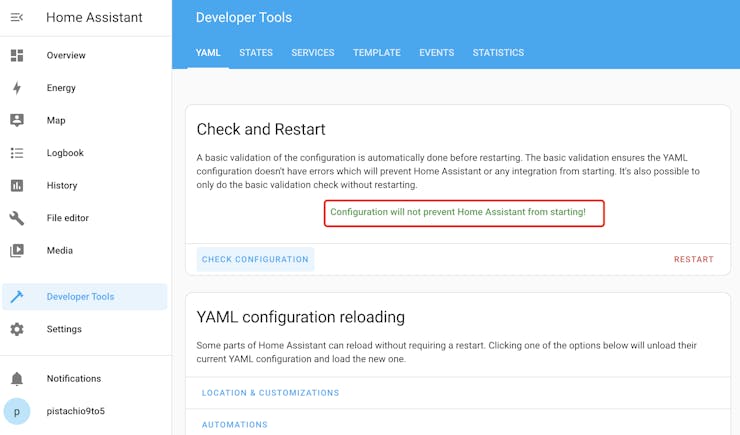

guárdalo y ve a las herramientas de desarrollador para verificar si el archivo YAML es correcto.
luego, reinicia Home Assistant

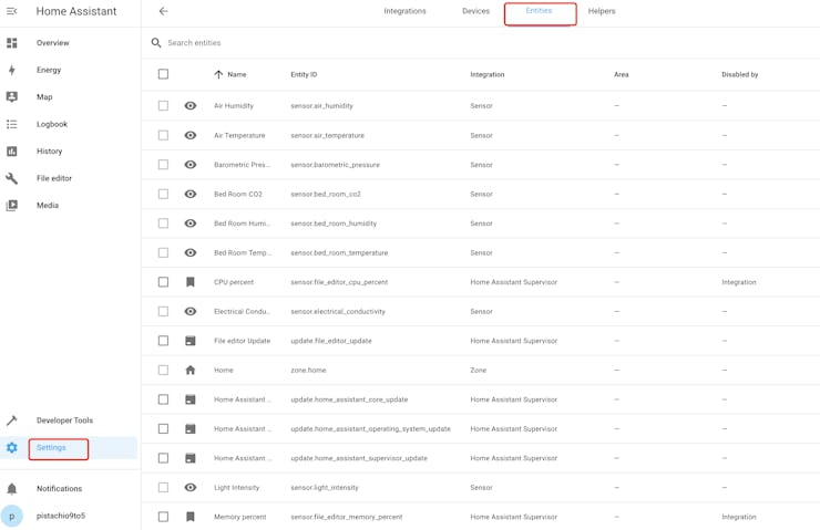

luego, ve a Configuración -> Dispositivos y Servicios -> Entidades
¡¡¡wow~~~ todas las mediciones de los sensores están listadas ahí.

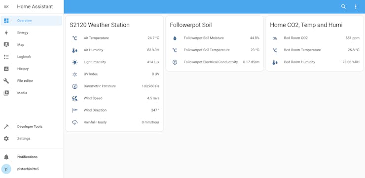

Crear un panel de datos de sensores

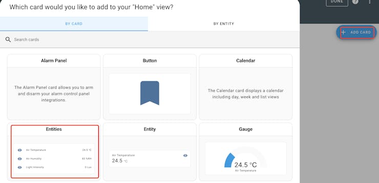

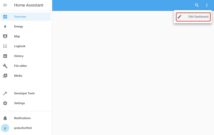

El último paso es agregar entidades de sensores a un panel.
ve a la vista general y encuentra "Editar Panel"
pir
Elige la tarjeta de entidades, esta tarjeta puede incluir múltiples valores de sensores en una tarjeta.
Crearé tres tarjetas para cada sensor
pir
Finalmente, he hecho la integración más básica y muestro los datos de los sensores SenseCAP en Home Assistant.
