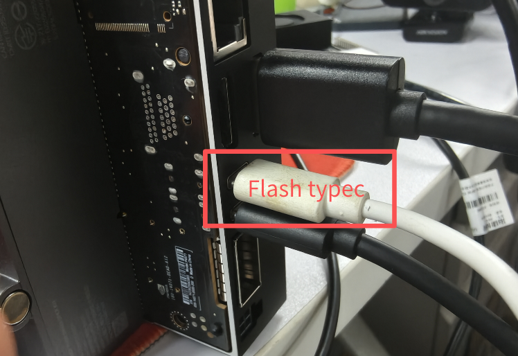

Usa el puerto de flasheo USB Type-C más cercano al conector HDMI cuando conectes Thor al PC host.

Primero conecta el PC host al puerto de flasheo USB Type-C cerca del conector HDMI:

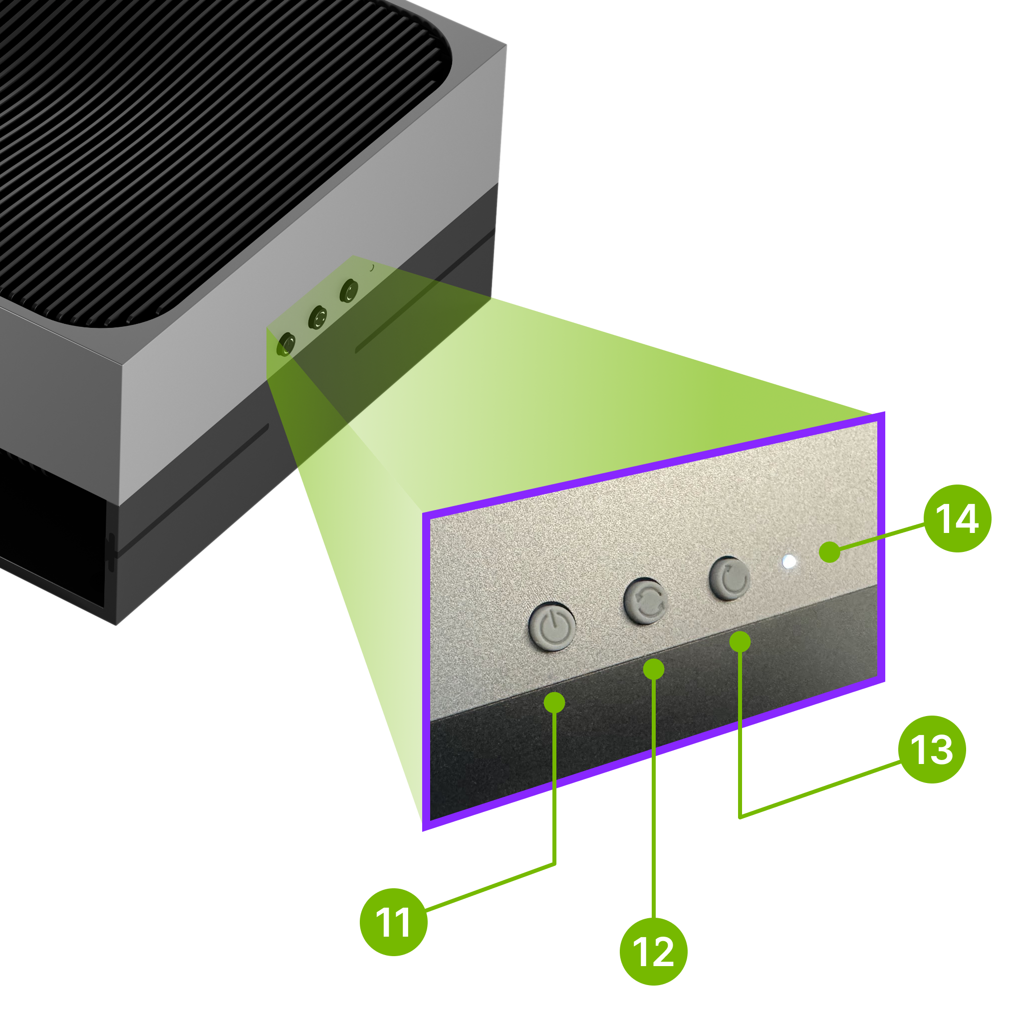

Los botones laterales se muestran a continuación:
Definiciones de botones en la imagen:
  • 11: Botón de encendido
  • 12: Botón de recuperación forzada
  • 13: Botón de reinicio
  • 14: LED blanco
Para entrar en modo de recuperación:
  1. Apaga Thor.
  2. Conecta el cable USB Type-C entre el PC host y el puerto de flasheo de Thor.
  3. Presiona y mantén presionado el botón de recuperación forzada (12).
  4. Mientras mantienes presionado el botón de recuperación forzada (12), presiona el botón de encendido (11) para encender la placa.
  5. Suelta el botón después de que la placa entre en modo de recuperación.

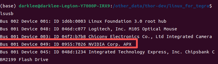

En el PC host, verifica el modo de recuperación con:
lsusb
Thor en modo de recuperación USB normalmente se enumera como:
0955:7045
Imagen de referencia:

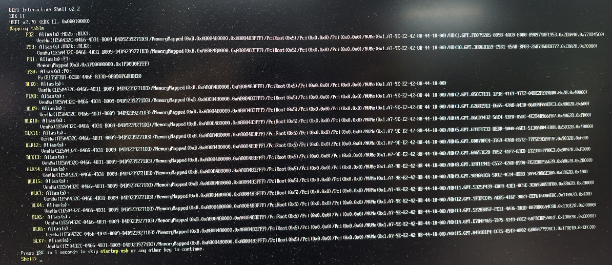

El arranque muestra un error mmap​
Si Thor no arranca normalmente y la pantalla muestra un error mmap como la imagen de abajo, vuelve a entrar en modo de recuperación USB y reflashea la placa:
Ejecuta el siguiente comando desde el espacio de trabajo de flasheo:
cd /other_data/thor-dev/linux_for_tegra
sudo BOARDID=$BOARDID FAB=$FAB BOARDSKU=$BOARDSKU BOARDREV=$BOARDREV CHIP_SKU=$CHIP_SKU \
./l4t_initrd_flash.sh --erase-all jetson-agx-thor-devkit internal
nota
Si el error mmap persiste después de ejecutar el comando de borrar y reflashear anterior, recopila el registro de arranque completo y contacta con soporte.
