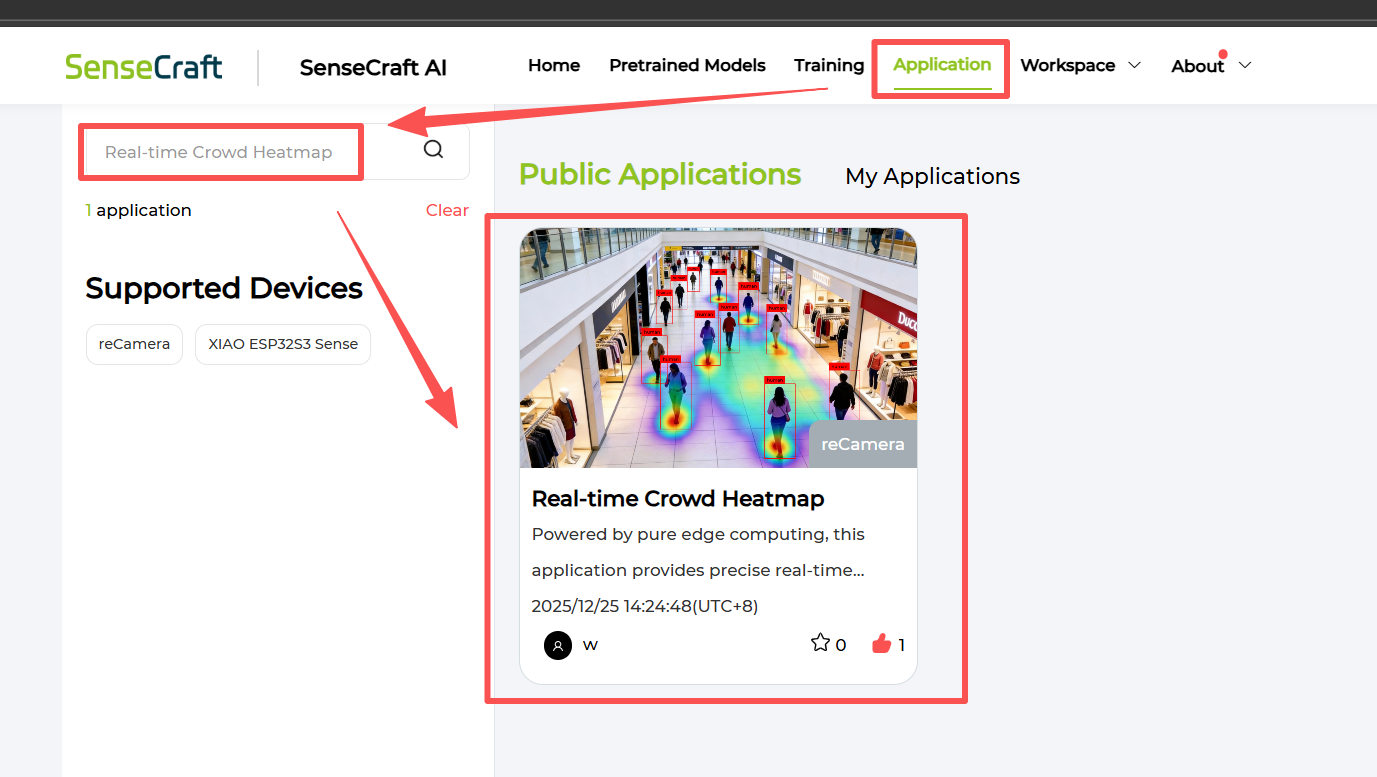

2.2 Instala programas desde las plataformas SenseCraft en reCamera​
En la plataforma SenseCraft AI, navega a Applications > Application Square, luego introduce "Real-time Crowd Heatmap" en el cuadro de búsqueda. Encuentra la aplicación llamada "Real-time Crowd Heatmap" y despliega la aplicación en tu reCamera.
