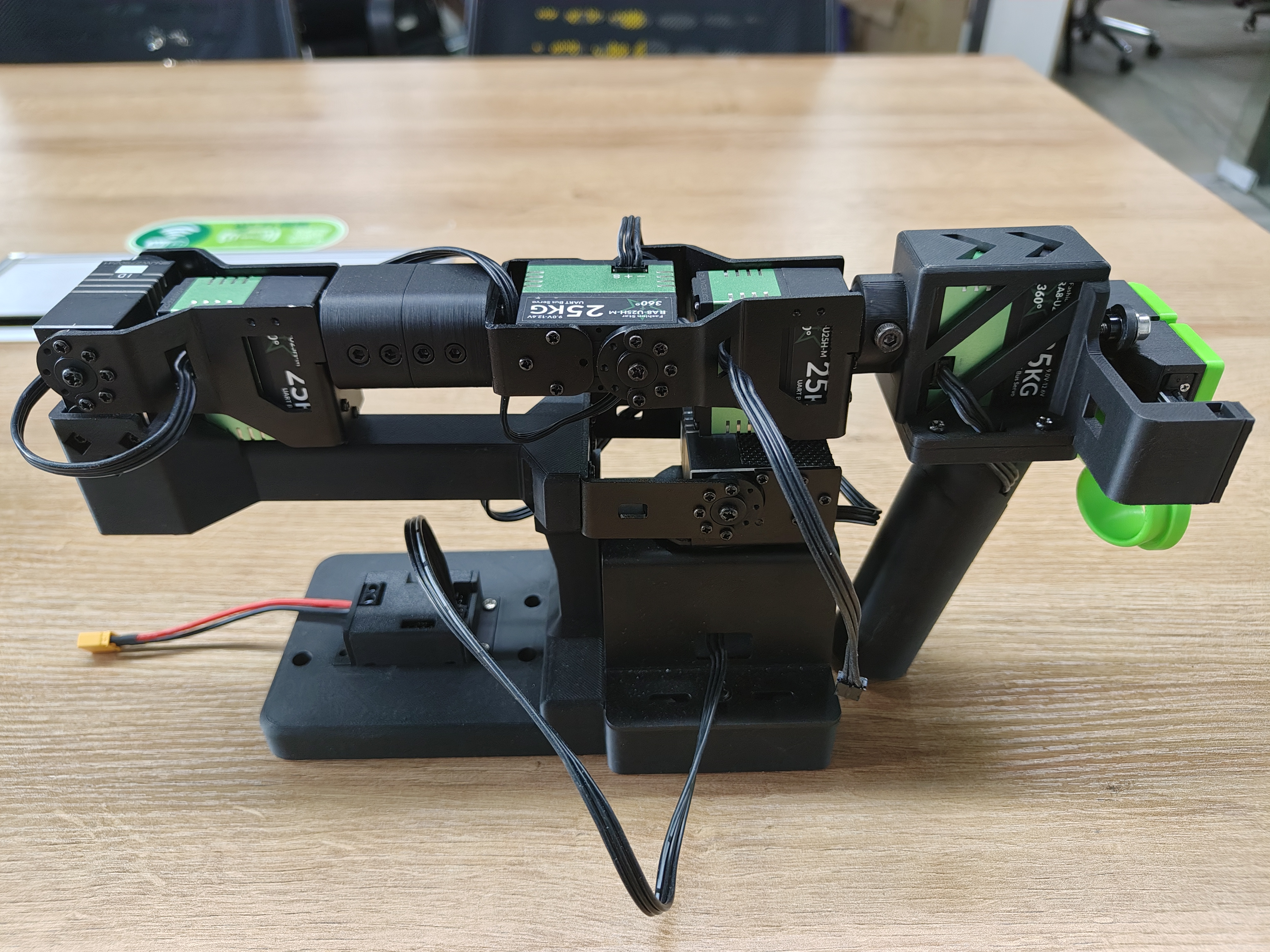

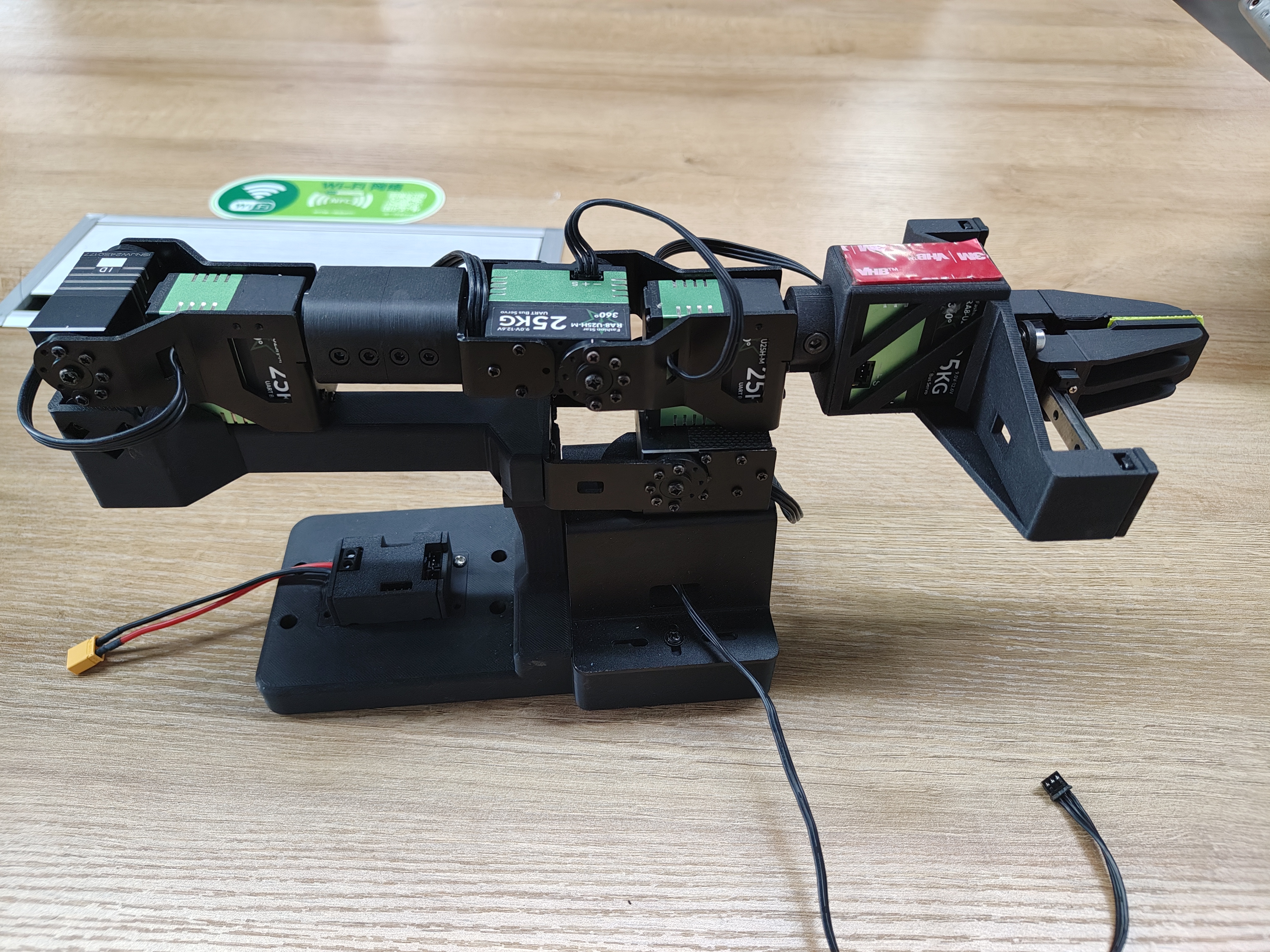

Mueve el brazo robótico a la posición inicial del brazo robótico (como se muestra en la figura a continuación) y ponlo en modo de espera, luego reconecta la fuente de alimentación.
Para la posición inicial de la nueva versión del brazo robótico, se debe prestar especial atención a asegurar que los servos de las Articulaciones 3, 4 y 5 se alineen estrictamente con las posiciones en la figura.
Nuevo Brazo Líder de ViolínAntiguo Brazo Líder de ViolínBrazo Seguidor de ViolaBrazo Seguidor de Violonchelo
fig1fig2fig3fig4
Por ejemplo:
Brazo Líder ViolinBrazo Seguidor Viola
fig1fig2
Tomando PC (Linux) y placa Jetson como ejemplos, el primer dispositivo USB insertado se mapeará a ttyUSB0, y el segundo dispositivo USB insertado se mapeará a ttyUSB1.
Por favor, presta atención a las interfaces de mapeo del líder y seguidor antes de ejecutar el código.

Mueve el brazo a la posición mostrada en el diagrama y ponlo en espera.
fig1fig2
