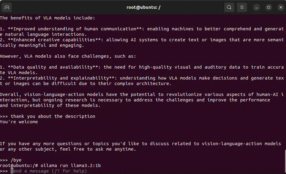

Una vez instalado, descarga y ejecuta el contenedor Ollama:
jetson-containers run --name ollama $(autotag ollama)
ollama run llama3.2:1b
💡 Consejo: Comienza con modelos más pequeños (como llama3.2:1b) para probar tu configuración, luego escala hacia arriba.

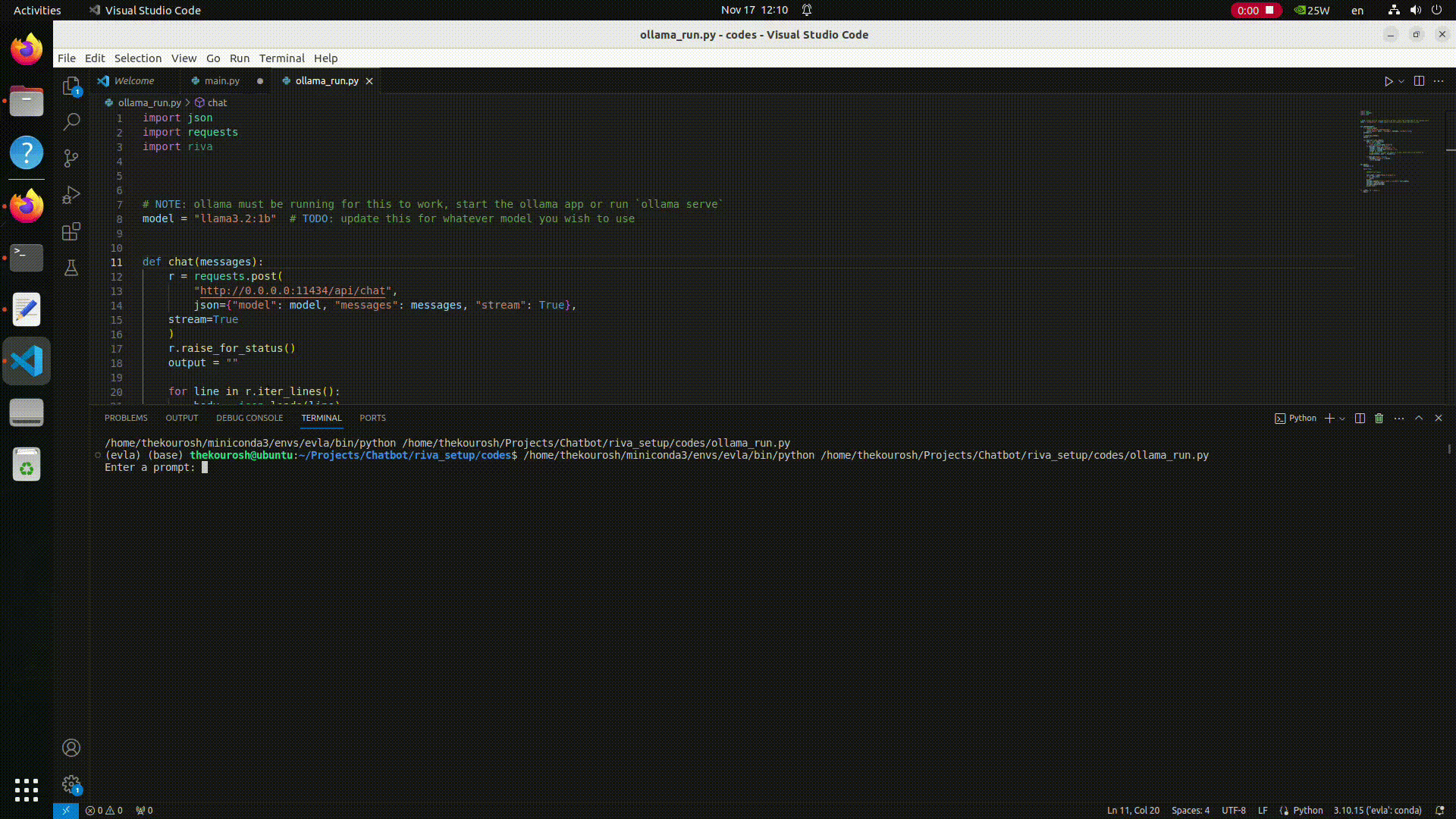

Ejecuta Ollama ya sea directamente en terminal o a través del script Python proporcionado ollama_run.py.
python3 ollama_run.py
Ejemplos:
