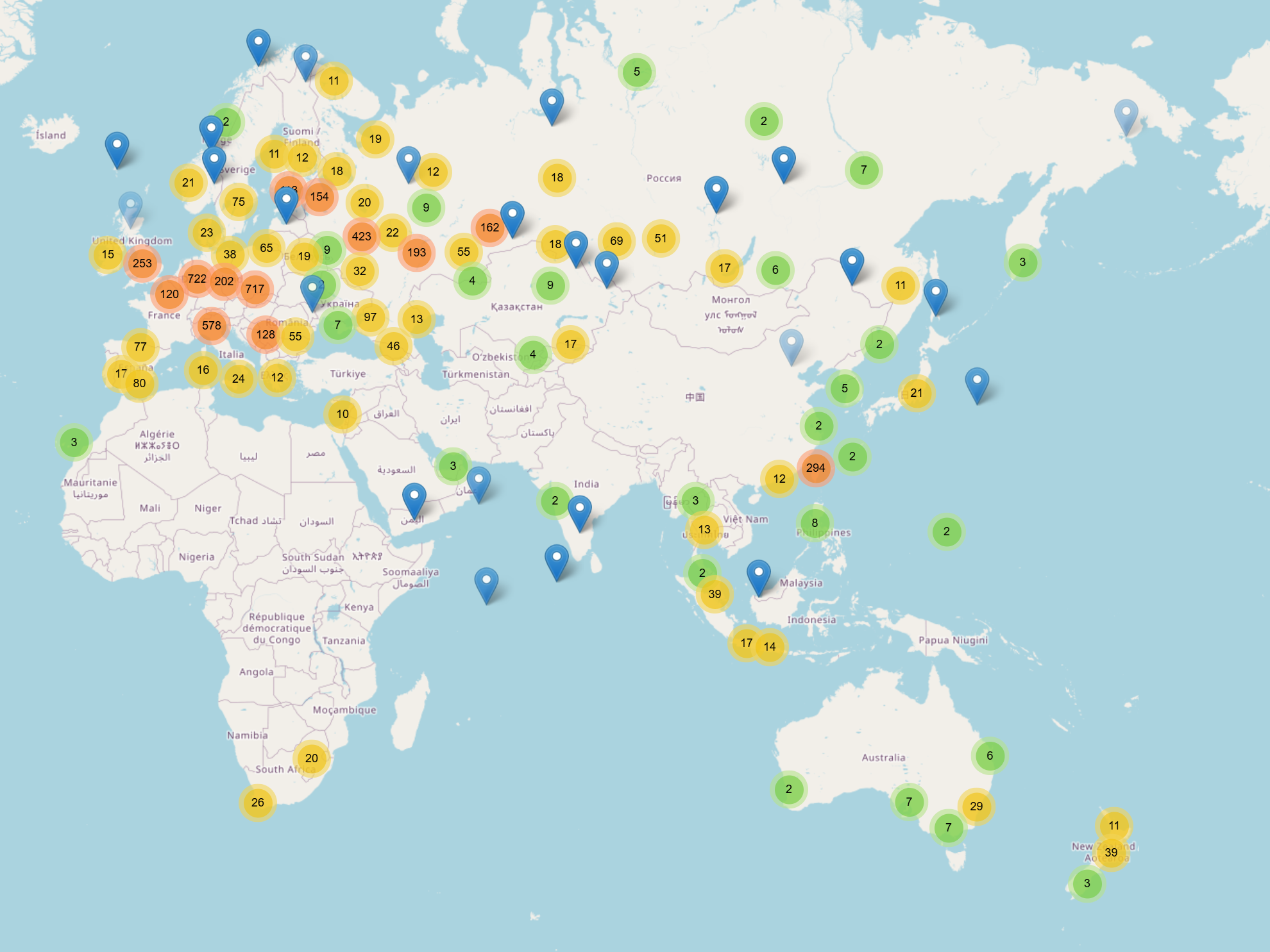

El Mapa de Nodos Meshtastic es una interfaz en línea que visualiza las ubicaciones de los dispositivos Meshtastic en un mapa. Ayuda a los usuarios a supervisar las posiciones en tiempo real de los dispositivos en una red mallada, proporcionando información sobre la cobertura y la conectividad de la red.
Los dispositivos Meshtastic informan periódicamente de su ubicación a un servidor Meshtastic mediante MQTT. El Mapa de Nodos recupera estos informes y muestra la posición, la ruta y el alcance de la señal de cada nodo. Los dispositivos pueden informar de su ubicación:

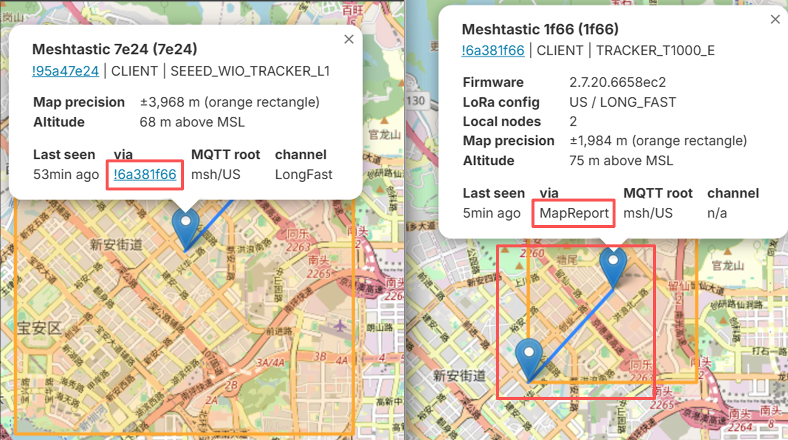

Verás todos los nodos en el mapa. Los nodos reportados via MapReport son actualizaciones directas del dispositivo. Los nodos reportados via other nodes son actualizaciones reenviadas.
Haz clic en cualquier nodo para ver información detallada (ID del dispositivo, nivel de batería, etc.), la ruta de la red mallada y la cobertura de la señal

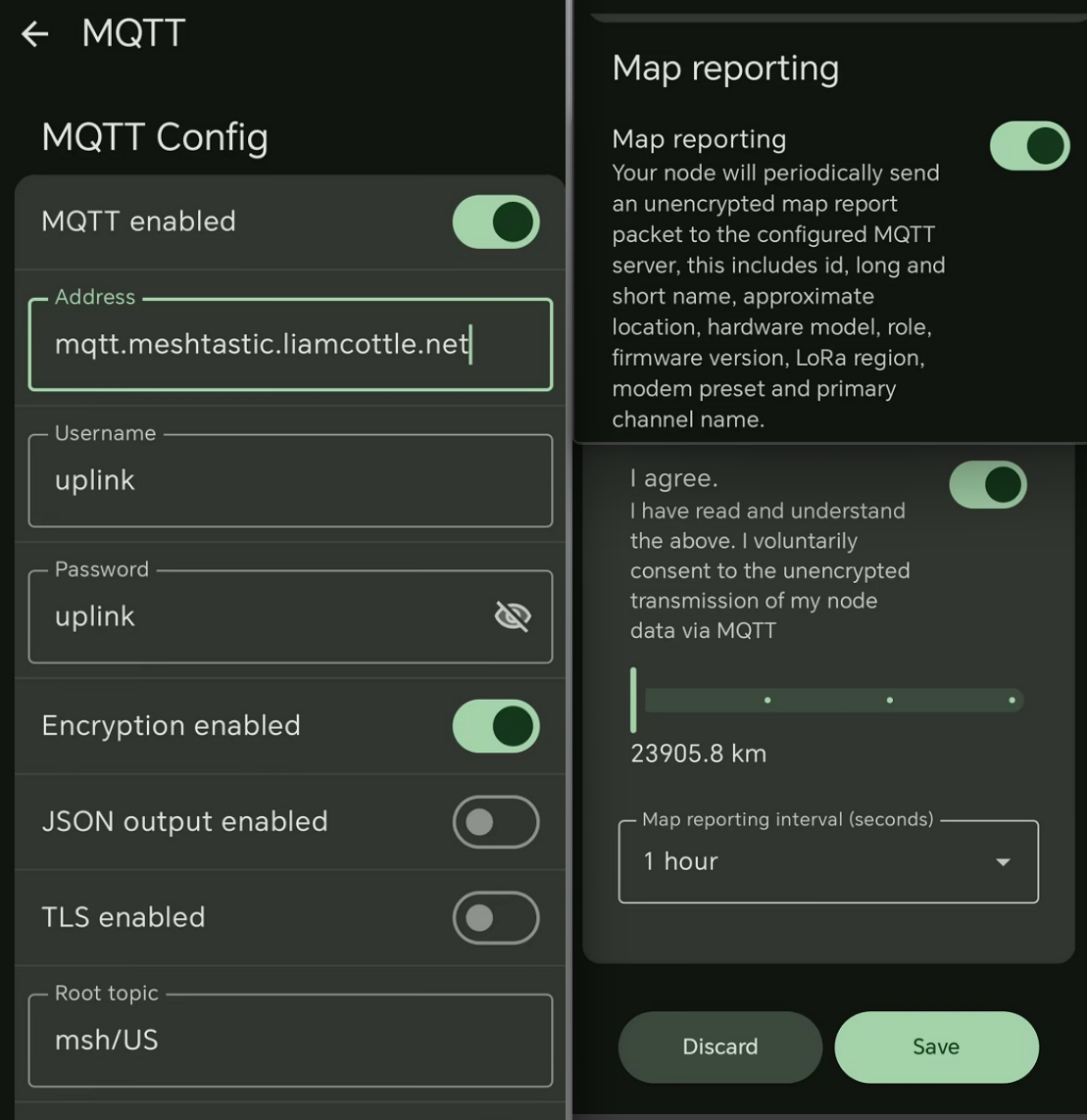

Ajustes de MQTT
  • Habilita MQTT
  • Configura los parámetros siguientes:
    • Address: mqtt.meshtastic.liamcottle.net
    • Username: uplink
    • Password: uplink
    • Encryption Enabled: Yes
    • JSON Output: No
    • TLS Enabled: No
  • Activa MapReport y marca I agree. Selecciona tu intervalo de reporte preferido.

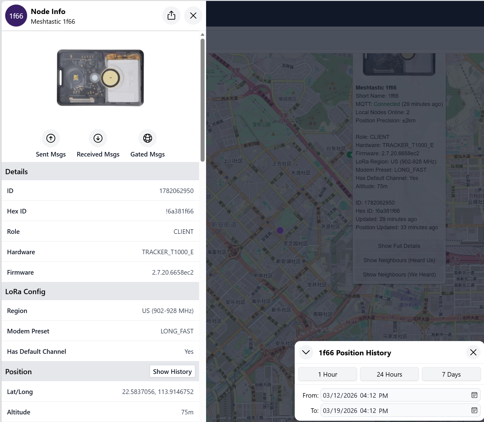

Abre Liam Cottle's Meshtastic Map en tu navegador web: Liam Cottle's Map Link. Verás todos los nodos mostrados en el mapa.
Haz clic en cualquier nodo para ver: información detallada sobre el dispositivo, alcance de la señal, rutas históricas y actualizaciones de ubicación anteriores
