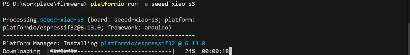

Paso 1: confirmar que el proyecto compila correctamente
Aquí usamos la CLI de PlatformIO Core para compilar.
Para la primera compilación, se recomienda ejecutar el siguiente comando:
- Windows
- macOS
cd D:\workplace\firmware # Adjust to your actual project path
pio run -e seeed_wio_tracker_L1
cd ~/workplace/firmware # Adjust to your actual project path
Si la interfaz se ve similar a la captura de pantalla anterior, el proceso de compilación se ha iniciado correctamente. La primera compilación suele tardar un tiempo, así que ten paciencia.
Si la compilación falla
Cuando una compilación falla, primero puedes pedir a PlatformIO que instale las dependencias requeridas por el entorno actual:
- Windows
- macOS
pio pkg install -e seeed_wio_tracker_L1
Este enfoque tiene varias ventajas:
- Instala solo las dependencias, sin iniciar inmediatamente una compilación completa.
- Facilita ver qué paquete está causando el problema.
- Los mensajes de error suelen estar más enfocados y son más fáciles de depurar.
Después de que las dependencias estén instaladas, ejecuta:
- Windows
- macOS
pio run -e seeed_wio_tracker_L1 -v
Una vez que la instalación de dependencias se haya completado, ejecuta de nuevo la compilación normal:
- Windows
- macOS
Si la compilación pasa en este punto, tu firmware de salida se ha generado correctamente.

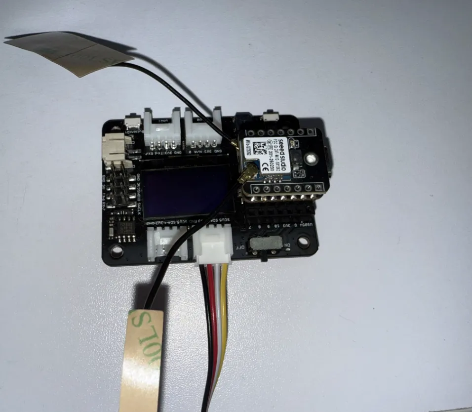

Cableado del SHT40
VCC -> 3V3GND -> GNDSDA -> GPIO5SCL -> GPIO6
Ajustes confirmados en funcionamiento:
I2C address = 0x44GPIO5 / GPIO6es el par de cableado I2C que funciona actualmente
La siguiente foto muestra el cableado real utilizado en el nodo remoto:
Módulos y SKU utilizados en este proyecto
Seeeduino XIAO Expansion Board(SKU: 103030356)XIAO ESP32S3 & Wio-SX1262 Kit for Meshtastic & LoRa(SKU: 102010611)

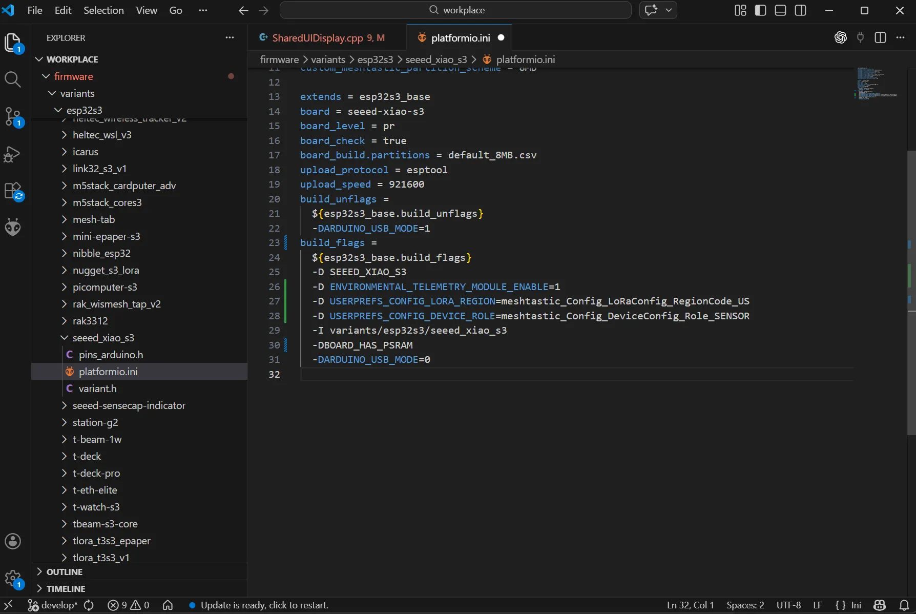

En esta parte, solo actualiza la sección build_flags en variants/esp32s3/seeed_xiao_s3/platformio.ini. Mantén el resto del archivo original sin cambios.
build_flags =
${esp32s3_base.build_flags}
-D SEEED_XIAO_S3
-D ENVIRONMENTAL_TELEMETRY_MODULE_ENABLE=1 ; enable environmental telemetry by default
-D USERPREFS_CONFIG_LORA_REGION=meshtastic_Config_LoRaConfig_RegionCode_US ; set the default region to US
-D USERPREFS_CONFIG_DEVICE_ROLE=meshtastic_Config_DeviceConfig_Role_SENSOR ; set the default role to SENSOR
-I variants/esp32s3/seeed_xiao_s3
-DBOARD_HAS_PSRAM
-DARDUINO_USB_MODE=0
El cambio en build_flags debería verse similar a esto:
Estas tres banderas hacen lo siguiente:

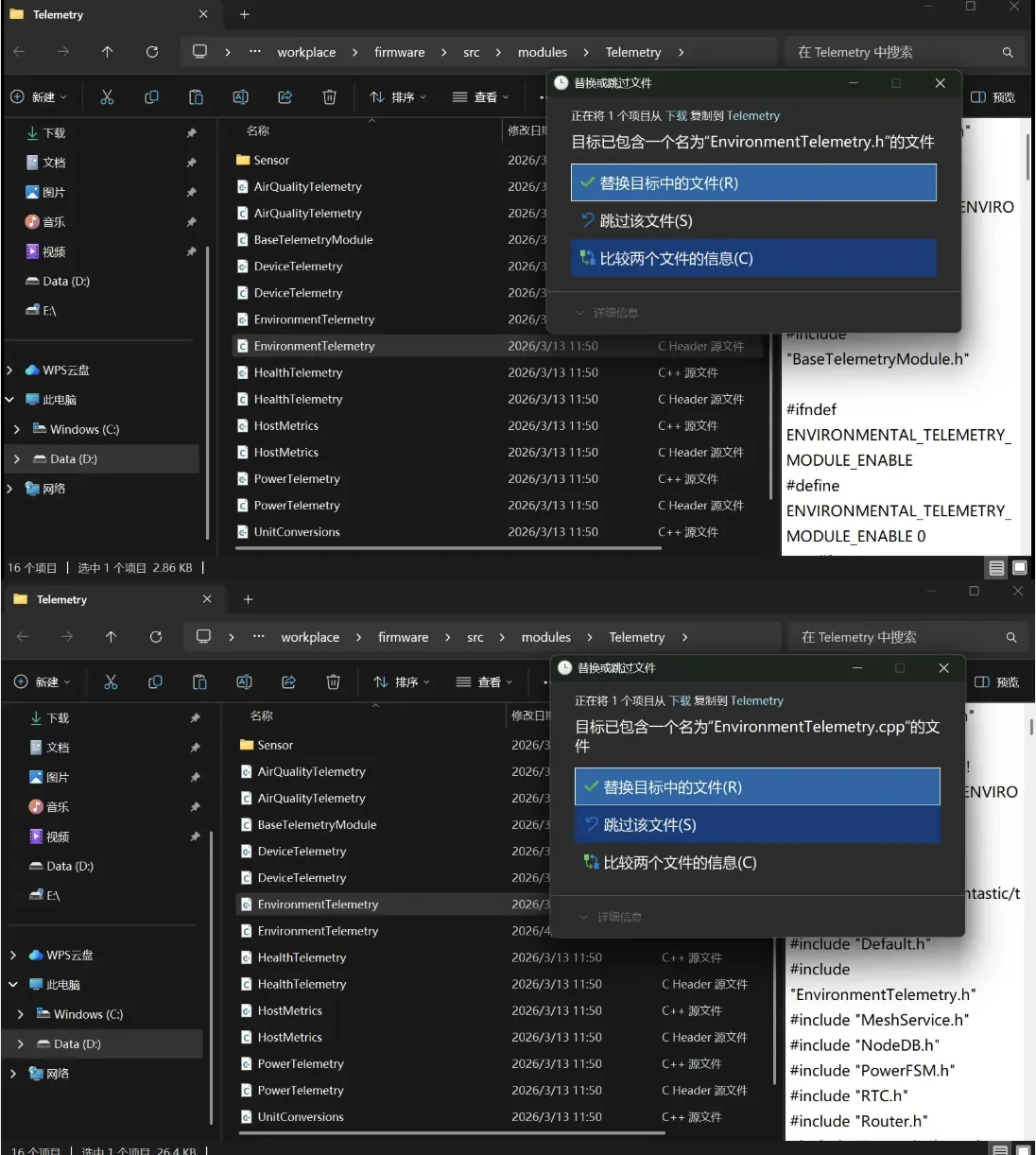

Paso 1: Copiar los archivos modificados
Antes de compilar, copia los tres archivos modificados en tu árbol de código fuente de Meshtastic 2.7.20 o 2.7.21:
| Archivo en el paquete | Sustituye este archivo en tu árbol de código fuente de Meshtastic |
meshtastic-2.7.20-s3-files/variants/esp32s3/seeed_xiao_s3/platformio.ini | <your Meshtastic directory>/variants/esp32s3/seeed_xiao_s3/platformio.ini |
meshtastic-2.7.20-s3-files/src/modules/Telemetry/EnvironmentTelemetry.h | <your Meshtastic directory>/src/modules/Telemetry/EnvironmentTelemetry.h |
meshtastic-2.7.20-s3-files/src/modules/Telemetry/EnvironmentTelemetry.cpp | <your Meshtastic directory>/src/modules/Telemetry/EnvironmentTelemetry.cpp |
Enlaces de descarga directa:
Si copias los archivos con un gestor de archivos gráfico, el aviso de reemplazo debería verse similar a esto:
Paso 2: Compilar el firmware remoto
Desde la raíz del firmware de Meshtastic, ejecuta:
pio run -e seeed-xiao-s3

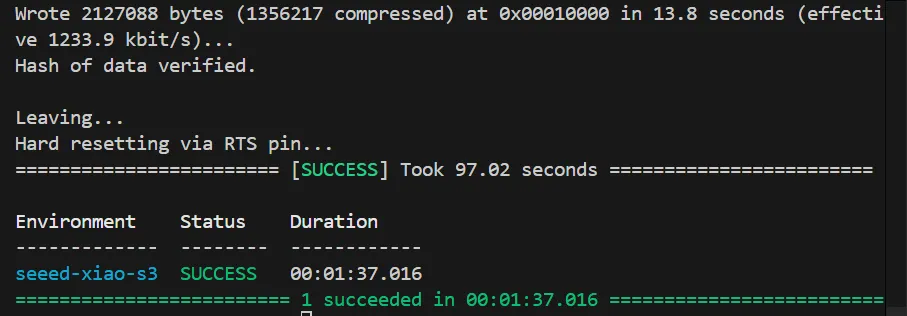

Paso 3: Subir al nodo remoto

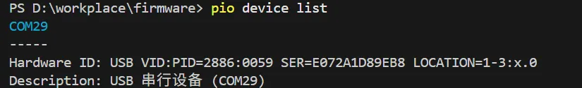

pio device list
pio run -e seeed-xiao-s3 -t upload --upload-port /dev/cu.usbmodemXXXX
Usa primero pio device list para poder identificar el puerto serie correcto:
Cuando la carga termine, PlatformIO debería informar que el flasheo fue correcto:

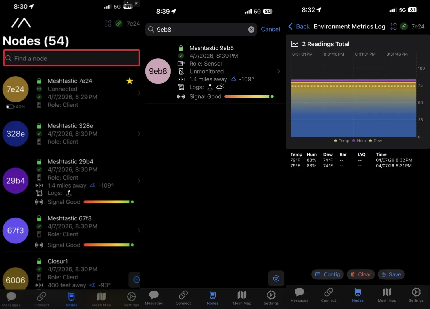

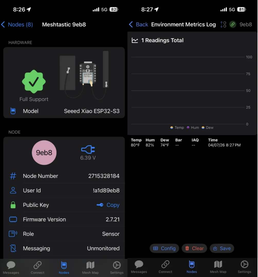

Paso 6: Confirmar en la app móvil
Después de flashear, conéctate al nodo remoto con la app móvil de Meshtastic y confirma que los datos ambientales son visibles. Luego conecta la app a otro dispositivo en la misma malla y revisa la vista Nodes para confirmar que los valores del sensor se están recibiendo a través de la malla.
En el nodo sensor remoto, deberías poder ver los valores de telemetría ambiental directamente en la app:
En el nodo cercano, las mismas lecturas deberían aparecer en la vista Nodes después de que se reenvíen a través de la malla:

Ver datos en un teléfono no demuestra el reenvío en malla
- Ver valores actualizados en un teléfono conectado directamente solo demuestra que el enlace local teléfono-dispositivo está funcionando.
- Esto no demuestra automáticamente que la telemetría ambiental ya se haya reenviado a la malla.
- Para confirmar un reenvío real en la malla, comprueba estos elementos en los registros:
Environment telemetry dispatch path=mesh ...TELEMETRY_APPenvironmentMetrics.temperatureenvironmentMetrics.relativeHumidity
La compilación seeed-xiao-s3 falla durante la primera configuración
- La primera instalación de dependencias puede tardar mucho tiempo. Esto es normal.
- Si el entorno de destino falla, instala primero los paquetes y luego ejecuta una compilación detallada:
pio pkg install -e seeed-xiao-s3
pio run -e seeed-xiao-s3 -v
- Cuando las dependencias estén listas, vuelve a la compilación normal:
