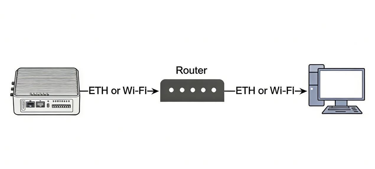

Acceder a través del router​
  • Paso 1: Conecta tu R1225 a un cable Ethernet y conecta tu PC al mismo router
nota
Tu PC y el dispositivo deben estar conectados al mismo router/red.
Diagrama de conexión de red​
Al utilizar el R1225 por primera vez, si hay routers y cables Ethernet cerca, puedes optar por conectar el R1225 a la red mediante una conexión por cable.
pir
Si se ha configurado Wi-Fi, puedes acceder a la interfaz LuCI a través de la dirección IP del R1225 sin un cable Ethernet, siempre que tu ordenador y el R1225 estén en la misma red.

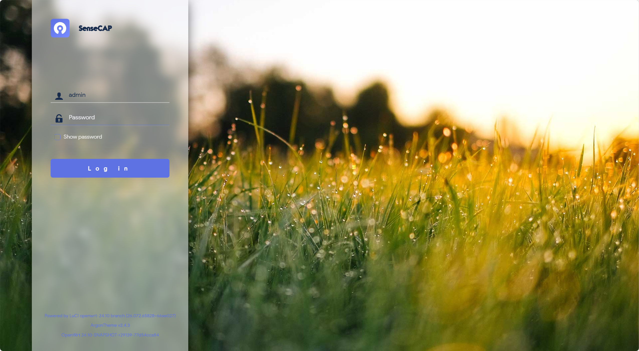

  • Paso 4: Inicia sesión en Luci
Introduce la dirección IP de tu dispositivo en un navegador para entrar en la página de Luci. Luego introduce el nombre de usuario y la contraseña de tu dispositivo para iniciar sesión y haz clic en el botón Login.

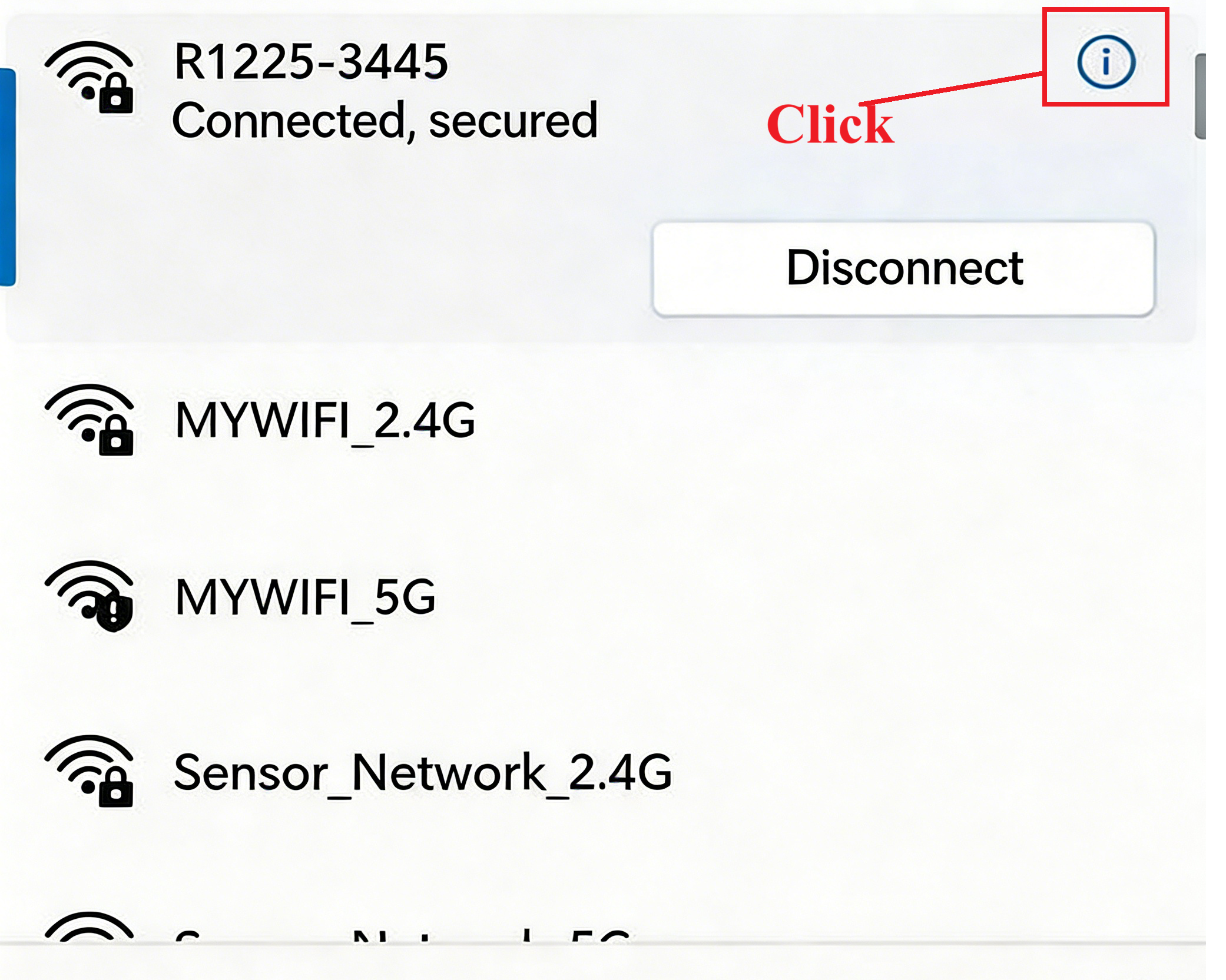

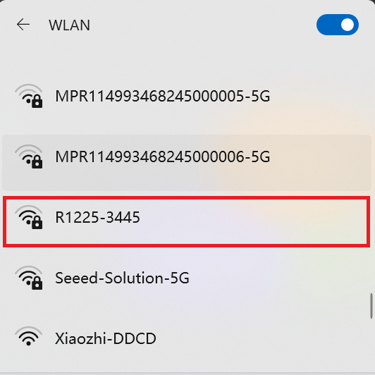

  • Paso 2: Conéctate al hotspot AP
    • SSID : R1225-XXXX (últimos 4 dígitos del SN)
    • Contraseña : 1234567890
pir
Cuando el reComputer R1225 se enciende por primera vez, habilita automáticamente el modo hotspot. El SSID predeterminado del hotspot es “R1225-XXXX (últimos 4 dígitos del SN)”, y la contraseña predeterminada es “1234567890”. Conecta tu ordenador a este hotspot AP.

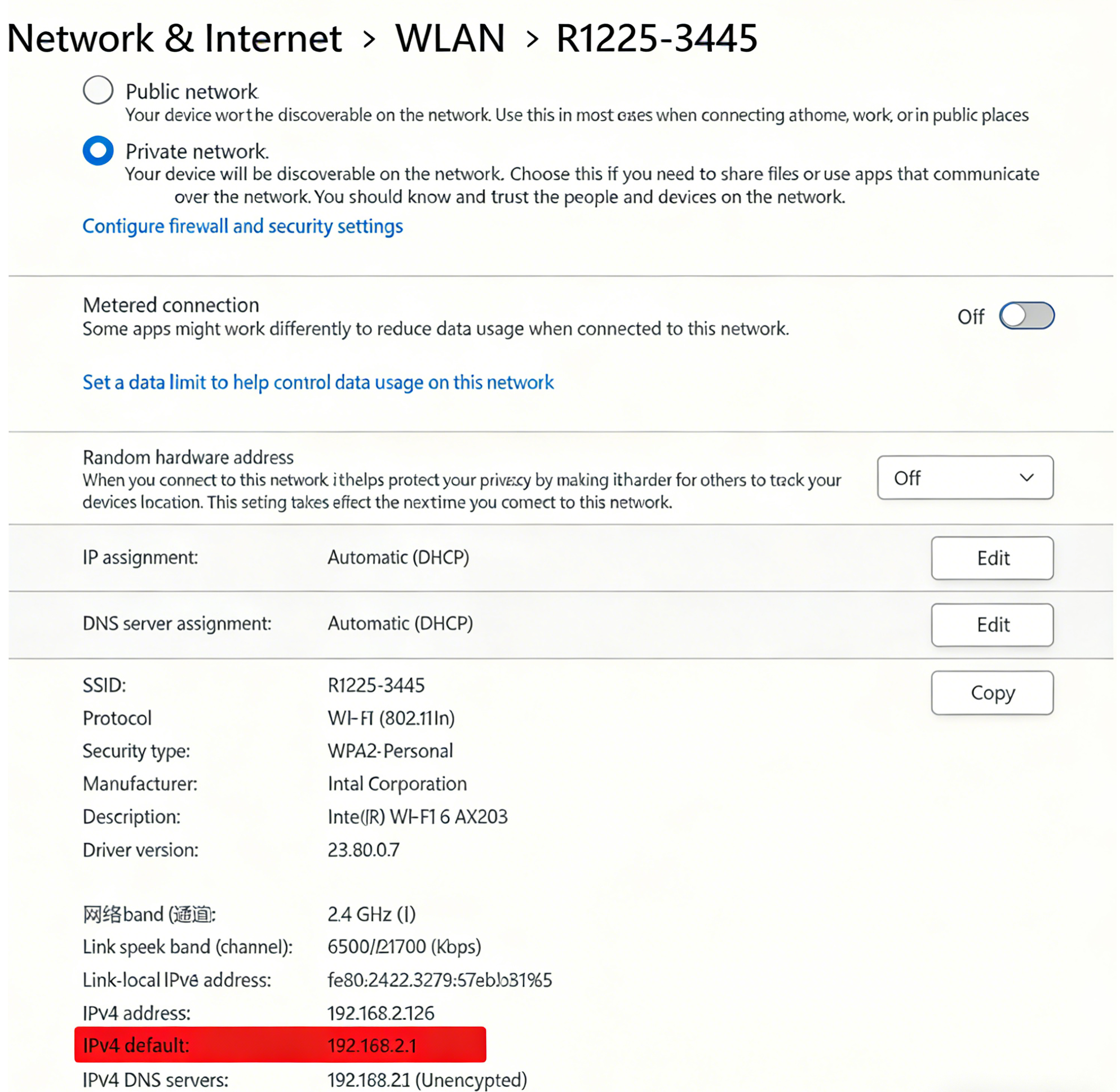

  • Paso 3: Obtén la dirección IP de tu dispositivo
Después de conectarte al AP con el SSID R1225-XXXX, haz clic en el icono de detalles en la esquina superior derecha.
pir
Haz clic para abrir la página “Network and Internet” en la configuración del sistema, luego desplázate hasta la parte inferior para encontrar la dirección IP.
pir

  • Paso 5: Inicia sesión en Luci
Introduce la dirección IP (192.168.2.1) en tu navegador para entrar en la Consola Local.
Luego introduce el nombre de usuario y la contraseña de tu dispositivo y haz clic en el botón Login.

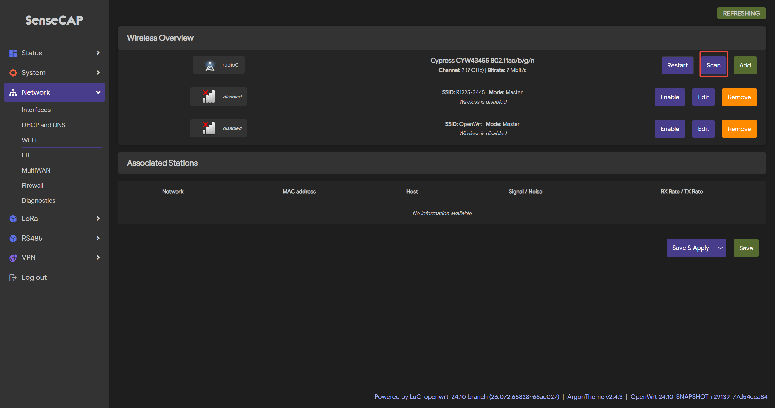

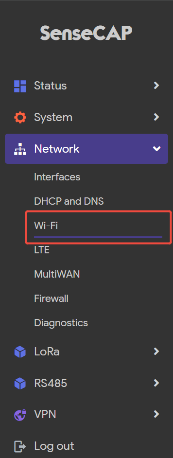

  • Paso 1: Haz clic en Network - Wi-Fi
pir
  • Paso 2: Haz clic en el botón Scan para escanear el WIFI

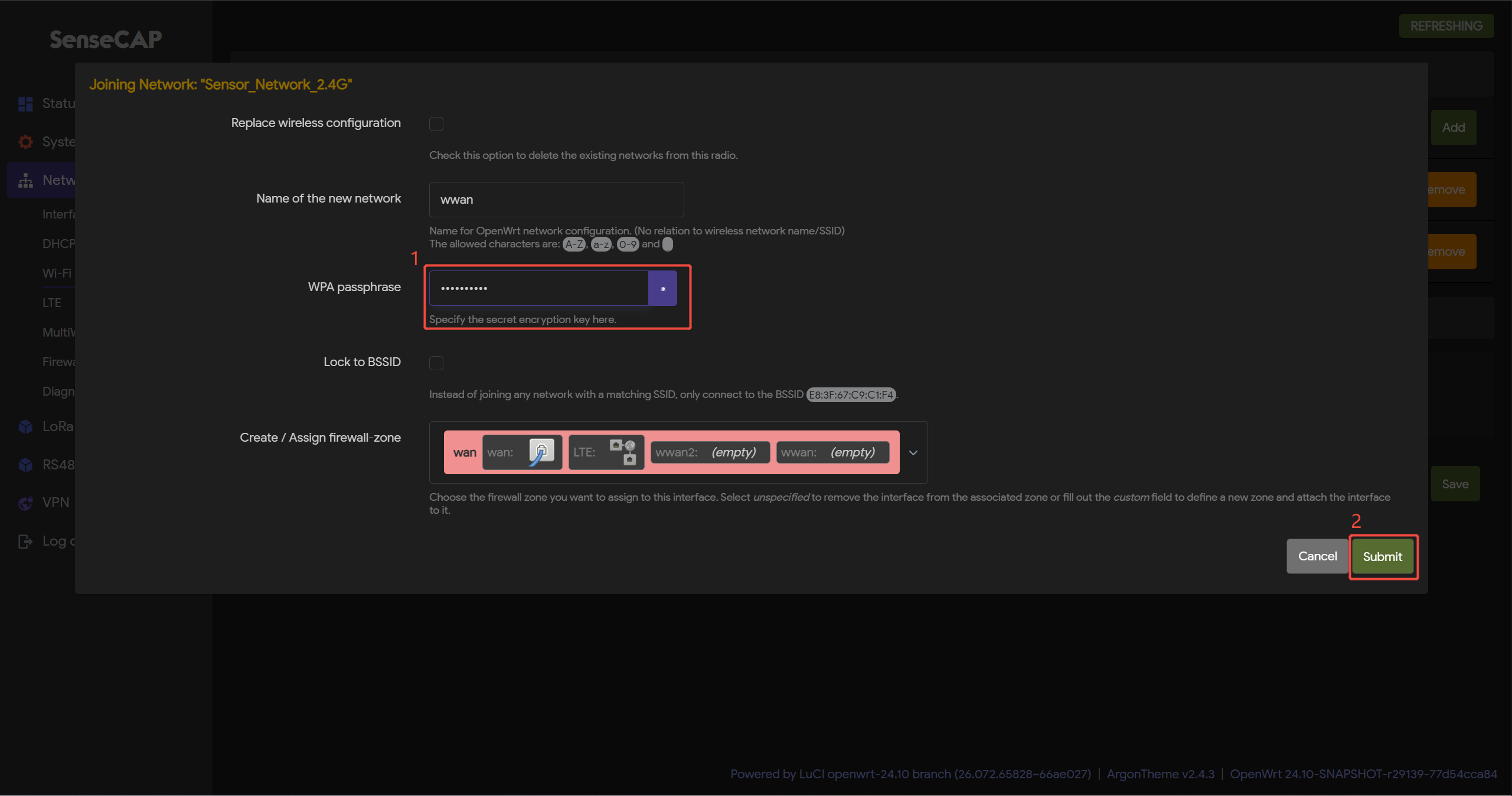

  • Paso 3: Selecciona tu red Wi-Fi para unirte a la red
pir
  • Paso 4: Envía la contraseña de la red Wi-Fi y luego haz clic en Submit y Save
pir

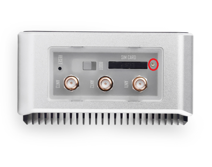

  • Paso 1: Inserta tu tarjeta SIM en la ranura para tarjeta Nano-SIM
Utiliza el clip de carril DIN que proporcionamos para introducirlo en el pequeño orificio junto a la ranura de la tarjeta SIM y luego inserta tu tarjeta SIM.

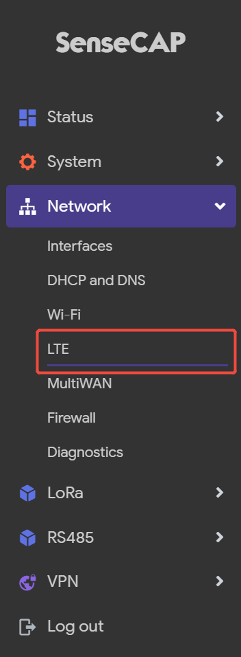

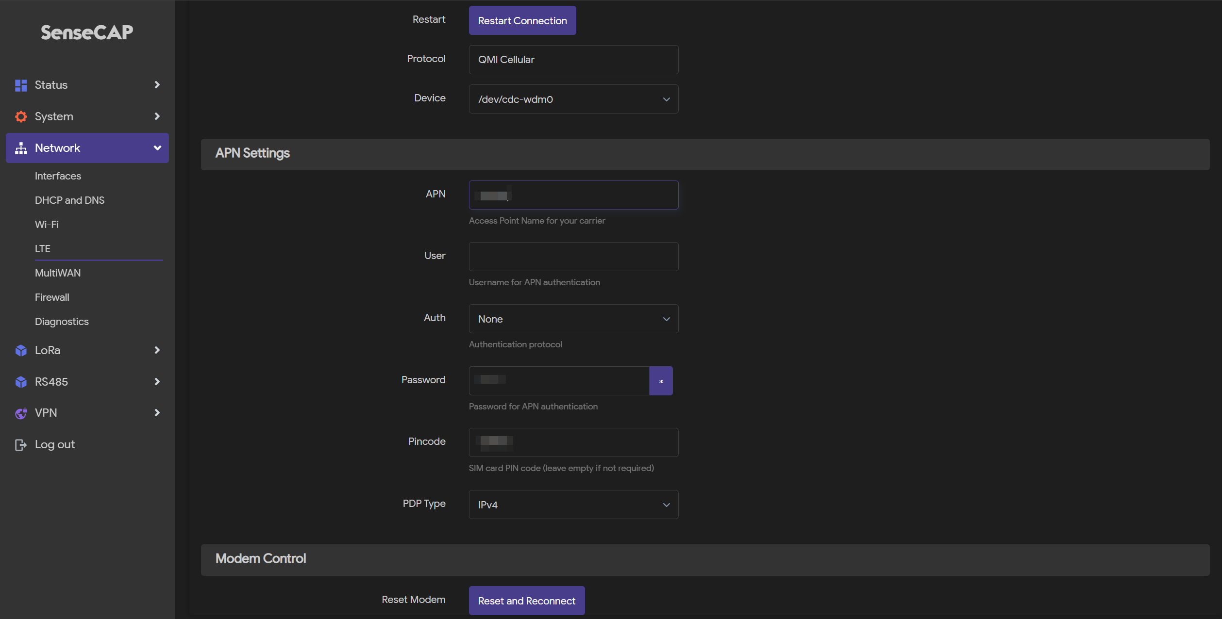

  • Paso 2: Inicia sesión en la página de Luci y haz clic en Network - LTE
pir
  • Paso 3: Configura la información de APN y haz clic en Save & Apply para aplicar tu configuración

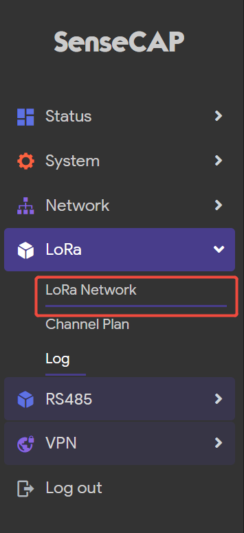

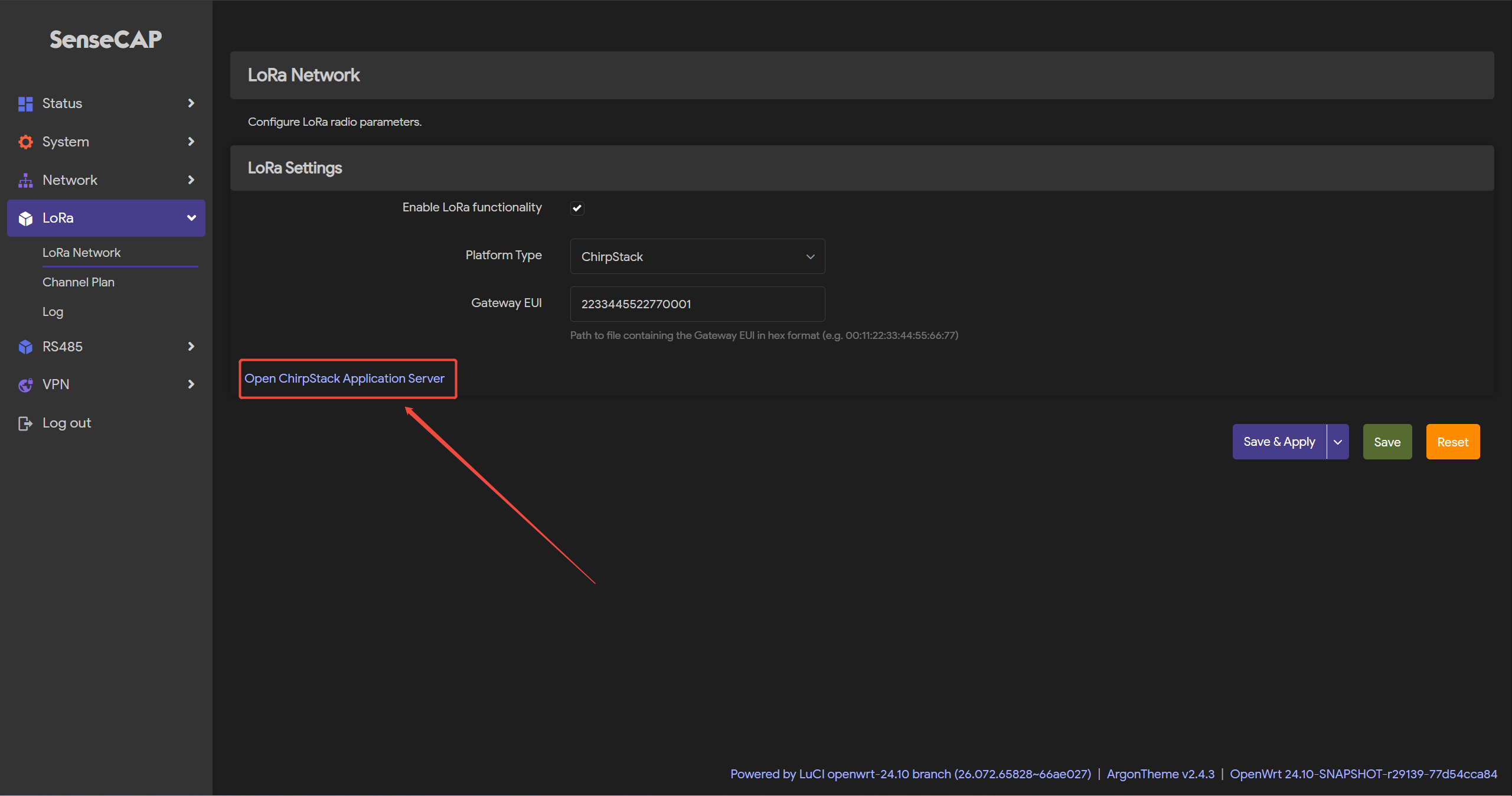

  • Paso 1: Haz clic en LoRa - LoRa Network

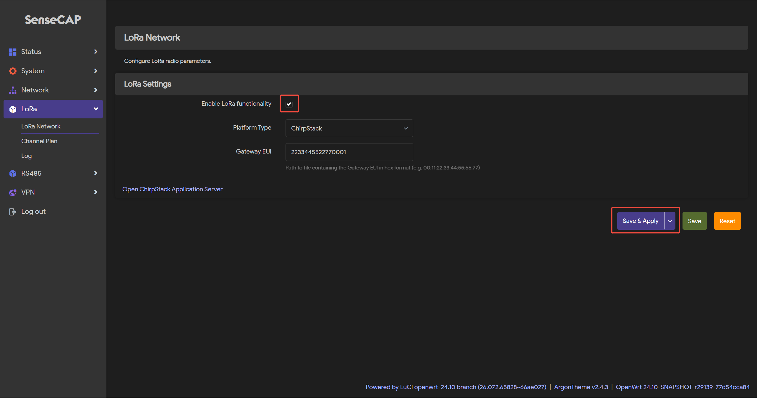

pir
  • Paso 2: Marca la opción Enable LoRa functionality
pir
  • Paso 3: Haz clic en Save & Apply para aplicar tu configuración

Seleccionar la plataforma Chirpstack integrada​
El R1225 viene con ChirpStack (servidor de red LoRaWAN de código abierto) preinstalado.
  • Paso 1: Selecciona Platform Type - ChirpStack
  • Paso 2: Revisa el EUI
pir
  • Paso 3: Haz clic en Open ChirpStack Application Server en la esquina inferior izquierda
pir

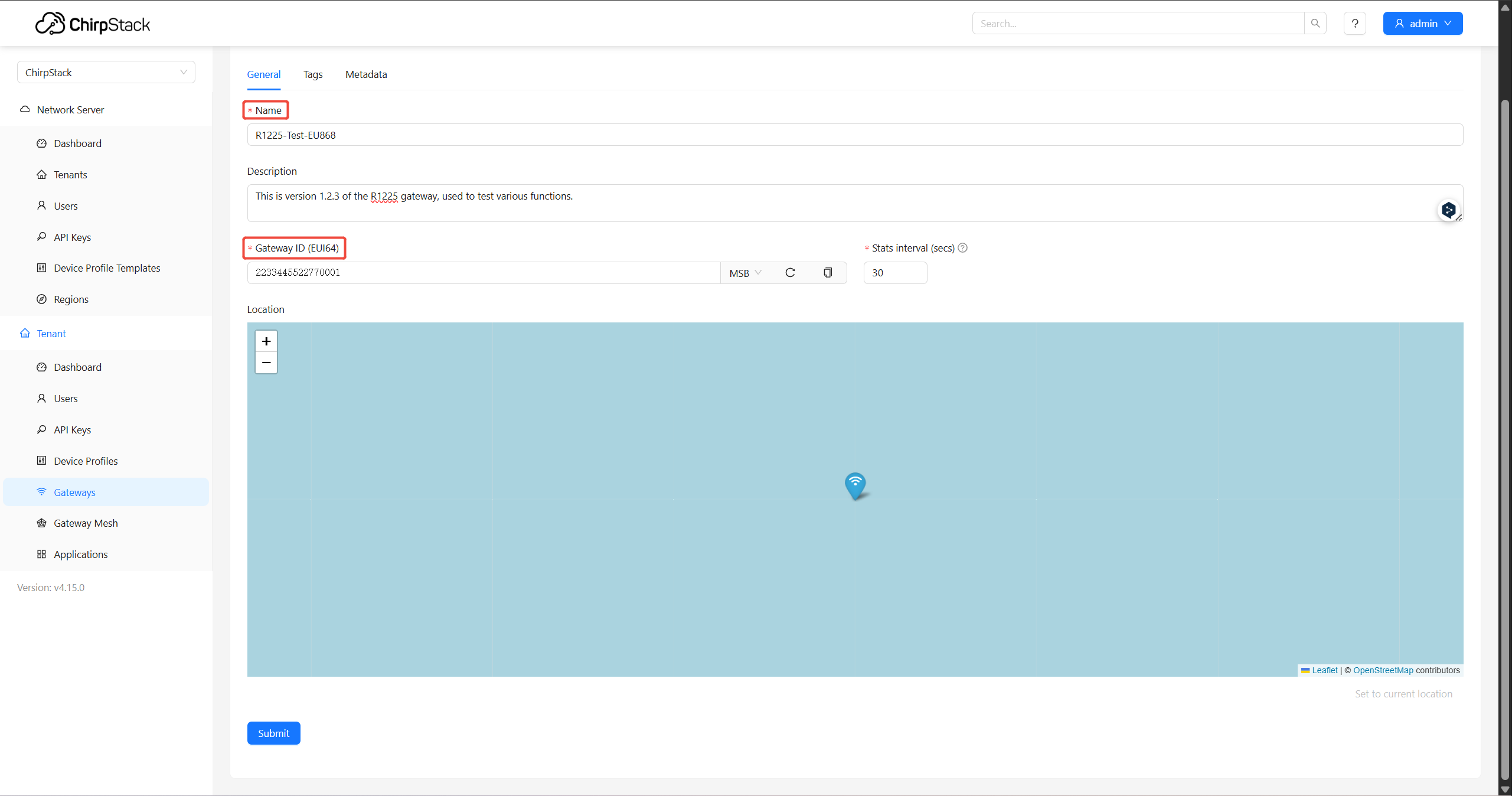

Vincular la pasarela R1225 LoRaWAN​

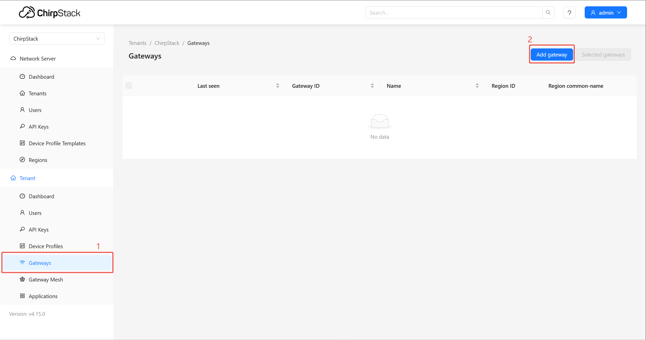

  • Paso 5: Navega a Gateway > Add gateway
pir
  • Paso 6: Ingresa el Gateway Name y el Gateway ID (EUI: 64)
    • Nombre de la pasarela: Un nombre para tu pasarela
    • Gateway ID(EUI64): El EUI de la pasarela se puede encontrar en la etiqueta del dispositivo o en la consola local
    • Stats interval(secs): El intervalo esperado en segundos en el que la pasarela envía sus estadísticas
pir
Luego haz clic en Submit
