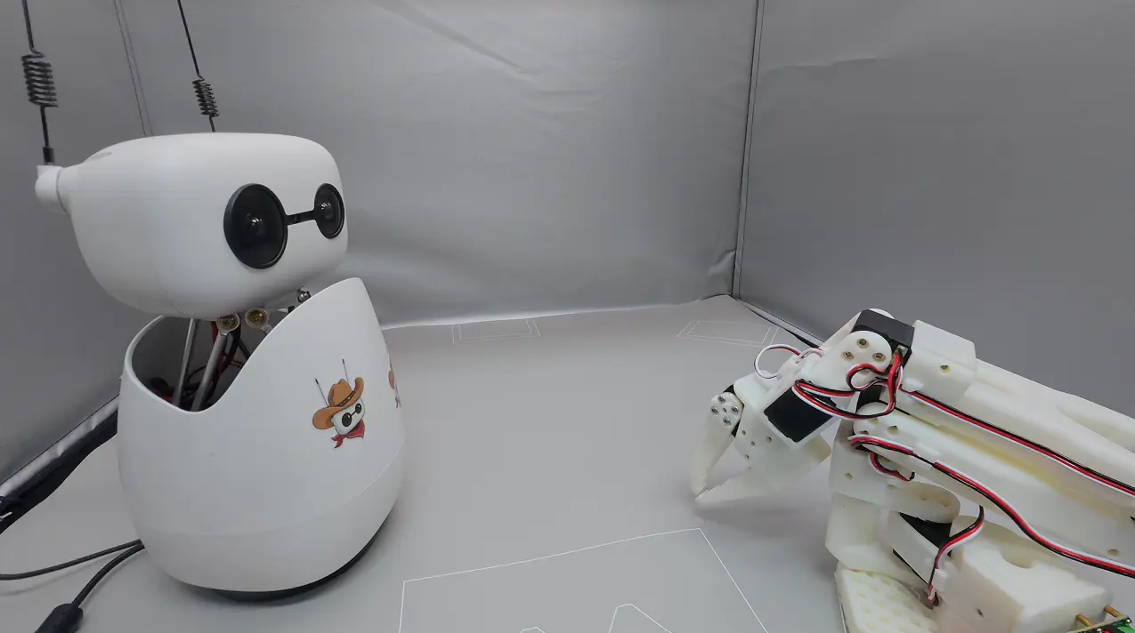

Este caso utiliza la app de conversación de Reachy Mini para abrir y cerrar la pinza del brazo seguidor SO-ARM con comandos de voz — sin modificar el código fuente oficial, usando el mecanismo integrado de herramientas externas de la app.
Cómo funciona​
Voice command
→ gripper_control external tool (LLM function calling)
→ subprocess runs the driver script: soarm_gripper.py open|close
→ lerobot SOFollower → /dev/ttyACM1 drives the SO-ARM gripper
