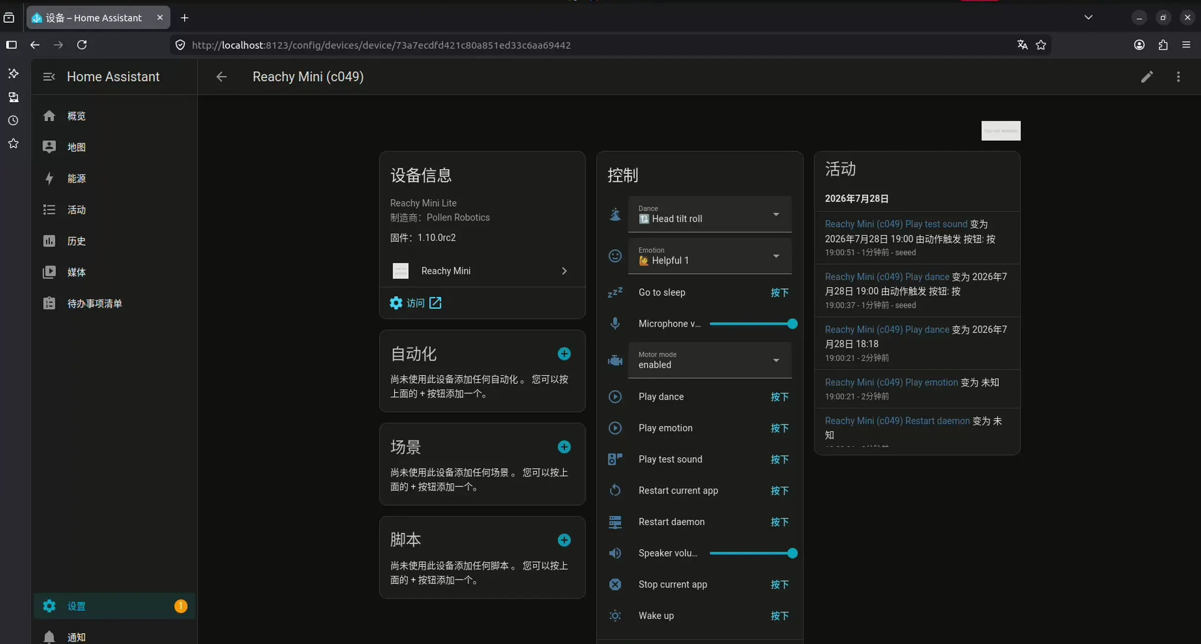

  1. Abre http://localhost:8123.
  2. El primer inicio lanza el asistente de incorporación: crea una cuenta de administrador (nombre/usuario/contraseña), selecciona China como región y sigue haciendo clic en siguiente.
  3. Ve a Settings → Devices & Services.
  4. En unos ~30 segundos debería aparecer una tarjeta "Discovered: Reachy Mini" → haz clic en Add para confirmar.
    • En la primera adición, HA descarga automáticamente la dependencia aiortc de la cámara; esto requiere acceso a internet, así que dale un momento.
  5. Si la tarjeta de descubrimiento no aparece: haz clic en Add Integration en la esquina inferior derecha → busca "Reachy Mini" → introduce la dirección manualmente (para la versión Lite puedes usar 127.0.0.1).
Una vez añadido, verás un dispositivo Reachy Mini con: una transmisión de cámara en vivo, botones de activación/suspensión, menús desplegables con 81 expresiones + 34 bailes, controles deslizantes de volumen, un selector de modo de motor (deshabilitado funciona como una parada de emergencia suave) y sensores como detección de voz.
