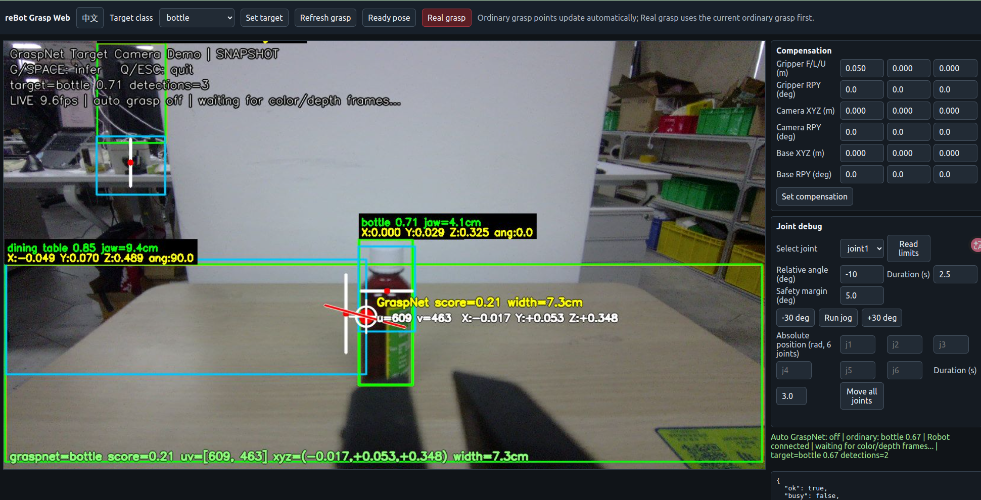

Ejecutar la demostración Web​
La interfaz Web es la primera interfaz de usuario recomendada. Proporciona vídeo MJPEG en vivo, selección de objetivo, vista previa de agarre, ejecución real de agarre, ajuste de compensación, movimiento manual de la base, control del efector final, postura de preparado y operaciones de reinicio.
Empieza primero en modo de vista previa. Esto no ejecuta movimiento real del robot:
conda activate graspnet
cd ~/rebot_grasp-jetson
python scripts/grasp_web.py \
--host 0.0.0.0 \
--port 8090 \
--num-point 12000 \
--cloud-crop-nsample 32
Abre la interfaz Web desde un navegador:
http://<jetson_ip>:8090
Utiliza el modo de vista previa para confirmar el flujo de la cámara, las detecciones de YOLO, el filtrado de objetivos y la generación de puntos de agarre. Haz clic en el control de inferencia o actualización en la interfaz Web para actualizar la vista previa de GraspNet.
Cuando la escena sea estable y los pasos de verificación se hayan superado, comienza con la ejecución real del robot:
--host 0.0.0.0 \
--port 8090 \
--enable-robot \
--num-point 12000 \
Para las primeras pruebas reales, desactiva la colocación posterior al agarre para que el brazo solo realice el agarre y el movimiento de recuperación:
--host 0.0.0.0 \
--port 8090 \
--enable-robot \
--no-place-after-grasp \
--num-point 12000 \
Opciones de inicio útiles:
OpciónPropósito
--enable-robotPermitir movimiento real del brazo y del efector final
--target-class cupPreseleccionar una clase objetivo
--no-yoloDesactivar el filtrado de YOLO y ejecutar GraspNet en toda la escena
--camera-type orbbec_gemini2Forzar el controlador de la cámara
--no-place-after-graspOmitir la rotación de la base y la colocación después del agarre
--num-point 12000Reducir el número de puntos de GraspNet para la memoria de Jetson
--cloud-crop-nsample 32Reducir las muestras de CloudCrop para la memoria de Jetson
--graspnet-interval 2.0Establecer el intervalo de actualización automática de GraspNet cuando esté habilitado
El flujo de trabajo normal de la interfaz Web es:
  1. Haz clic en Ready para mover el brazo a la postura de preparado.
  2. Selecciona una clase objetivo o déjala vacía para usar los objetos detectados.
  3. Haz clic en Infer o Refresh para calcular una postura de agarre.
  4. Comprueba que el marcador de agarre parezca razonable en el vídeo.
  5. Ajusta el efector final, la cámara o la compensación de la base si es necesario.
  6. Haz clic en Real Grasp solo cuando la trayectoria del brazo esté despejada.
  7. Usa Reset si la escena cambia o el robot necesita volver a un estado seguro.
Los valores de compensación se utilizan para corregir pequeños errores mecánicos y de calibración. Después de ajustarlos en la interfaz Web, persiste los valores en config/compensation.json o copia los valores estables en tus notas de despliegue. Usa incrementos pequeños, por ejemplo 0.005 m para desplazamientos de posición y de 1 a 2 grados para desplazamientos de rotación.

Para inspeccionar la salida en vivo de GraspNet sin ejecutar el robot:
python scripts/graspnet_camera_demo.py --auto --target-class cup
python scripts/graspnet_camera_demo.py --auto --no-yolo --no-visualizer
Para automatización HTTP, inicia el servicio Web con el asistente:
bash scripts/grasp_curl.sh serve --enable-robot --no-auto-graspnet
En otra terminal:
bash scripts/grasp_curl.sh state
bash scripts/grasp_curl.sh ready
bash scripts/grasp_curl.sh target bottle
bash scripts/grasp_curl.sh infer
bash scripts/grasp_curl.sh grasp
bash scripts/grasp_curl.sh reset
Las mismas operaciones se pueden llamar directamente con curl:
BASE=http://127.0.0.1:8090
curl -s "$BASE/state"
curl -s -X POST "$BASE/ready" -H "Content-Type: application/json" -d "{}"
curl -s -X POST "$BASE/target" -H "Content-Type: application/json" -d '{"class_name":"bottle"}'
curl -s -X POST "$BASE/infer" -H "Content-Type: application/json" -d "{}"
curl -s -X POST "$BASE/grasp" -H "Content-Type: application/json" -d "{}"
Otros endpoints útiles:
EndpointMétodoPropósito
/stateGETEstado actual de detección, agarre y ejecución Web
/robot/stateGETArticulaciones del robot, postura TCP, estado del efector final
/stream.mjpgGETFlujo de cámara MJPEG
/compensationPOSTEstablecer compensación del efector final, cámara y base
/joint/limitsGETLeer posiciones y límites de las articulaciones
/joint/jogPOSTMover una articulación, a menudo joint1 para pruebas de base
/move/jointsPOSTMover todas las articulaciones a posiciones absolutas
/move/posePOSTMover el TCP a una postura objetivo mediante IK o modo de trayectoria
/gripperPOSTAbrir, cerrar, liberar o leer el estado del efector final
/auto_graspPOSTEjecutar un ciclo en segundo plano de búsqueda de objetivo y agarre

Si el efector final falla sistemáticamente al sujetar el objeto, ajusta en este orden:
SíntomaPrimer objetivo de ajuste
El efector final queda demasiado adelantado o retrasadograsp_forward_offset / avance del efector final en la Web
El efector final falla a la izquierda o a la derechagrasp_lateral_offset o compensación X/Y de la cámara
El efector final queda demasiado alto o bajograsp_vertical_offset o compensación Z de la cámara
El ángulo de la muñeca es incorrectoCompensación de giro, cabeceo y guiñada del efector final
Todos los agarres se desplazan en la misma direcciónCompensación de la cámara o de la base
