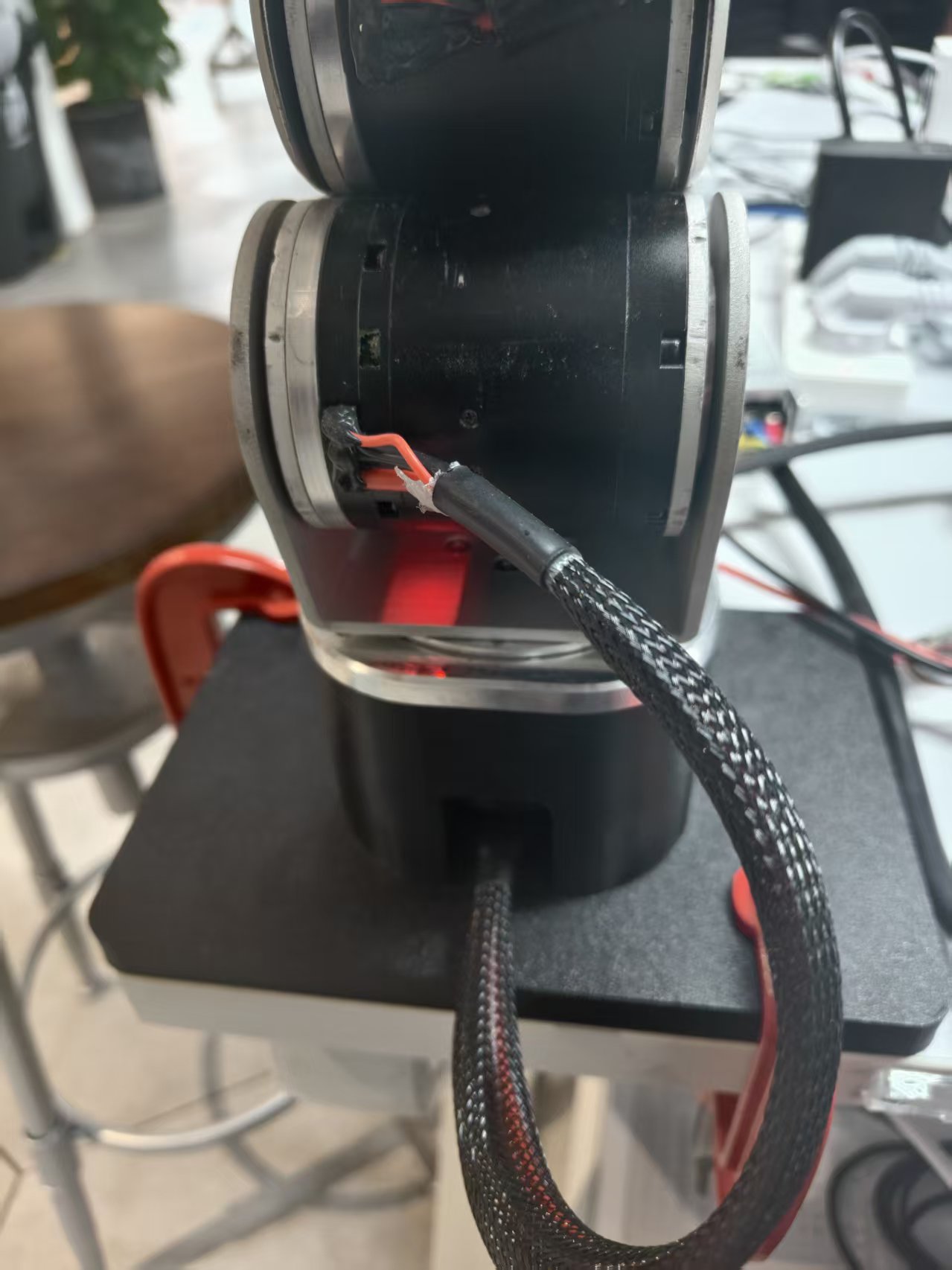

Conectar los cables
Paso 4
Asegúrate de que la alimentación esté desconectada antes de empezar. Las conexiones constan de dos rutas:
Ruta de señal (brazo -> placa de separación de señal/alimentación -> placa controladora USB-CAN -> ordenador)
- Utiliza un cable XT30 2+2 para conectar el primer motor de la parte inferior a la placa de separación de señal/alimentación.
- Utiliza el cable JST de 2 pines para conectar la placa de separación de señal/alimentación a la placa controladora USB-CAN.
- Utiliza el cable JST de 3 pines para conectar el primer motor de la parte inferior a la placa controladora USB-CAN (este es un cable de depuración y puede dejarse desconectado).
- Prepara un cable de datos USB-C para conectar la placa controladora USB-CAN al ordenador (no lo conectes todavía al ordenador; conéctalo cuando llegues al enlace del puerto serie y al escaneo de dispositivos).
Ruta de alimentación (brazo -> placa de separación de señal/alimentación -> adaptador de alimentación de 24 V -> toma de corriente -> encendido)
- Conecta la placa de separación de señal/alimentación al adaptador de alimentación de 24 V.
- Conecta el adaptador de alimentación a la toma de corriente. Después de confirmar que el brazo está fijado, que los cables son correctos y que el área circundante está despejada, enciende la alimentación.
