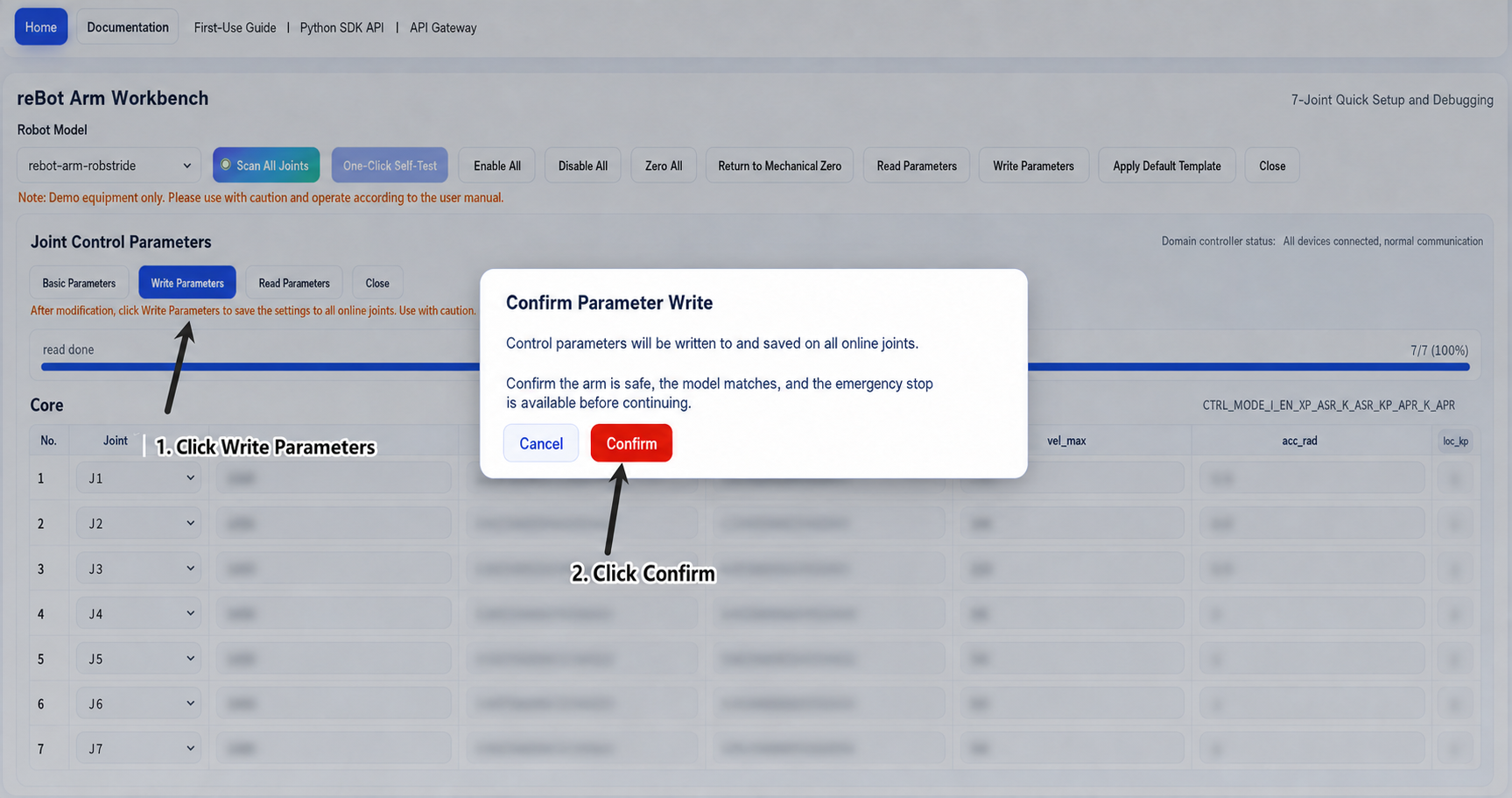

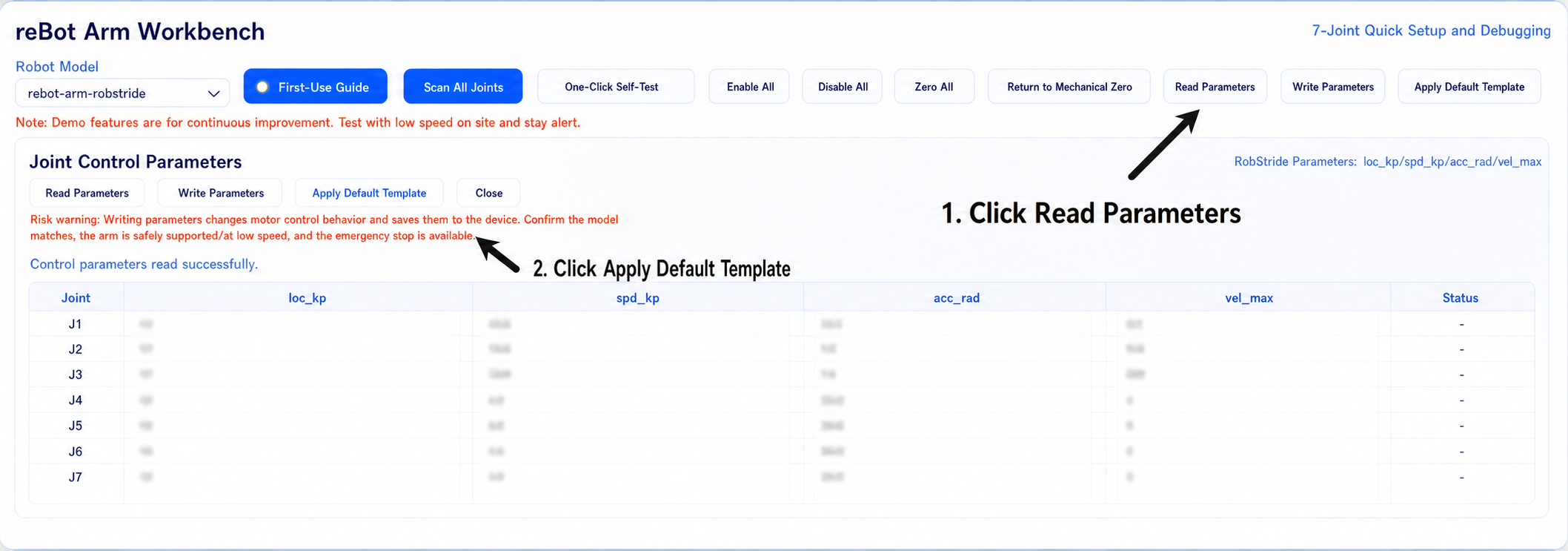

Inicializar parámetros de control del motor RS
La mayoría de los ejemplos de reBot Arm B601-RS se ejecutan en modo MIT. El modo de Posición nativa (pos_vel) utiliza directamente la ganancia del lazo de posición loc_kp y la velocidad máxima vel_max. Su comportamiento de movimiento también se ve afectado por la ganancia del lazo de velocidad spd_kp y el parámetro de aceleración acc_rad. Si los parámetros recomendados de B601-RS no se han inicializado, o si los parámetros guardados en cada articulación no son coherentes, el modo de Posición puede mostrar una respuesta, velocidad o comportamiento de aceleración y deceleración anómalos.
Primero selecciona rebot-arm-robstride en Robot Model en MotorBridge Studio, escanea y confirma que las articulaciones 1-7 están todas en línea y completa la calibración cero del brazo robótico descrita anteriormente. Luego realiza los siguientes pasos:
- Haz clic en Read Parameters para leer los parámetros guardados actualmente en todas las articulaciones en línea. Esta operación solo lee datos y no modifica los motores. Espera hasta que la página indique que los parámetros de control se han leído correctamente y conserva los valores actuales como registro.
- Haz clic en Apply Default Template y confirma que la página indica que la plantilla de parámetros predeterminados de reBot Arm RobStride se ha aplicado a las articulaciones 1-7. Esta operación solo carga los valores recomendados en la página; aún no los escribe en los motores.
- Haz clic en Write Parameters. Confirma que el brazo robótico está soportado de forma segura y que no hay personas ni obstáculos cerca, luego confirma la operación de escritura en el cuadro de diálogo. No desconectes la alimentación ni conectes o desconectes cables de motor mientras se están escribiendo los parámetros.
- Una vez completada la escritura, MotorBridge Studio lee automáticamente de nuevo los parámetros. La inicialización se realiza correctamente cuando la página indica que la verificación de lectura posterior a la escritura coincide.
