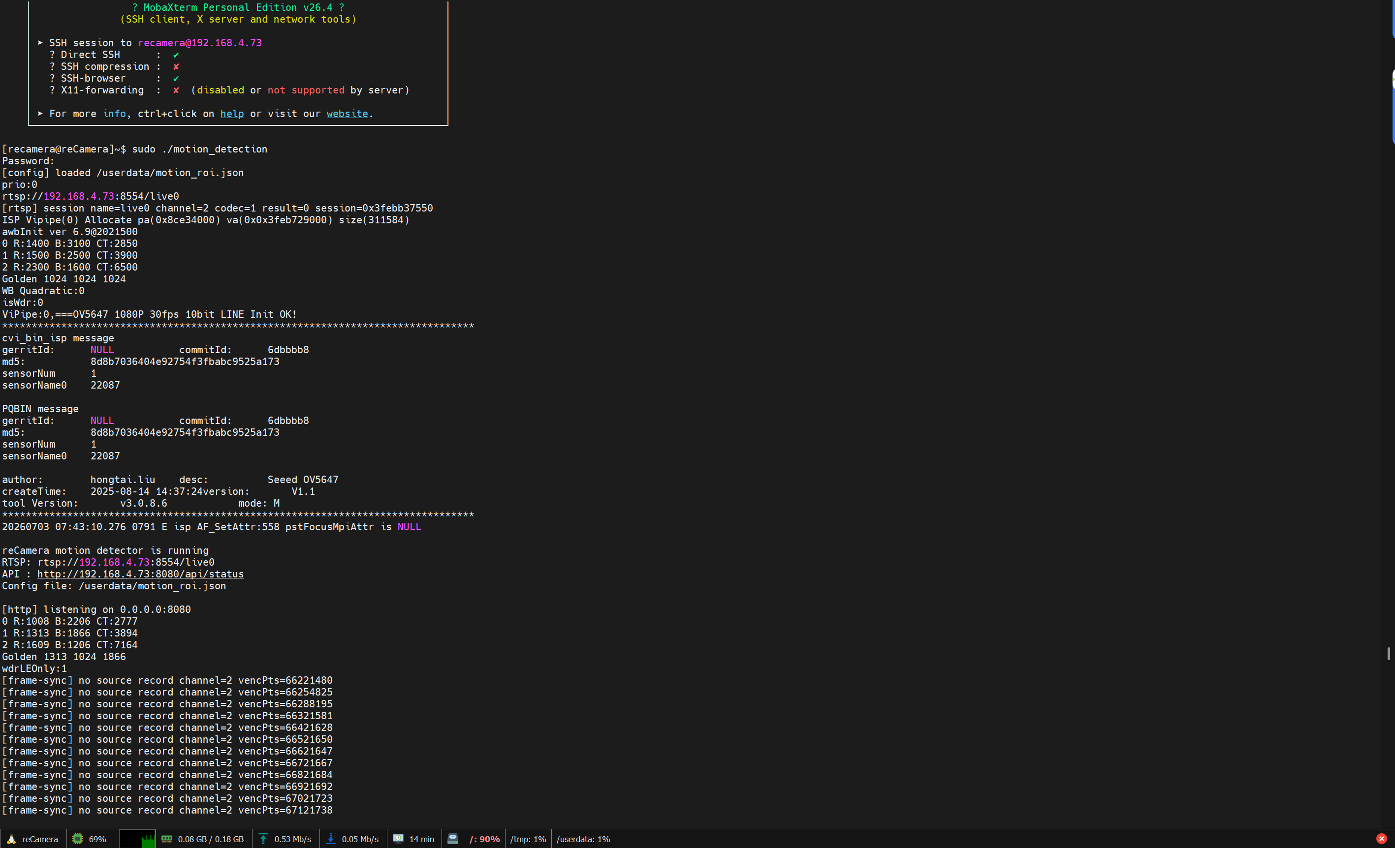

Después de compilar el programa ejecutable motion_detection en un sistema Linux, súbelo a reCamera mediante SCP. Luego, tras acceder de forma remota al terminal SSH de reCamera, ejecuta el programa directamente usando el siguiente comando:
./motion_detection

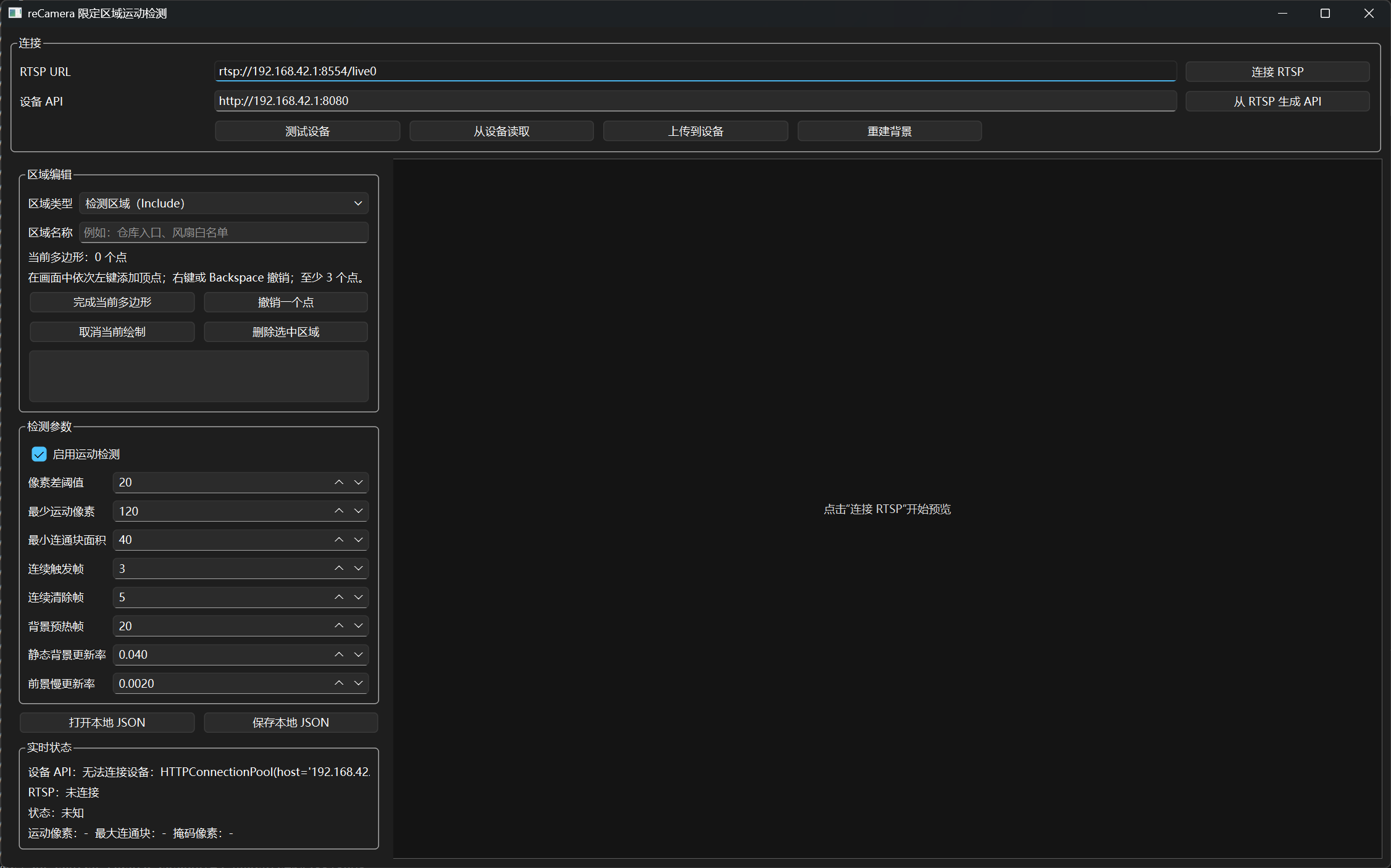

Una vez que el entorno esté listo, ejecuta directamente el archivo app.py:
python app.py --rtsp=rtsp://192.168.42.1:8554/live0 --api=http://192.168.42.1:8080
La interfaz después de iniciar es:

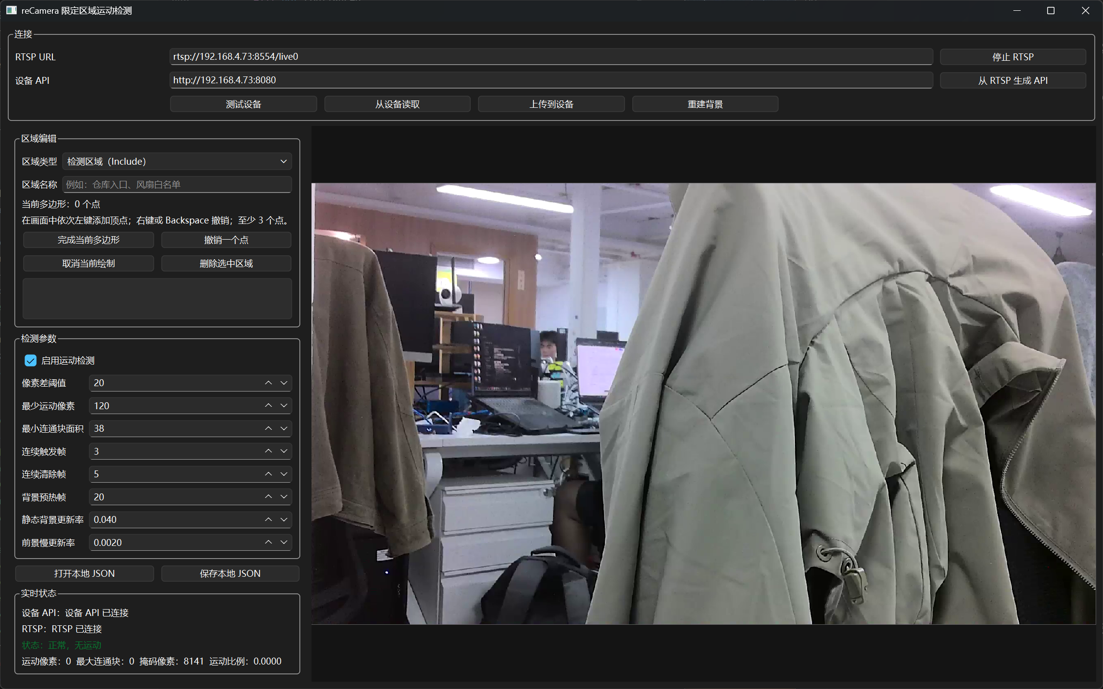

Después de introducir la URL correcta, puedes hacer clic en "Connect RTSP" para obtener el flujo de vídeo.

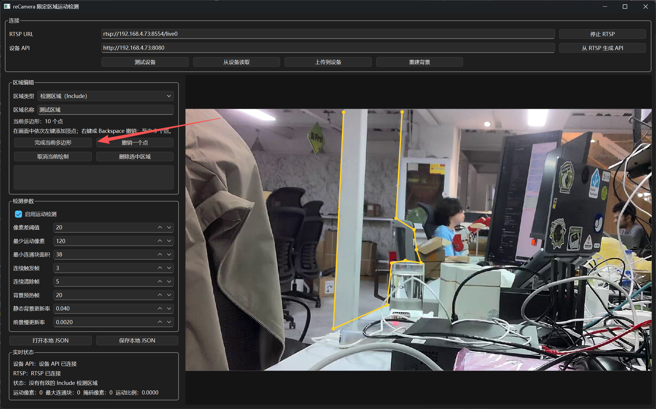

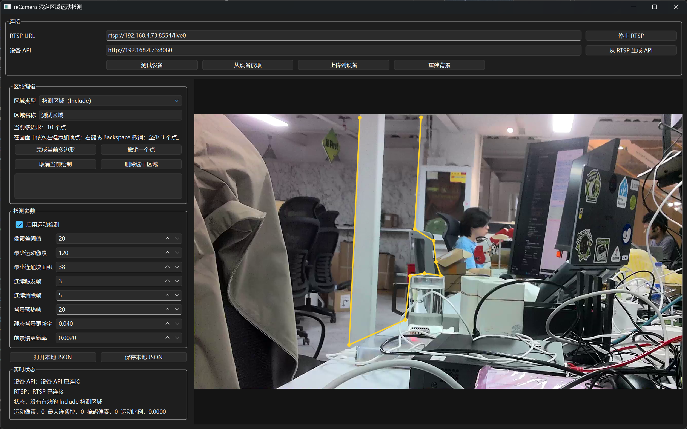

1. Definir el área de detección​
En la sección "Area Editing" de la izquierda, selecciona el tipo de área. Hay dos tipos: uno es el tipo "Detection Area", usado para definir la región de detección, y el otro es "Whitelist", usado para definir áreas dentro de la región de detección donde no debe producirse detección, filtrando elementos que puedan moverse de forma natural dentro del área de detección, como ramas de árboles que se balancean, fuentes, etc. Después de seleccionar el tipo e introducir el nombre del área, puedes hacer clic en la imagen para seleccionar puntos. Haz clic derecho para deshacer un punto.
Después de seleccionar los puntos, haz clic en "Complete Current Polygon".

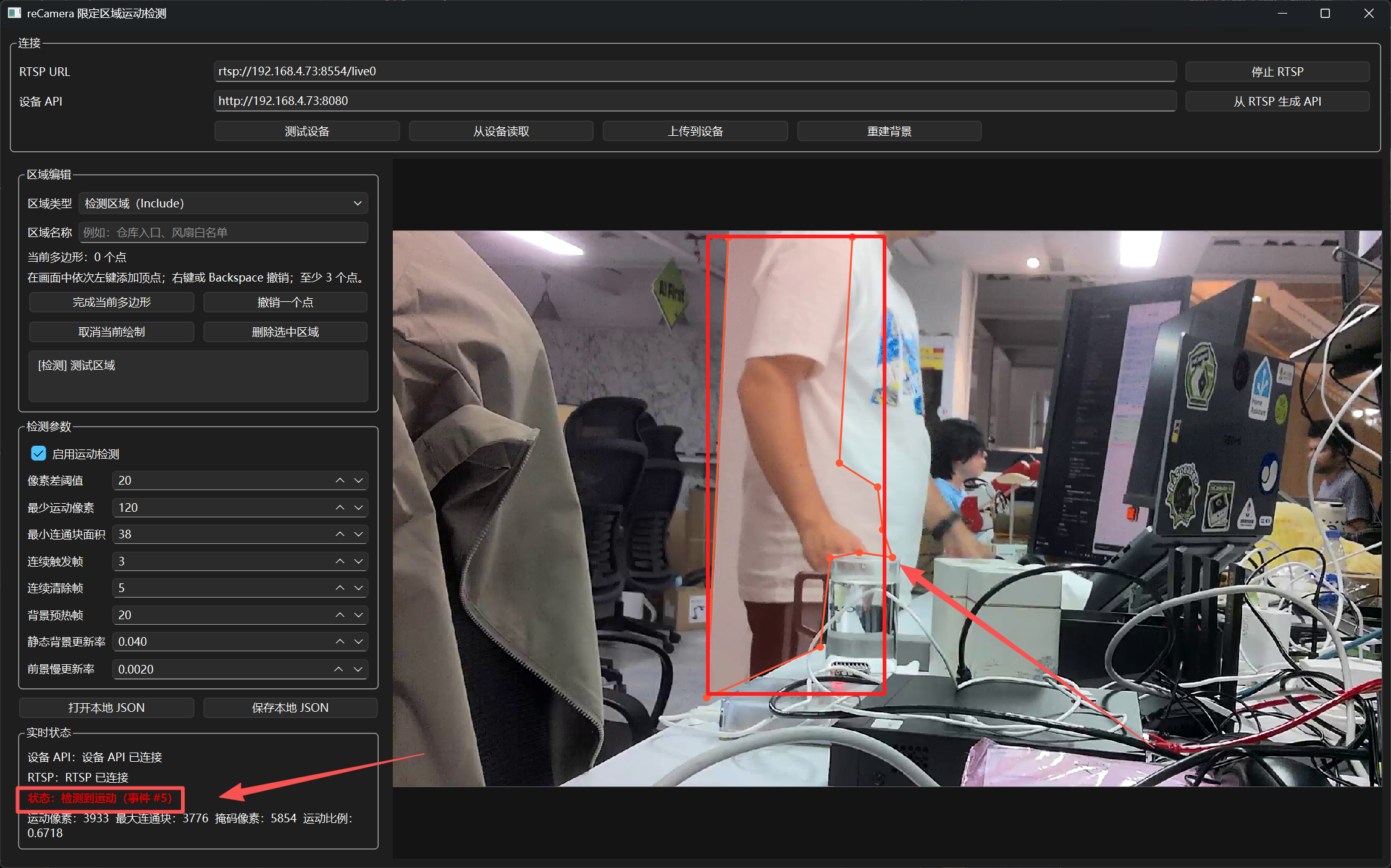

2. Habilitar el cuadro de detección​
Luego, selecciona "Upload to Device" para guardar la configuración de la interfaz.
Si se detecta movimiento en la imagen, aparecerá un mensaje de alerta en la esquina inferior izquierda y se dibujará un cuadro de movimiento en la imagen.
