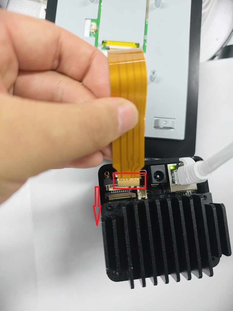

Abra la tapa trasera de la placa base y localice la interfaz 22PIN MIPI DSI como se muestra a continuación.
nota
¡Apague el dispositivo antes de conectar la pantalla MIPI!
BASE_BOARD_PIN
Localice el extremo TCON del cable de la pantalla MIPI e insértelo hacia adentro como se muestra en la siguiente figura: CONNECT_MIPI_SCREEN

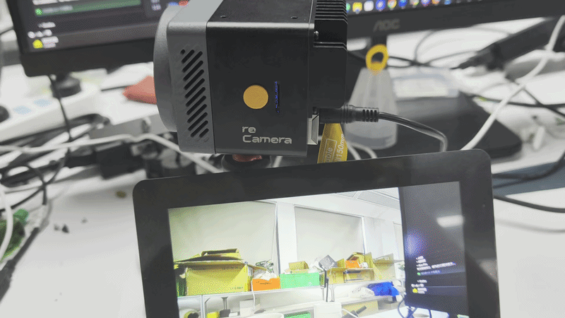

Después de conectar la pantalla MIPI, encienda el dispositivo y la imagen de la cámara en tiempo real se mostrará en la pantalla MIPI. SHOW_GIF
nota
La pantalla requiere una fuente de alimentación independiente; el dispositivo no proporciona una salida de alimentación dedicada para la pantalla.
