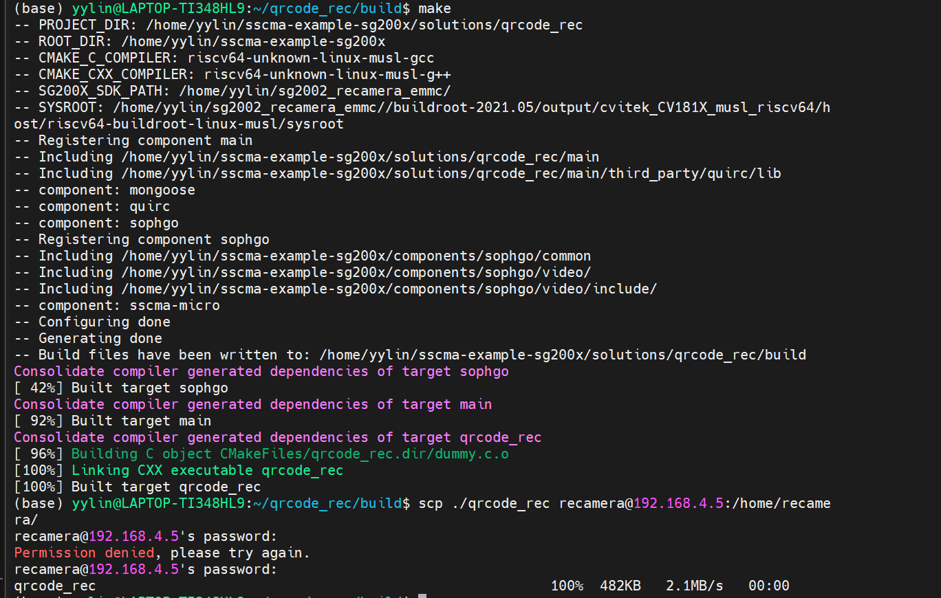

Inicia la compilación:
mkdir build && cd build
cmake ..
make
Tras una compilación correcta, el archivo ejecutable se ubicará en build/qrcode_rec. Usa el comando scp para subirlo al directorio /home/recamera/ de tu ReCamera:
sudo scp qrcode_rec [email protected]:/home/recamera/  # Replace 192.168.4.53 with your reCamera's IP address
Introduce la contraseña de la plataforma correspondiente cuando se te solicite para completar la transferencia de qrcode_rec.

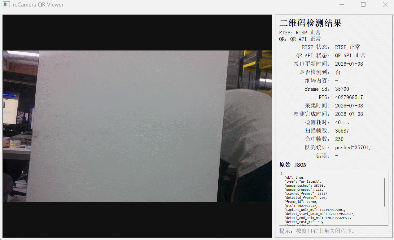

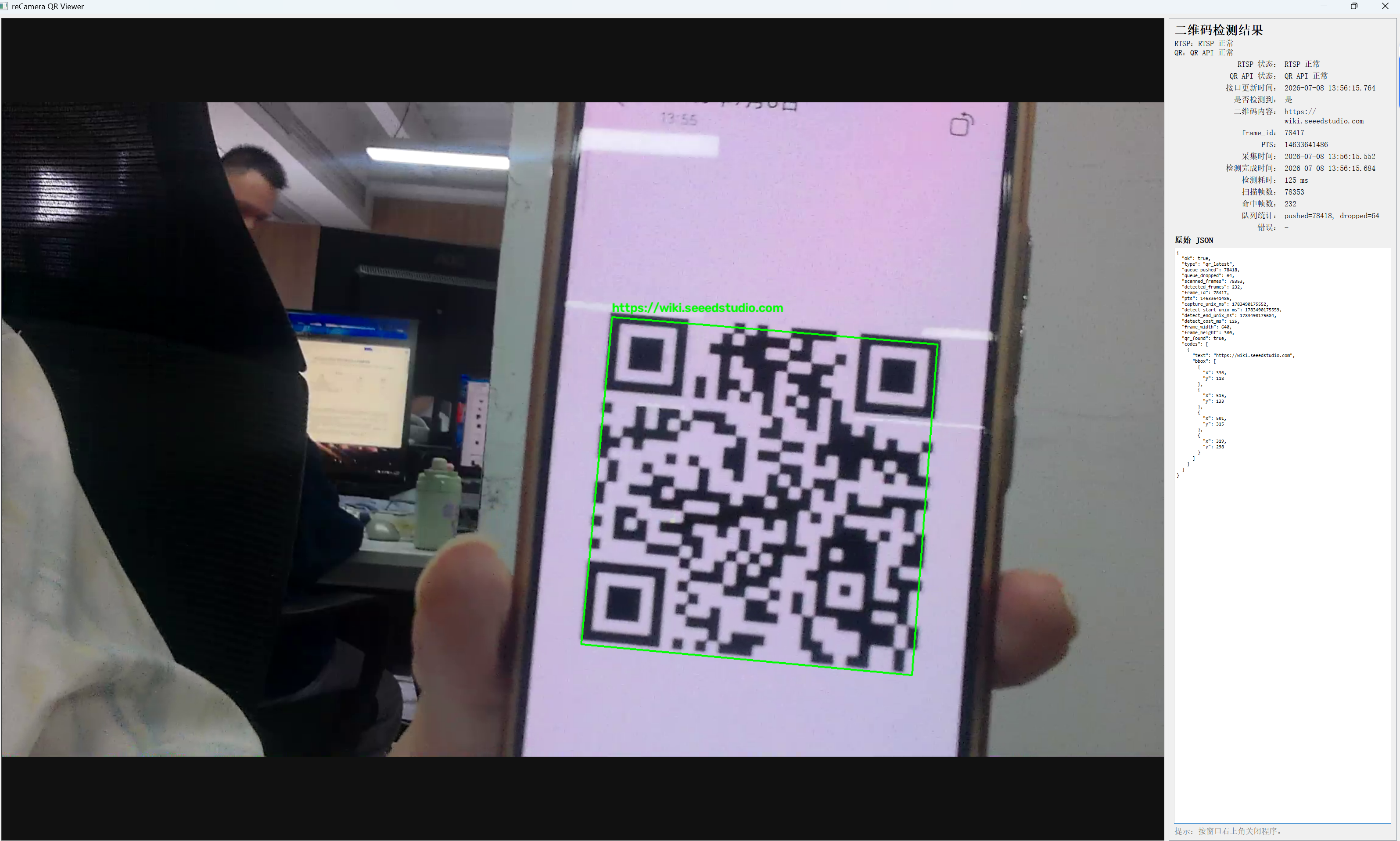

En la ventana del receptor de Python​
El PC mostrará una ventana de vídeo en tiempo real, que incluye:
  • Flujo de vídeo JPEG
  • Resultados de reconocimiento
  • El JSON sin procesar devuelto por HTTP
