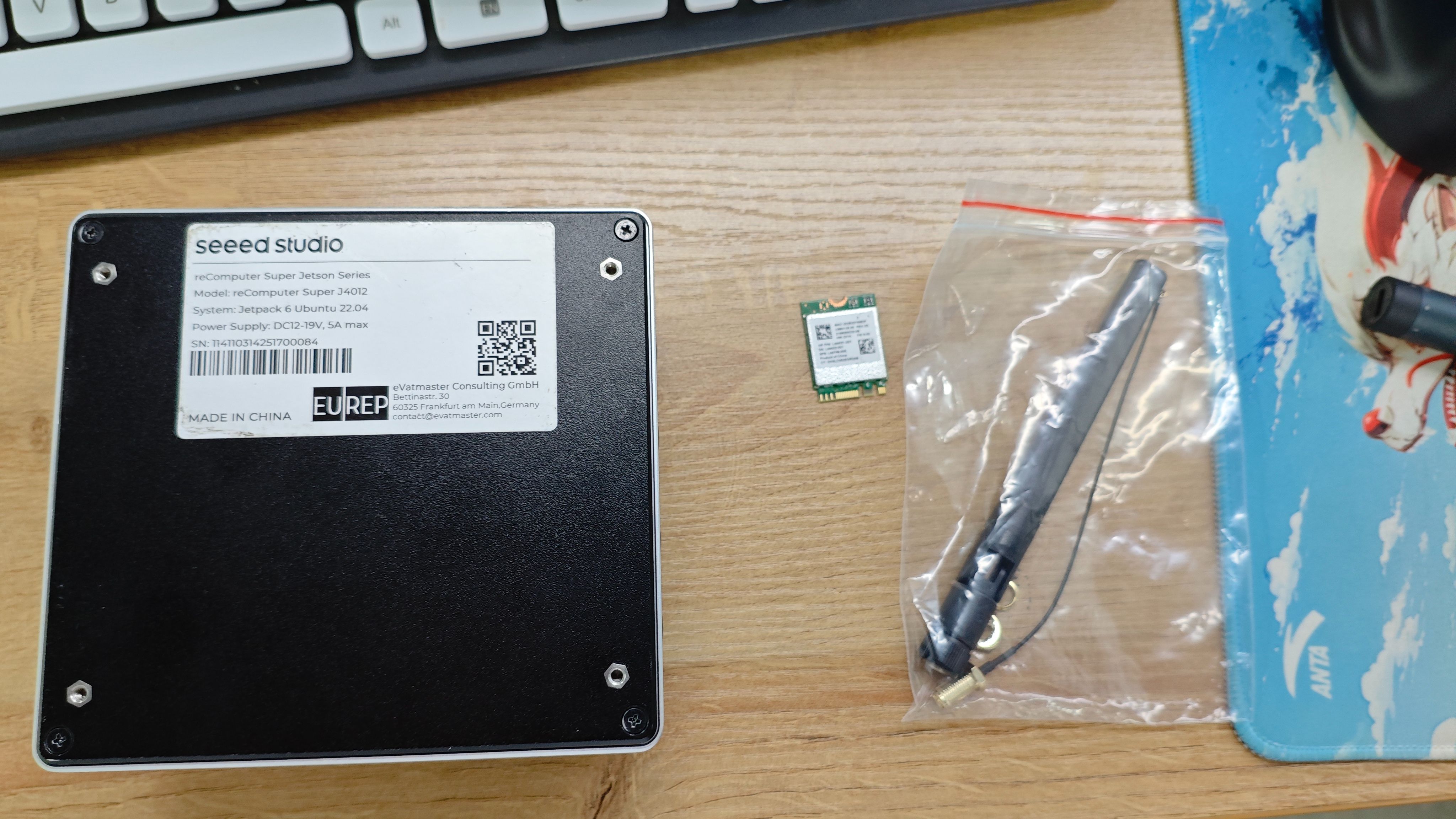

  • Tarjeta Wi‑Fi M.2 (si aún no está instalada)
  • Antena(s) con cable pigtail

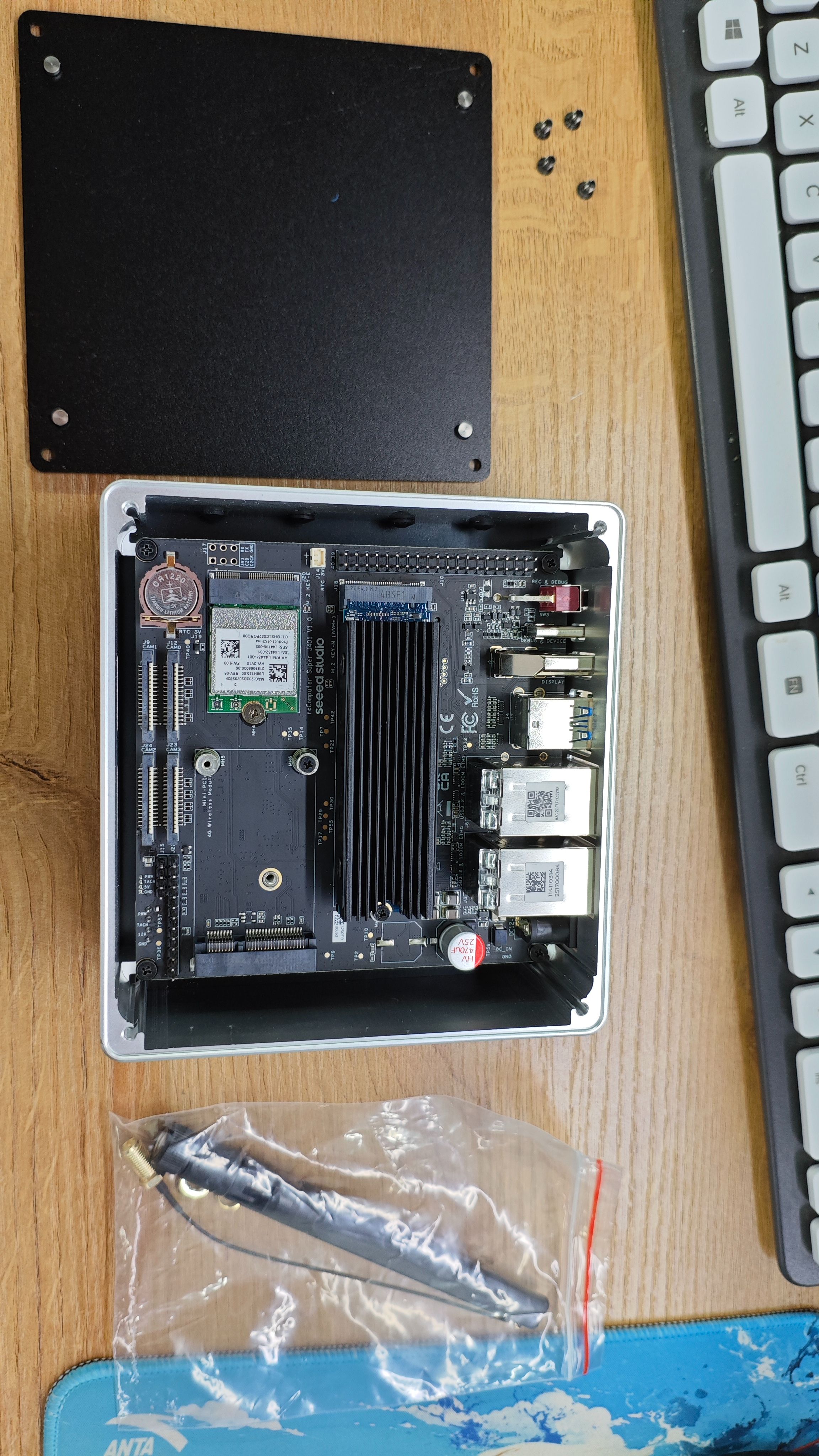

Paso 1. Retira la tapa inferior e instala la tarjeta Wi‑Fi.
Desatornilla la tapa inferior. Si la tarjeta Wi‑Fi aún no está instalada, insértala ahora en la ranura M.2 de la placa portadora.

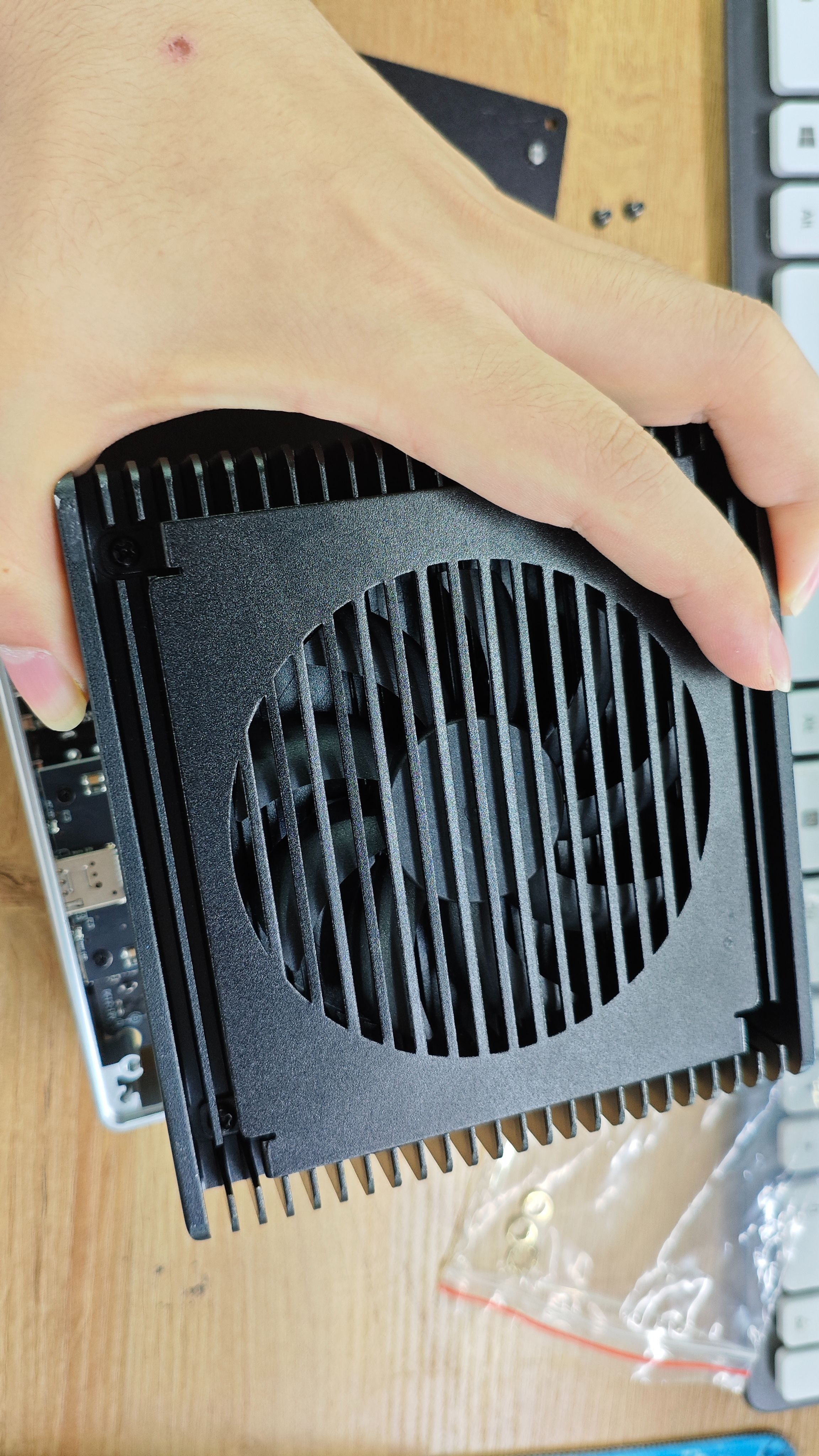

Paso 2. Retira el módulo del disipador superior.
Desatornilla y levanta el conjunto de disipador/ventilador superior.

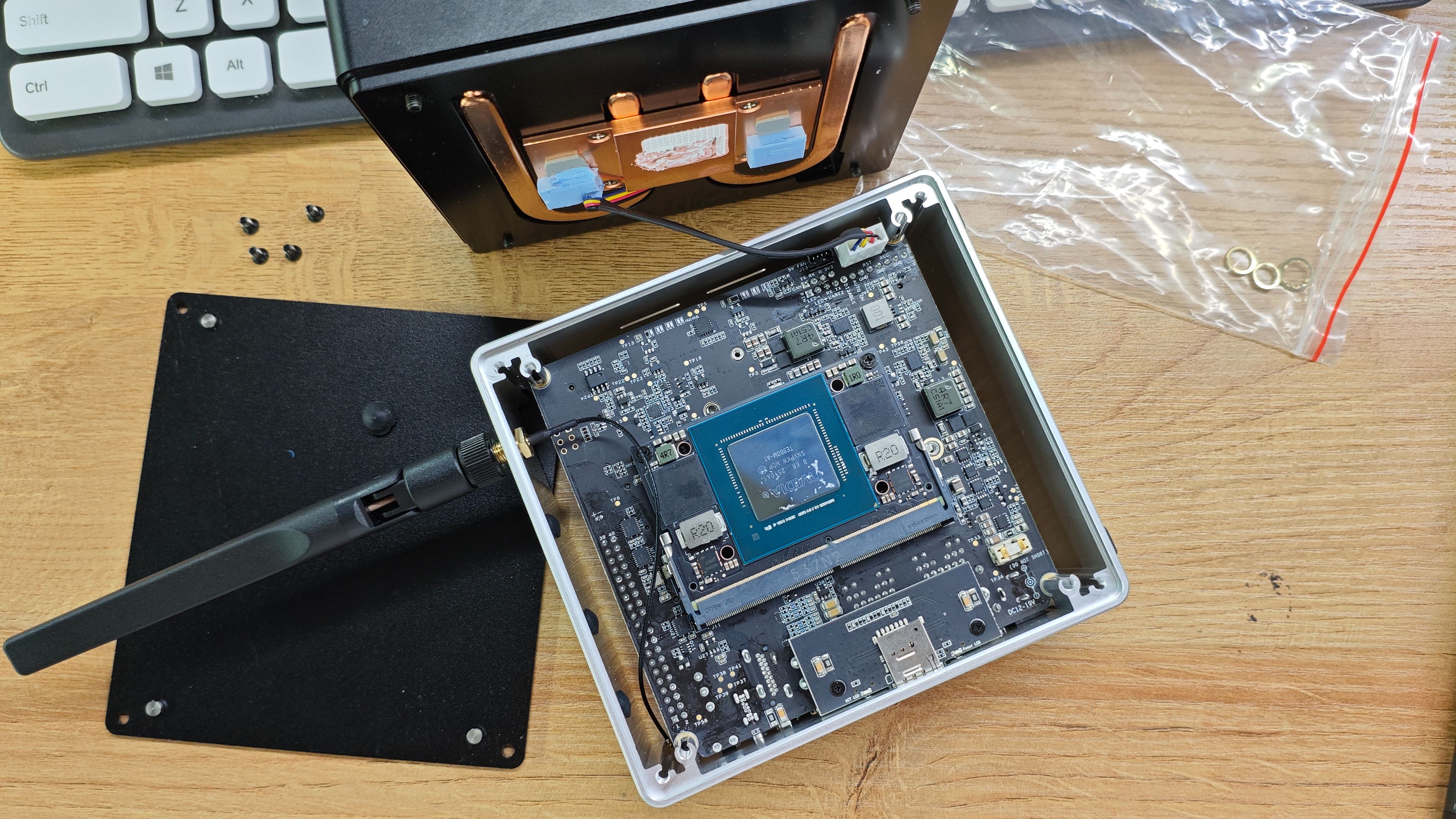

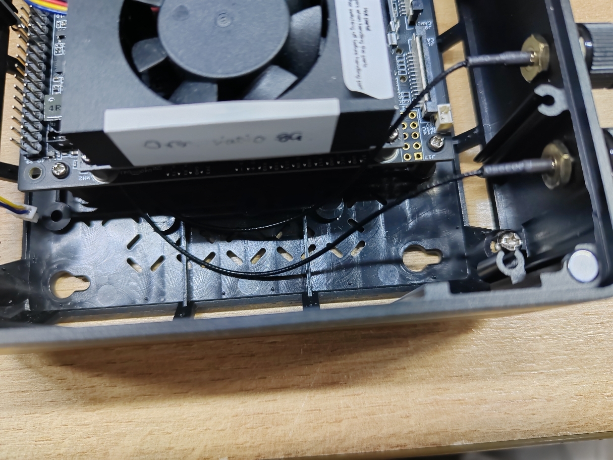

Paso 3. Retira el tapón de goma y pasa la antena a través de él.
Con el disipador retirado, localiza el tapón de goma en el panel trasero del chasis. Retíralo y pasa el cable de la antena por la abertura desde el exterior hacia el interior.

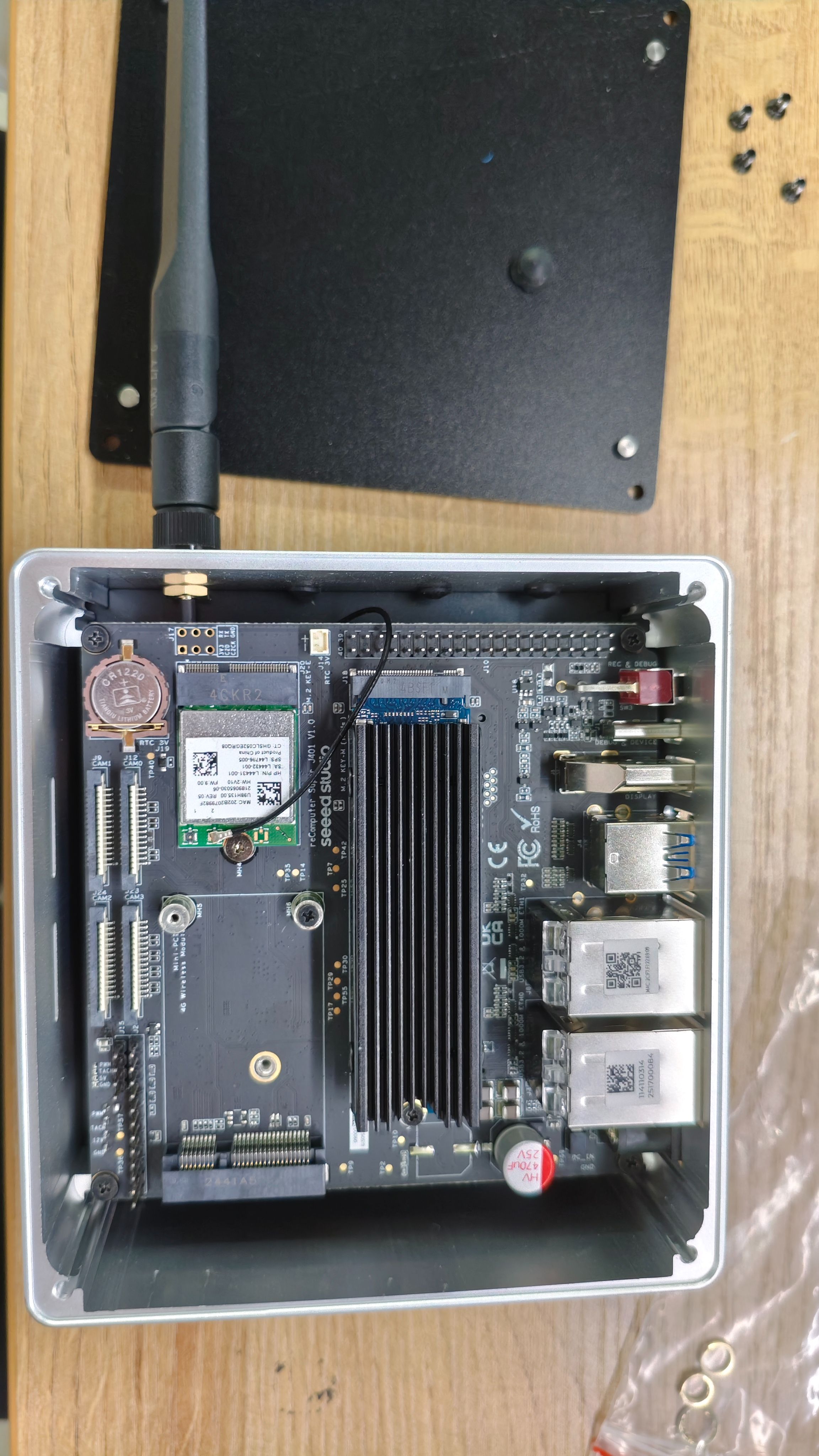

Paso 4. Conecta la antena a la tarjeta Wi‑Fi y vuelve a instalar el disipador.
Encaja el conector del cable de la antena en el puerto de antena de la tarjeta Wi‑Fi. Repite el proceso para la segunda antena si es necesario. Luego vuelve a instalar el módulo del disipador y la tapa inferior.

Ambos puertos de antena en la tarjeta Wi‑Fi son intercambiables: cualquier cable puede ir al puerto principal o al auxiliar.

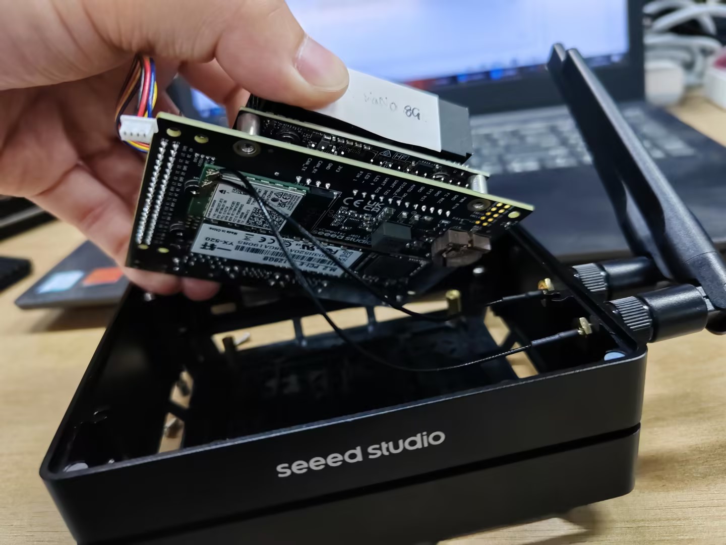

Paso 2. Retira la placa portadora y conecta la antena al módulo 4G.
Levanta la placa portadora fuera del chasis. Conecta el otro extremo del cable de la antena al módulo 4G en la parte posterior de la placa portadora.
