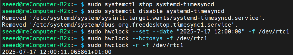

Prueba del RTC (Reloj en Tiempo Real)​
nota
Dado que el dispositivo reComputer está equipado con el chip CM5, hay dos unidades RTC en el dispositivo: ① El RTC integrado de CM5 (rtc0); ② El RTC ensamblado en reComputer (rtc1).
rtc0 no puede conservar los datos de tiempo. Por lo tanto, para usar la función RTC, debes especificar manualmente el número de dispositivo rtc1 al ajustar la hora.
Para probar la funcionalidad del Reloj en Tiempo Real (RTC), sigue estos pasos:
  1. Desactiva la sincronización automática de hora:
  1. Ajusta la hora: Configura el RTC a una fecha y hora específicas:
sudo hwclock --set --date "2025-7-17 12:00:00" -f /dev/rtc1
  1. Sincroniza la hora del RTC con el sistema Actualiza la hora del sistema para que coincida con la hora del RTC:
sudo hwclock --hctosys -f /dev/rtc1
  1. Comprueba la hora del RTC:
sudo hwclock -r -f /dev/rtc1
Este comando leerá y mostrará la hora almacenada en el RTC.
