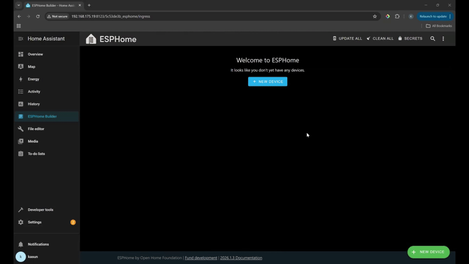

Desde la barra lateral de Home Assistant, ve a ESPHome Builder.

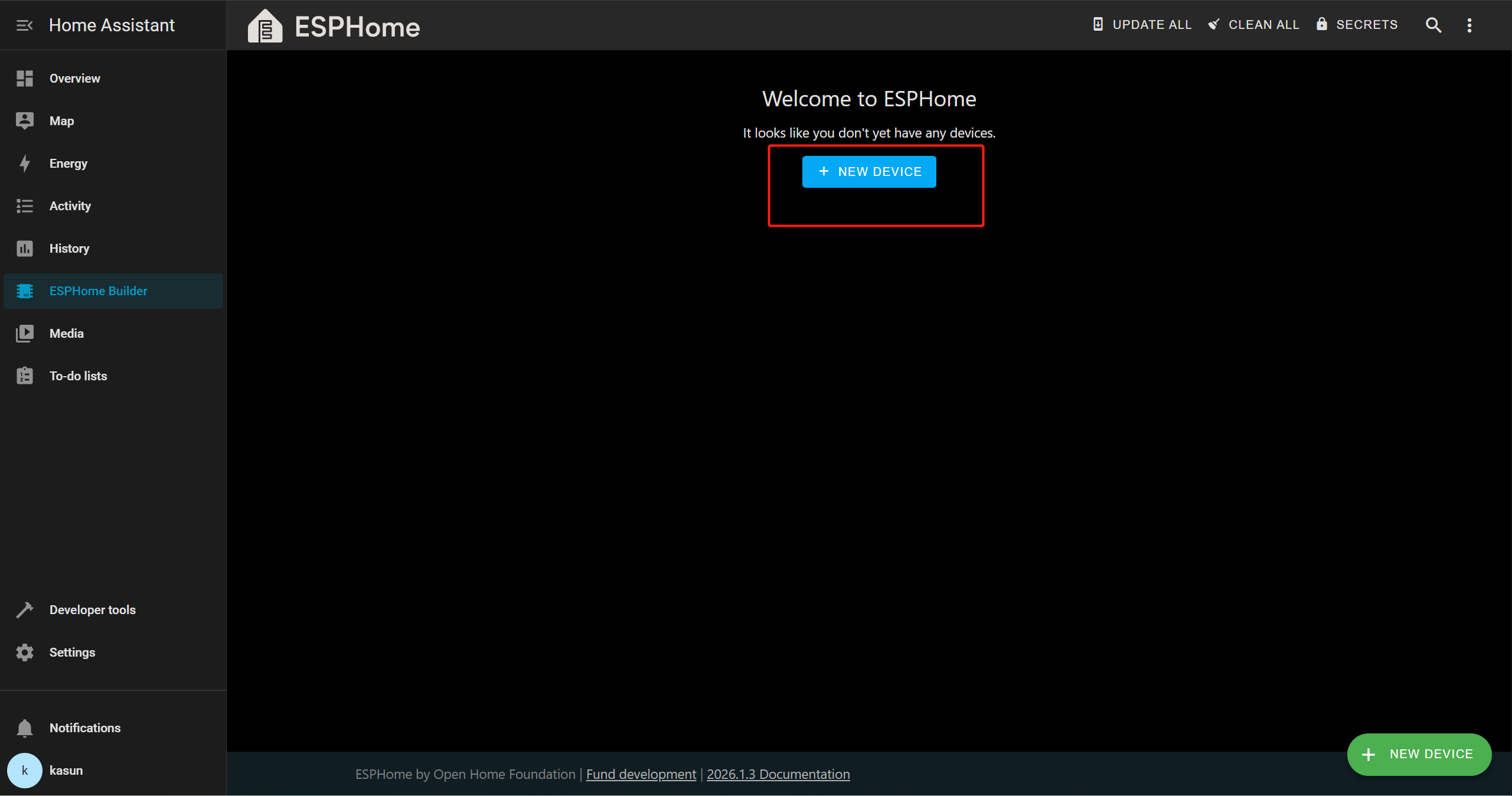

Añadir dispositivo reSpeaker
Haz clic en + NEW DEVICE.
pir

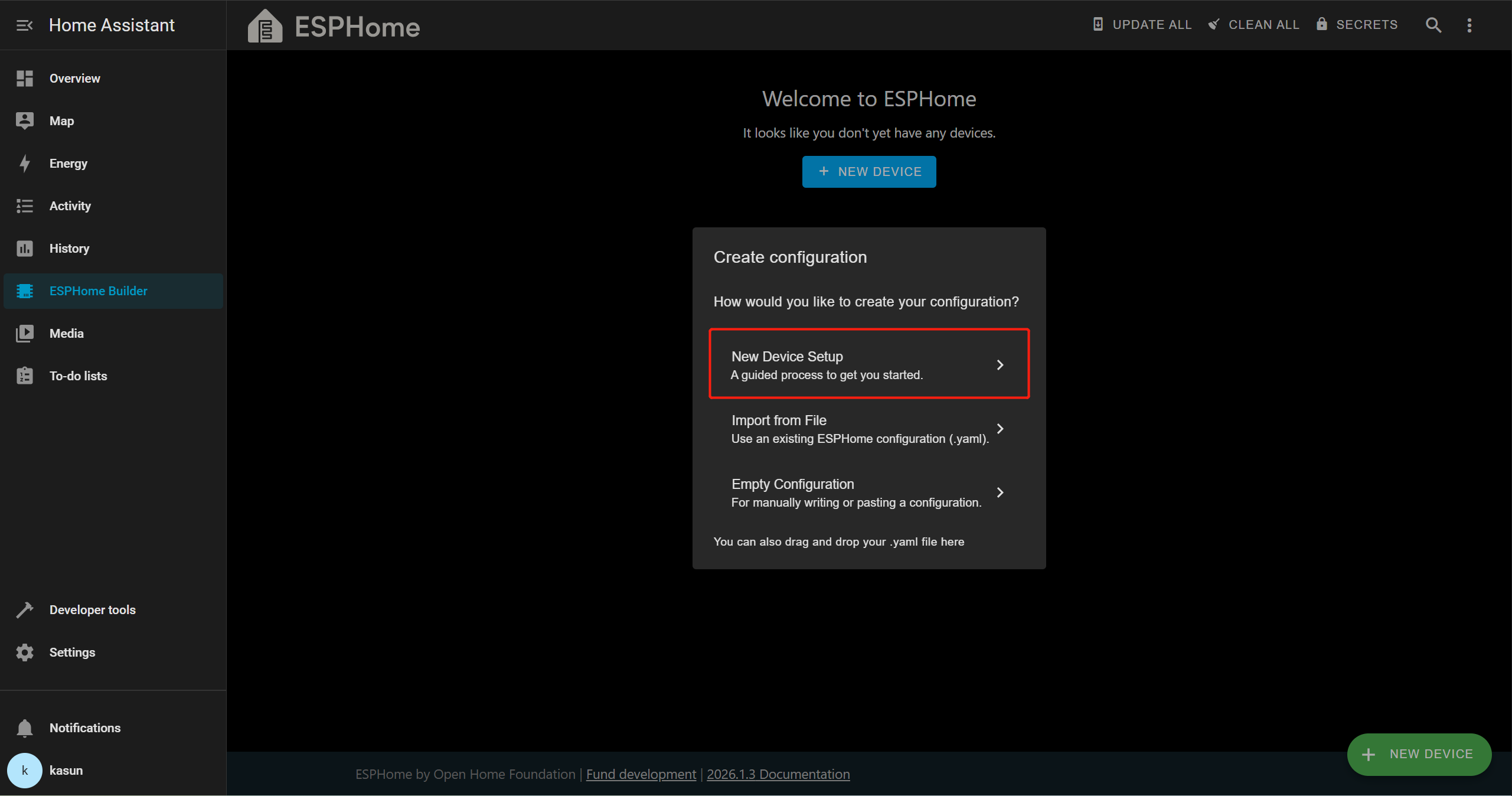

Haz clic en Continue → New Device Setup, luego proporciona un nombre apropiado para el dispositivo.
pir
pir

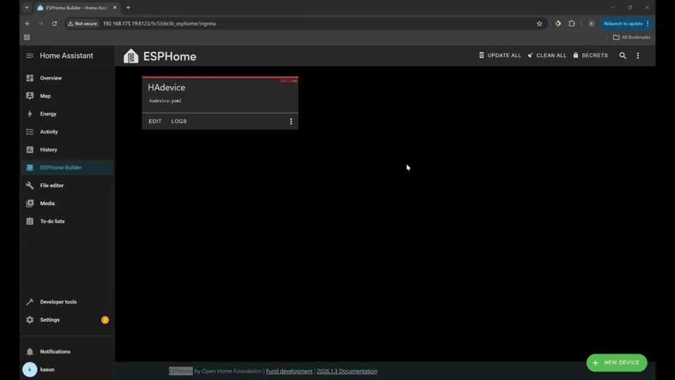

Selecciona la nueva entrada de tu dispositivo y haz clic en EDIT.
nota
El archivo YAML actualizado se puede encontrar allí. En algunos casos, la versión más reciente de ESPHome puede causar problemas de compatibilidad. Consulta el repositorio original.
