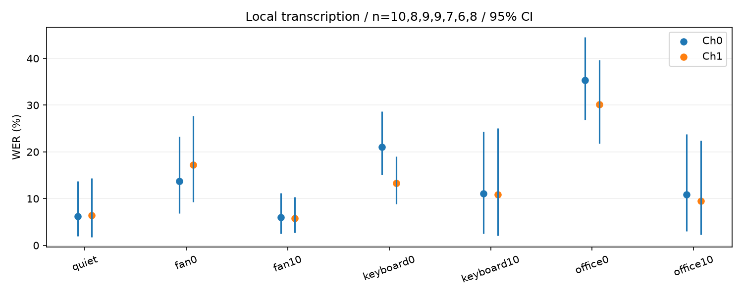

¿Por qué es baja la precisión de reconocimiento de voz del reSpeaker XVF3800 USB 4-Mic Array y cómo puedo mejorarla?
Aplicable a: reSpeaker XVF3800 USB 4-Mic Array ejecutando el firmware USB oficial de seis canales a 16 kHz, capturando a través de los dos canales de salida procesados (Ch0 Conference y Ch1 ASR) en el host
Última verificación: 2026-10-13
La precisión de reconocimiento en el XVF3800 depende principalmente de las condiciones acústicas en las que se usa la matriz, no de un único ajuste fijo: en la prueba comparativa de Seeed, el mismo dispositivo y firmware produjeron tasas de error de palabras en inglés de alrededor del 6% a alrededor del 35% según la cantidad de ruido que llegaba a la matriz. Mejora primero las condiciones de captura y no supongas que uno de los dos canales de salida procesados es siempre mejor: elige el canal midiendo en tu propio entorno.
En esa prueba, aumentar la relación señal-ruido de 0 dB a +10 dB redujo la tasa de error en ambos canales de salida procesados y para ambos idiomas, mientras que la diferencia entre los dos canales cambió de dirección según la condición y en su mayoría no se pudo resolver con un 95% de confianza. La prueba es exploratoria y sus cifras absolutas solo se aplican a la configuración probada.
Requisitos previos:
- Confirma la imagen de firmware en uso y qué índice de captura del host se asigna a Ch0 y Ch1
- Mantén una configuración fija de grabación de referencia y una configuración fija de transcripción para que los resultados de antes y después sigan siendo comparables
- Graba el mismo audio de referencia a través de ambos canales de salida procesados (Ch0 y Ch1) en las condiciones donde la precisión sea deficiente, y transcribe ambos con el mismo modelo y la misma configuración.
- Evalúa ambos canales frente a la misma transcripción de referencia — tasa de error de palabras para inglés, tasa de error de caracteres para chino — de modo que los dos canales se comparen sobre material idéntico.
- Reduce el ruido que llega a la matriz o aumenta el nivel de voz para que la relación voz‑ruido en el dispositivo mejore, y luego repite la misma grabación y evaluación. En la prueba comparativa de Seeed, este paso produjo la reducción de tasa de error más grande y consistente.
- Adopta el canal que mida mejor en tu propio entorno y vuelve a comprobar esa elección siempre que cambien las condiciones acústicas o el firmware.
Criterios de éxito:
- Ambos canales se evalúan frente a la misma transcripción de referencia, y el cambio en la tasa de error después de cada ajuste es medible
- El canal utilizado en la aplicación es el que midió mejor en tu propio entorno, no un valor predeterminado asumido
Notas:
- En la prueba comparativa de Seeed, la dirección de la diferencia Ch1 − Ch0 cambió con la condición acústica, y solo una minoría de las comparaciones por pares tuvo intervalos de confianza del 95% que excluyeran el cero; no se puede generalizar una preferencia de canal a partir de esos datos.
- La prueba comparativa es exploratoria: cubre dos sesiones de captura con 6–10 repeticiones por condición, no aplicó corrección por comparaciones múltiples y la matriz más amplia planificada no está completa.
- La prueba comparativa excluyó toda captura en la que cualquier idioma o canal obtuviera una puntuación del 80% o superior, por lo que sus cifras publicadas no describen los peores casos.
- Los puntos de 0 dB y +10 dB en la prueba comparativa provienen de muestras diferentes, y no se calculó ningún intervalo por pares para ese cambio; la comparación de canales refleja toda la salida procesada más la canalización de reconocimiento, no un único módulo DSP.
Referencias:
