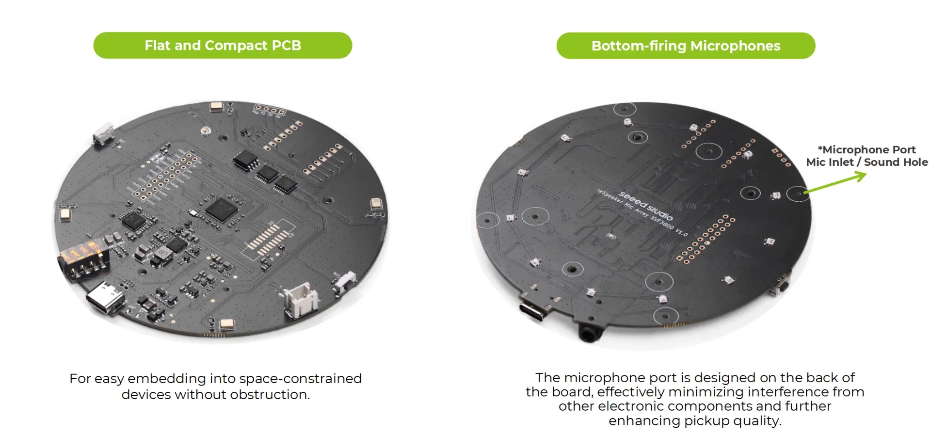

El ReSpeaker XVF3800 USB 4-Mic Array es una matriz circular profesional de 4 micrófonos con XMOS XVF3800, que incorpora AEC, AGC, DoA, conformación de haz (beamforming), VAD, supresión de ruido, desreverberación, captura de voz de 360° (hasta 5 m) y modos de funcionamiento duales para aplicaciones de voz avanzadas.
Características
Actualización de chip :De XVF3000 a XVF3800
Matriz de cuatro micrófonos :4 micrófonos de alto rendimiento en un patrón circular para captura de voz de campo lejano de 360° hasta 5 metros
Procesamiento de audio avanzado :Impulsado por XVF3800 con AEC, conformación de haz múltiple, desreverberación, detección de DoA, supresión de ruido dinámica, rango de AGC de 60 dB
Número de serie único del dispositivo :El SN integrado permite despliegues con múltiples dispositivos y gestión avanzada de dispositivos
Modos de funcionamiento duales :Modo USB plug-and-play para conectividad instantánea con PC y modo INT-Device (I2S) para integración con sistemas embebidos, configurable mediante comandos USB o I2C cambiando el firmware en consecuencia
Compatible con código abierto :Funciona con hosts USB (Windows, macOS, Raspberry Pi OS) y hosts I2S (XIAO Serie, ESP32, Arduino).
Retroalimentación visual :LED RGB programables e indicadores de estado muestran los estados del dispositivo y la actividad de voz
Calidad de audio igual o mejor :en comparación con el modelo anterior

| Procesador de audio principal | XMOS XVF3800, gestiona el procesamiento de audio incluyendo AEC, conformación de haz, supresión de ruido, etc. |
| Matriz de micrófonos | Micrófonos MEMS PDM cuádruples en patrón circular, que admiten captura de voz de campo lejano de 360° (5 m). |

El ReSpeaker XVF3800 se ofrece en dos variantes: una sin XIAO y otra con el XIAO ESP32S3 integrado. La versión sin XIAO funciona con el firmware USB predeterminado. Para usar la versión con XIAO integrado, debes flashear firmware compilado para el modo INT-Device (I2S). Para obtener instrucciones de configuración detalladas, consulta la guía oficial del wiki.
