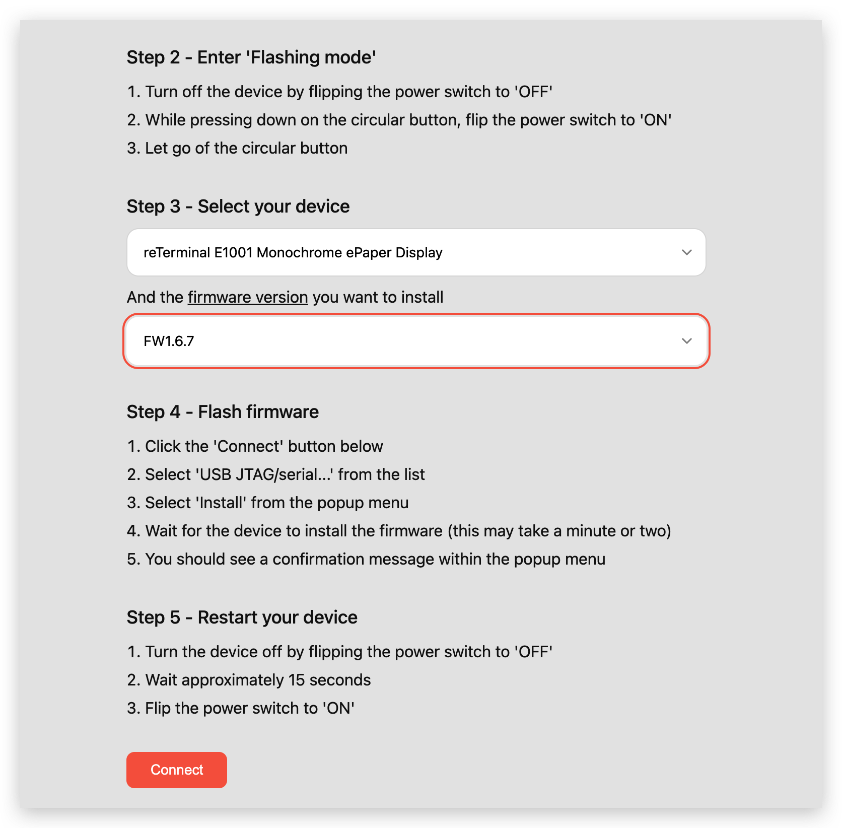

Método 1: TRMNL Web Flasher (recomendado)
El TRMNL Web Flasher funciona directamente en el navegador y es compatible con todos los dispositivos de esta página.
- Visita https://usetrmnl.com/flash.
- Conecta tu dispositivo por USB-C y sigue las instrucciones en pantalla.
- Elige el firmware que coincida con tu hardware:
- reTerminal E1001 / E1002 / E1003 / E1004
- TRMNL DIY Kit
- XIAO 7.5" Panel
- reTerminal E1001 / E1002: usa FW 1.6.7 o posterior para compatibilidad con Seeed.
- reTerminal E1003: selecciona reTerminal E1003 en la lista de firmware y usa FW 1.8.7 o posterior.
- reTerminal E1004: selecciona reTerminal E1004 en la lista de firmware y usa FW 1.8.10 o posterior.
Usa FW 1.5.12 o posterior para compatibilidad con Seeed en el TRMNL DIY Kit.

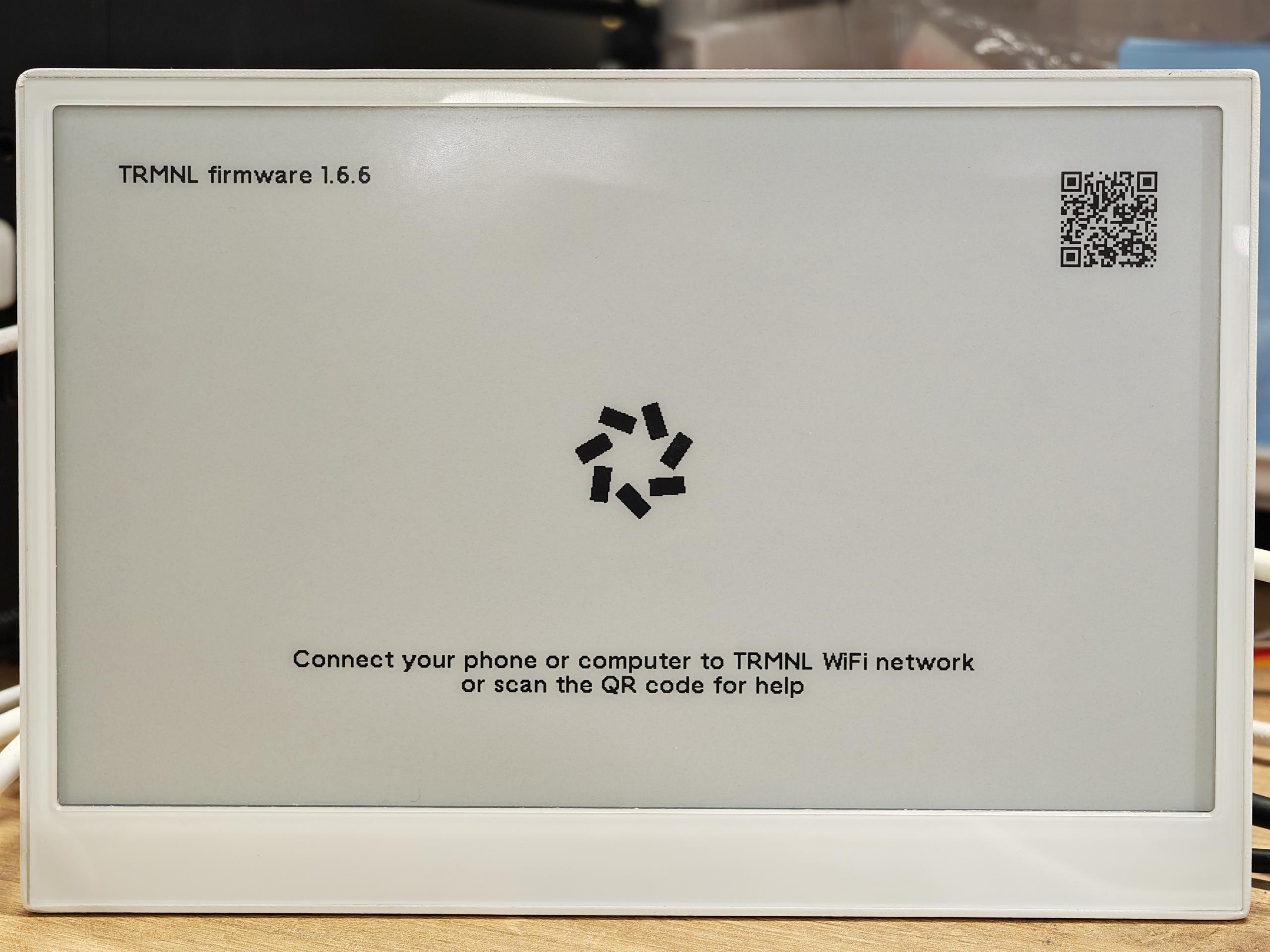

Paso 4: Configurar Wi‑Fi y aprovisionar el dispositivo
El flujo de aprovisionamiento de Wi‑Fi es idéntico para todo el hardware compatible.
💡 ¿Problemas para conectar el Wi‑Fi? Consulta la Guía de solución de problemas de Wi‑Fi del dispositivo TRMNL.
Encender y entrar en modo de aprovisionamiento
Después de flashear el firmware de TRMNL y encender tu dispositivo, este entrará automáticamente en modo de aprovisionamiento si aún no está conectado a Wi‑Fi.
- TRMNL DIY Kit
- XIAO 7.5" Panel
Conectarse al Wi‑Fi TRMNL
En tu teléfono u ordenador, abre la lista de redes Wi‑Fi disponibles. Busca una red llamada TRMNL y conéctate a ella (no se requiere contraseña de forma predeterminada).
Abrir el portal cautivo
Una vez conectado, abre un navegador web. El dispositivo debería redirigirte automáticamente a la página de configuración de TRMNL; si no lo hace, visita manualmente http://4.3.2.1.
Introducir tus credenciales de Wi‑Fi
- Selecciona tu red Wi‑Fi de 2,4 GHz (las redes de 5 GHz no son compatibles).
- Introduce la contraseña de tu Wi‑Fi y haz clic en Save / Connect.
⚠️ Importante: asegúrate de usar una red Wi‑Fi de 2,4 GHz. Los chips ESP32-C3 / ESP32-S3 de estos dispositivos no son compatibles con redes de 5 GHz.
El dispositivo se une a tu red
El dispositivo se desconectará del Wi‑Fi TRMNL y se unirá a tu red doméstica. La ventana del portal cautivo mostrará la dirección MAC del dispositivo. Anota la dirección MAC — la necesitarás en el siguiente paso.
⚠️ Nota: la dirección MAC solo es visible en el portal cautivo durante 1–2 segundos. Si te la pierdes también puedes:

P1: ¿Cómo vuelvo a configurar la red?
- reTerminal E1003
- TRMNL DIY Kit
- XIAO 7.5" Panel
Mantén presionado el Botón Verde durante 5 segundos. El dispositivo volverá a la interfaz inicial de TRMNL y activará el AP.
Mantén presionados Page Up y Page Down juntos durante 2 segundos. El dispositivo volverá a la interfaz inicial de TRMNL y activará el AP.
Si la pantalla está en reposo, presiona una vez el botón Refresh primero para activar el dispositivo.
Mantén presionado KEY3 (junto al botón Reset) durante 5 segundos. El dispositivo volverá a la interfaz inicial de TRMNL y activará el AP.
Presiona el botón Reset en el XIAO, suéltalo y luego mantén presionado el botón BOOT durante 5 segundos. El dispositivo volverá a la interfaz inicial de TRMNL y activará el AP.

P3: Web Flasher / PlatformIO no puede encontrar el dispositivo o la carga falla
A veces, el programa incorrecto puede hacer que el XIAO pierda su puerto o no funcione correctamente:
- El XIAO está conectado pero no se encuentra ningún número de puerto.
- El XIAO está conectado, el puerto aparece, pero la carga falla.
Pon el XIAO en modo BootLoader para recuperarlo:
- Paso 1: mantén presionado el botón
BOOTen el XIAO ESP32-S3 / ESP32-C3 sin soltarlo. - Paso 2: mientras sigues manteniendo
BOOT, conecta el dispositivo al ordenador mediante USB-C. SueltaBOOTdespués de que el dispositivo esté conectado. - Paso 3: vuelve a ejecutar la carga / flasheo. La mayoría de los problemas de "dispositivo no reconocido" o "carga fallida" se resuelven con esto.
