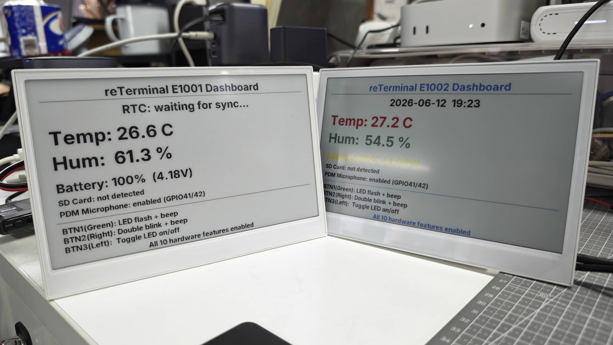

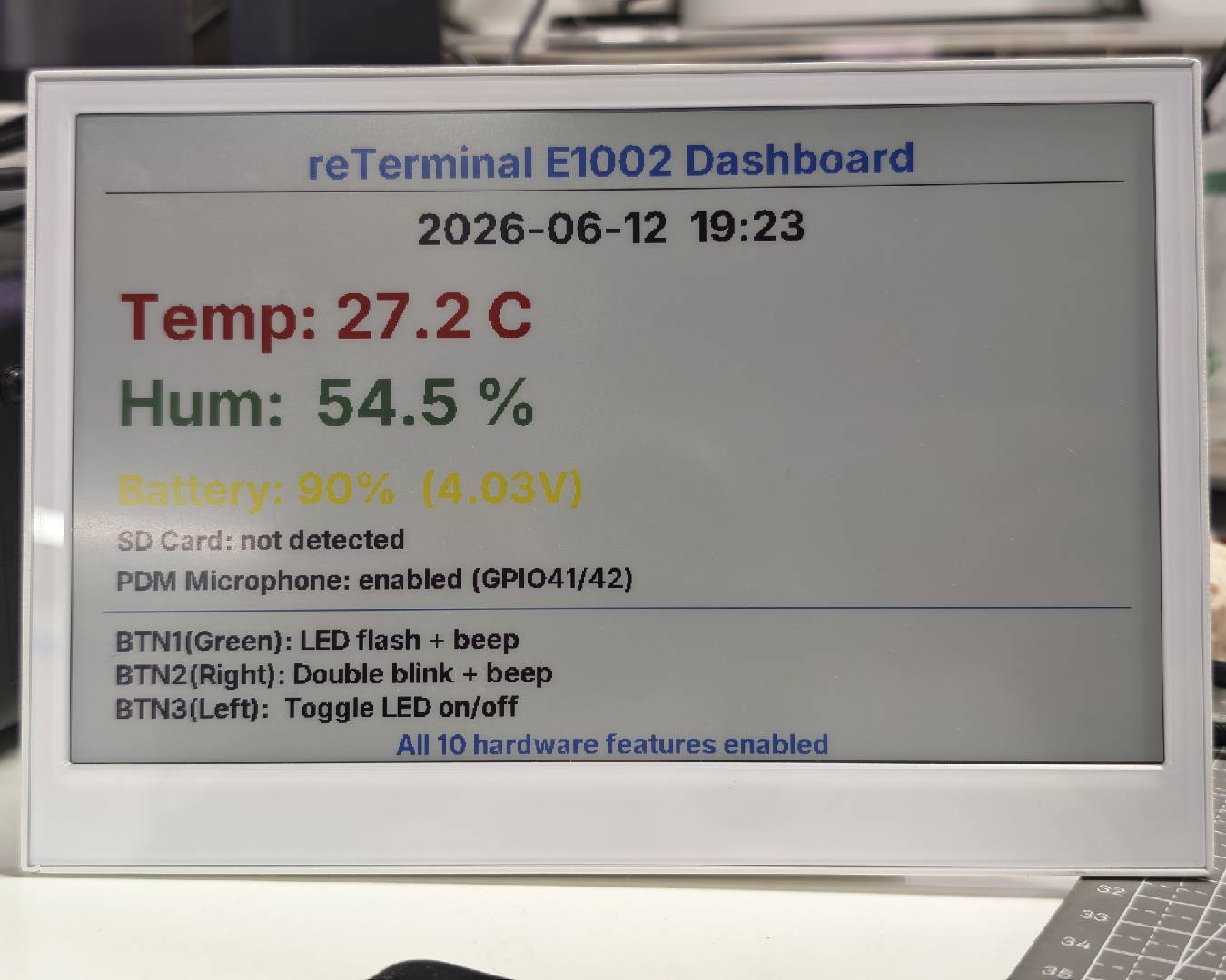

La siguiente imagen muestra el resultado esperado en reTerminal E1002. El mismo patrón de demostración funciona en toda la Serie reTerminal E. Elige la pestaña del dispositivo correspondiente arriba. Los paneles monocromos / en escala de grises (E1001, E1003) y los paneles en color (E1002, E1004) difieren principalmente en la plataforma de visualización y en el API de dibujo en color.
Si la hora del RTC no se mantiene correcta después de un ciclo completo de encendido, instala o reemplaza la pila tipo moneda CR1220 del portapilas de respaldo del RTC.

La siguiente imagen muestra el resultado esperado en reTerminal E1002. El mismo patrón de demostración funciona en toda la reTerminal E Serie. Elige la pestaña del dispositivo correspondiente arriba. Los paneles monocromos / en escala de grises (E1001, E1003) y los paneles en color (E1002, E1004) difieren principalmente en la plataforma de visualización y en la API de dibujo en color.
En este cookbook de ESPHome, la tarjeta microSD se utiliza como una señal de estado del dispositivo. La demostración comprueba si hay una tarjeta insertada, muestra el resultado en la pantalla y expone el mismo estado a Home Assistant.

Cuando el firmware se está ejecutando, la pantalla muestra la hora del RTC y el estado de la tarjeta SD en una sola página. Los modelos con un micrófono PDM integrado (E1001 / E1002 / E1003) también muestran el estado de inicialización del micrófono; E1004 muestra que el micrófono no está disponible.
La siguiente imagen muestra el resultado esperado en reTerminal E1002. El mismo patrón de demostración funciona en toda la reTerminal E Serie. El principal contraste entre los paneles monocromos / en escala de grises (E1001, E1003) y los paneles en color (E1002, E1004) radica en la plataforma de visualización y en la API de dibujo en color.
