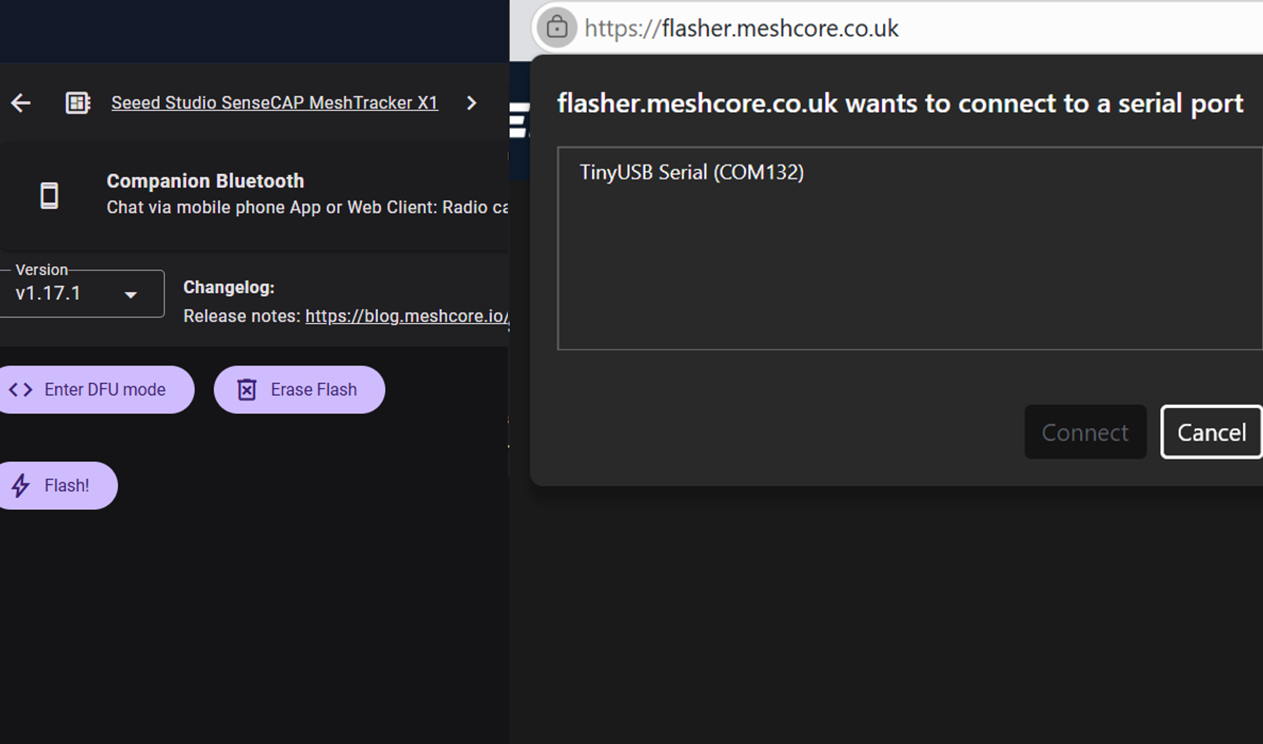

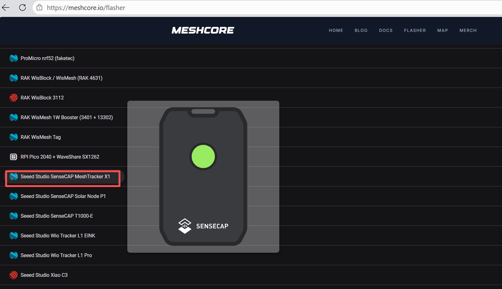

Ve al Meshcore Web Flasher.
Elige Seeed Studio SenseCAP MeshTracker X1 en el grupo Community Firmware.
Elige Companion Bluetooth. Los dispositivos flasheados con el firmware Companion Bluetooth se pueden conectar a la APP. Si quieres flashear otro firmware, por favor haz clic aquí para ver el tutorial.

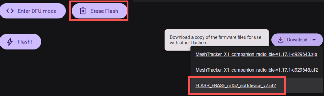

Paso 1 Borrado de Flash
Haz clic en Enter DFU Mode, elige el puerto serie llamado "nRF xxx" o "TinyUSB" serial. Luego haz clic en Erase Flash y elige el puerto serie.
Si has hecho clic en Erase Flash pero no hay respuesta, haz clic en Enter DFU de nuevo y luego haz clic en Erase Flash para asegurarte de que has entrado correctamente en DFU.
Si ves "Flashing erase firmware:100%", el dispositivo se ha borrado correctamente.
Paso 2 Flashear firmware
Haz clic en Enter DFU Mode, elige el puerto serie llamado "nRF xxx" o "TinyUSB" serial. Luego haz clic en Flash y elige el puerto serie.
Si has hecho clic en Flash pero no hay respuesta, haz clic en Enter DFU de nuevo y luego haz clic en Flash para asegurarte de que has entrado correctamente en DFU.
Cuando la barra de progreso esté completamente llena, indica que el flasheo se ha completado. Entonces el dispositivo se reiniciará automáticamente.

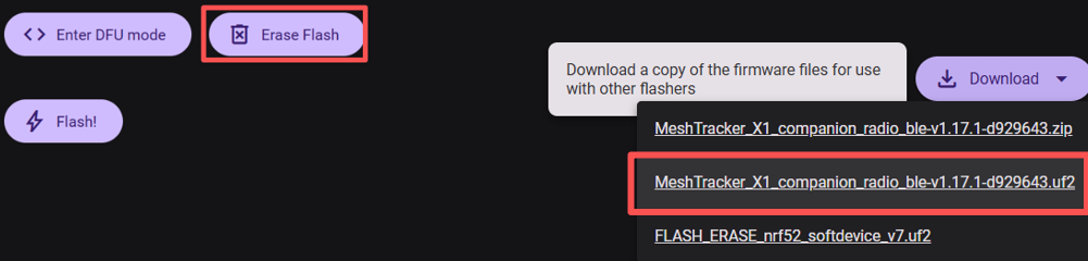

Descarga el archivo UF2.

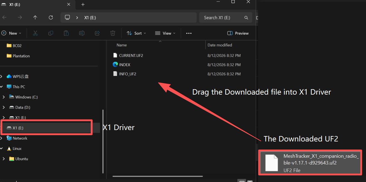

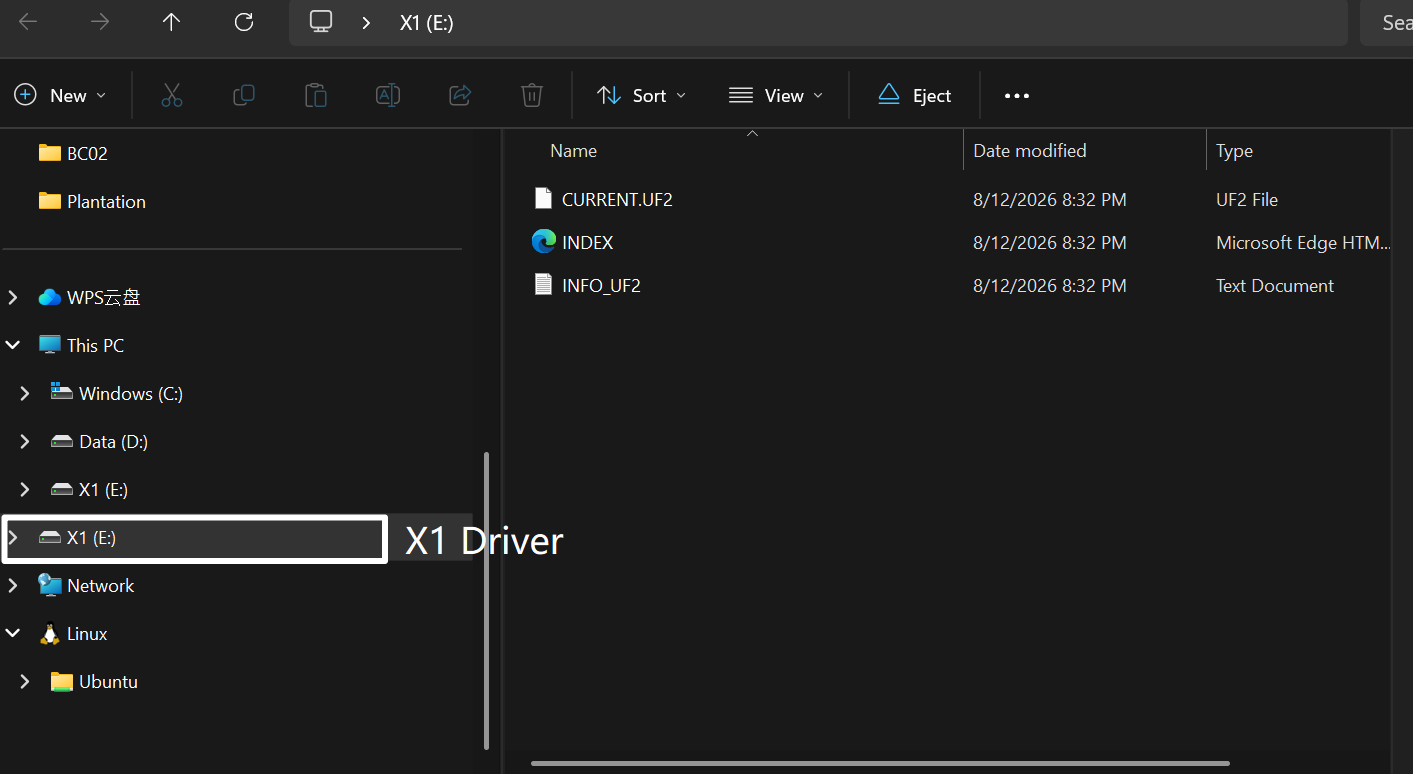

Verás que aparece un disco llamado X1 después de 10~15 s.

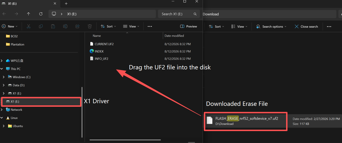

Arrastra el archivo UF2 descargado al disco emergente.
El disco desaparecerá después de que el firmware se haya flasheado correctamente. En este punto no hay firmware en el dispositivo, por lo que el dispositivo NO se reiniciará automáticamente.

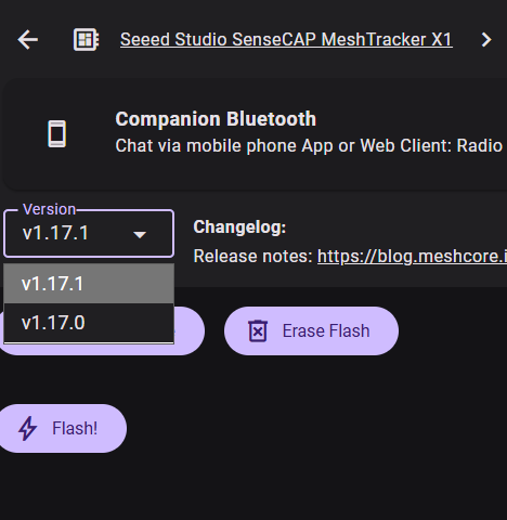

Elige la versión de firmware más reciente.
El disco desaparecerá después de que el firmware se haya flasheado correctamente. En este punto ya hay firmware en el dispositivo, por lo que el dispositivo se reiniciará automáticamente.

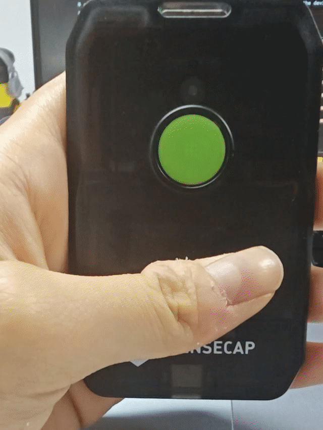

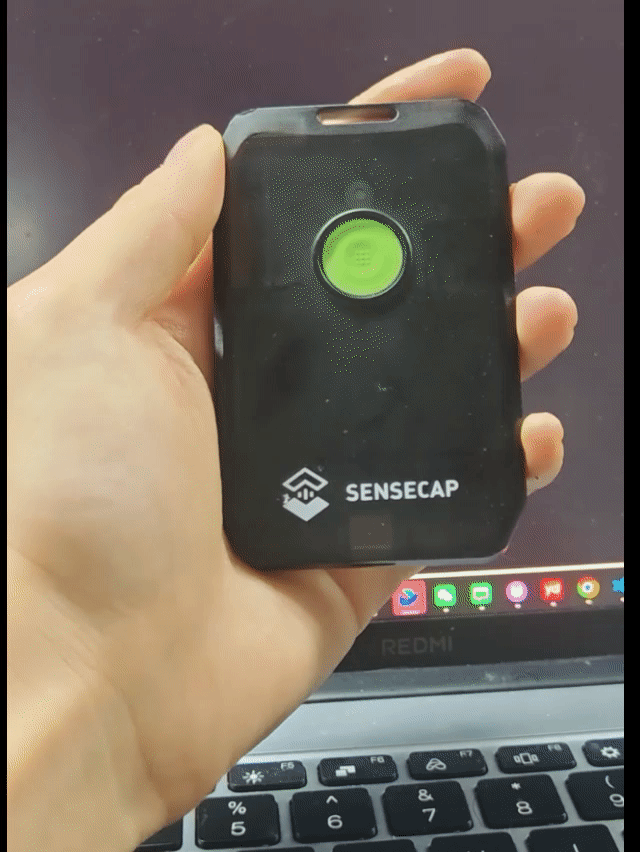

Encender el dispositivo
Pulsa el botón para encenderlo. El LED se encenderá y sonará una melodía ascendente.
Apagar el dispositivo
Mantén pulsado el botón durante 3 s para apagarlo. El LED se apagará y sonará una melodía descendente.

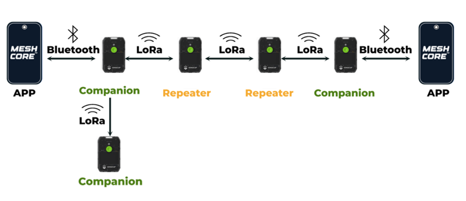

Si tienes dos dispositivos compatibles, y no hay muchos usuarios de MeshCore cerca de ti, flashea ambos con el firmware BLE Companion para que puedas usar tus dispositivos para comunicarte con tus amigos y familiares cercanos.
Anuncio
MeshCore te permite difundir manualmente tu nombre, posición y clave pública de cifrado, que también se firma para evitar suplantaciones. Cuando haces clic en el botón de anuncio, difunde esos datos por LoRa. MeshCore llama a eso un Anuncio. Hay dos formas de anunciar, "zero hop" y "flood".
- Zero hop significa que tu anuncio se difunde a cualquiera que pueda oírlo, y eso es todo.
- Flooded significa que se difunde y luego se repite por todos los repetidores que lo escuchan.

Conecta el dispositivo. La luz parpadeará brevemente cuando lo conectes. Sigue intentándolo hasta que la luz permanezca encendida, lo que significa que el dispositivo puede volver al modo DFU, luego flashea el bootloader -> borra el flash -> flashea el firmware.
3) El dispositivo no puede entrar en modo DFU y no se muestra ningún puerto serie
Mantén pulsado el botón del dispositivo, luego conecta el cable de carga y suelta el botón inmediatamente. Después de que aparezca un disco en tu PC, podrás ver el puerto serie.
Si aún así no funciona, desconecta el cable de carga y deja el dispositivo unos días hasta que la batería se agote por completo, luego conecta el cable de carga e intenta emparejarlo de nuevo.
