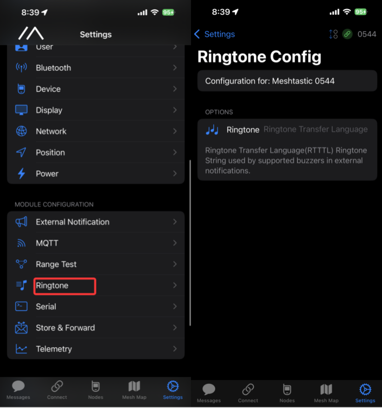

Configurar tono de llamada
Ve a Settings -> Ringtone Config, luego introduce la cadena de tono RTTTL que quieras usar para las notificaciones externas.
- IOS App
- Android App
