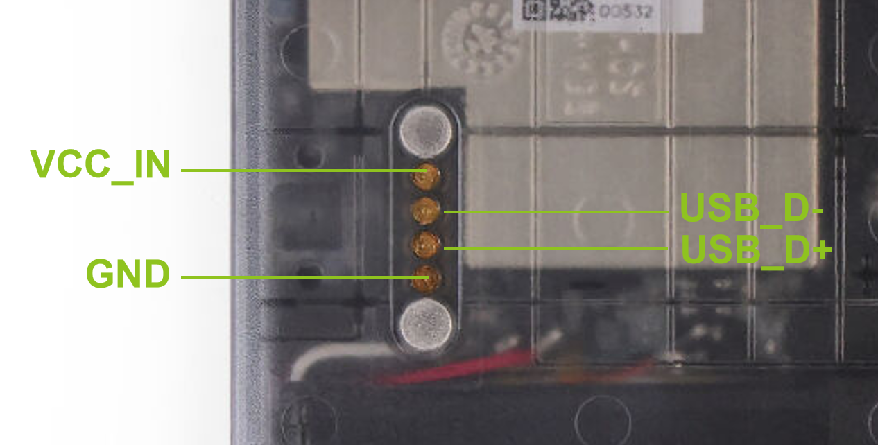

3) El dispositivo no puede entrar en modo DFU y no se muestra ningún puerto serie
Mantén pulsado el botón del dispositivo y luego conecta el cable de carga. Después de que aparezca un disco en tu PC, podrás ver el puerto serie.
Si aún así no funciona, desconecta el cable de carga y deja el dispositivo unos días hasta que la batería se agote por completo, luego conecta el cable de carga e intenta emparejarlo de nuevo.

Definición de Pogo Pin
