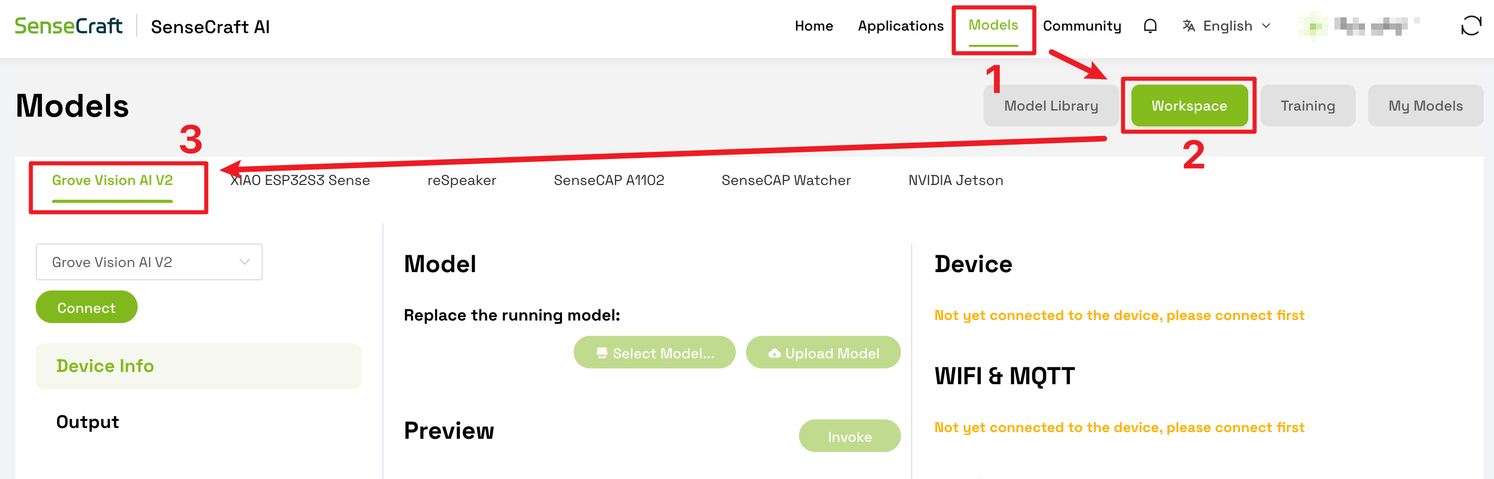

Paso 6. Conectar el Grove Vision AI V2 al SenseCraft AI Model Assistant
Accede al espacio de trabajo de Grove Vision AI V2 a través de SenseCraft AI > Models > Workspace > Grove Vision AI V2, o utiliza el enlace directo al espacio de trabajo.
Utiliza un cable tipo Type-C para conectar Grove Vision AI V2 a tu ordenador.
Luego haz clic en el botón Connect en la esquina superior izquierda y selecciona el número de puerto del dispositivo.
