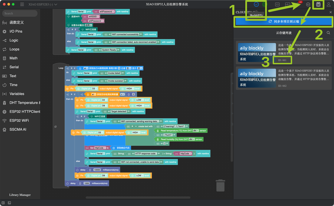

Vincular ID de proyecto
Introduce el código de proyecto que apunta a tu plantilla pública de Aily Blockly.
Cómo obtener un ID de proyecto
- Crea tu proyecto en Aily Blockly y luego haz clic en
Build (F5)para compilar. - Después de una compilación exitosa, abre el panel Cloud Space y haz clic en
Sync this project to cloud. - Tu ID de proyecto aparece en el área etiquetada (
ID: …), usa solo los números. - Repite estos pasos cada vez que cambies el proyecto para que la copia en la nube se mantenga actualizada.
