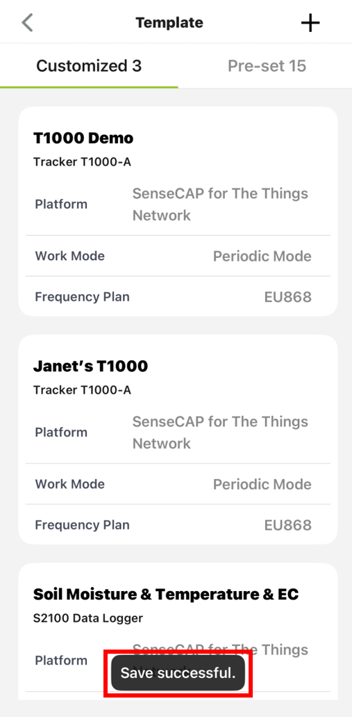

Añadir nueva plantilla​

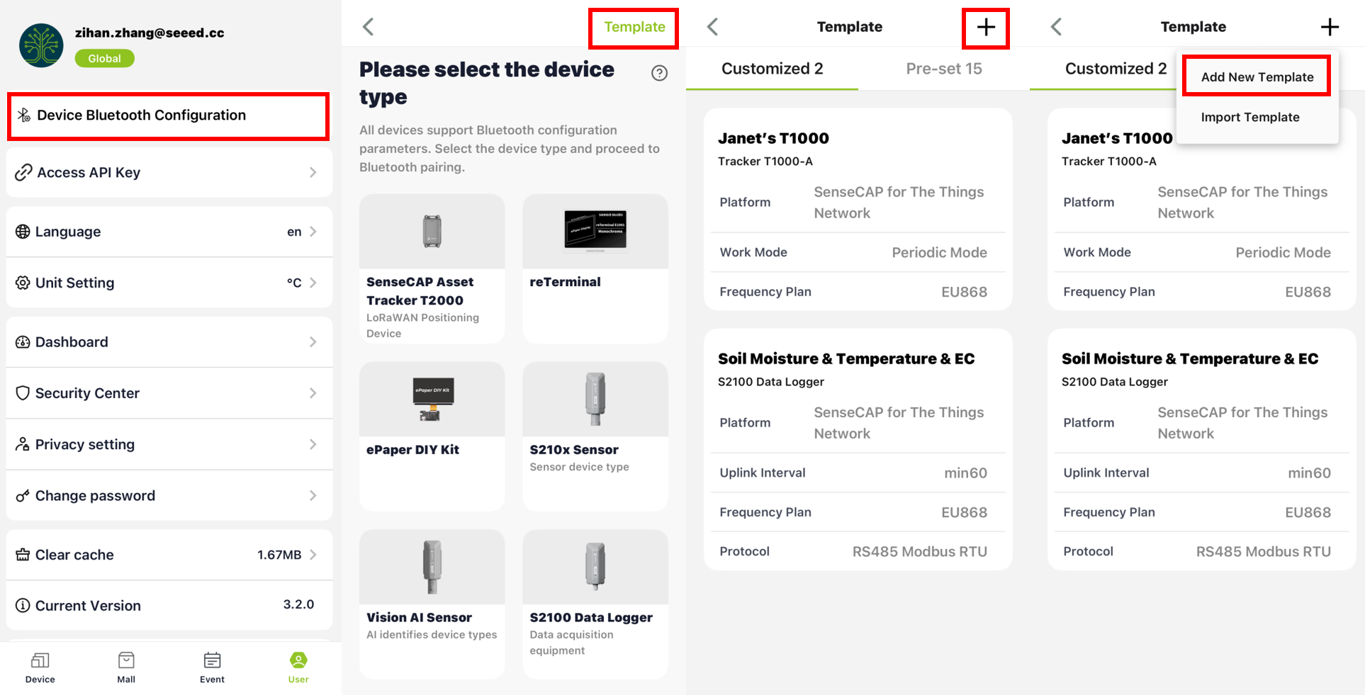

Hay dos formas de añadir una nueva plantilla.
Method 1
  1. Ve a User → Device Bluetooth Configuration.
  2. Toca el botón Template en la esquina superior derecha.
  3. Toca el icono + → Add New Template.

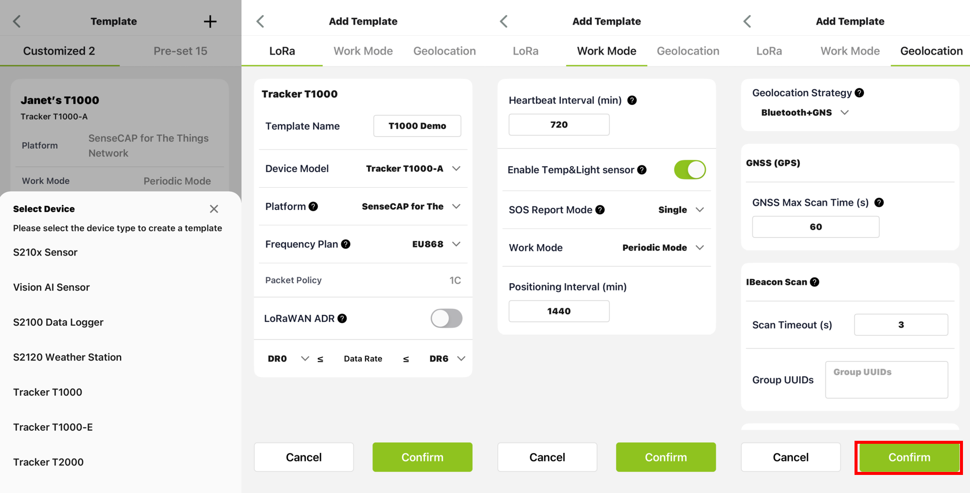

  4. Selecciona el tipo de dispositivo.
  5. Configura los parámetros de la plantilla según tus necesidades.
  6. Toca Confirm para guardar la plantilla.
  7. Vuelve a la página Template; podrás ver Save successful.
Abrir la página de plantillas desde la configuración por Bluetooth
Añadir una nueva plantilla de configuración de dispositivo
Confirmar una nueva plantilla de configuración de dispositivo

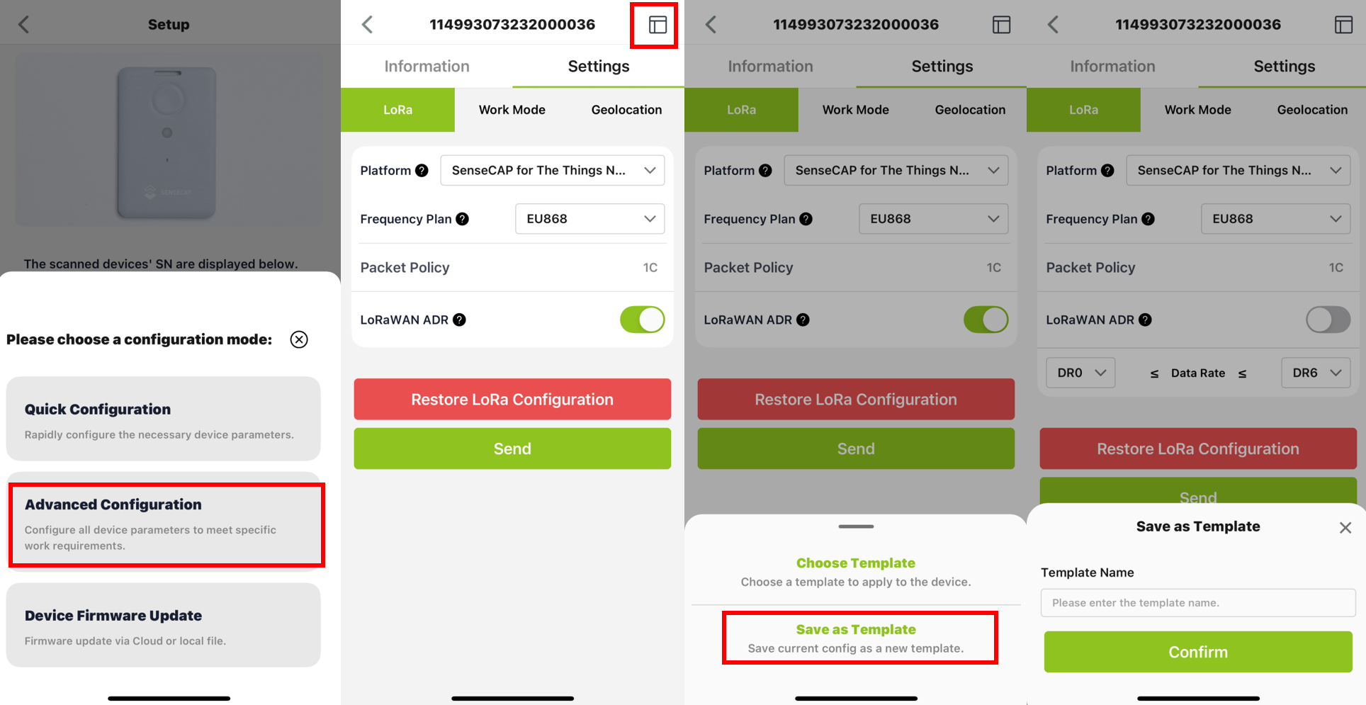

  1. Entra en el modo de configuración por Bluetooth y selecciona Advanced Configuration.
  2. Ve a la página Setting.
  3. Toca el icono Template en la esquina superior derecha.
  4. Ajusta los parámetros de la plantilla según sea necesario.
  5. Selecciona Save as Template.
  6. Introduce un nombre de plantilla.
  7. Toca Confirm para guardar.
Guardar los ajustes de configuración por Bluetooth como plantilla

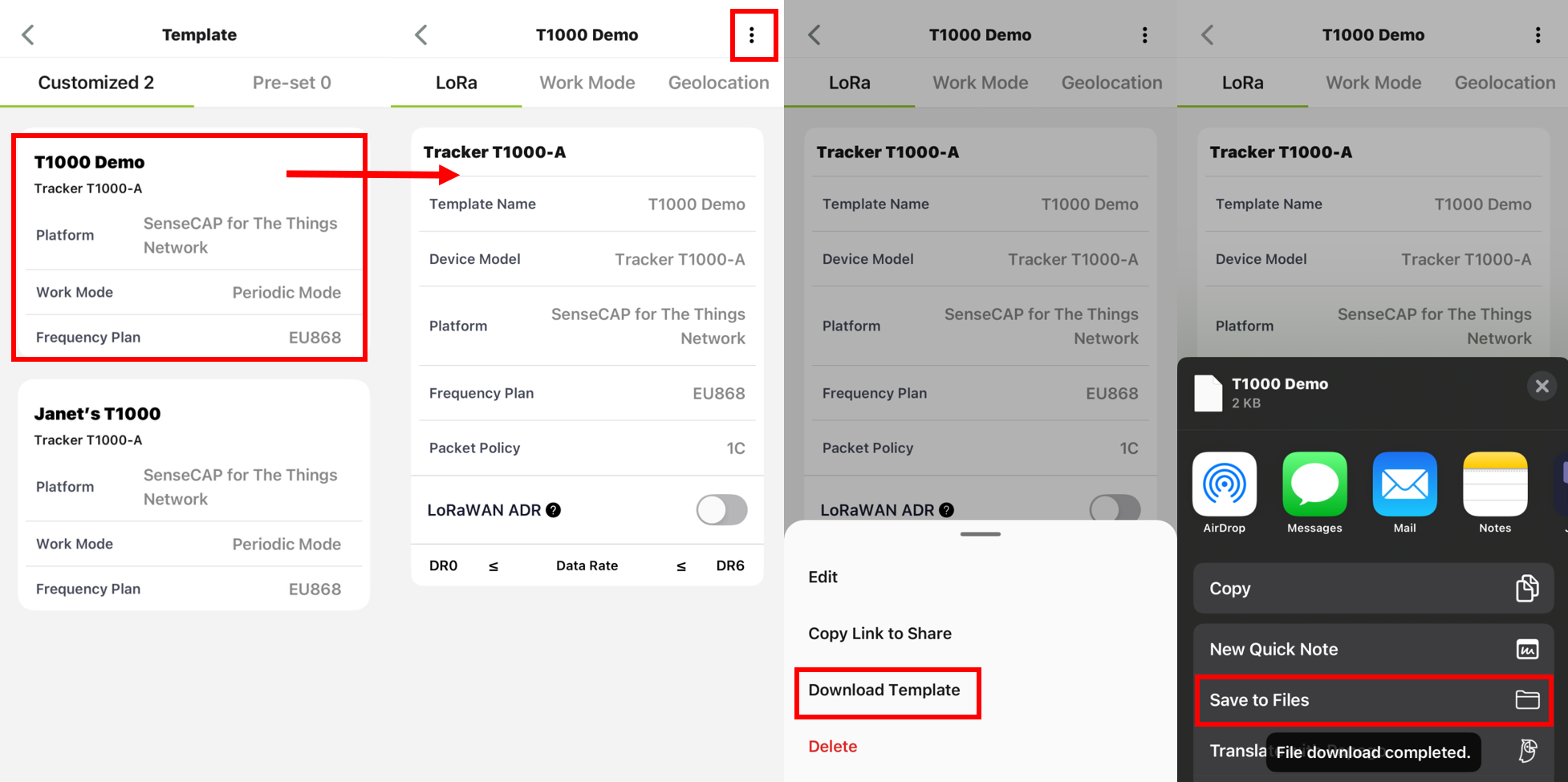

Descargar plantilla​
  1. Ve a la página Template y selecciona la plantilla que quieres descargar.
  2. Toca el menú de tres puntos en la esquina superior derecha.
  3. Selecciona Download Template.
  4. Guarda el archivo en el almacenamiento de tu dispositivo móvil.
Descargar una plantilla de configuración de dispositivo

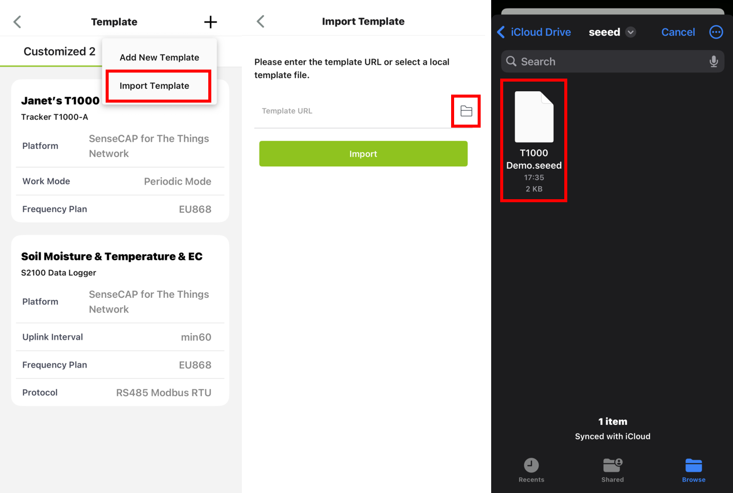

Importar plantilla​
  2. Toca Template en la esquina superior derecha.
  3. En la página Template, toca el icono +.
  4. Selecciona Import Template.
  5. Toca el icono file.
  6. En el gestor de archivos del sistema, selecciona el archivo de configuración con la extensión “.seeed”.
Importar una plantilla de configuración de dispositivo de Seeed

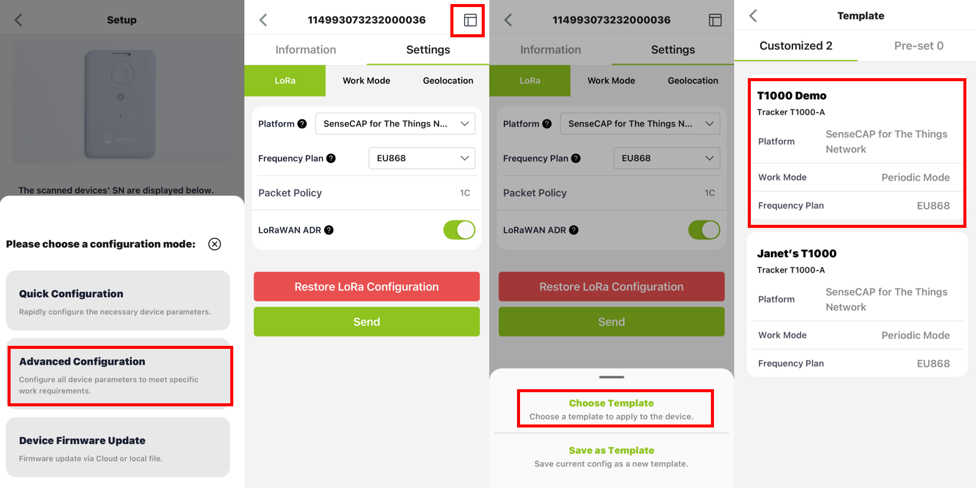

Aplicar plantilla preestablecida​
  1. Entra en el modo de configuración por Bluetooth del dispositivo y selecciona Advanced Configuration.
  2. Abre la página Settings y toca el icono Template en la esquina superior derecha.
  3. Selecciona Choose Template.
  4. En la página Preset Template, selecciona la plantilla deseada.

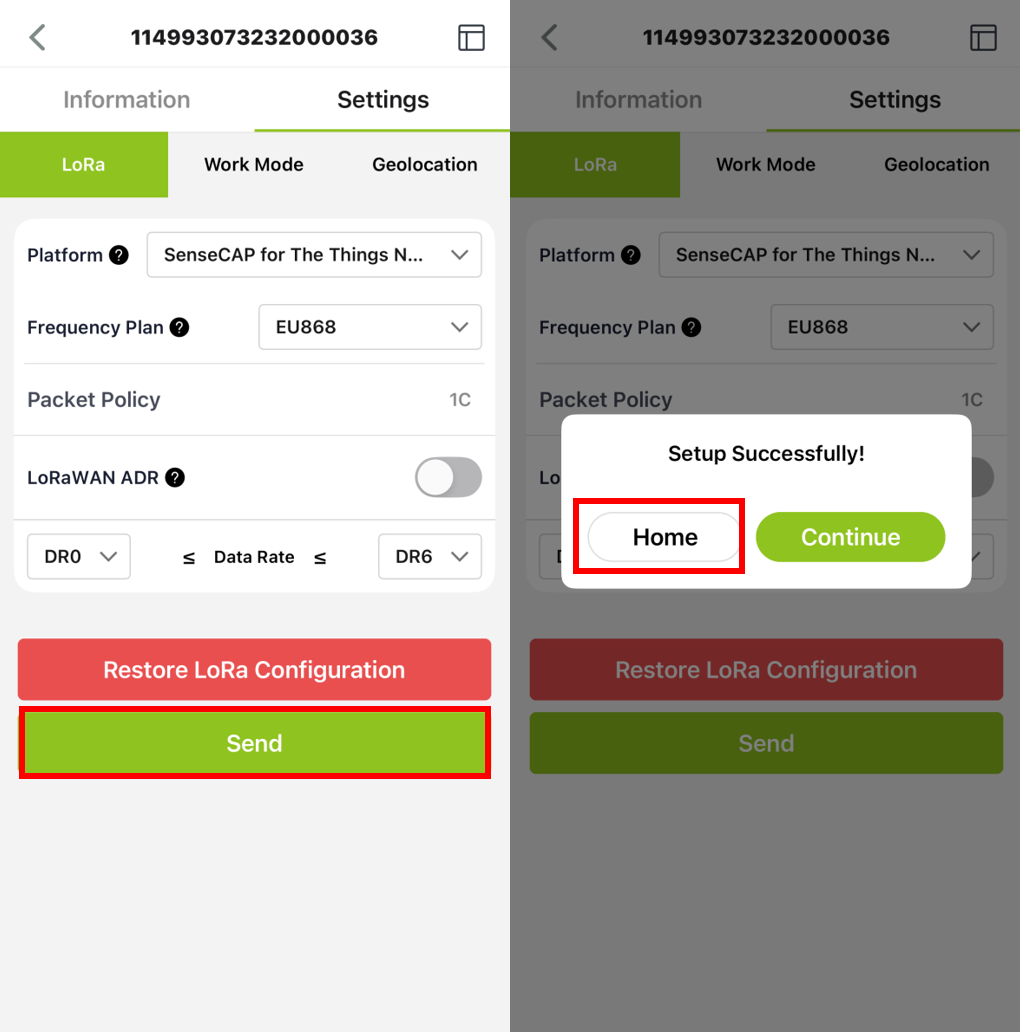

  5. Vuelve a la página Settings y toca Send para aplicar la configuración.
Elegir una plantilla de configuración de dispositivo preestablecida
Aplicar una plantilla preestablecida a un dispositivo
