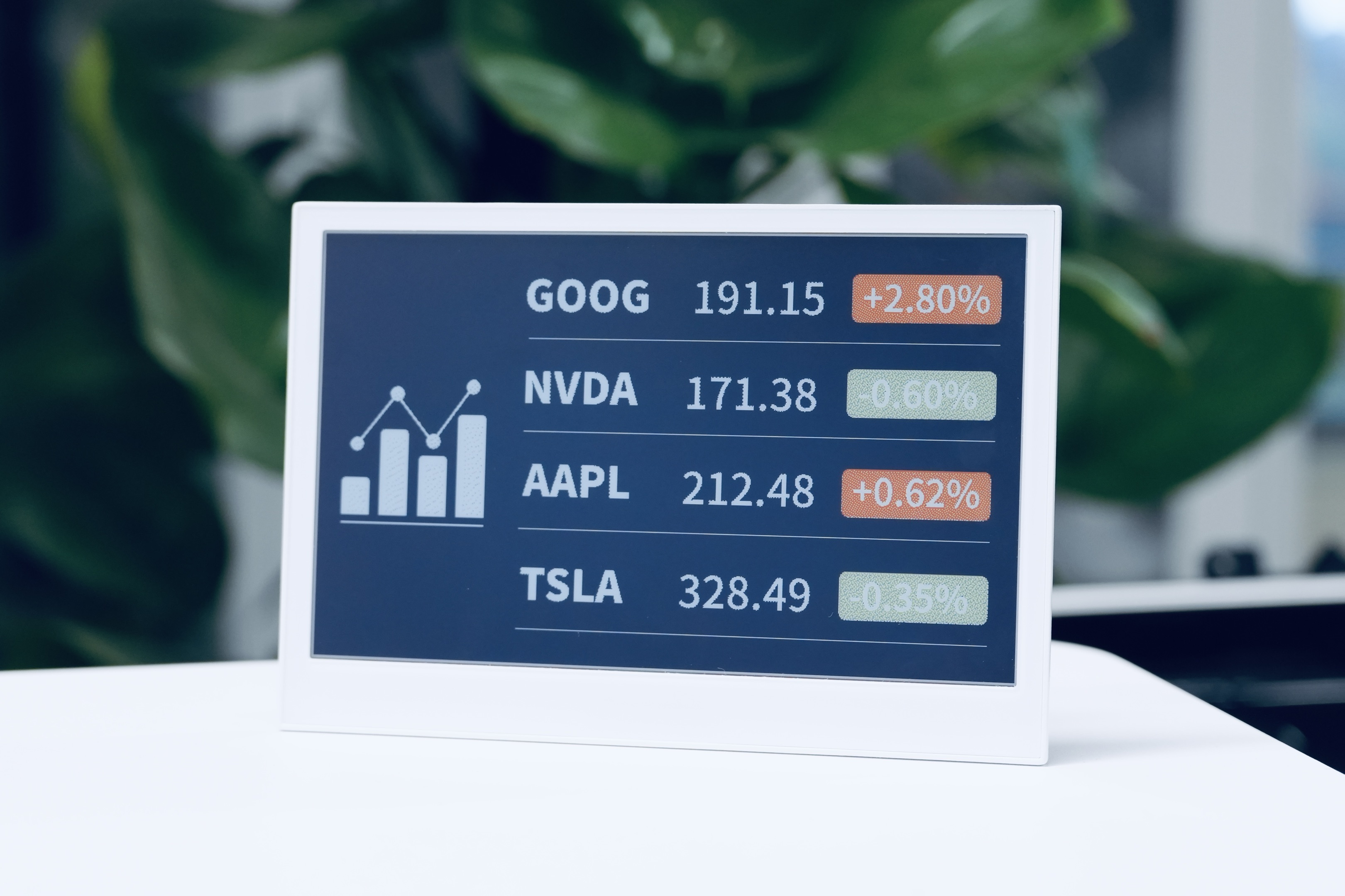

Acciones
El componente Acciones muestra información del mercado de valores en tiempo real para símbolos especificados.
Paso 1. Haz clic en el componente "Stock" en la sección Datos
Paso 2. El componente se colocará automáticamente en la esquina superior izquierda de tu canvas con un texto por defecto "AAPL" (símbolo de acciones de Apple)
Paso 3. Haz clic en el botón "Config" en la barra de herramientas para abrir el panel de Configuración de Acciones
Paso 4. En el panel de Configuración de Acciones:
  • Ingresa un símbolo de acción (ej., "AAPL", "MSFT", "GOOGL") en el campo Símbolo de Acción
  • Haz clic en "Search" para validar el símbolo
  • Ingresa tu clave API de Twelve Data en el campo proporcionado
Paso 5. Del menú desplegable "Symbol" en la barra de herramientas, selecciona qué datos de acciones mostrar:
  • Symbol (solo muestra el símbolo ticker de la acción)
  • Current Price (muestra el precio más reciente de la acción)
  • Change (muestra el cambio de precio desde el cierre anterior)
  • Change Percent (muestra el cambio porcentual)
Paso 6. Usa el panel de propiedades para personalizar la apariencia del componente de acciones
Obtener una Clave API de Twelve Data
Para usar el componente Acciones, necesitarás una clave API gratuita de Twelve Data:
Paso 1. Visita twelvedata.com
Paso 2. Haz clic en "Get Started Free" o "Sign Up"
Paso 3. Crea una cuenta con tu dirección de correo electrónico y contraseña
Paso 4. Una vez registrado e iniciado sesión, navega a tu panel de control
Paso 5. Localiza y copia tu clave API
Paso 6. Pega esta clave API en el campo "Twelve Data API Key" en el panel de Configuración de Acciones
note
  • El nivel gratuito de Twelve Data permite un número limitado de llamadas API por minuto y por día.
  • Los datos de acciones mostrados en el Canvas son solo para propósitos de visualización. La información de acciones en tiempo real solo se mostrará después de desplegar el diseño en tu dispositivo, que luego obtendrá datos actuales de los servidores de Twelve Data.
  • Para la experiencia más confiable, considera actualizar a un plan pagado de Twelve Data si necesitas actualizaciones frecuentes de acciones.
tip
Para propósitos de prueba, puedes usar símbolos de acciones comunes como:
  • AAPL (Apple)
  • MSFT (Microsoft)
  • GOOGL (Alphabet/Google)
  • AMZN (Amazon)
  • TSLA (Tesla)
