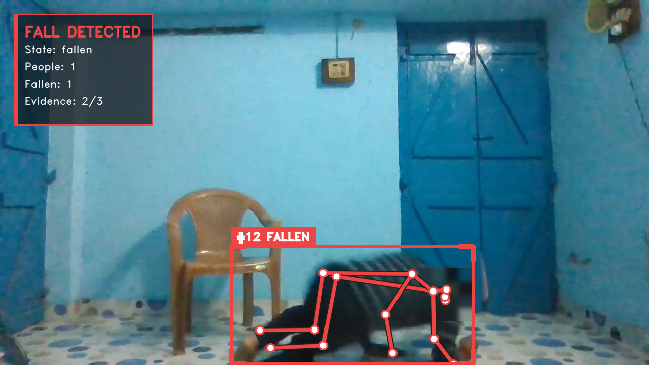

Lo que el dispositivo realmente genera: un esqueleto superpuesto sobre la persona, un recuadro etiquetado con el id de seguimiento de esa persona y su estado actual, y en la parte superior derecha, cuántas de las tres características de decisión se cumplen en ese momento.
Una caída confirmada en reComputer J30 / J40: el esqueleto, el estado de seguimiento y el recuento de evidencias provienen del mensaje MQTT en vivo
#12 FALLEN es el id de seguimiento y el estado actual de esa persona; Evidence: 2/3 en la parte superior izquierda significa que se cumplen dos de las tres características de decisión. La transición de estado animada está en los pasos de configuración más abajo.

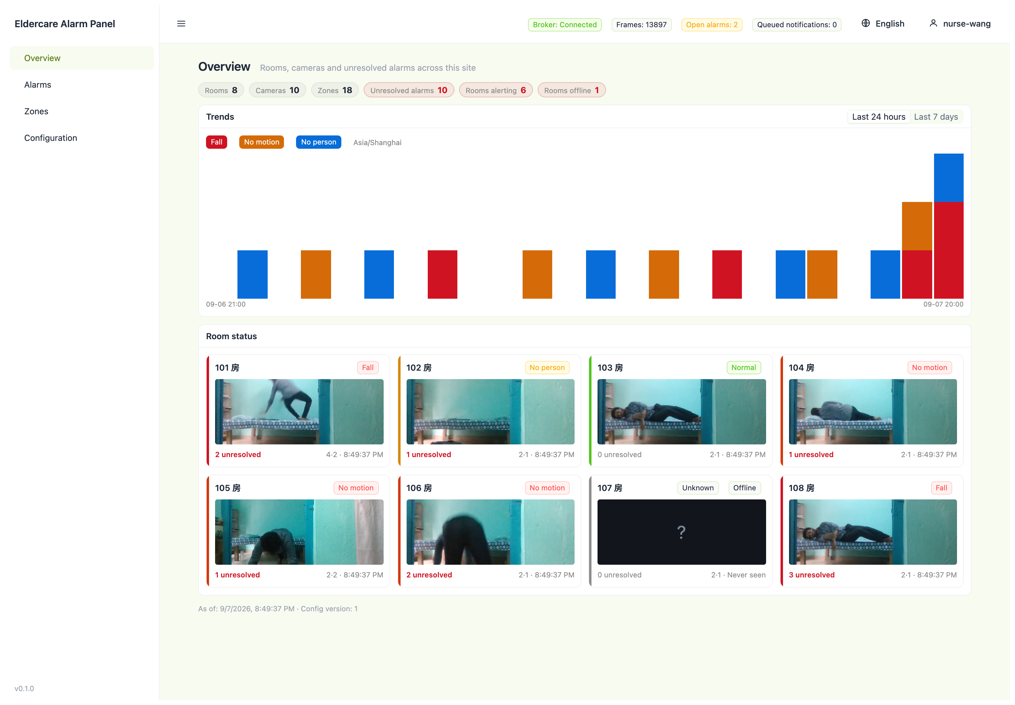

Qué muestra la consola​

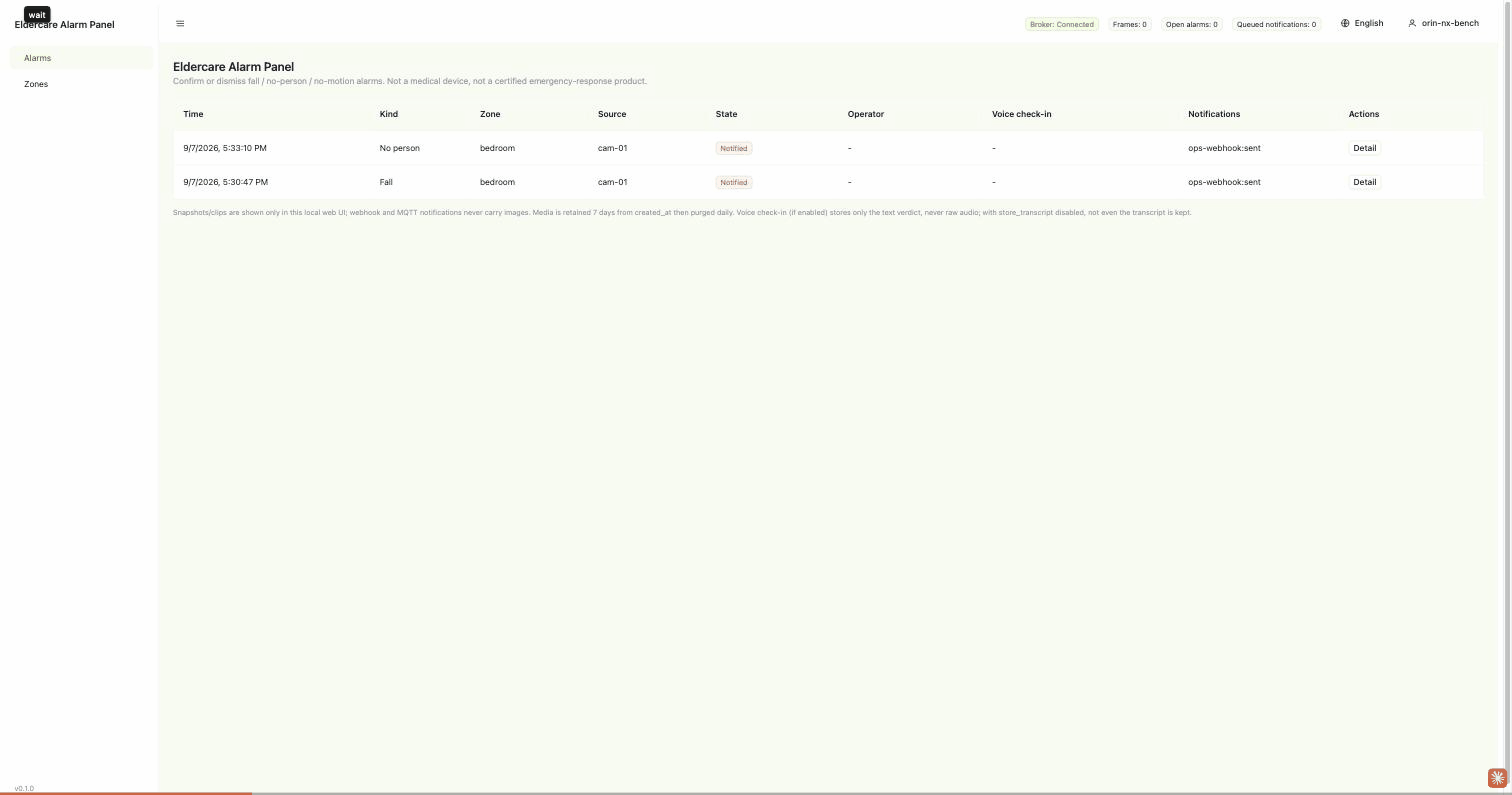

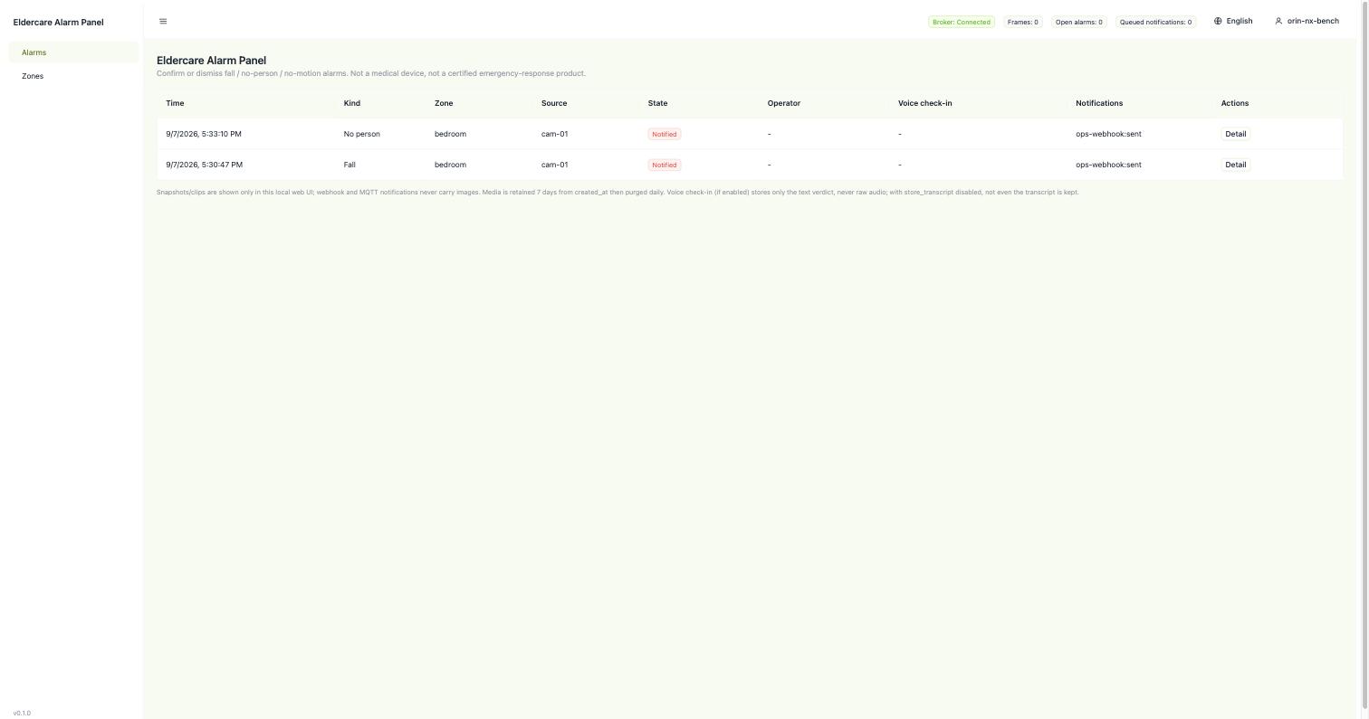

El operador trabaja solo desde la consola de confirmación: la lista de alarmas con el estado actual de cada una, el veredicto de comprobación por voz cuando esa opción está activada, y los botones de confirmar/descartar que escriben el nombre del operador en el registro de auditoría. El servicio de alarmas sirve la consola en HTTP 8080.
Las capturas de pantalla de la consola de abajo usan datos reproducidos: datos sintéticos de bbox y de seguimiento, sin imágenes de cámara y sin personas en escena.
Inicio de la consola de confirmación: lista de habitaciones a la izquierda, flujo de alarmas a la derecha, cada alarma con tipo, zona y estado actual

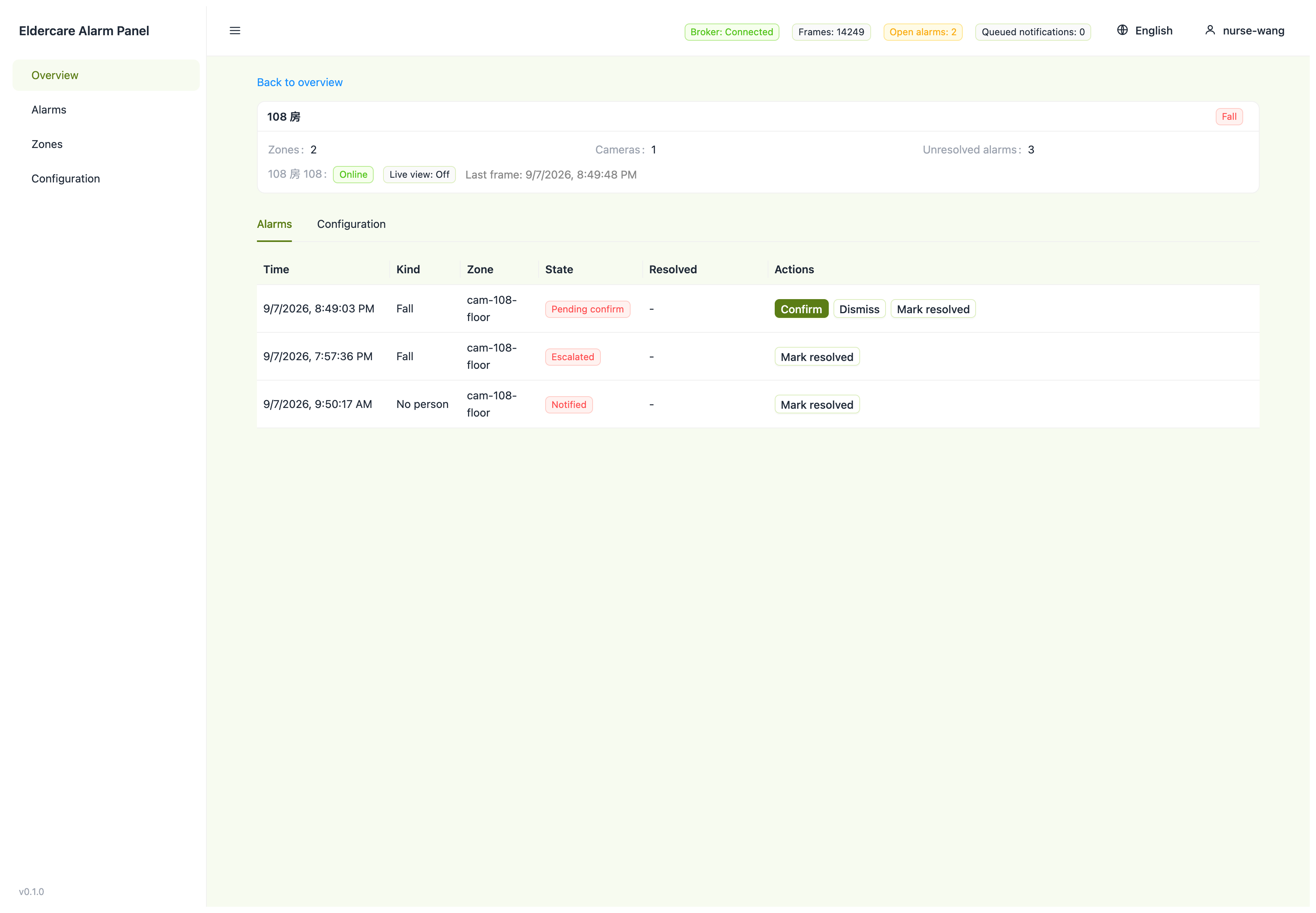

Al abrir una alarma se ve todo su historial: hora del evento, transiciones de estado y quién pulsó confirmar.
Detalle de una sola habitación: configuración de zona, ocupación actual e historial de alarmas para esa habitación

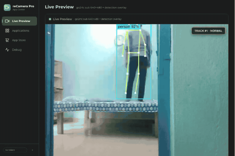

  1. Comprueba la vista previa para confirmar el encuadre: una vez instalada, la app muestra un feed en vivo con un esqueleto y el estado superpuestos sobre la persona. Confirma que la cámara realmente ve lo que necesita antes de cablear las notificaciones. La captura de pantalla de abajo es la página de vista previa de reCamera Pro. Las etiquetas de estado provienen de una reproducción, no de una ejecución medida; las cifras medidas están en "Performance and measured data".
La transición de estado de normal a caído, mostrada en la vista previa del reCamera Pro App Center

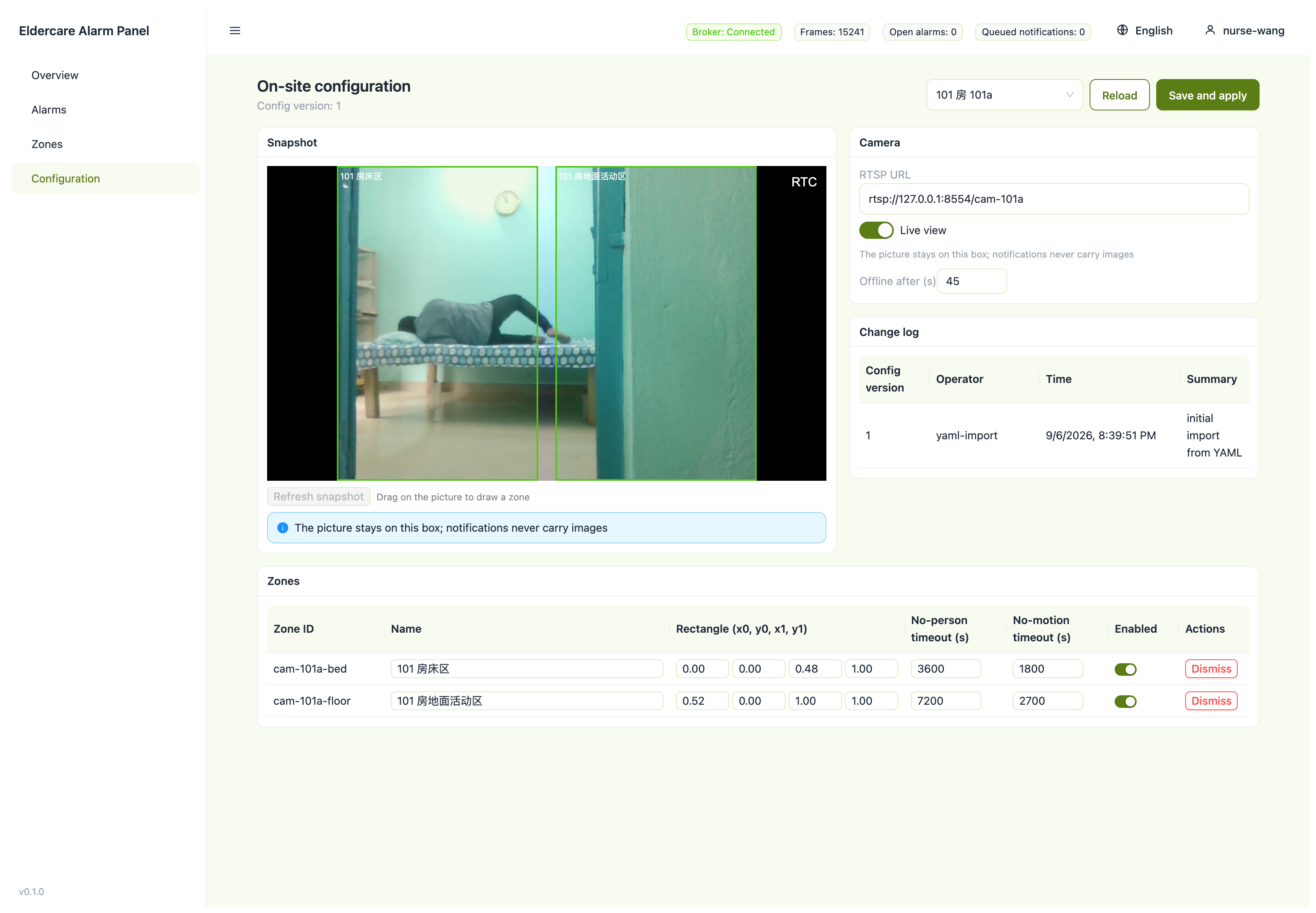

  3. Rellena la configuración: zonas y sus no_person_timeout / no_motion_timeout, las ventanas de la máquina de estados, la URL del webhook y el nombre del dispositivo que forma el primer segmento del tópico. Las zonas se dibujan directamente sobre la imagen y surten efecto al guardar:

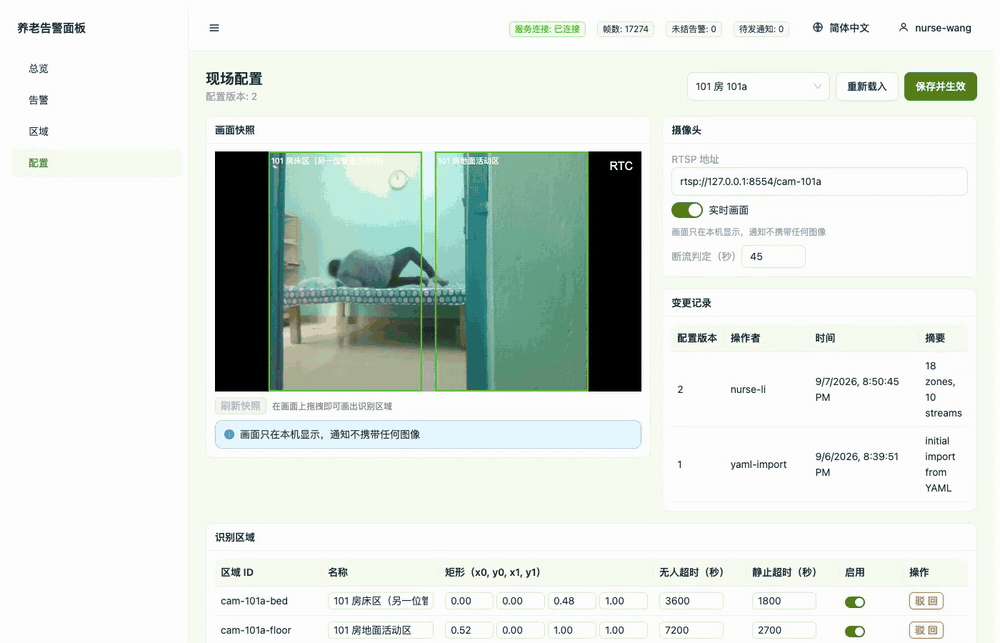

Dibujar una zona en la vista en vivo; sigue en su lugar después de guardar y recargar
La página de configuración muestra la vista en vivo de esa habitación a la izquierda y los dos tiempos de espera de la zona a la derecha. Cuando la cámara está desconectada, la vista vuelve a la última instantánea y la configuración sigue siendo editable.
Página de configuración de zona: vista en vivo a la izquierda, tiempos de espera de no-person y no-motion a la derecha

  • ◇ reCamera 2002 no puede separar una columna de "solo acelerador": expone un único temporizador cuyo alcance coincide exactamente con la definición de pipeline de esta tabla, por lo que 52.74 ms ya incluyen pre- y postprocesado (250 fotogramas medidos, con y sin una persona en escena son casi idénticos).
  • ✦ La fila de reCamera Pro se midió con relojes bloqueados (NPU 950 MHz, CPU en modo performance). El gobernador por defecto rknpu_ondemand se midió estabilizándose en 800 MHz y 43.1 ms — una diferencia del 23% en la misma placa solo por el gobernador de frecuencia. RK3576 / RK3588 se midieron ejecutándose siempre en su nivel máximo y no se ven afectados.

reCamera 2002YOLO11n-PoseINT8NPU de la cámaraInstalado desde la consola como una app de cámara

  • max_fps (15): tasa de procesamiento por flujo; los recuentos de flujos anteriores se derivan de este valor.
  • fall.temporal_confirmation_required (true): entrar en "fallen" requiere confirmación del modelo temporal, el mecanismo principal que mantiene bajos los falsos positivos; si se establece en false, las características geométricas pueden confirmar una caída por sí solas.
  • cooldown_sec (3.00): una caída cuenta una sola vez; fall_event se dispara solo al entrar en el estado fallen.
Panel de alarmas:
  • statemachine.evidence_sec (5.0) / statemachine.confirm_window_sec (60.0): la ventana de evidencia y la ventana del operador; juntas determinan la mayor parte del tiempo desde la alarma hasta la notificación.
  • statemachine.confirm_timeout_action (treat as real and notify): lo que ocurre cuando nadie responde dentro de la ventana del operador.
  • publish_empty_frames (true on the Orin package): el detector Jetson publica fotogramas vacíos cuando no hay nadie a la vista; sin ellos, el timeout de no_person no recibe entrada. Vuelve a activarlo si sustituyes la configuración de detector suministrada por la propia del dispositivo; el runtime de Hailo no tiene tal interruptor y no lo necesita.
Datos medidos del panel de alarmas​
El servicio de alarmas no realiza detección por sí mismo; la precisión de detección está en "Accuracy results" más arriba. La latencia de la alarma se suma a la latencia de detección (media por plataforma de 1,22–1,75 s).
MétricaValorCondiciones
Latencia de alerta, de la marca de tiempo del evento al envío de la notificaciónP50 2061 ms / P95 2093 msReproducción local, un reproductor sustituyendo a las cámaras, excluyendo inferencia y red entre máquinas; 5 reproducciones de caídas, 15 FPS × 12 s cada una; 1 s de evidencia + 1 s de autoconfirmación; una sola zona, un solo flujo, webhook en loopback
Retraso de la detección de no-persona respecto al timeout configuradoP50 65 ms / P95 77 msReproducción local, 3 ejecuciones, 10 FPS × 11 s, timeout de 5 s, tick de 0,1 s, sin broker
Recuperación tras caída del servicio, entregas únicas correctas sobre las en cola3 de 3, 0 duplicados, primera entrega 96 ms después de la recuperaciónReproducción local, endpoint de webhook devolviendo 503 durante 4 s, 3 alarmas en cola, intervalo de reintento de 2 s
Falsas alarmas0 en 0,02 horas-cámara72 s de reproducción en silencio, demasiado corto para una tasa
De la caída al webhook recibidoP50 2487 ms / P95 2751 msreCamera One (USB-RNDIS), fotogramas reales de fall-detection + alarmas de caída inyectadas a través del broker propio del dispositivo; primeras 5 de 10 inyecciones (el resto se detuvieron por el límite de frecuencia de notificaciones, ver degradación conocida); también se entregó una alarma real de 60 s sin actividad
De la caída al webhook recibido, con inferencia Hailo-8P50 2830 ms / P95 3061 ms (mín 2102 ms)reComputer R2000 Serie + módulo Hailo-8 M.2, YOLOv8s-Pose HEF oficial, HailoRT 4.21.0; reproducción RTSP de un clip de caída GMDCSA-24 (640×640, 15 FPS); 10 alarmas, 1 s de evidencia + 1 s de autoconfirmación + 2 s de rearme; una sola zona, un solo flujo; las 10 dentro del plazo de notificación de 5 s
La latencia de alerta es aproximadamente la suma de las dos ventanas más unos 60 ms de envío. Las ventanas de esta tabla se acortaron; con los valores predeterminados suministrados (5 s de evidencia, 60 s de operador) la misma ruta empieza en unos 65 s (derivado).
Reproducción: los tres directorios de ejecución fechados 2026-09-05, 2026-09-06 y 2026-09-08 bajo eldercare-alarm/evaluation/runs/; la definición de latencia está en evaluation/measure_alert_latency.py.
