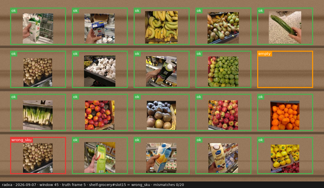

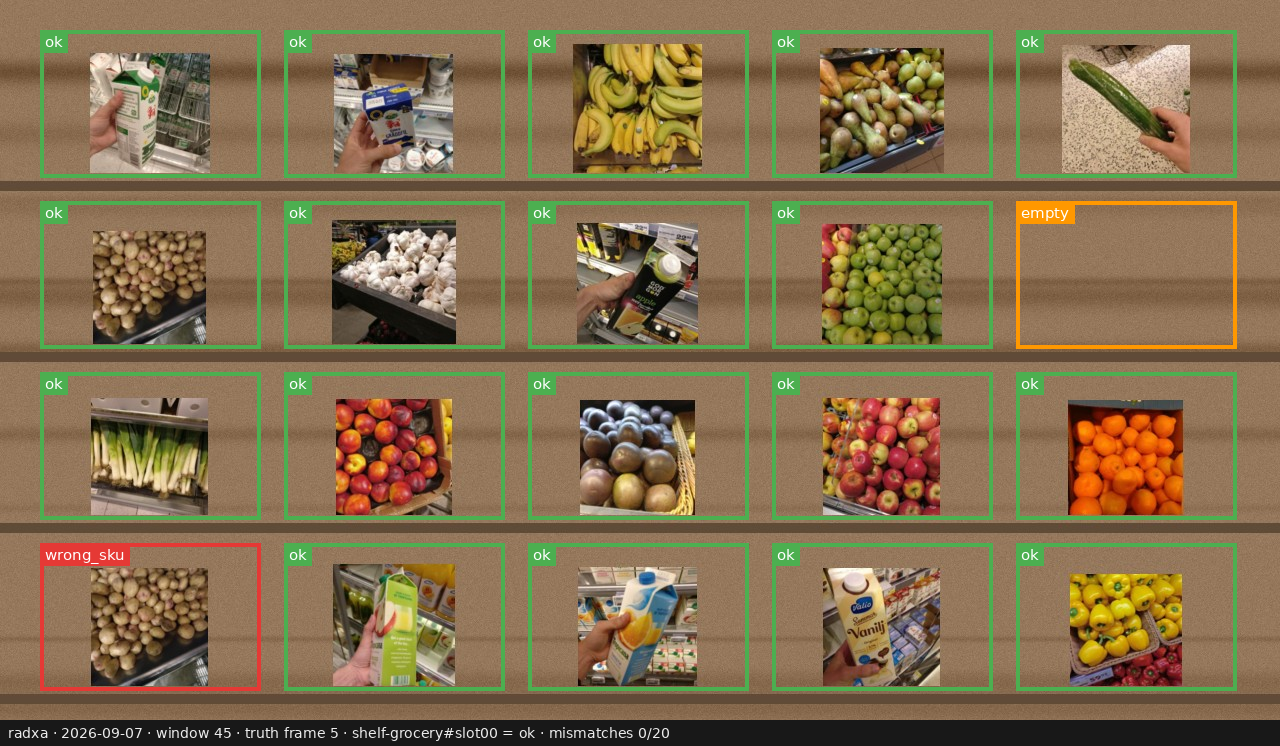

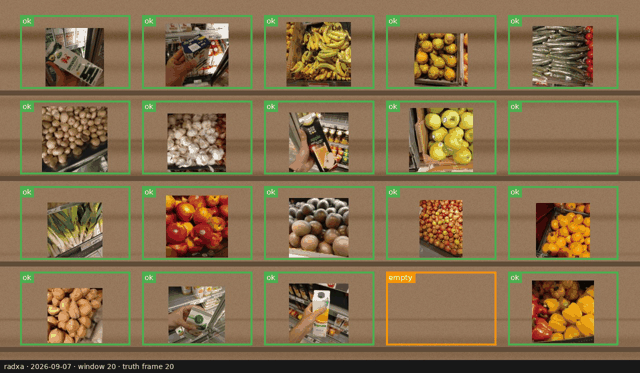

Los tres estados de la estantería​
La decisión de estantería se midió en la reComputer RK3588 serie y en la reComputer R2000 serie + Hailo-8. Cada hueco recibe uno de tres estados: correcto, vacío o SKU erróneo.
Panel de estantería con cada hueco coincidiendo con la galería, marcado como correcto
Se ha retirado un artículo de la misma estantería; ese hueco pasa a vacío
Un artículo que no pertenece al hueco; se marca como SKU erróneo con el SKU realmente coincidente
Los tres estados en secuencia:
La misma estantería pasando por los estados correcto, vacío y SKU-erróneo

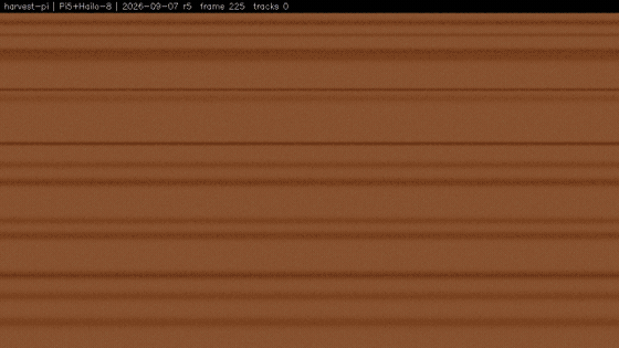

La cadena de caja produce pistas por artículo:
Pistas de artículos y reconocimiento por artículo en la vista de caja
Estos fotogramas proceden de dos ejecuciones de hardware, edge-retail-recognition/evaluation/runs/2026-09-07-runtime-*, usando productos que el proyecto compró; ninguno procede de un conjunto de datos.

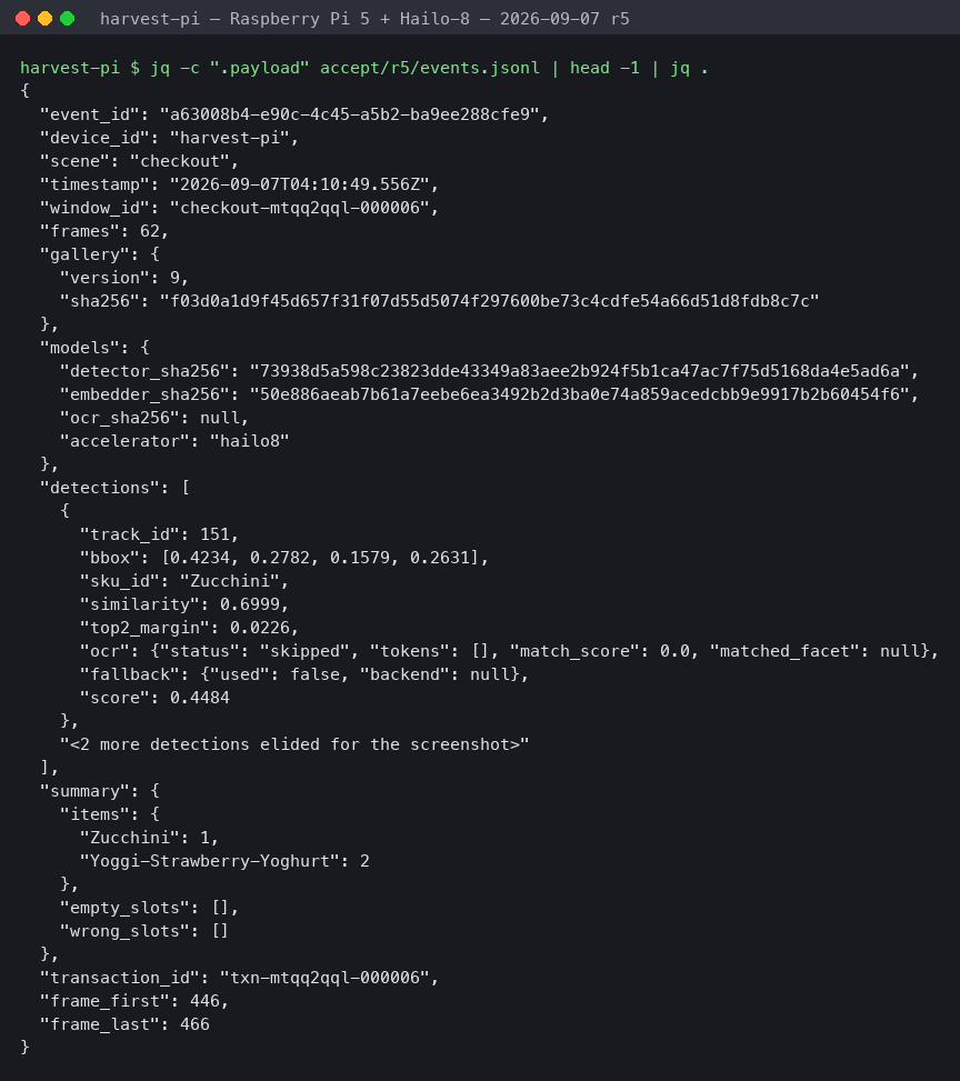

Confirma que el modelo de embedding está cableado. Un reconocimiento deja un registro completo en el flujo de eventos: slot, SKU coincidente, similitud y coordenadas por caja. Con la implementación fake la distribución de similitud es visiblemente anómala.
El conjunto completo de campos de un evento de reconocimiento: slot, SKU coincidente, similitud y coordenadas por caja
Qué interfaces están disponibles​
Todas las salidas están en el host de la consola: MQTT en 1883 y dos interfaces HTTP en 8089 y 8080, todas en la red local, y todas excepto el broker protegidas por la misma comprobación de token.
  • Checkout / POS se suscribe a retail/v1/events y lee summary.items, el mapa de SKU a cantidad del frame, sin analizar el array por caja.
  • Reposición o auditoría de estanterías lee summary.empty_slots y summary.wrong_slots del mismo mensaje.
  • Un sistema que necesite trazar una decisión lee detections[]: cada caja lleva track_id, un bbox normalizado, sku_id, similarity, top2_margin, un bloque ocr y un flag fallback.
El topic y el payload completos​
Interfaz / puertoContenidoNotas
MQTT retail/v1/events, 1883event_id, scene, timestamp, gallery.{version,sha256}, detections[], summary.{items,empty_slots,wrong_slots}, models.{detector_sha256,embedder_sha256}Uno por frame, no uno por caja
HTTP /v1/gallery/skus, 8089POST de un sku_id, nombre para mostrar, alias, campos de licencia y 3–8 imágenes → una nueva versión inmutableEl mismo sku_id devuelve 409 a menos que replace=true
HTTP /v1/gallery, /v1/gallery/{version}, /v1/gallery/current/download, /v1/gallery/rollback/{version}, 8089Lista de versiones, manifiesto por versión, tar.gz con SHA256SUMS y rollback que vuelve a verificar los SHA del destino antes de cambiarEl rollback no crea una versión nueva
HTTP /api/events, /api/events/{id}, /api/summary, 8080Lista de eventos filtrada por escena / SKU / dispositivo / tiempo, detalle por caja, resumen por placaAPI de solo lectura, misma comprobación de token
Lee similarity junto con gallery.version, gallery.sha256 y los hashes de modelo en el mismo mensaje. Los vectores de dos embedders diferentes no son comparables, y mezclarlos se manifiesta como que no se reconoce nada; por este motivo cada mensaje lleva los cuatro.
La autenticación es Bearer <token> con roles viewer < operator < admin. El broker se entrega anónimo y en texto claro, así que cualquiera que pueda alcanzar el puerto 1883 puede publicar eventos de reconocimiento falsificados.
