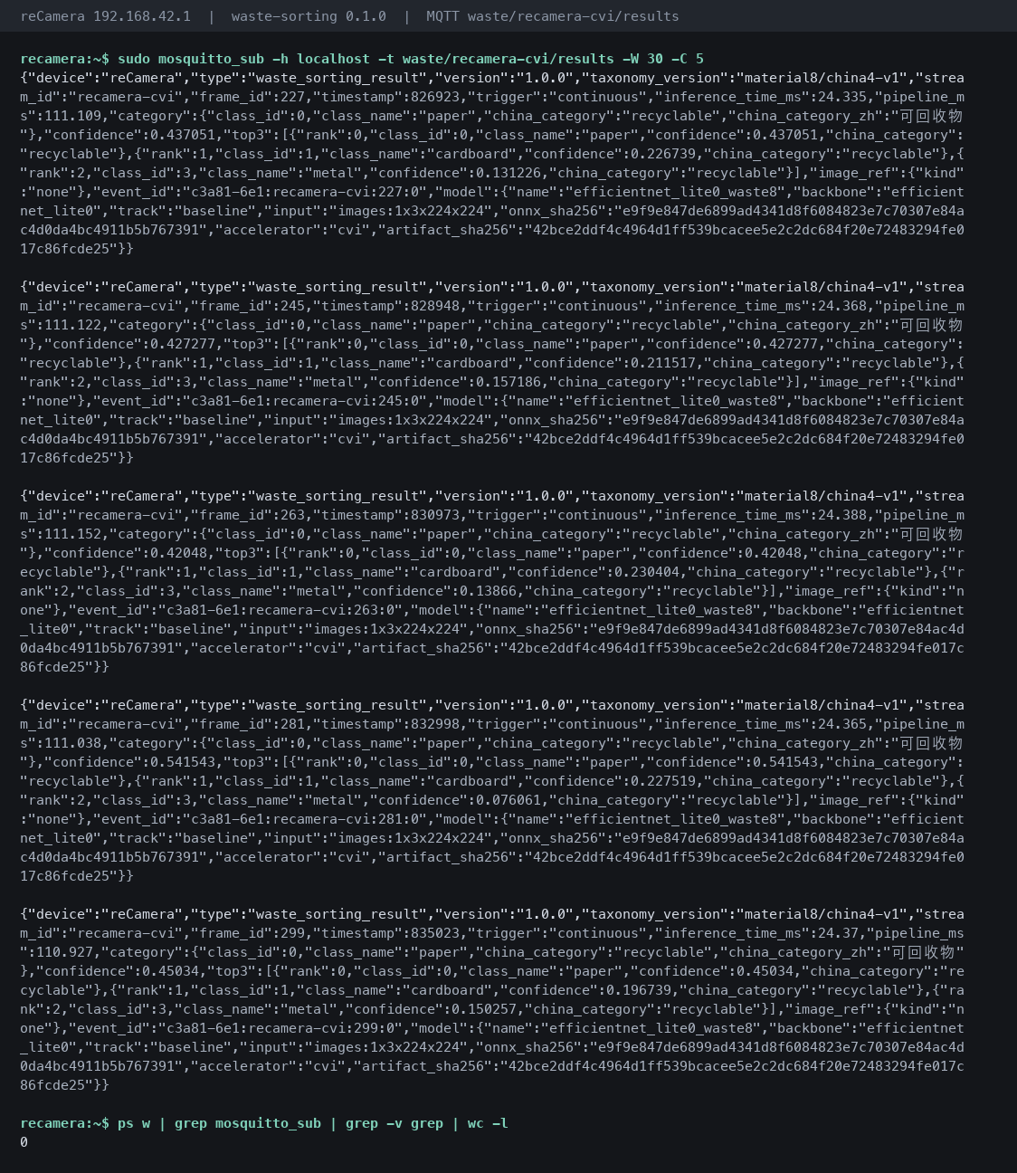

Los resultados de clasificación van directamente a MQTT. A continuación se muestran eventos consecutivos capturados suscribiéndose a waste/recamera-cvi/results:

- Antirrebote del disparador: 800 ms; un disparador que llega mientras el anterior sigue ejecutándose se fusiona, no se pone en cola
- Modo continuo: solo publica cuando el top-1 es el mismo durante 3 fotogramas seguidos; el modo disparador da una respuesta por toma
actuator.enabled:falsepor defecto; la devolución de llamada GPIO no está vinculada a ningún pin
