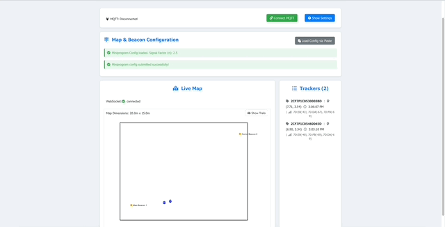

Salida en vivo​
La capa de interiores dibuja los rastreadores sobre el plano de planta registrado:

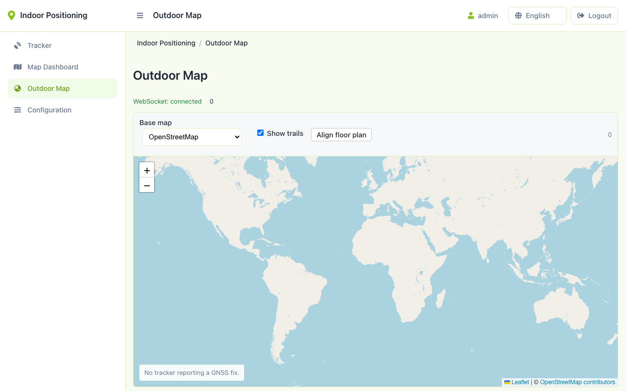

La capa de exteriores es la misma página sobre el mismo WebSocket, con teselas de mapa como base:
Capa de exteriores del panel: los mismos rastreadores sobre teselas de mapa

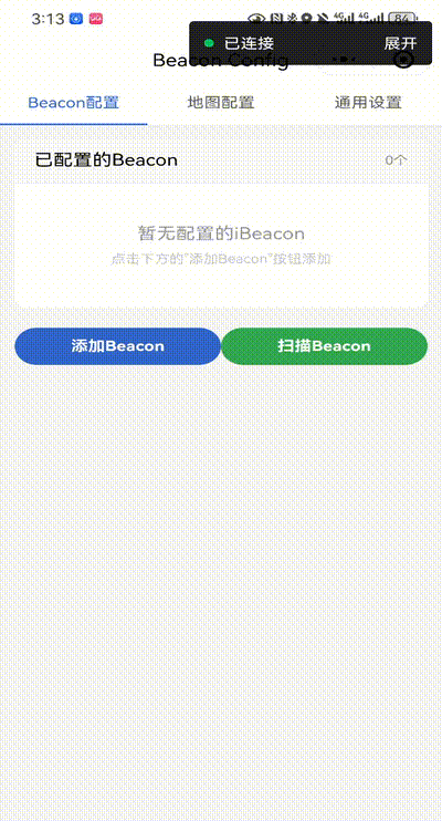

El cliente en el teléfono muestra los mismos datos:
Los mismos datos de posición en el cliente mini-programa

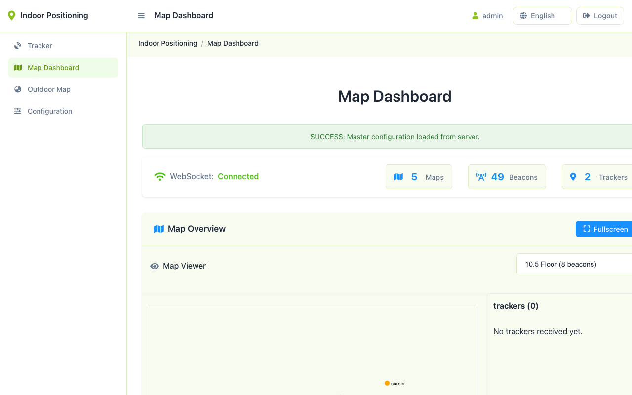

El panel es una sola página en /web/map con un cambio de capa explícito entre Indoor y Outdoor; /web/map?layer=outdoor es un enlace directo adecuado para una pantalla mural y se suscribe al mismo WebSocket. Un rastreador se dibuja en exactamente una de las dos vistas a la vez. Cuál de ellas se decide mediante la máquina de estados, y la decisión se transporta en el mensaje como position.coordSystem — metric para un {x, y} de plano de planta, wgs84 para un {lat, lon}.

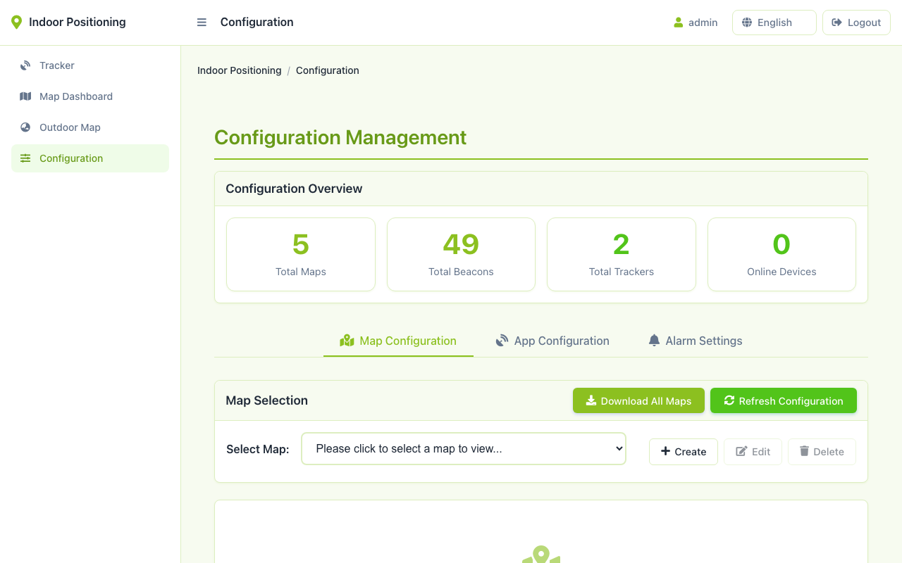

  5. Georreferencia el plano de planta: sube el plano y luego establece el origen, la rotación y la escala para que caiga en el lugar correcto del mapa exterior. La georreferenciación y las geocercas están ambas en la página de configuración:
Página de configuración: carga del plano de planta, origen y rotación, y la lista de geocercas
